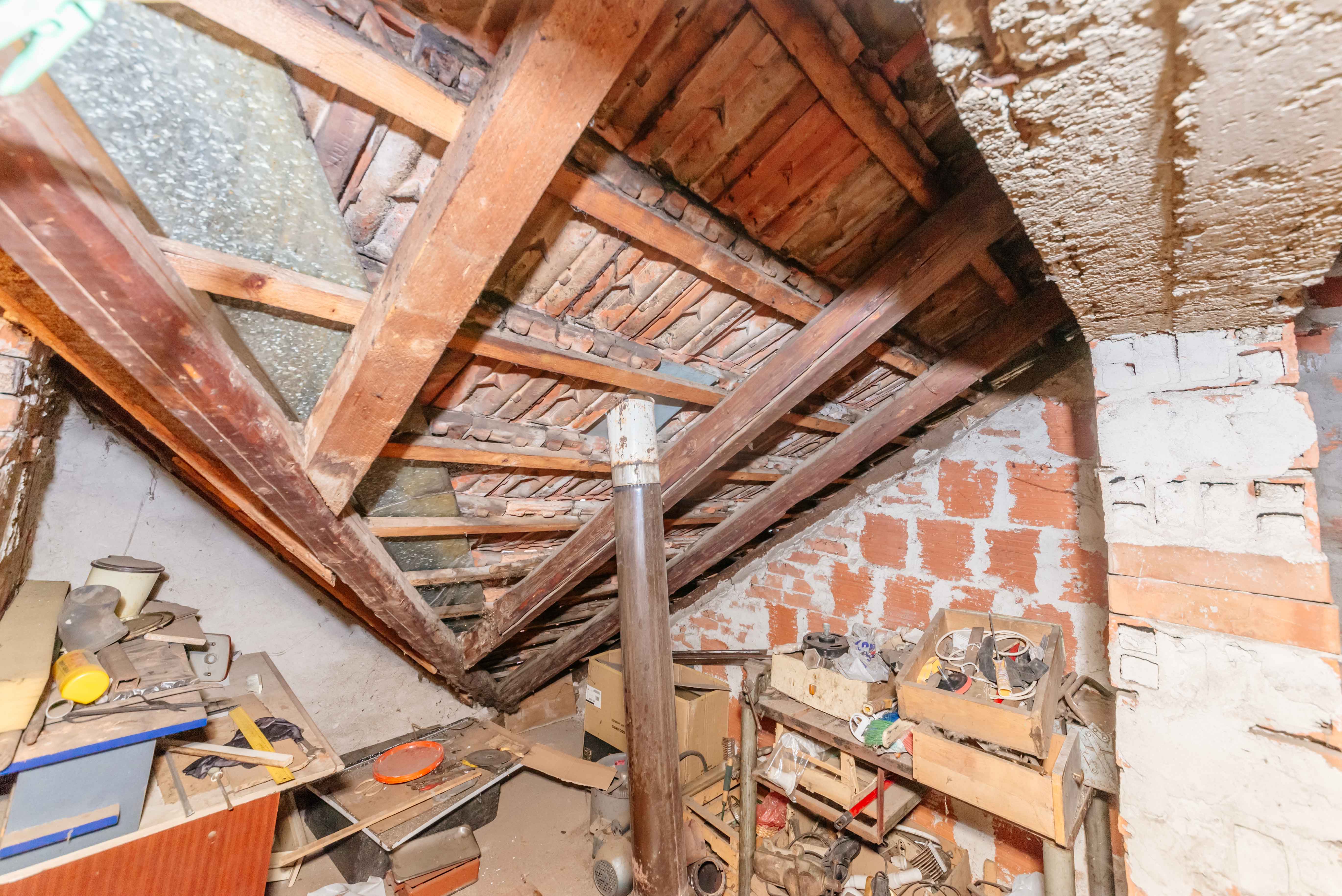

Izolacija krova
(Reply to #31) #70
milan709
milan709's picture
Registrovan dana: 03/03/2017

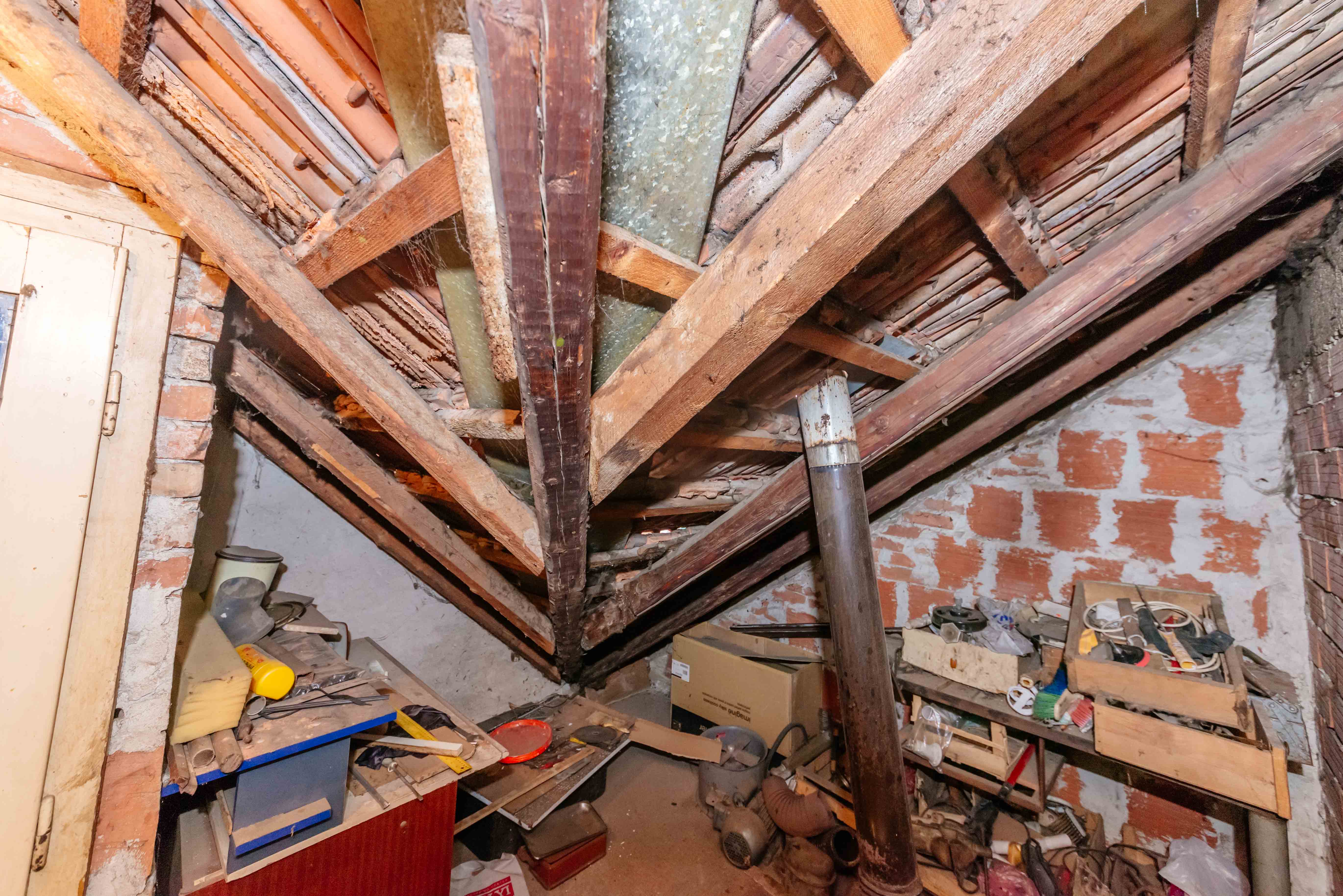

Postovani,
Uskoro planiram preuredjivati potkrovlje u stambeni prostor, kov je star 30-ak godina, ne prokisnjava, postoji eventualno neka greda koju treba zameniti, elem za sada je krov gledao jedan majstor koji je dao procenu cene za sredjivanje oko 3000 e da bise dobio 50-ak kvadtrada ptostora. Sistem koji je on predlozio za izolaciju krova je: ne podascavanje, vec sa unutrasnje strane kucati propropusnu vodonepropusnu foljiu izmedju rogova pa dalje izolacione materijale kamenu vnunu, staklenu vunu, parnu branu, knauf ploce... Svakodnevno citam ovaj forum ali nekako sto vise citam nailazim na razlicite komentare. Ovde se dosta zagovara ne podascavanje krova, meni dascanje izgleda ok iz razloga da daje cvrstinu izolacije tj vuna se moze lakse pricvrstiti i dugovecnost kao drugi razlog, mada pricam kao lajk. U prilogu imate sliku kako izgleda preporuka majstora, voleo bih da dobijem misljenje da li je ovaj sistem dugotrajan, da li ga prihvatiti ili pak raditi drugacije i koje materijale koristi.
Unapred hvala.

Ovde se ne zagorava ništa ,
#71
Ovde se ne zagorava ništa , nego se argumentima i razumom borimo protiv nepotrebnog ,a i potencijalno štetnog "patosiranja " krovišta .
Vašem krovu je potreban ozbiljan remont , da bi ste se uopšte upustili u ulaganje u potkrovlje . Rešenje da se sekundarna HI krova radi odzdo je trošenje novca i vremena zalud . A pogotovo sa krovom koji je u stanju kao na slikama .
Sad odluka je na vama ..

Uslikajte malo bolje te
#73
Uslikajte malo bolje te nastavljane rogove . Na slici vidim nebo kroz crep na više mesta , fale vam opšivke .I ne znam zašto , al sam siguran da Vam je tavan dobrano pun snega zimi .

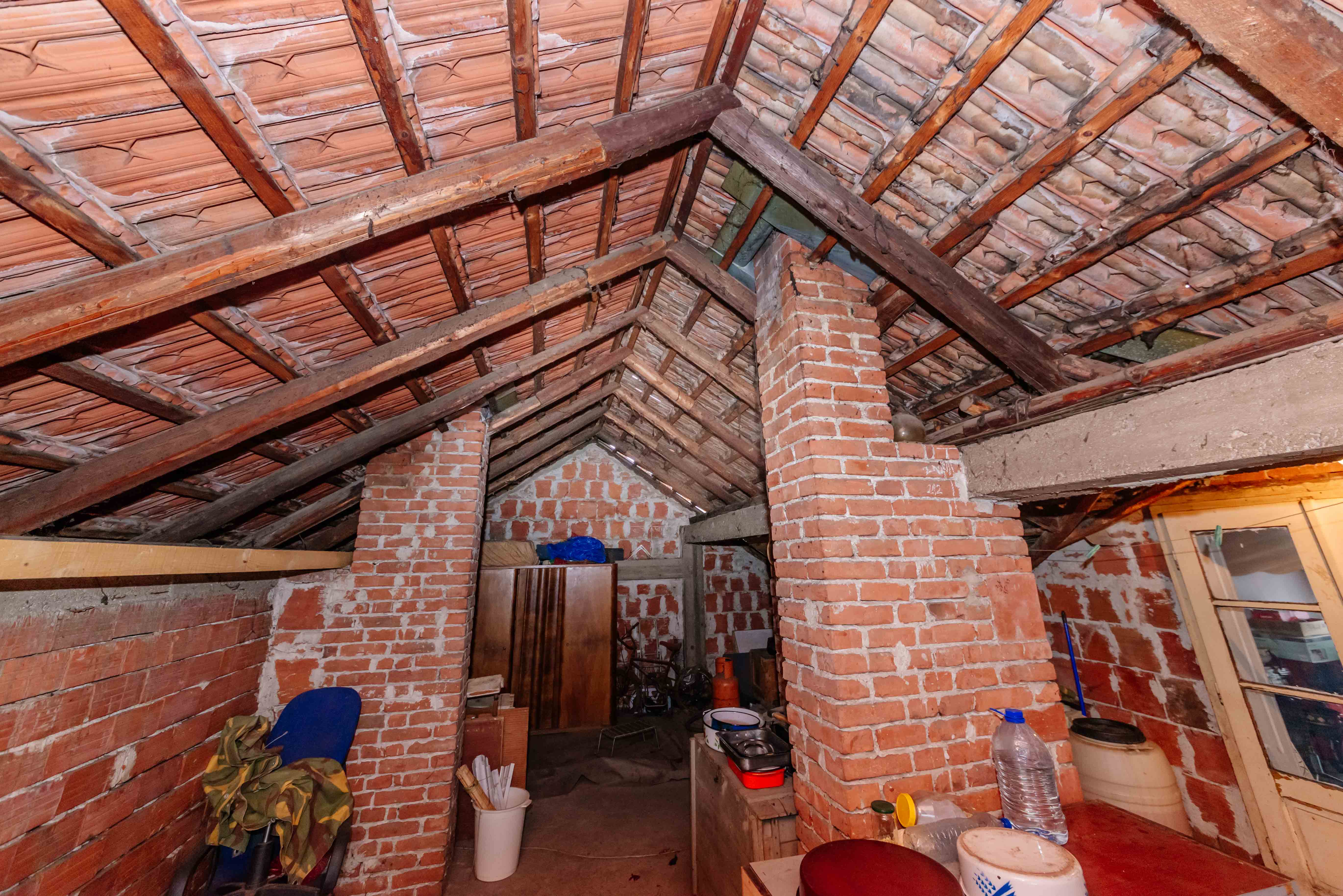

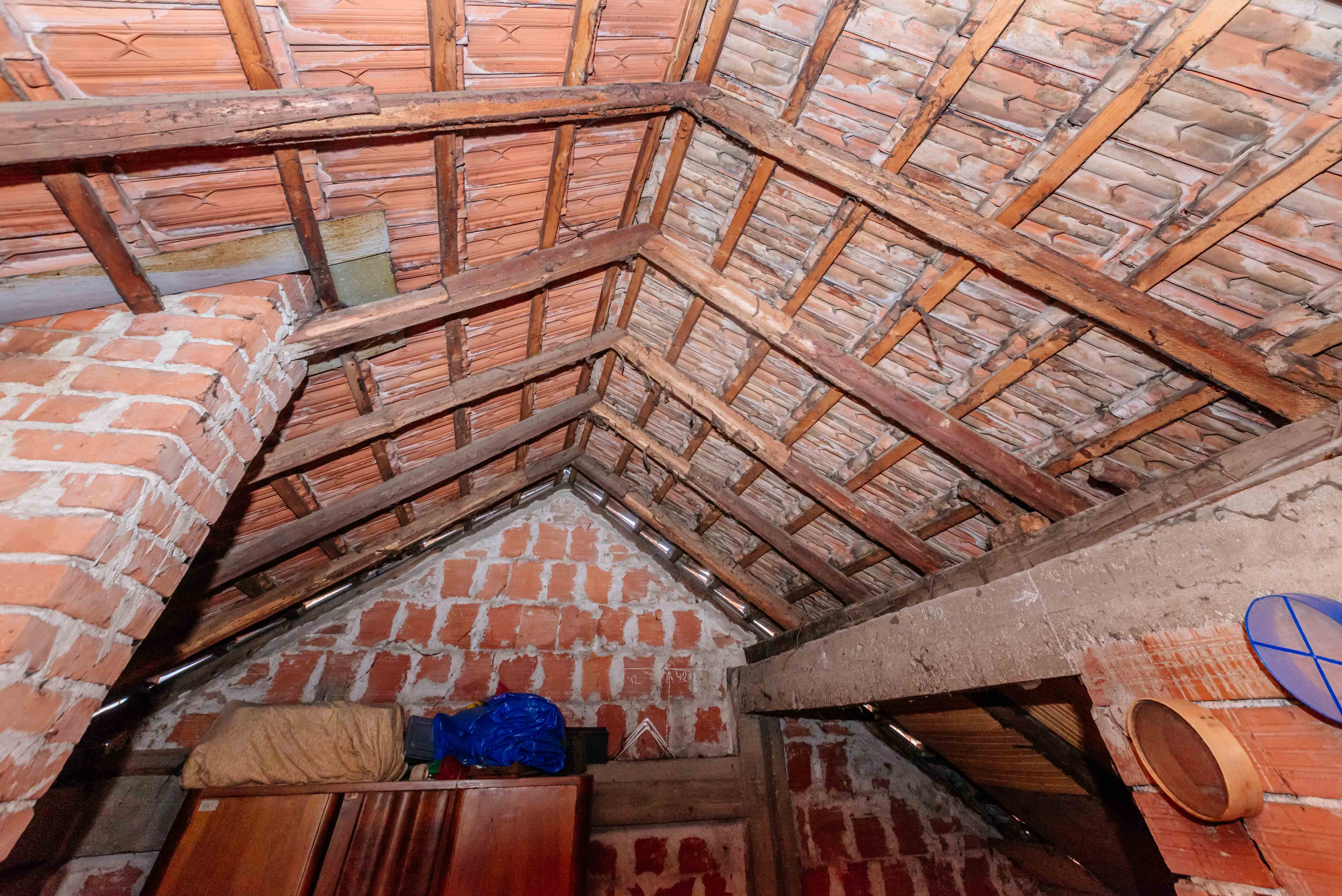

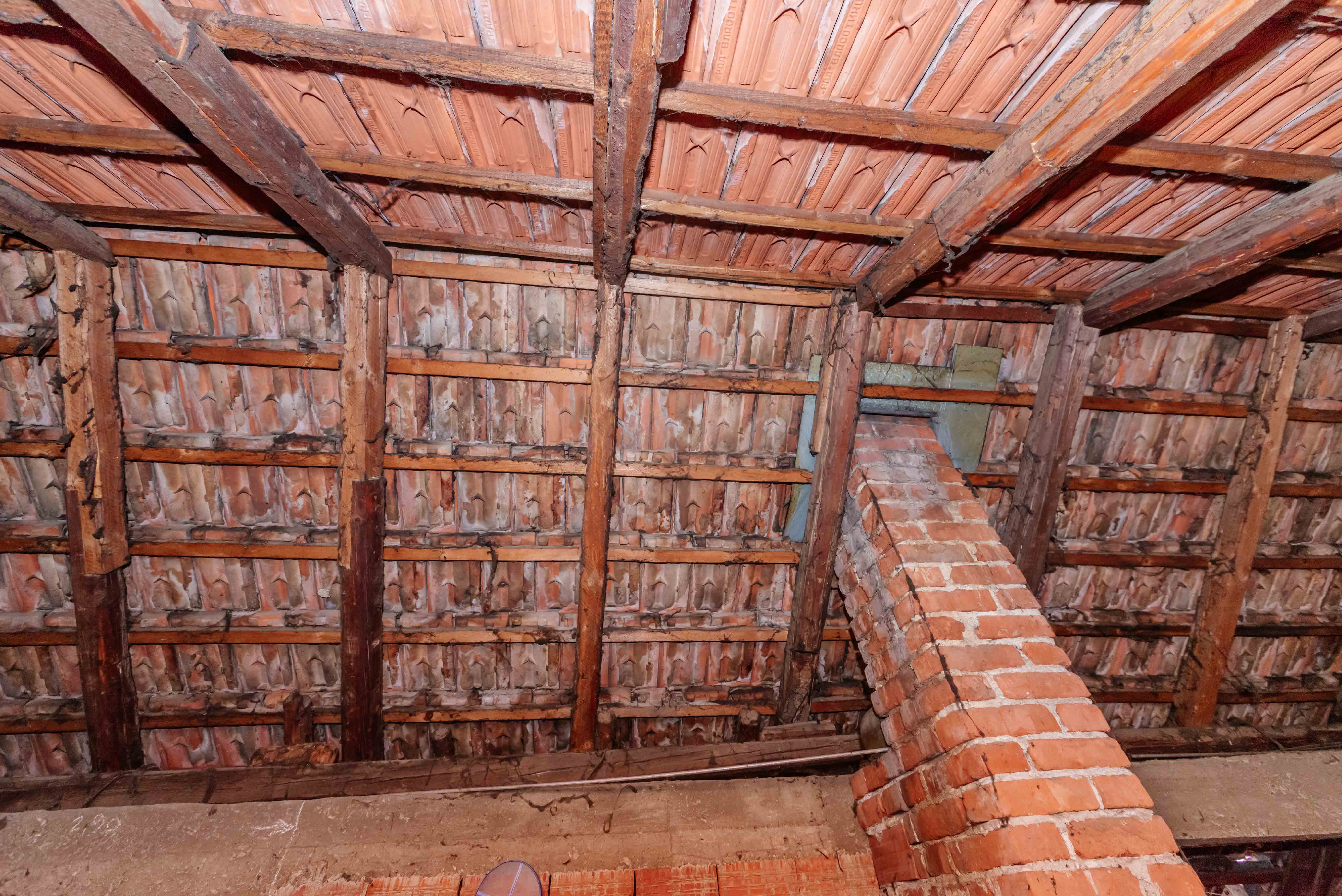

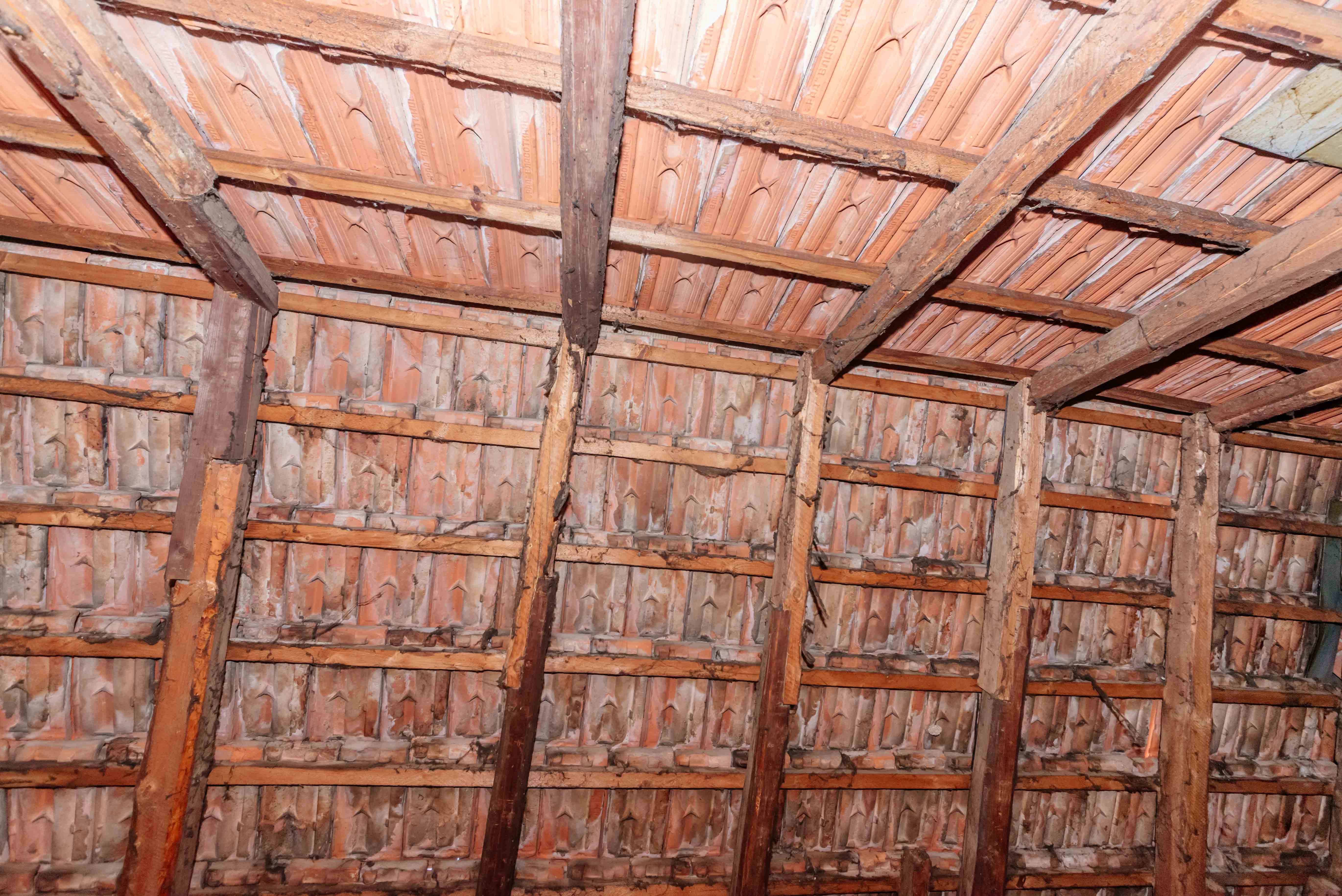

Stizu slike
#74
milan709
milan709's picture

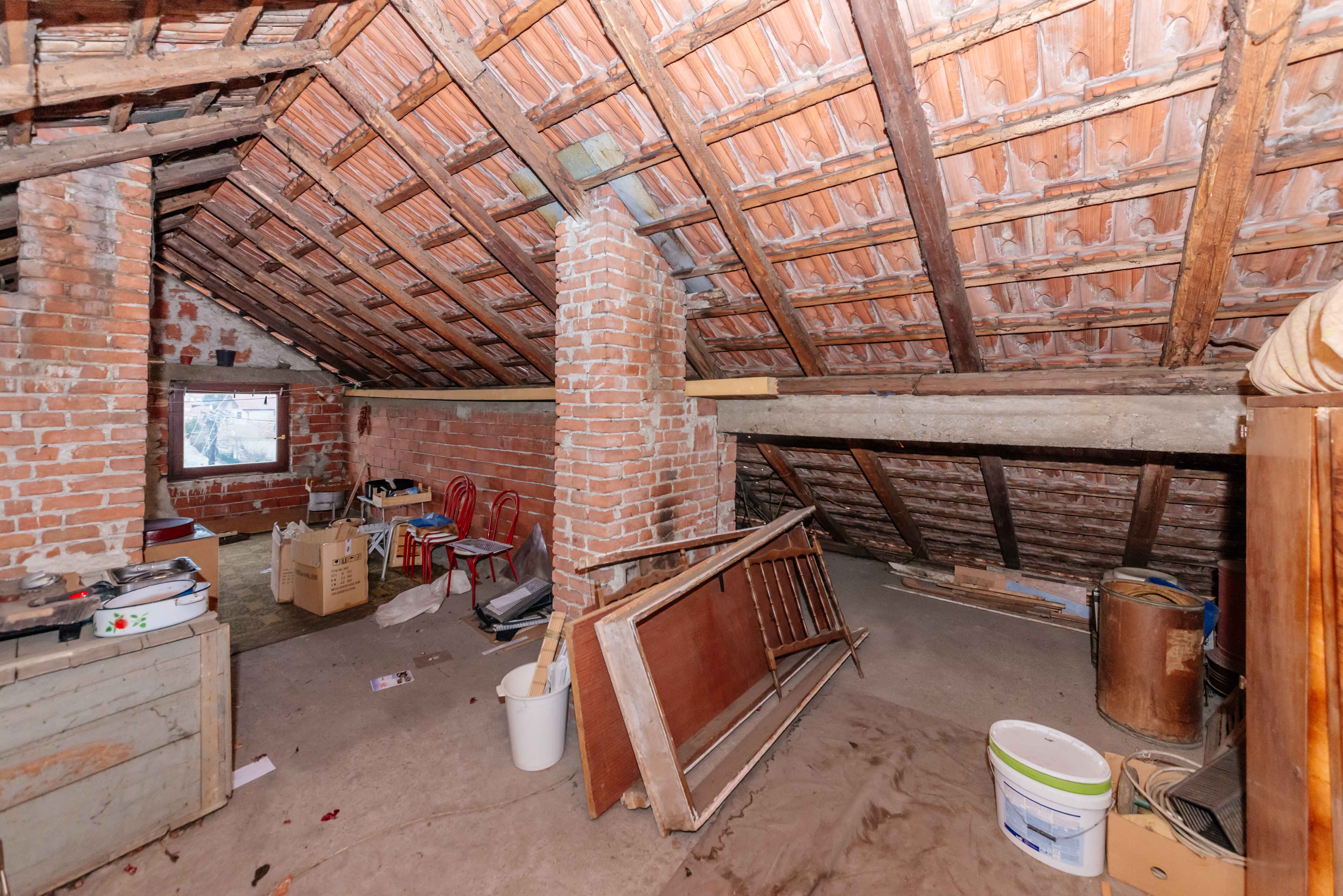

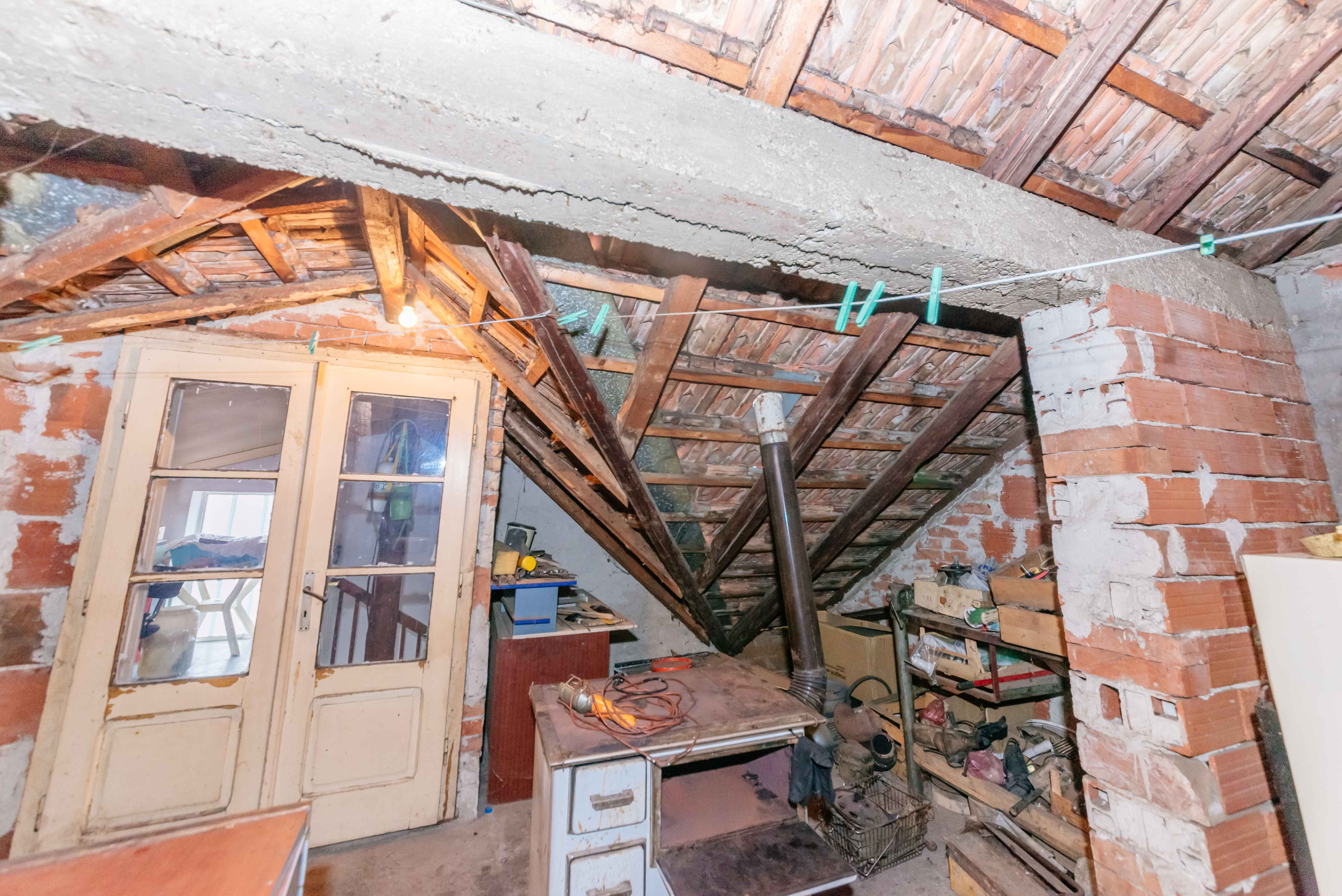

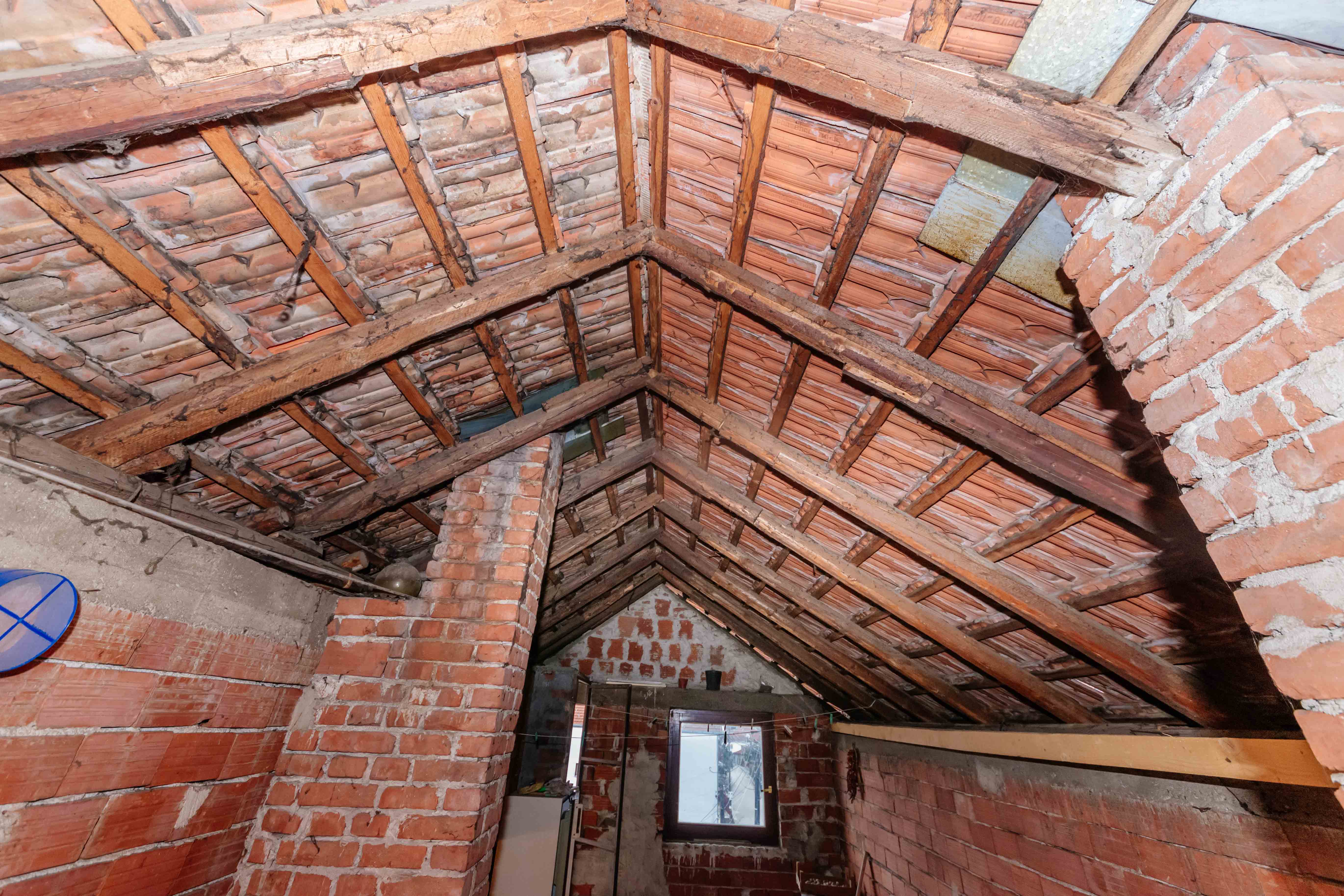

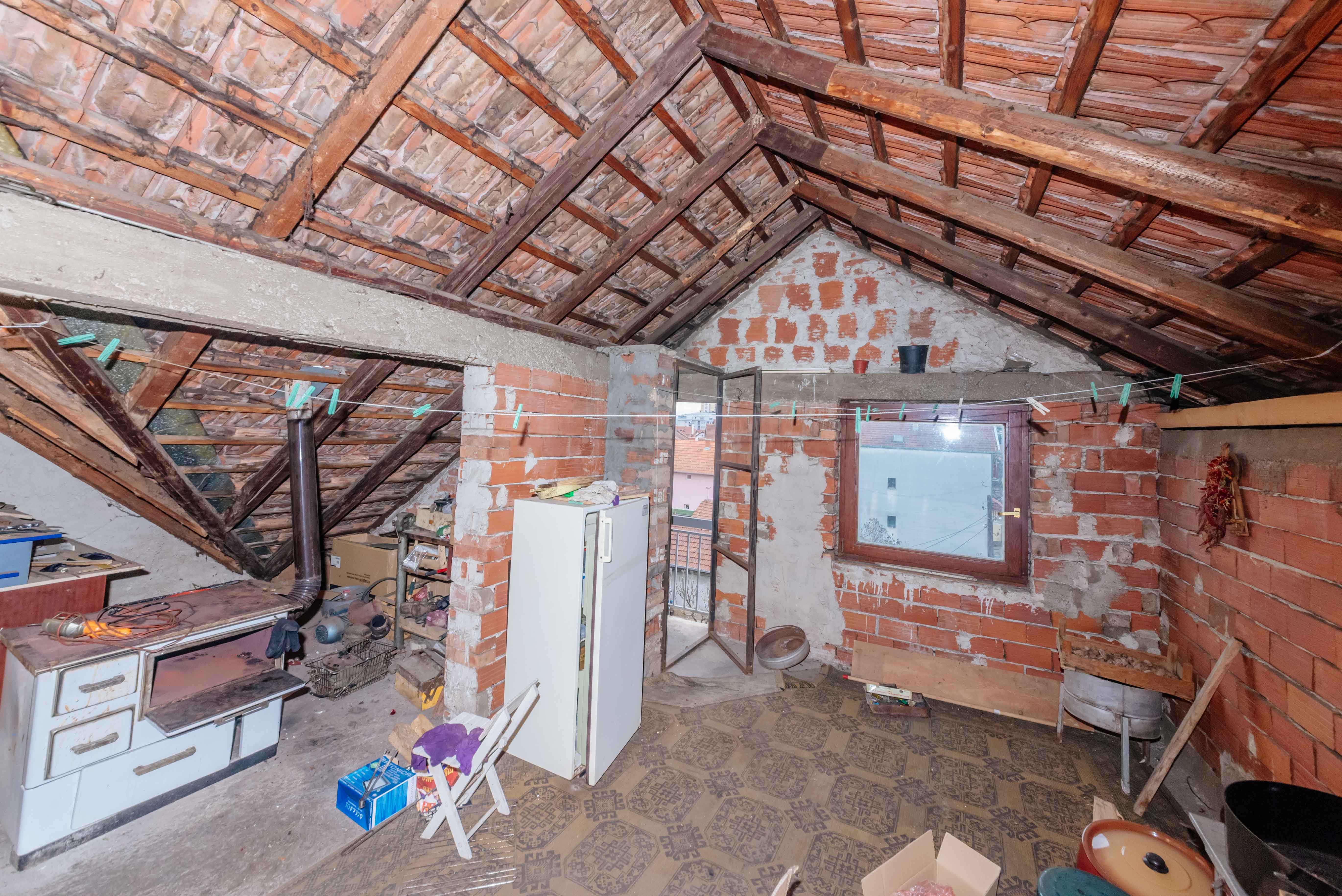

Konacno sam ugrabio malo vremena da bolje uslikam krov. Verovali ili ne ja nisam primetio da su grede nastavljane, ipak ste Vi majstor Smile. Kad je davno pre 30 godina moj otac gradio nije bilo para pa je krov uradjen tako kako je uradjen. Snega zimi koliko znam nema Smile. Najvaznije pitanje, sta raditi i koliko ce to da kosta (gruba procena). Hvala!
Wed, 08/03/2017 - 19:05
Uradjen je tako kako je
#75
Uradjen je tako kako je uradjen , čak je i crep različit . Sumo sumarum dosta to loše izgleda , mislim na gradju . Proverite dali ima crvotočine . U svakom slučaju moja jedina preporuka je da najmanje što morate uraditi , jeste vetreno krovište i to po P.S-u . Sve ostalo je suviše veliki rizik .
Cena zavisi od mnogo faktora , ali računajte da će vas sanacija krova izaći od 8-15 e po m2 za ruke .

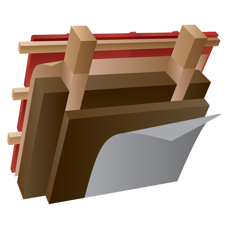

Sa unutrasnje strane mi se vidi crijep, znaci nije podascano. Tu sam planirao da stavim (kao na slici) paropropusnu-vodonepropusnu foliju knauf lds 0.02, 15-20cm minerane vune, parnu branu lds 3, rigips table. Da li je to po Vama ok?
Da li sa ovim nacinom izolacije moze doci do kondeza zidova?

bboris,
ako budeš napravio detalj stika na sami stijeni/poševni strop u redu, onda neče biti problema. Kod ugradnje folija pazi, da budeš primjerno izradio stikove. Preklop i zaljepiti.
Kako češ fiksirati GK ploče? Kakva nosilna podkonstukcija?
Na zidovima neče biti kondenza; valjda si pitao za strijehu.
