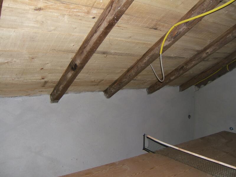

treba mi mala konsultacija oko izolacije. Krov mi je "propisno" odradjen: grede, daske, paropropusna folija, kontraletve, letve, crep. To je radjeno pre 2 god i sve je bilo ok do zadnjeg snega koji je padao nekoliko dana kao blesav. Na severnoj strani mi je na 4-5 mesta navlažilo daske a na jednom je čak malo procurilo. Na mestu gde su mi zasečene daske za izlaz na krov sam video da je sneg uspeo da se podvuce ispod crepa ali kako je uspeo i ispod folije? Pretpostavljam da se topio na foliji, klizio niz kontra letve i verovatno nekako pored eksera kojima su kovane. Crep mi je dobar, nov sam stavio bas zbog rupa kroz kojih je sneg padao na potkrovlje, folija je lepo preklapana. To je inače severna strana.
Planiram da radim izolaciju pa knauf. Sta mi predlazete da stavim? Cime da sprecim da min.vuna dodje u kontakt sa vlagom (ako slucajno opet bude)? Neki mi kažu da stavim najlon, pa vunu 10cm, pa opet najlon pa knauf. Da li tu nece biti neke kondenzacije ili nešto drugo,treće?
Da li je pametno na severnoj strani stavljati krovni prozor?

Treba sanirati mesto gde navejava sneg.Znači popeti se na krov pa lepo sve pregledati i uraditi potrebne popravke.Inače, dobar savet su ti dali mineralnu vunu treba upakovati u najlon obavezno, jer će sitna vlakna da lebde vazduhom a to baš nije preporučljivo udisati.Ako je sve uradjeno kako si napisao nema opasnosti od kondenza.

Hvala zvukoljube, ali sve je sigurno lepo odradjeno. E, šta je moglo da podje naopako videću kad bude malo lepše vreme ali sumnjam da ću išta videti.
To se desilo pre mesec dana kada je nekoliko dana padao suvi sneg. Mnogima je navejao ali kako da probije ispod folije? Čim sam primetio da je vlažno sklonio sam daske koje su mi izlaz na krov i video da se led "drži" na foliji. Verovato je napadao sneg pa se malo otopio pa opet zaledio i tom prilokom našo put kroz foliju.
Da li ima veze kako se postavlja folija pošto vidim da ima sjajniju i kao matiranu stranu?

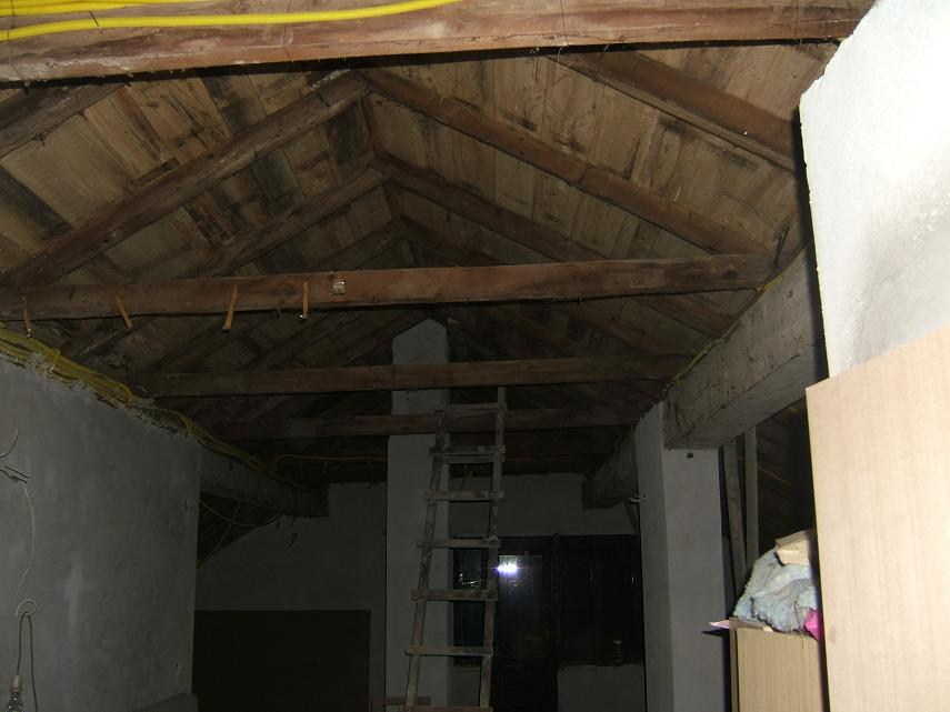

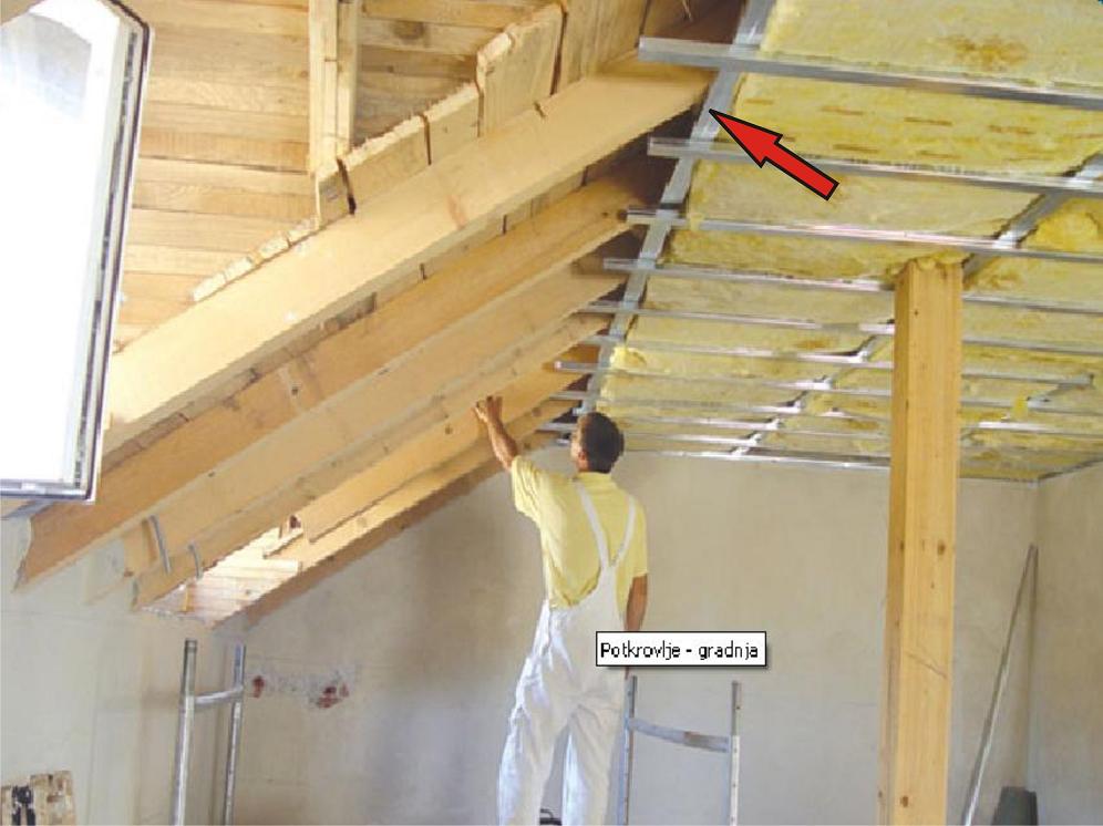

1. Na slici br.1 se valjda vidi sta sam zamislio. Kakav profil ide izmedju kosine i zida da bi izvuko pravu liniju? Cujem da ima i nekih elemenata kao za ugao, od metala i papira.

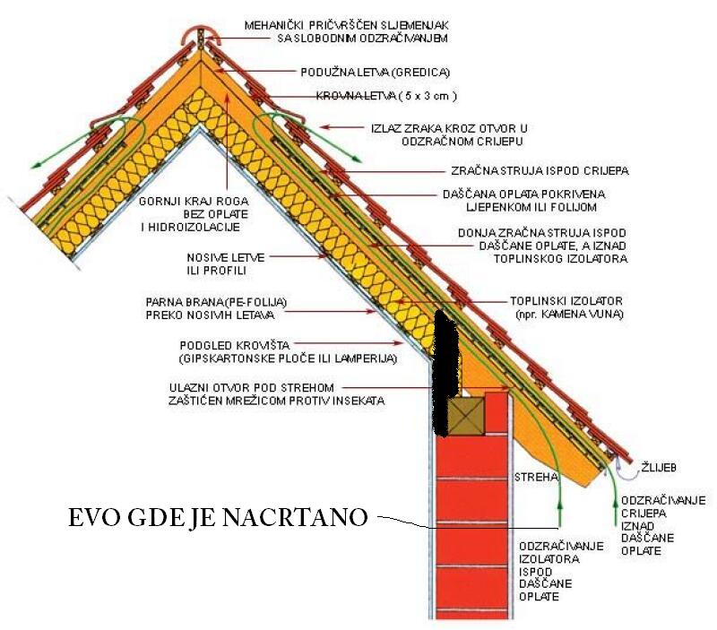

2. Ovo gornje pitanje se bolje vidi na slici 2. To je slika koju sam nasao za varijantu zid-plafon (sa skrivenim crevom i lampicama) a sve crveno sam docrtao. Kako se profili fiksiraju u tackama x ako su to kosine? Ono zeleno bi bile ploce knaufa, kako da stavim profile za onu na desno, gore visilice a levo i desno?

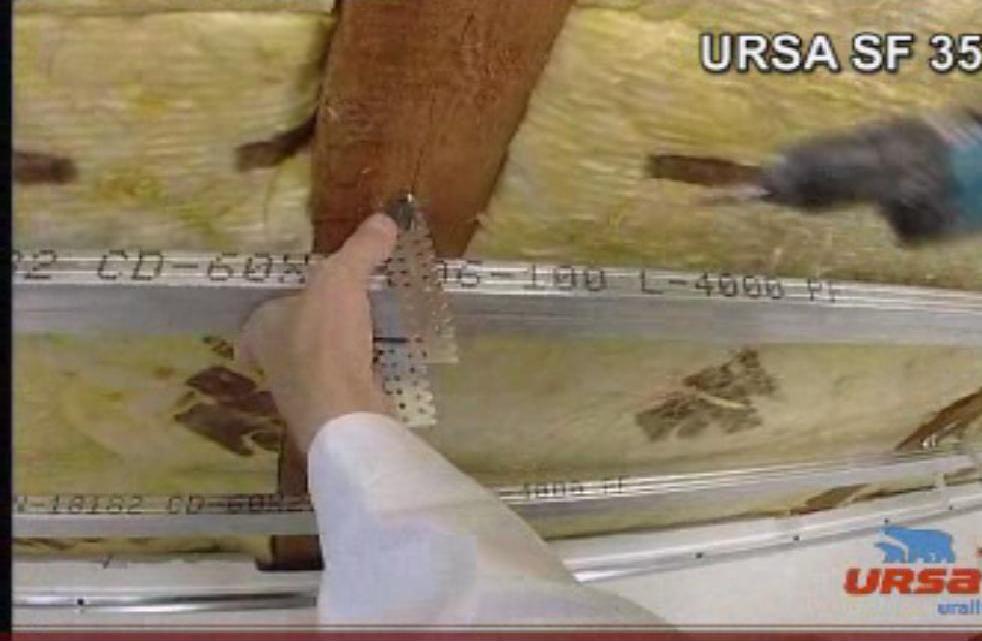

4. Da li je najbolje koristiti ovaj distancer (slika 4) za nivelaciju i da li se obavezno srafe sva 3 srafa (negde sam video da ide drugacije)

1.Na pocetku kosine ide CD profil israfljen distancerima(ili sidro lakse je) naravno pre toga ste postavili bocne UD profile.Sa ovime smo pokrili i pitanje br.2,ako sta nije jasno pitajte(ovde)

4.Sto se tice distancera napisah u odgovoru 1,ako se pak odlucite za njega srednja rupa na distanceru je za pomoc da mozete isti upraviti(nastelovati) na profil.

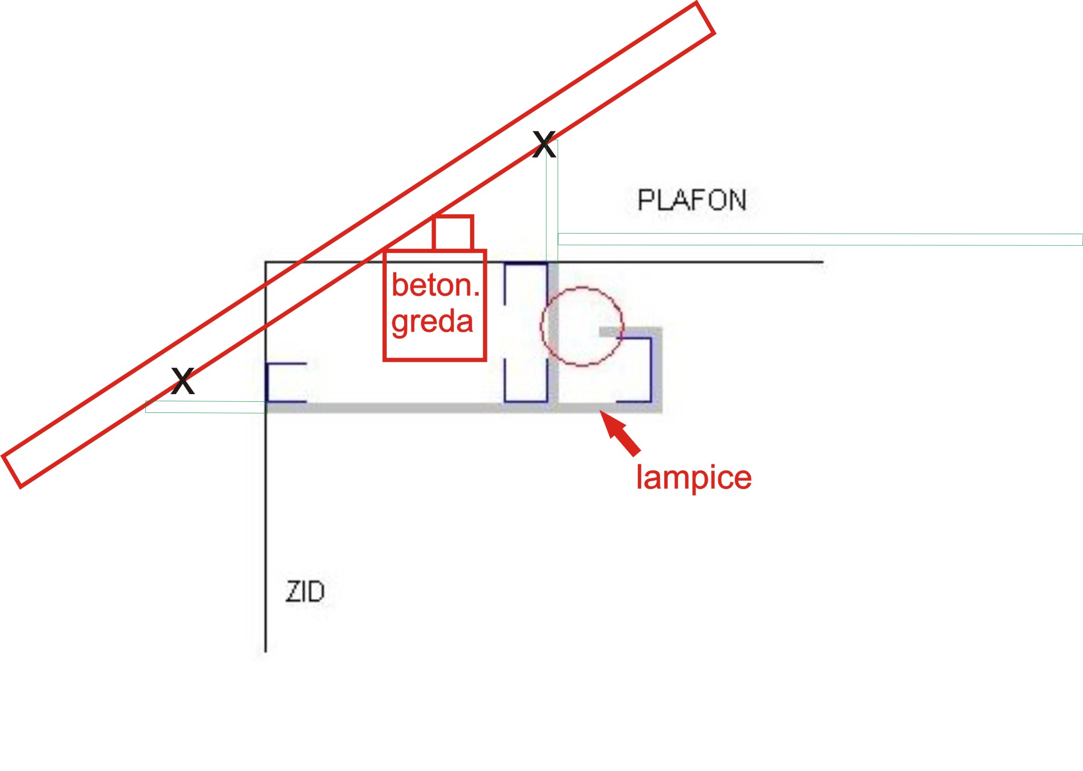

I jos jedno pitanje. Na slici je strelicom pokazan prostor gde ce se ploce spajati. Da li su profili plafona dobro postavljeni, ploca se onda srafi na 40-50 cm na mestu gde se spaja. Jel ne bi ovi prifili trebalo da se uvuku u jedan UD profil? Video sam na jednom mestu da je ovako uradjen "rostilj" i da su spojevi popustili (mozda nije zbog toga).

Na slici je izvedeno pravilno postavljanje plafonske konstrukcije kad ne postoji(kosine) mogucnost za postavljanje UD profila.

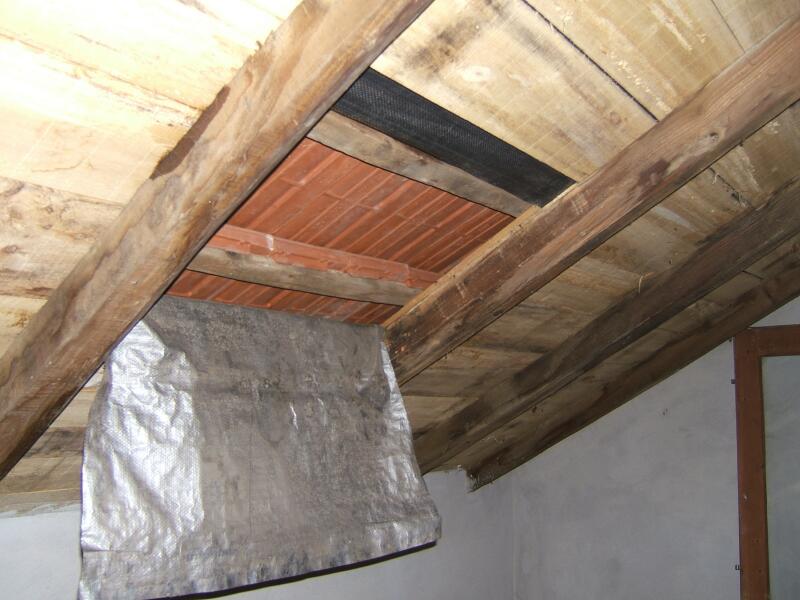

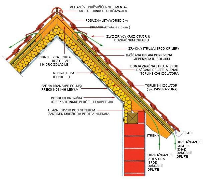

juce je padala kisa i meni krov procuri. Izlazio sam gore, crep je svuda lepo namesten i paropropusna folija isto, daske su topola i rasusile su se negde-negde do 1-1.5 cm. Ukapirao sam da se to procurivanje javlja zbog neke kondenzacije jer se nije javljalo ranije dok nisam omalterisao potkrovlje. Na prvoj slici je otvor za izlaz gde je presecena folija pa se tu slivala voda.
Na potkrovlju mi je bas toplo i zanima me zasto se javlja ta kondenzacija i da li se izolacijom da se izgubi (da ne bude posle da mi kvasi vunu)? Da li je dobro sto su mi zidovi omalterisani sve do dasaka ili sam trebao da ostavim malo lufta? Ispod dasaka sad planiram 2 cm lufta pa Ursinu vunu u rolni. Rogovi su mi 9,5 x 9. Da li da stavim samo 5cm vune i da li ova 2cm lufta znace nesto posto mi je omalteisano do dasaka?
Na drugoj slici je kako izgleda kod mene a na trecoj kako se preporucuje.
Sta mi preporucujete?

To sigurno nije kondenzat.Crep nikad idealno ne dihtuje i ako još vetar potpomaže kad kiša pada moguće je da negde prodre voda ispod crepa, a pošto ima parnu branu voda se sliva po njoj do mesta gde je neko ulegnuiće i tu se taloži.Ali kad grane sunce i ugreje crep voda će ispariti vrlo brzo.Verovatno, prilikom poktivanja nisu ispoštovane sve preporuke za postavljanje daščane površine, parne brane, letava za provetravanje i na kraju letava koje nose crep.
Što se tiče malterisanja to nije problem i ako se uradi po preporuci sa treće slike mora biti sve u redu.

Sta mislis da nije ispostovano? Parna brana je postavljena sa proklopom od 7-8 cm, pa odozgo kontraletve pa letve za crep. 3 godine mi je podascan krov i tek jesenas kada je omalterisano poceo je da se javlja ovaj problem. Jednom kad je bilo hladno i kisa je samo prskala na onom gornjem parcetu folije koje se vidi na slici (ne ono koje visi nego ono drugo) je ovlazilo. Bas ispod njega mi se nalazi 2 cm lufta izmedju dasaka. Pipnuo sam rukom i nigde nije bilo vlazno osim tu, ni iznad toga ni na drugim mestima. Jel ima neke veze kako je postavljena ona folija? Sa jedne strane je sjajna a sa druge matirana.
Sjajna ide prema crepu a matirana prema dasci

E, kod mene sjajna ide odozdo. Dal je to bas toliko bitno?
Ne znam čija je folija, najbolje proveriti na sajtu proizvodjača kako preporučuju ugradnju.
