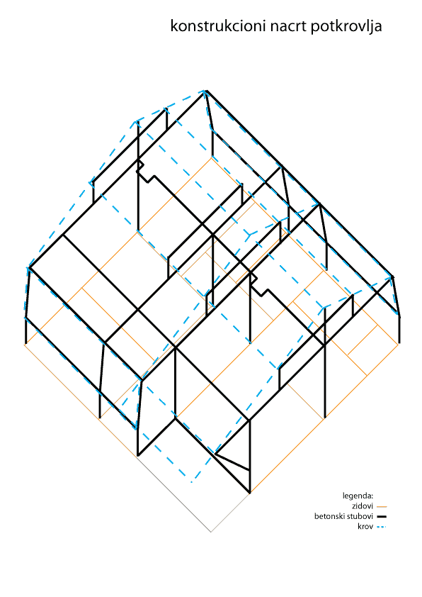

Resio sam da od tavana napravim potkrovlje i stambeni prostor od oko 90 m2. Planiram skidanje krova, rusenje kalkana, pravljenje nove konstrukcije i adaptaciju prostora. U prilogu je skica konstrukcije. Zanimaju me misljenja i saveti i mozda informacija o ceni izrade projekta na osnovu koga bi bila dobijena dozvola za gradnju tj nadogradnju ili kako se vec to vodi.

Jesu li ovo postojeci stubovi ili si ovako ti zamislio?
A sto se tice projekata neki arhitektonski biro 8-15€m2 su okvirne cene

ovako je zamisljeno, posto se ceo krov skida tako da od postojecih se nece zadrzati nista. isao sam na varijantu da se stubovi poklapaju sa prizemnim delom i spratom tako da se nastavljaju.
