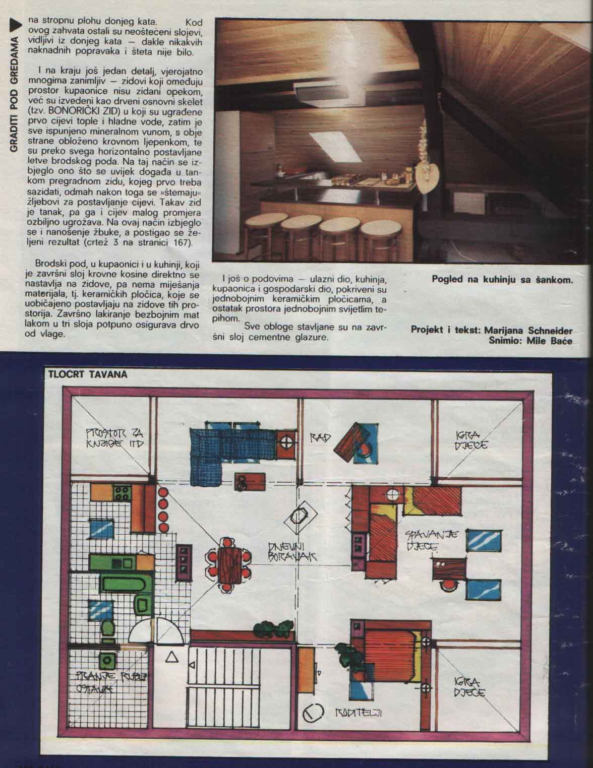

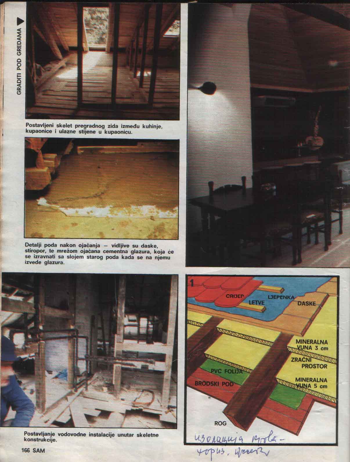

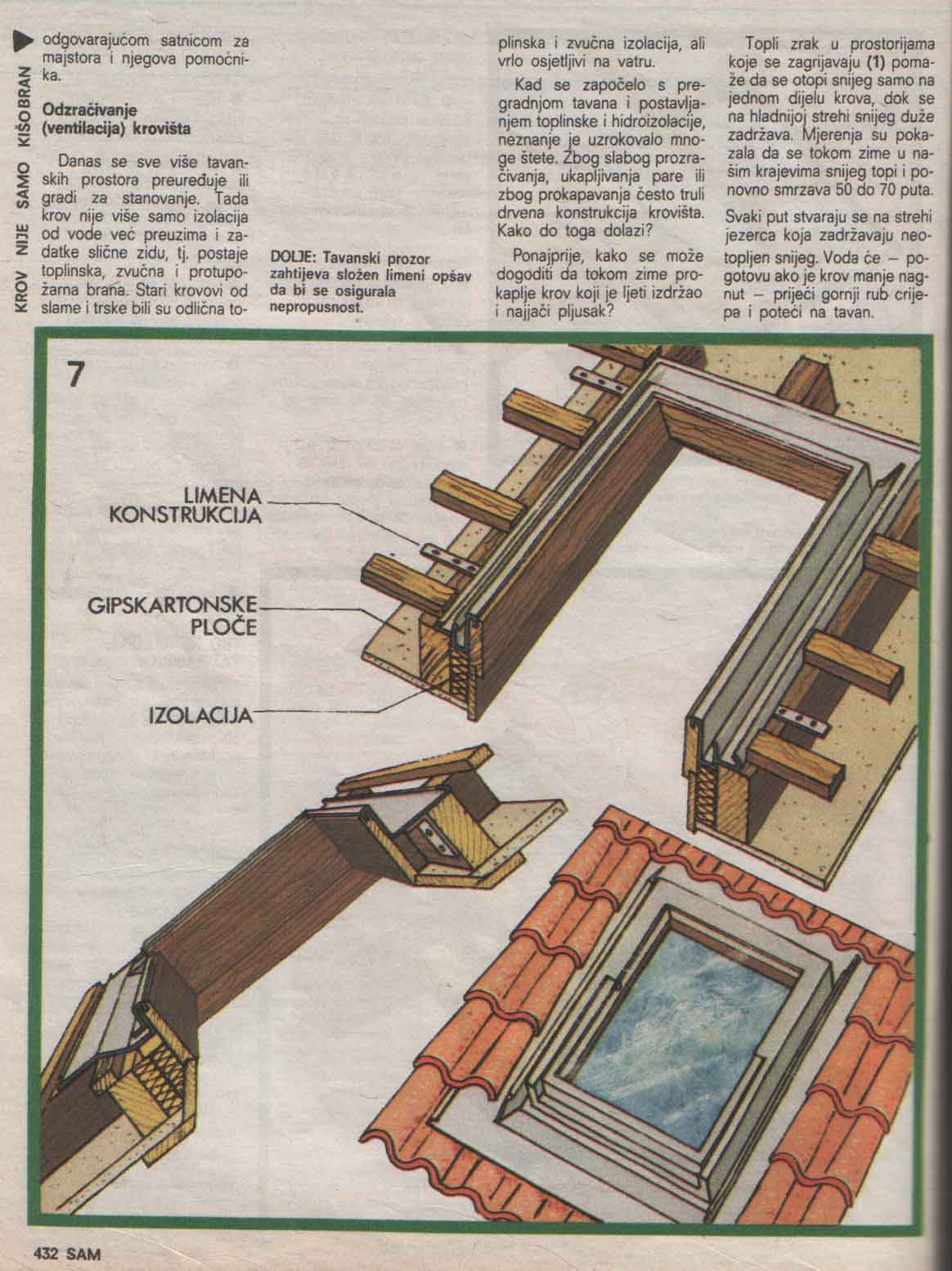

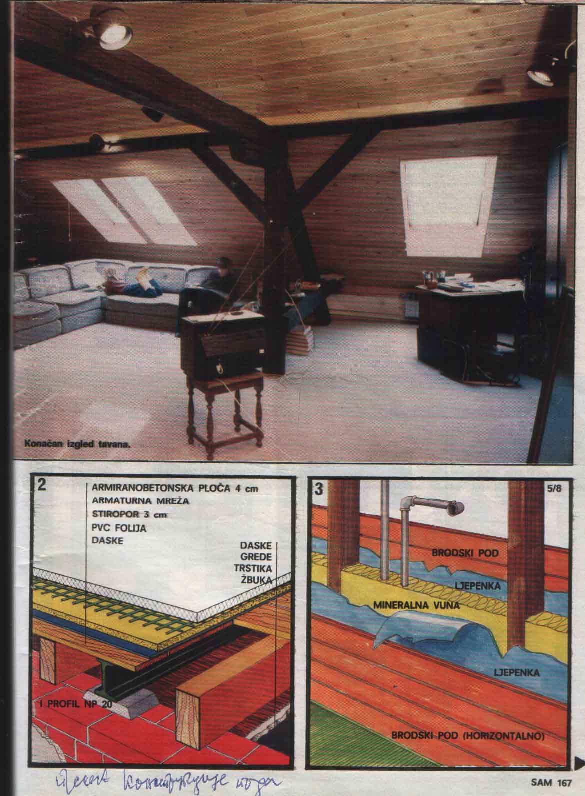

Evo par ideja kako se to radi i nadam se da ćeš bar nešto moći izvući za sebe,ako je krovna konstrukcija mjenjana onda se isplati nešto i poraditi,ne znam kakva je konstrukcija krova,na koliko je voda i imali podzida pa ti zato dajem samo primjere šta bi trebalo da se radi i ako bude još zainteresovanih da ti pomognu moraćeš nabaciti koju sliku tavana.Ja sam objavio u temi život u podkrovlju-krovne badže kako sam rješio dio tavana jer je krov vrlo strm.

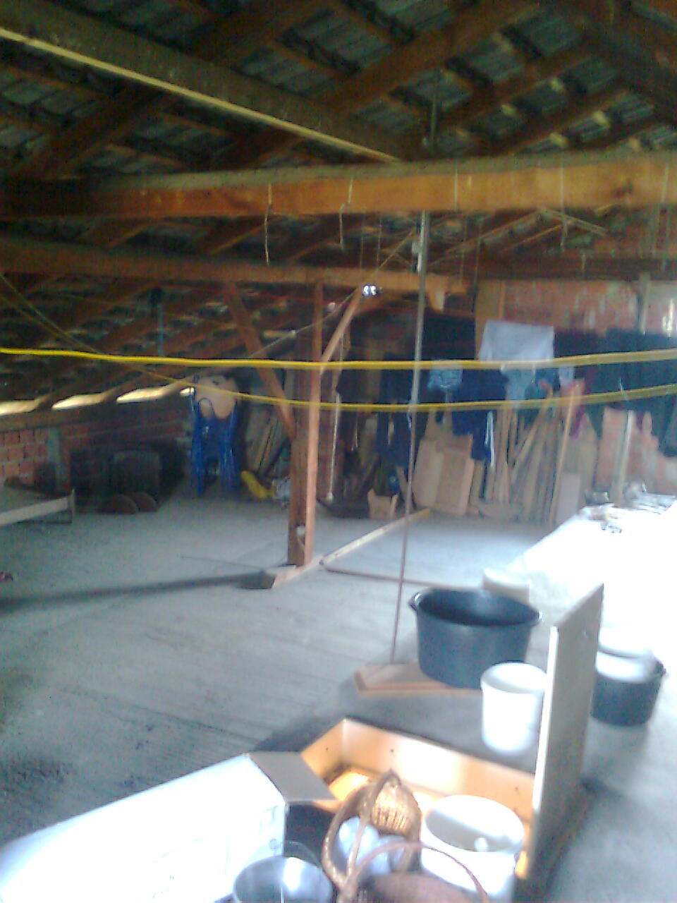

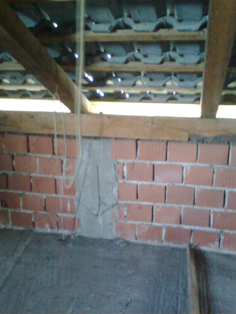

Puno Vam hvala na pomoći. Evo slike, da dobijete dojam kako to izgleda..
Znam da nije bas najbolja solucija radit to iznutra, al sad opet... financije su problem.. Sad

Ovo nije problem uraditi da bude super ali moraš uraditi neki crtež sa dimenzijama i otvorima , kao i da nam daš do znanja gde su stepenice koja je najniža tačka ,koja je površina itd.
Ovako jedino što ti mogu reći je da je izvodljivo to što hoćeš

Ne treba ti tlocrt,predpostavljam da si ovo slikao mobilnim ali nema veze,ako imaš stepenište onda planiraj paralelno stepenište za podkrovlje ili pak uslikaj.Meni se ovo sviđa,imaš dobru podzidu što je najvažnije a ostalo ćemo pomalo,svakako nije sezona za radove

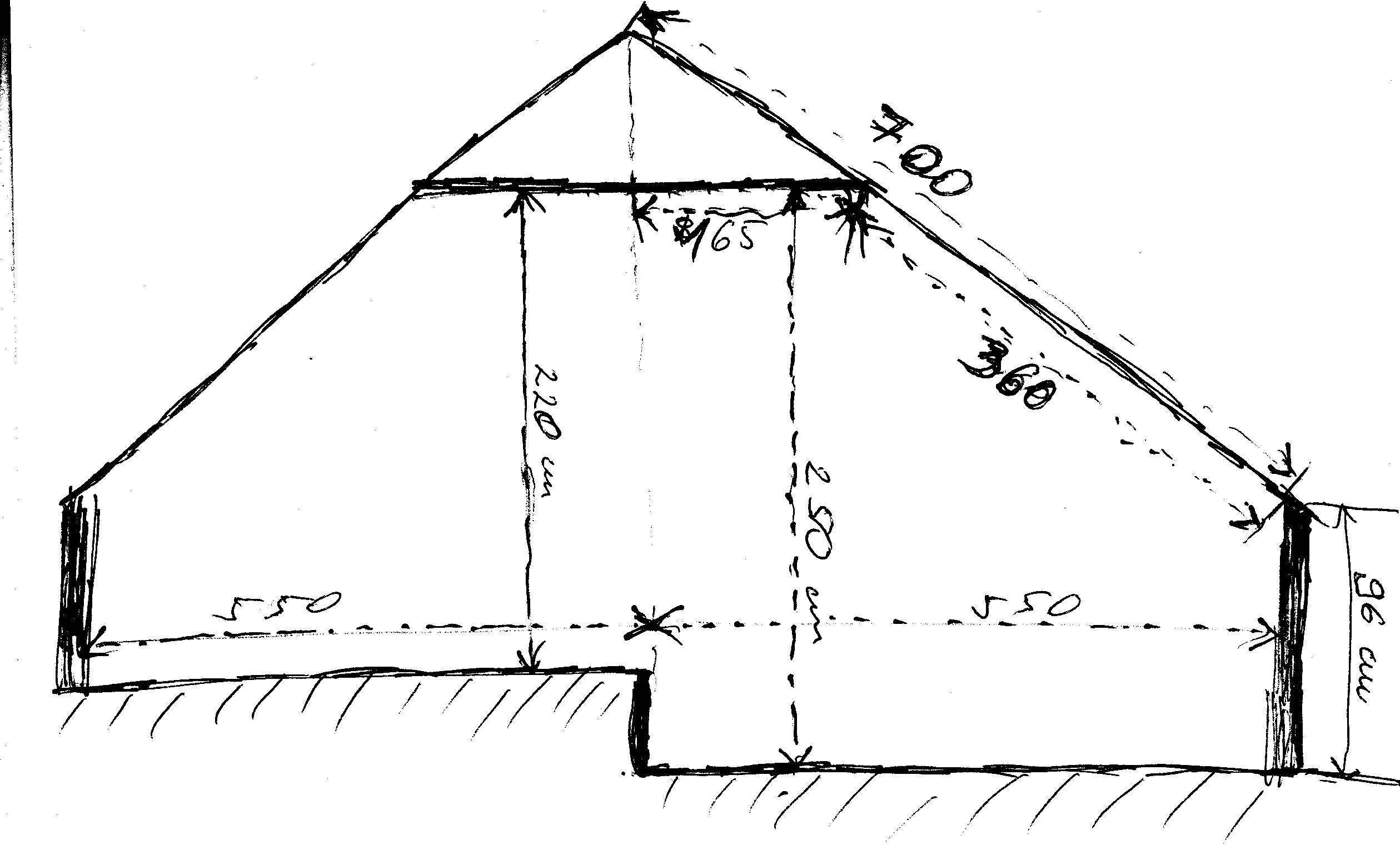

Eto, nisam bas imal vremena, al danas sam doma, pa sam uspio izmjerit. Kaj se tice tlocrta, imam napravljen cijeli raspored soba, kak bi to otprilike moglo izgledat, al nemogu ga naci nigdje. eh sad me samo interesira dal se to sve da napravit iznutra. Moj plan je bio ovakav: da sad na grede i letve direkt stavim foliarex 110 ili 140 (znaci iznutra), pa izolaciju (staklenu vunu ili onaj izolacijsku filc), i knauf... jel bi to bilo ok??

Sve može kad se hoće,imaš pp

Evo još malo što smatram da je bitno
