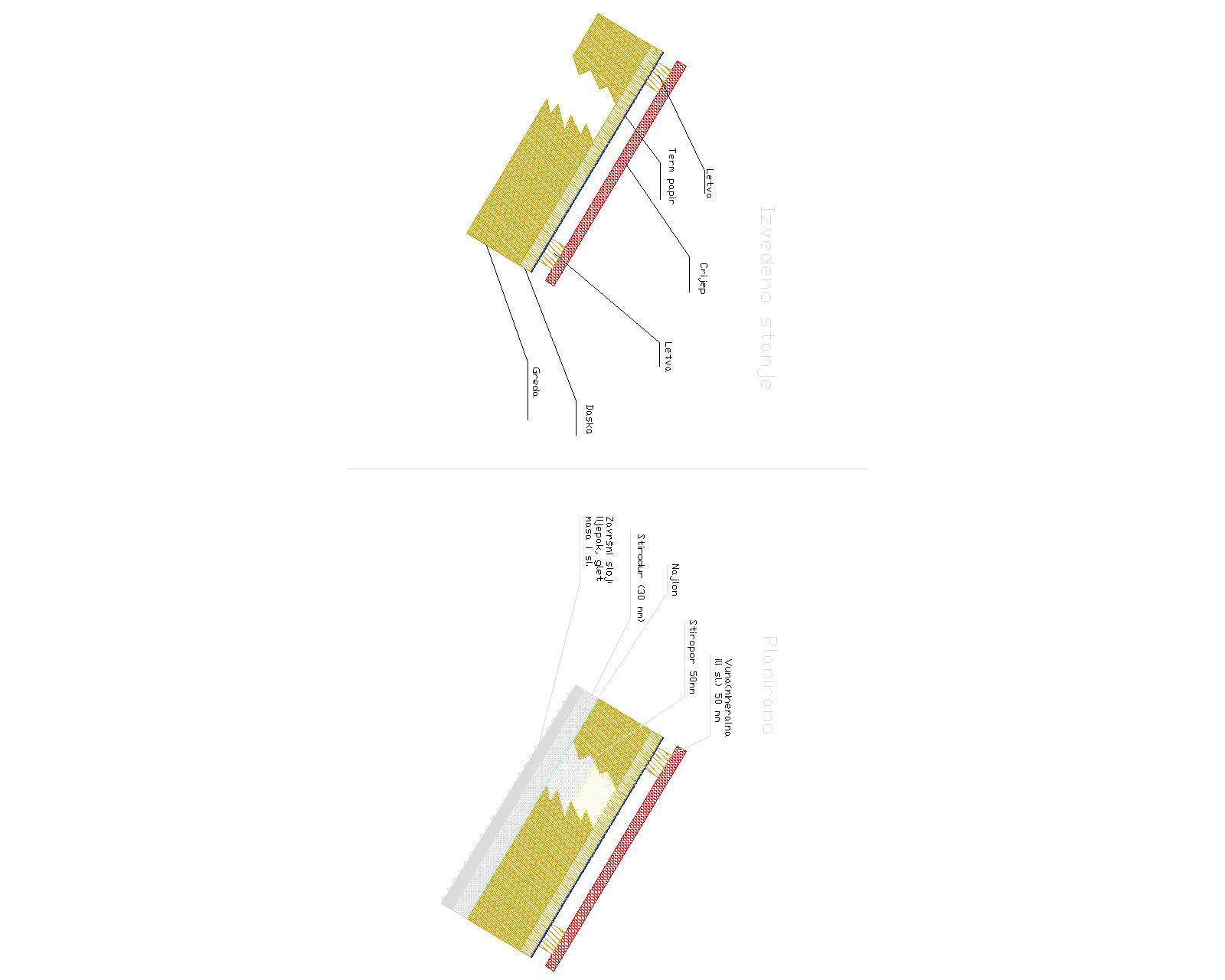

Želeo bi da tavan pretvorim u potkrovlje i da tamo napravim sebi sobu,ali me interesuje nešto oko izolacije.Naime,da li je moguće da se izolacija (u ovom slučaju stiropor)stavlja direktno ispod letvica koje drže crep?Tj. da li je potrebno pre postavljanja stiropora postaviti nešto između crepa i stiropora?

Ako se dobro sjecam bilo bi ovako u slojevima
1. crijep
2. plasticna folija
3. aluminijumska folija
4. stiropor
5. regips ploca ili lamperija ili......

Mozda ti ova slicica pomogne. Vise informacija mozes pogledati na sajtu www.termodom.co.yu

Gde me nađe , sigurno su oni koji su od početka sa ovim sajtom primetili da me nema skoro dva meseca , e da vam otkrijem tajnu sređivao sam potkrovlje danas sam iselio klince gore . Ali da odgovorim na postavljeno pitanje trebalo bi da između crepa i izolacije staviš obavezno neku parnu branu ( da se spreči dolazak vlage do izolacije) .Pod dva trebalo bi da posle toga imaš sloj sa daskama pa tek onda možemo pričati o izolaciji . Ali lako je meni da pričam ne znam da li si voljan da skidaš crep sa kuće jer sve ove operacije koje sam ti naveo je nemoguće izvesti bez skidanja crepa. Ali samo da te podsetim da vetar ume da nanese kako sneg tako i kišu ispod crepa tako da ne ulaziš u investiciju koja je u početku osuđena na propast !
Mada kada bolje razmislim , moguće je i bez skidanja crepa . U svakom slučaju biće mo u vezi preko foruma pitaj šta god te interesuje.

Crep, letva, al. folija, dascanje (OSB ploce, patos ili sl., parna membrana (paropropusna folija/sekundarna zastita od prokisnjavanja), izolacija (stiropor ili staklena ili, najbolje, kombinacija oba tipa), parna brana (obicna PE folija za plastenike, mada na trzistu postoje i specijalne folije za ovu namenu), zavrsni sloj (gips, lamperija, dr.).
Bilo bi pametno uraditi uzgonske ili promajne kanale odmah ispod crepa, koji sluze za isusivanje krova, odvodjenje viska topline ili hladnoce koji se izvode u dupliranom sistemu.
