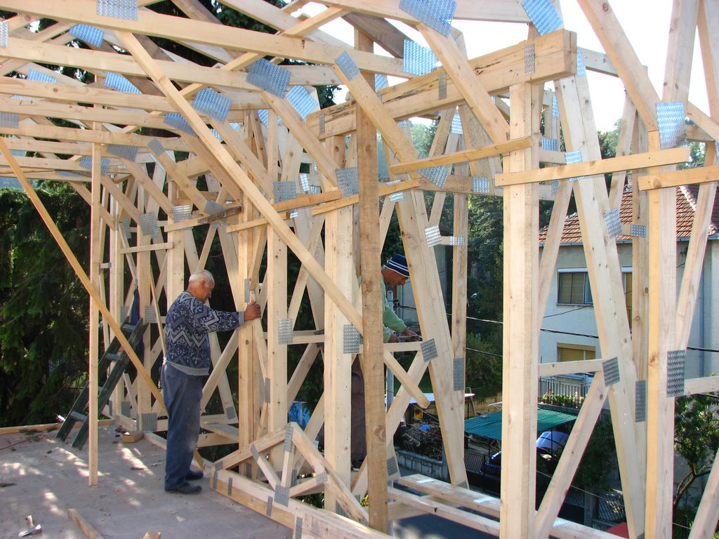

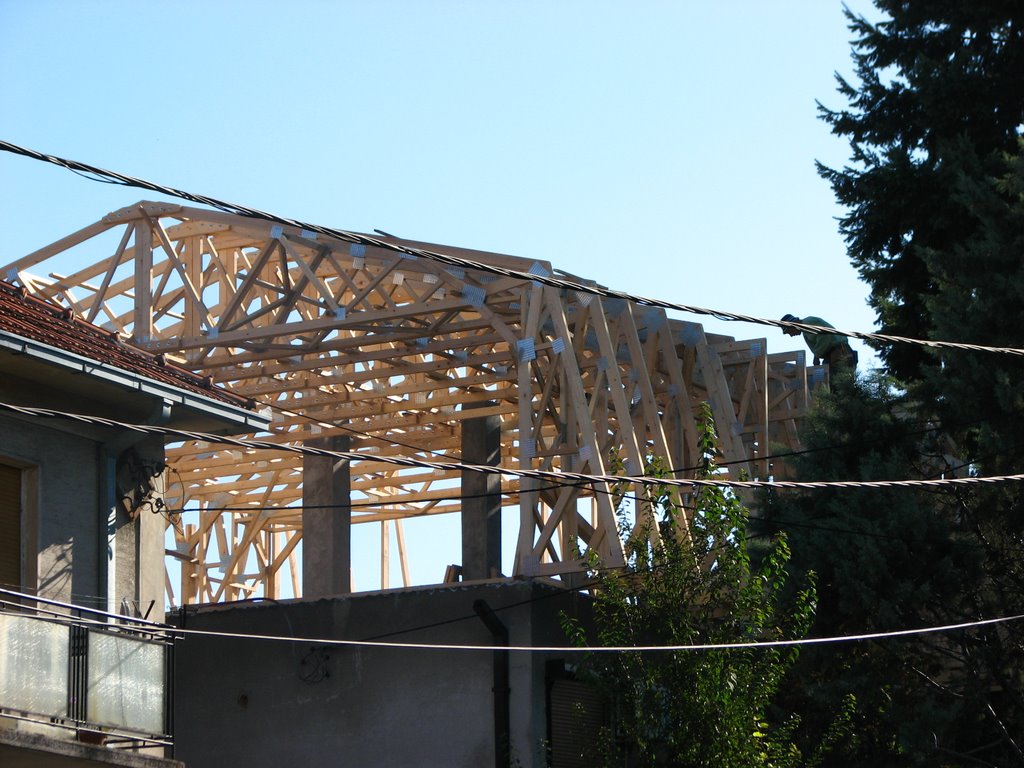

Veliki pozdrav svim ucesnicima ovog foruma!
Ovu temu sam zapoceo prosle godine u nadi da cu doci do saveta kako da resim veliki problem nedostatka stambenog prostora. Posto se skoro niko nije javio, celu pricu zapoceo sam po sistemu sam svoj majstor.
U prilogu su fotografije kako je to izgledalo u izgradnji. Fotografije kako to izgleda zavrseno jos nisam odradio. Pa ako ima zainteresovanih rado cu detaljisati.

Svaka cast majstore!!!
I sam se spremam da tako nesto radim pa sam u trazenju lake krovne konstrukcije na cetri vode naisao na tvoj rad,dok ne nadjem resenje za moj problem,objasni malo svoj rad sigurno nece skoditi.

Ovo sto se vidi na slikama je dvovodni krov sa zatvorenim stranicama.
Da sam celu pricu radi sa cetiri vode imao bih vise lomljenja sto poskupljuje drasticno samu konstrukciju. Uradicu ovih dana kako to sada izgleda pa ces videti rezultat.

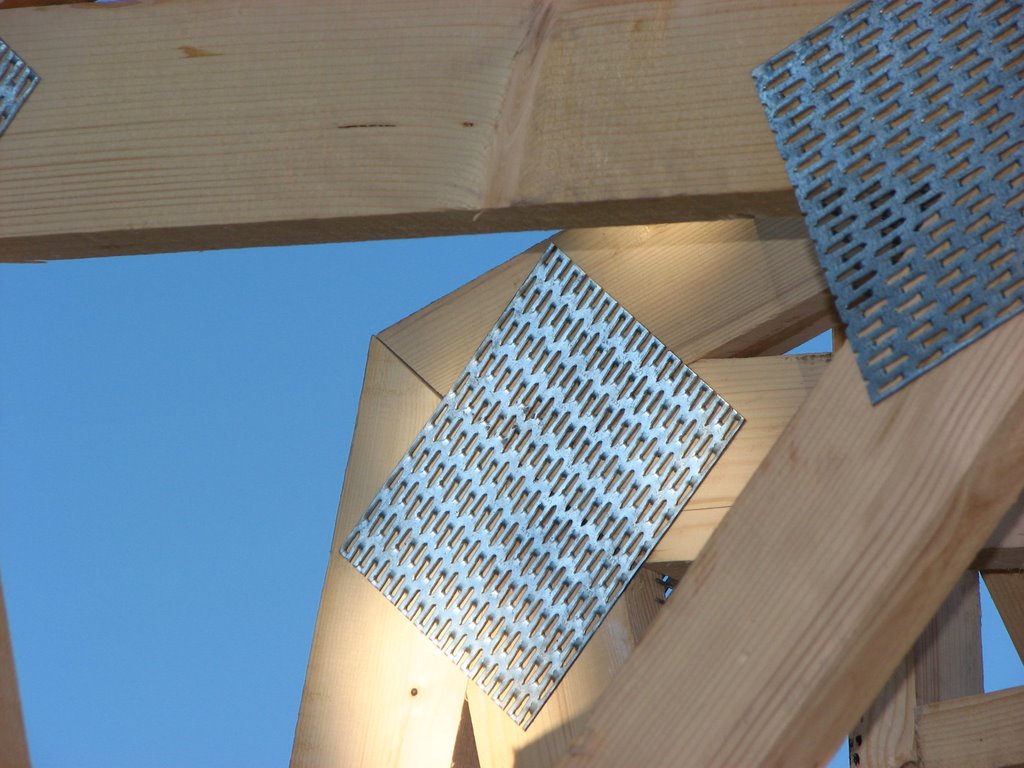

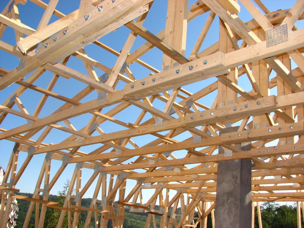

Evo napokon kako je to hronološki izgledalo

Na kom rastojanju je binder od bindera?
Fri, 29/08/2008 - 08:34
Re: Krov i potkrovlje
#51
ptubic
ptubic's picture
Registrovan dana: 25/07/2007
80 cm

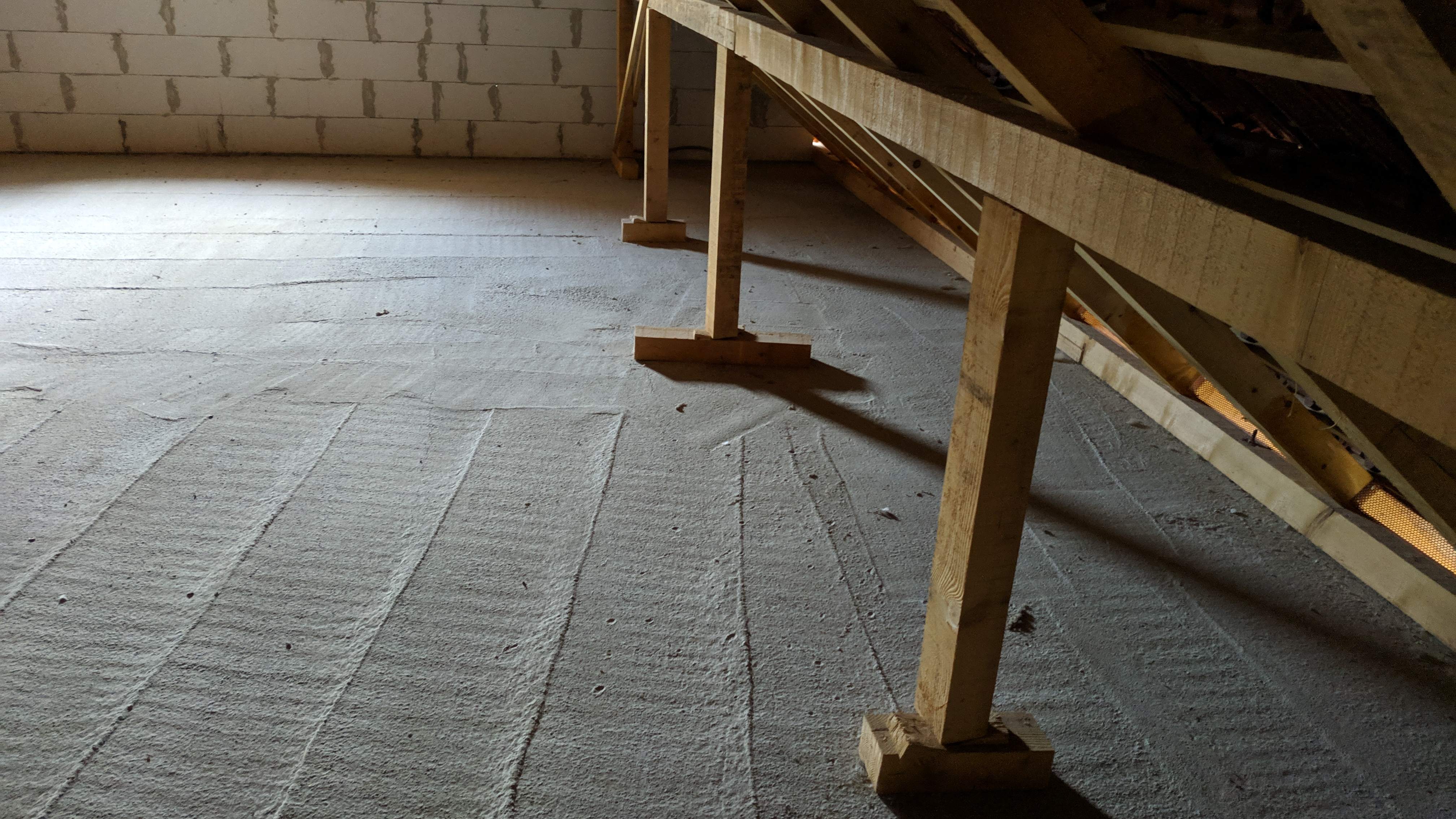

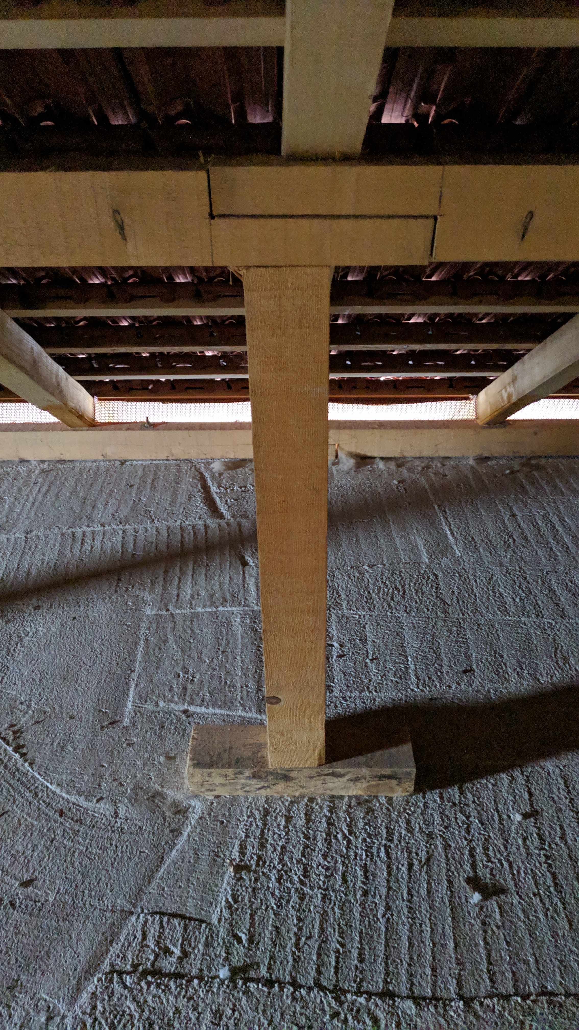

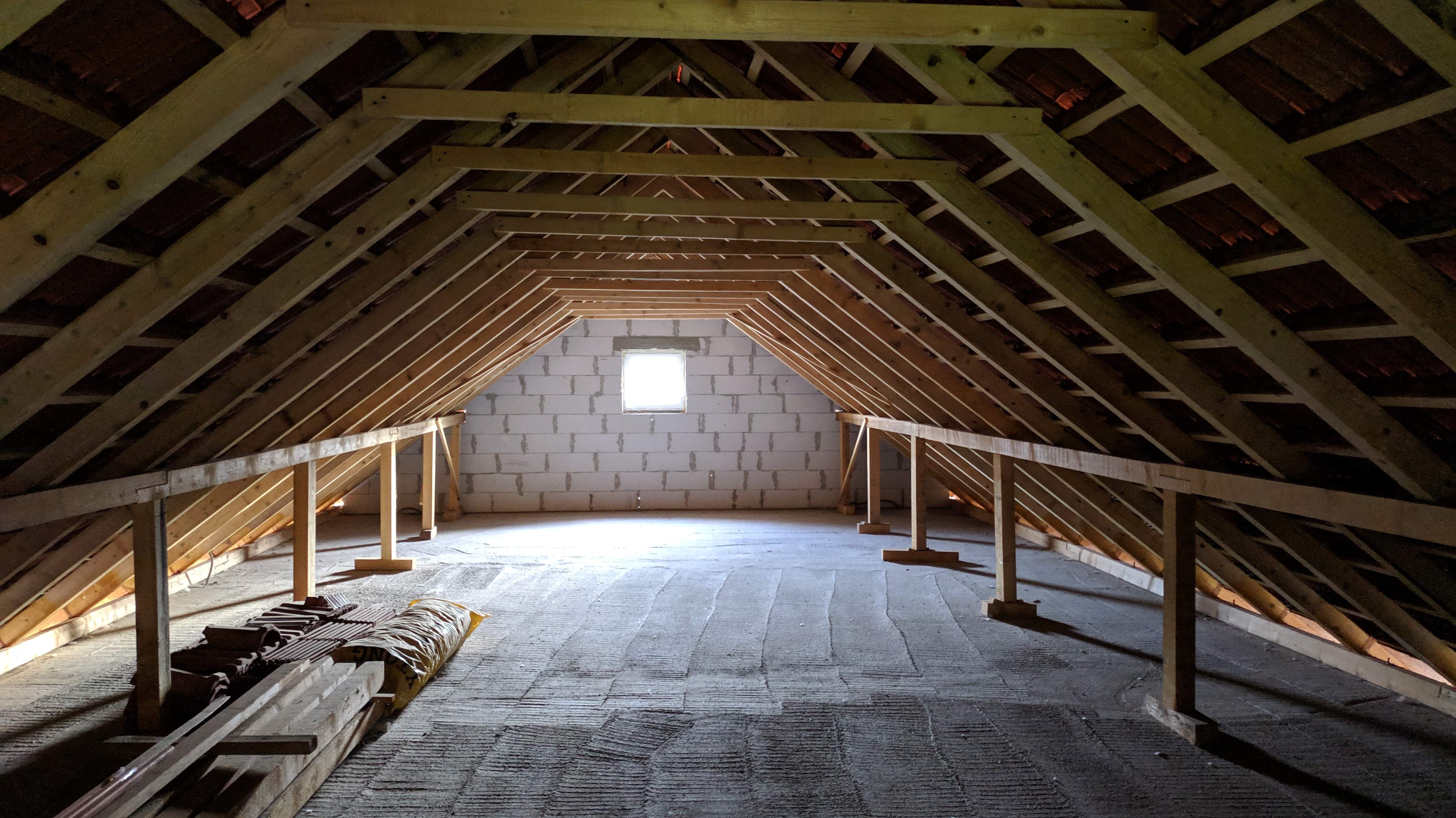

Da li može neki komentar na slike u prilogu, kako je rešen krov? Da li je ovo rešenje sa stolicama u redu? Ispod stolice, da li je pogrešno stavljati ove drvene gredice na ovaj način, ili ne utiče puno?
Inače, tavan ima namenu tavana Smile, bez da se pravi stambeni prostor. Dve zime je izgurao, nema uvijanja greda, prokišnjavanja itd.
Sada na red idu folije, TI, sve po redu...
Krov nije daščan prvenstveno zahvaljujući Vama na forumu, hteli su dušmani da me ubede, ali se nisam dao Smile Sa druge strane ni ja dušmane ne ubedih da postavimo foliju Smile, ali "svršenom poslu nema mane" Wink

Krov je rešen dobro mali je raspon a ima i dvostruku stolicu i raspinjaču i rogovi su masivni. Veza raspinjače sa rogom je loša. Ne preporučuje se ta veza sa po dva eksera. Minimalan broj eksera je četri komada. Zašto su stubovi stolice mestimično podkajlovani neki sa jedne neki sa dve strane? Ta veza se pravi na pero i na žleb ili na čep i žleb. A zašto su jastuci okretani čas u jednom čas u drugom pravcu? Da li su jastuci ankerovani u ploču uopšte? Venčanice nisu dobro ankerovane u HS serklaž vidi se na prvoj slici sa leve strane krova da se venčanica zarotirala. Ankeri su postavljeni retko. Kojim je crepom pokrivan krov? Jako je puno "dzvirki" - pokrivač je mestimično prozračan ili je loše postavljen ili nešto nije u redu sa tim crepom. Dali vam navejava sneg zimi kroz te mreže koje ste postavili između rogova? Te mreže se ne postavljaju na tom mestu kako je kod vas tako da tavanski prostor bude otvoren i izložen prašini, duvanju vetra , navejavanju snega i dr. Zaštitna mreža ili traka se postavlja na mestu "usisa" između primarnog i sekunarnog pokrivača. Vi ste direktno letve zakovali na rogove. Kako ćete sad da napravite vazdušni sloj za stvranje ventilacinog prostora? Sada kad naknadno hoćete da stavite foliju kako ćete da eventualan prodor vode kroz crep svedete preko folije u oluk? Gde će ta potencijalna voda?
Svi ovi propusti su nebrojano puta već bili elaborirani u okviru raznih tema. Do sada je veliki broj forumaša prošao kroz većinu ovih problema. Ne pravi se krov svaki dan. Ko to sad da popravlja...

Hvala na odgovoru.

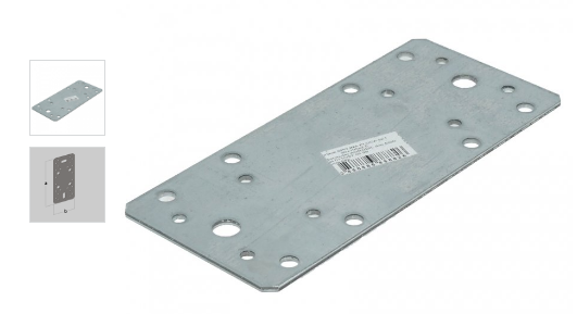

Raspinjače sam svakako mislio da stavim po dve i da pojačam svakako, mislim da to nije problem naknadno uraditi.
Jastuci, to je i za mene misterija. Kada se radio krov nisam bio prisutan (put u inostranstvo, a majstora sam dobio po dobroj preporuci). Kada sam ga pitao isto, odgovor je bio - "ne smeta to ništa".... Jastuci nisu ankerovani u ploču, ali sam naknadno kupio spojne ploče (kao na slici), i pokucao ih kako na sastavima sa jastucima tako i na mogućim sastavima krovne konstrukcije sa gredama.

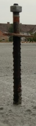

Aneri su postavljani na 120cm ili 100cm, ne sećam se tačno, premeriću čisto da znam zbog sebe, ubetonirani u ploču, armatura sa navojem 12cm. Na slici stvarno izgleda da se venčanica iskrivila, iskreno kada sam slikao i pogledao prvo na telefonu pa zatim i računaru, odmah sam pomislio isto. Istog momenta sa otišao na tavan ponovo, pošto znam da mi to pre nije smetalo. Ugao slikanja i ne baš srećna kamera na telefonu koja deformiše sliku su stvorile takav efekat, inače venčanica je prava nije iskrivljena. Dve grede su, opet, malo uvrnute, za nekih 5 - 6 mm u levu stranu, ali takve su od prve godine. Kvalitetna građa, nema šta.
Crep je Kikindski, istog je oblika kao Kanjižin Kontinental, ako se dobro sećam naziva "Premium". Hteo sam kontinental ali jedan od poznanika iz mesta je godinu dana pre mene kupio i postavio Kontinental, i to popriličnu kvadraturu, oko 200 kvadrata, ali je crep bio kriv i posle godinu dana je došla ekipa iz Kanjiže, konstatovala da je crep loš i bez naplate su mu zamenili sve, ali opet, morao je da plati majstore da skinu, slože i ponovo postave novi crep... Izuzetak ne čini pravilo, ali zato sam uzeo Kikindski, koji je u mestu postavilo nekoliko poznanika u zadnjih nekoliko godina i niko nema problema sa istim. Nadam se da neću ni ja...
Dve zime su prošle i nije bilo navejavanja snega niti prokišnjavanja, mislim da sam sa te strane miran.
Mreže sam postavio iz samo jednog razloga - ptice. Dok ih nisam postavio, prve godine u tavanu samo što na kondore i zmajeve nisam naišao.
Foliju, nažalost neću ni stavljati, nisam mogao da se dogovorim sa majstorima, plus kada se radilo nisam bio prisutan, a tavan će imati samo namenu tavana, tako da od folije nema ič...
Histerezis, zahvaljujem još jednom na izdvojenom vremenu i ukazanim propustima, kako onima koje mogu sanirati tako i onima sa kojima moram živeti Smile

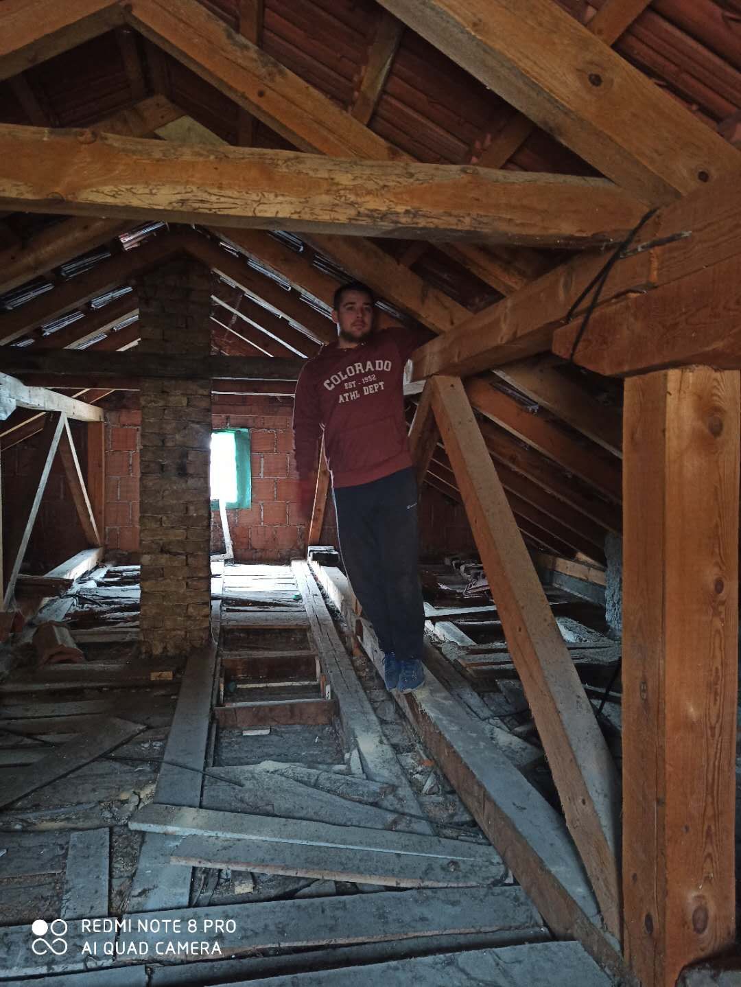

Suprug i ja smo kupili status kucu za kompletbu adaptaciju i trenutnu smo u procesu planiranja I kalkulisanja budzeta.
Naime, imamo poteskoca oko odluke oko tavana. Tavan je jako nizak, sa vecom kolicinom strukturnih freda nego smo ocekivali.
Zanima me da li se ove poprecne grede mogu eliminisati, i/ili zamijeniti nekih drugim rijesenjem koje nece biti postavljen ovako nisko (grede su na nekih 1.5 metara.
Drugo pitanje, da li mislite da li je isplativo renoviranje tavana y ovom stanju zarad dobijanja djecija sobe?
