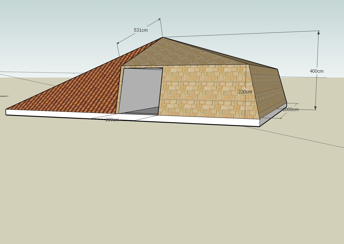

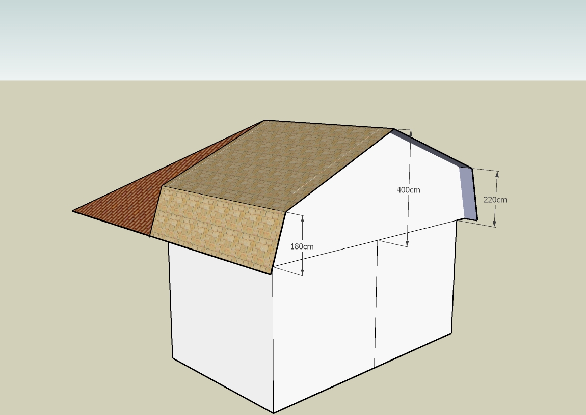

Živim u kući na 3 nivoa sa krovom na 4 vode. Kuća je podeljena po vertikali, od koje je jedna strana moja. Krov nosi drvena stolica od 6 stubova (dva na mojoj polovini, dva kod ortaka i dva u zidu visine oko 230cm koji deli tavan na dva dela.
Obzirom da je krov propao (crep i grede) ja moram da menjam sve i onda bih radio potkrovlje, dok ortaka ništa ne zanima i on neće ništa da radi. Potrebna mi je pomoć oko regulisanja stolice koja drži krov i oko konačnog rešenja kao i proračun materijala.
Da bi sačuvao statiku kuće mislio sam da zidove radim sa Ytongom a da krov pokrivam sa tegolom ili limom u obliku crepa s aposipm od kamenog granulata ili nešto sl.
Koja je varijanta bolja, sigurnija, lakša za izvođenje.... jeftinija.

Planiram da mi ceo prostor bude otvoren: dnevna soba, kuhinja, trpezarija i malo kupatilo...
Dakle ako ne mogu cene mogu saveti, pokrivni elementi, izolacija, dimenzije greda u odnosu na krovni pokrivač, mišljenje o ytongu i t.d.
Dobrodošao je svaki savet jer kada dođe proleće ja krećem u akciju...
Takođe mi je najbitnije rešenje krovne stolice koja je sada na krovu
Hvala unapred

krovna konstrukcija mi nije posao pa ti bas ne mogu pomoci oko toga resenje br.2 mi se svidja nekog majstora koji radi krovove pa njemu sva pitanja oko proracuna materijala.
