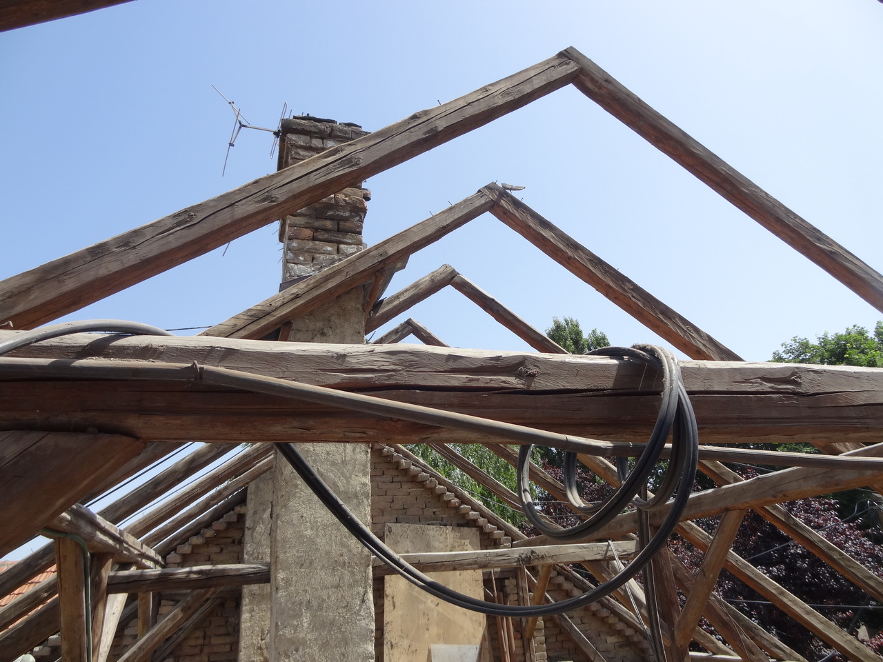

Kupili smo staru kuću i odlučili da je saniramo. U prvoj fazi smo počeli od sanacije krova na dve vode, nagiba oko 36 stepeni, 130m2. Angažovali smo preduzimača po preporuci i tražili izradu ventilisanog krova, zamenu starog crepa za nov, produžetak strehe i sređivanje stare oštećene građe, cena 20€/m2 za ruke. Plan nam je kasnije da izradimo izolaciju. Kuća se nalazi u Beogradu.

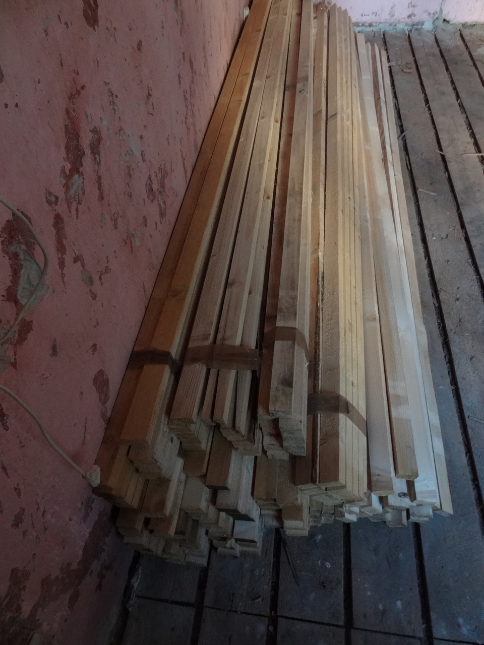

Majstori su za pet dana skinuli stari crep i letve, poprskali žižolinom stare grede i nabavili nove letve 5x3. Te nove letve su nam se učinile problematične, poneke sa malim rupicama, korom i sivim delovima. Mi smo insistirali da se sklone sve te oštećene letve, rekli su da hoće.

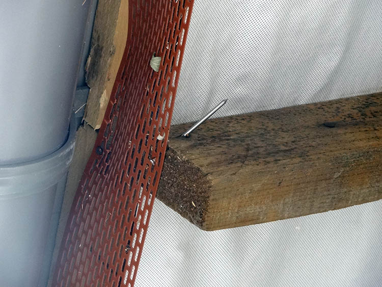

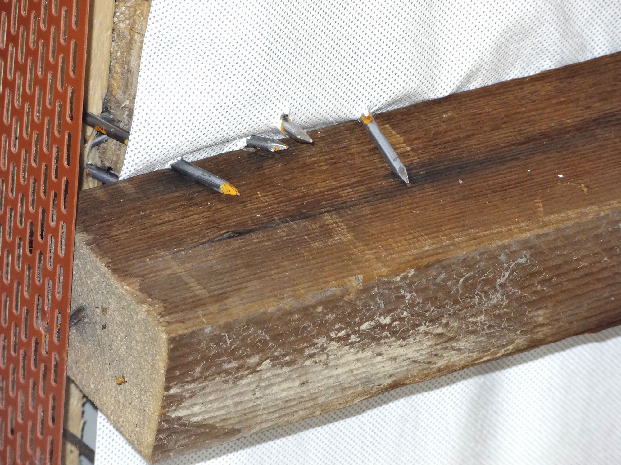

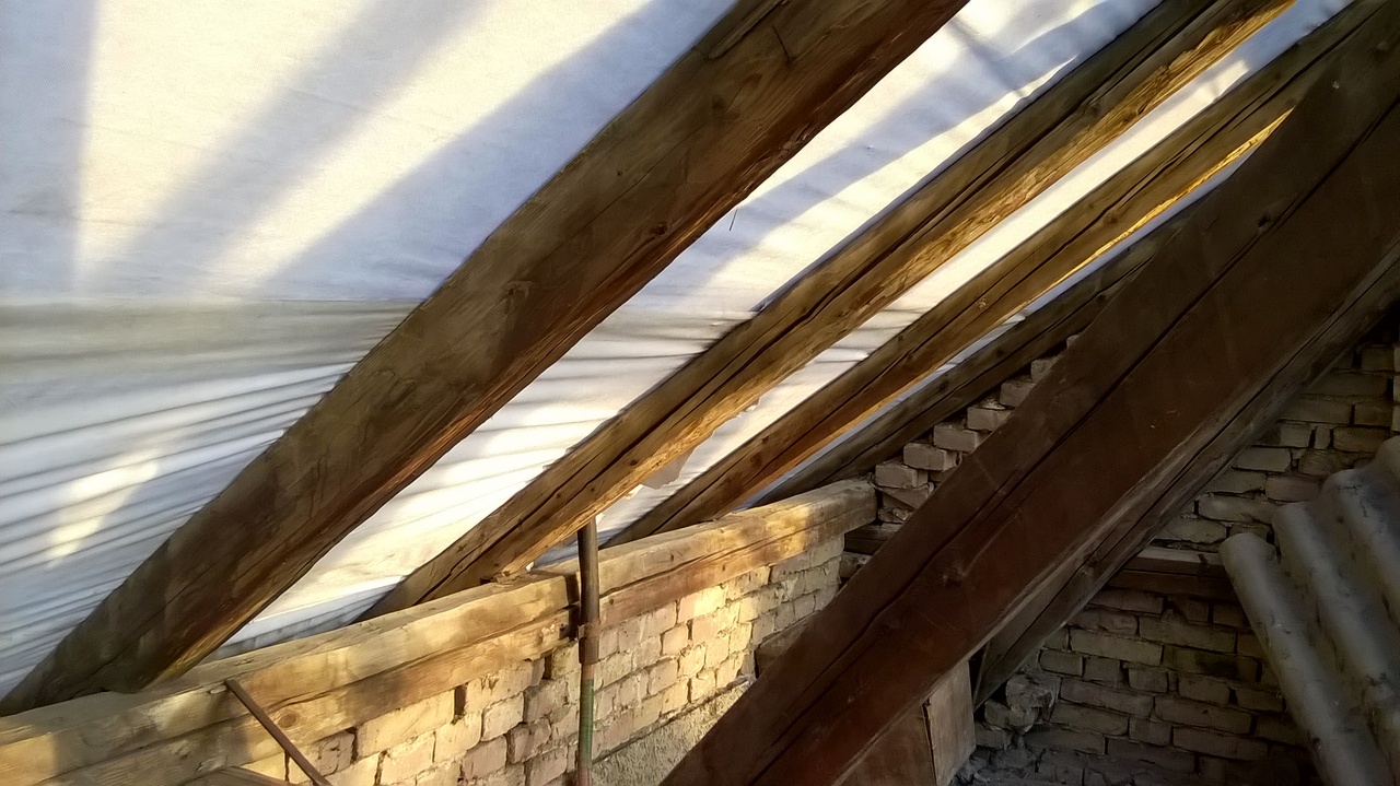

Tražili smo izradu ventilisanog krovišta sa otvorom oko 10cm. Majstori su kao podletvu, umesto da nabave deblje letve, kucali po dve 5x3cm (da dobiju visinu od 6cm) sve dok nismo primetili i pitali da se nabave 8x5cm za podletve. Koristili su i oštećene letve koje su rekli da će zameniti. Do sada, su okačili na 1/4 dela krova paropropusnu folije ispod ovih duplih podletvi. Folija koju su postavili nije još spojena difuzno zaptivnom trakom (kažu da će uraditi kasnije).

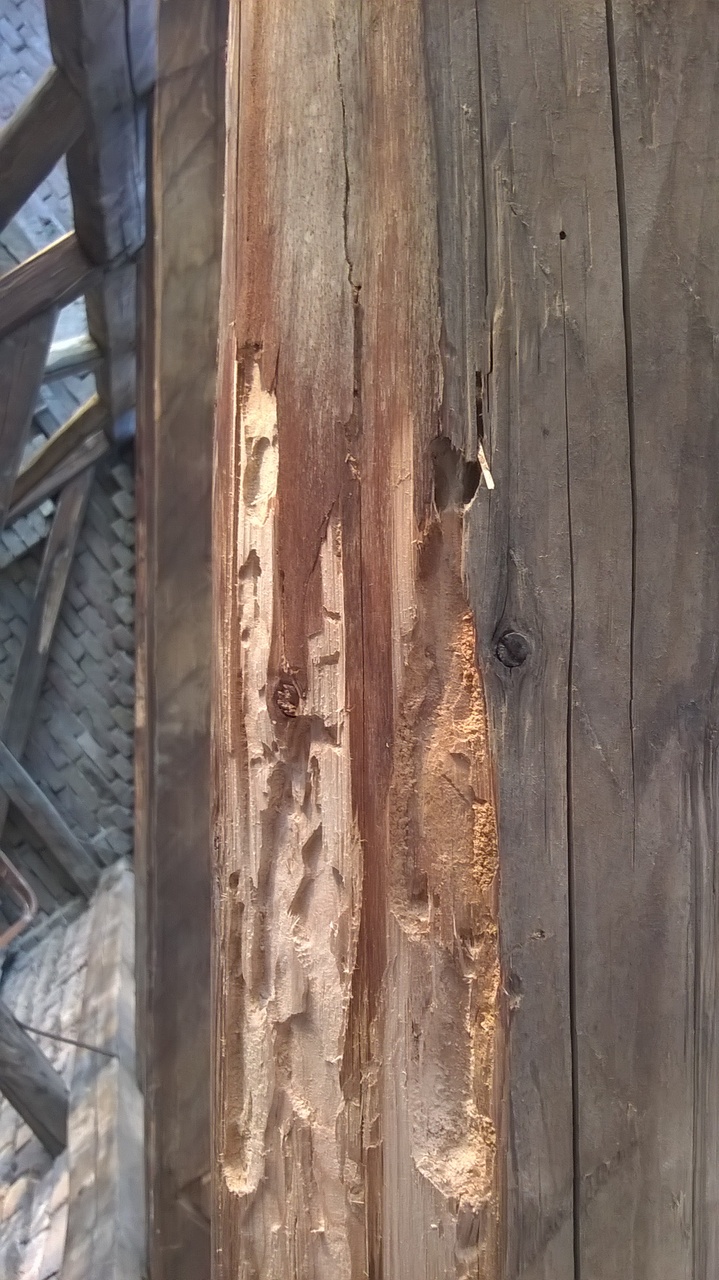

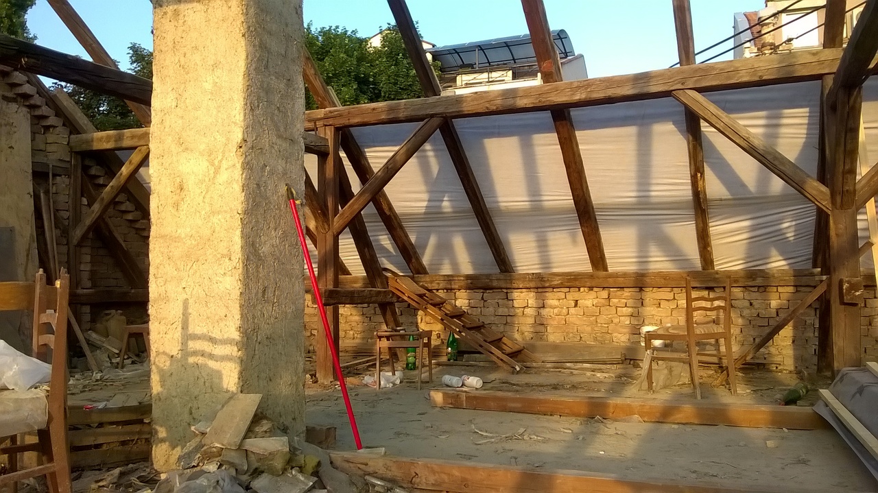

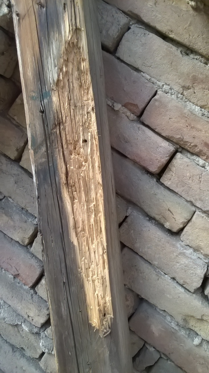

Stare grede su negde načete i izgledaju kao na fotografijama, mada majstori tvrde da su kvalitetne (udarali su čekićem da nas uvere u kvalitet). Isprskali su niže delove greda žižolinom i ponegde odstranili mekane delove. Kažu taj krov će trajati 50 godina.
Majstori su trenutno na kratkom odmoru, a mi smo u panici i pitamo se da li da imamo poverenja u njih da će ovaj krov ispasti kako treba.
Ipak, majstori su stari i izgleda da imaju puno iskustva (ali ne i sa ventilisanim krovima).

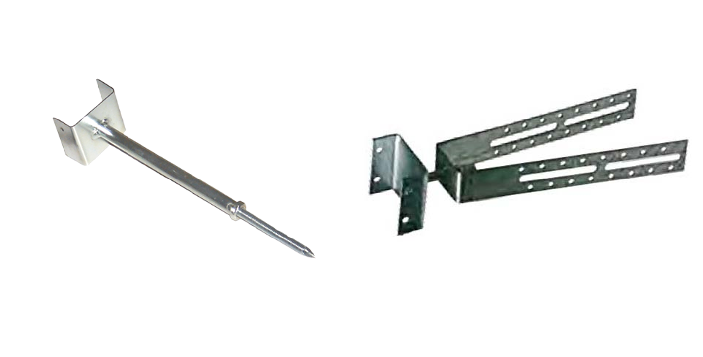

Da li je ovo opasno, dve letve zakucane? Da li da tražimo da sve skinu i ponovo rade sa 5x8cm ili da ostave i završe tu stranu krova sa duplim 3x5cm letvama? Da li mogu metalni nosači slemeno grebene letve da se ukucaju na ovakvu staru konstrukciju, ili je bolje rešenje sa letvicama da se dobije izdignut žljebnjak za 1cm?

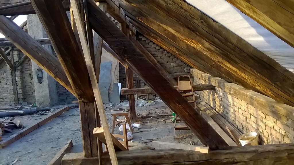

Meni sa slika ne deluje lose gradja. Tih par sa crvotocinama pregledati, ali ako su pregledali i kazu da je ok, onda su valjda ok.
Pogledatai kasnije da li ima nove piljevine od crva, ako ima isprskati jos jednom sredstvom protiv.
Tu je bio biber crep, koji je po m2 osetno tezi od novijih crepova. Tako da ce ti krov sa novim crepom sigurno trpeti manji teret.
Koji si crep uzeo?
Astrea
Astrea's picture

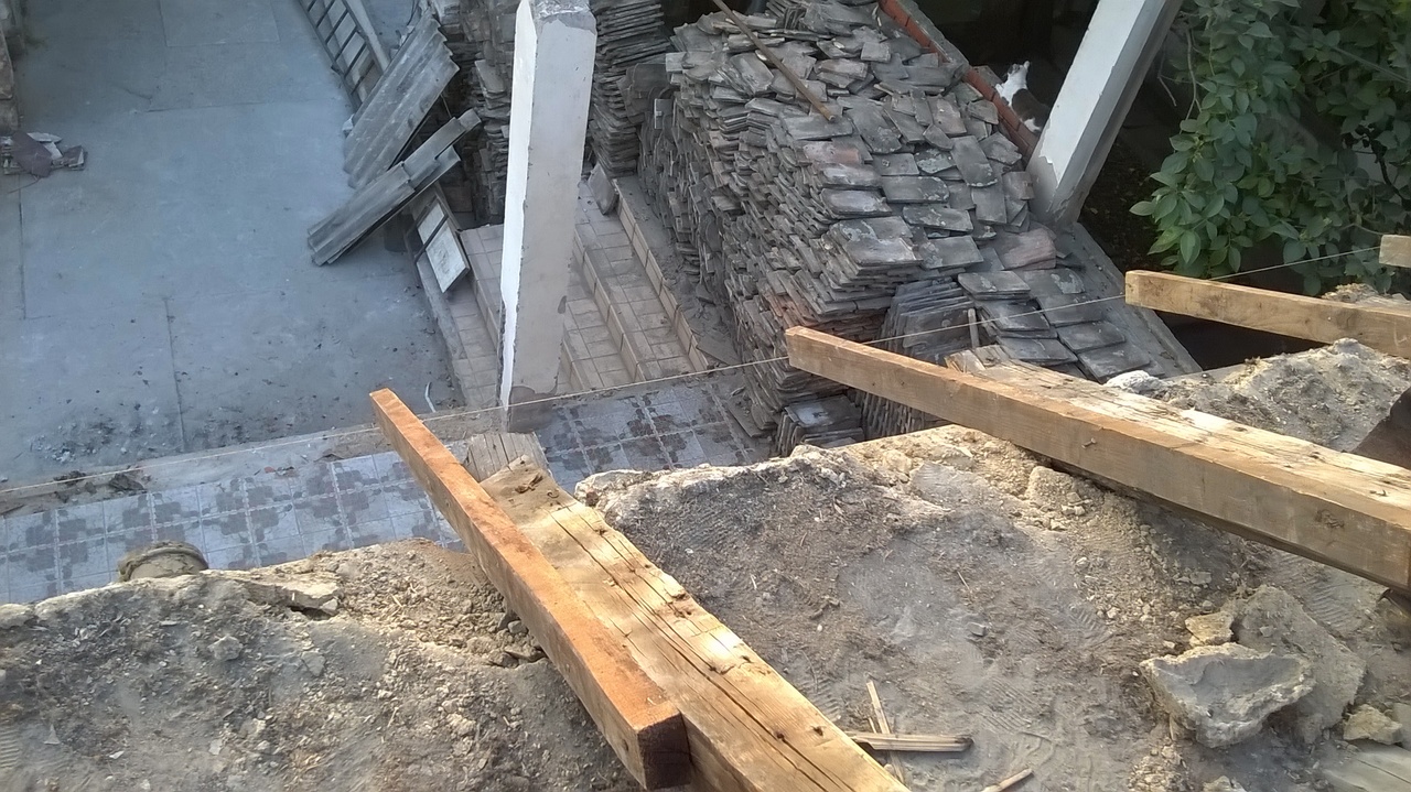

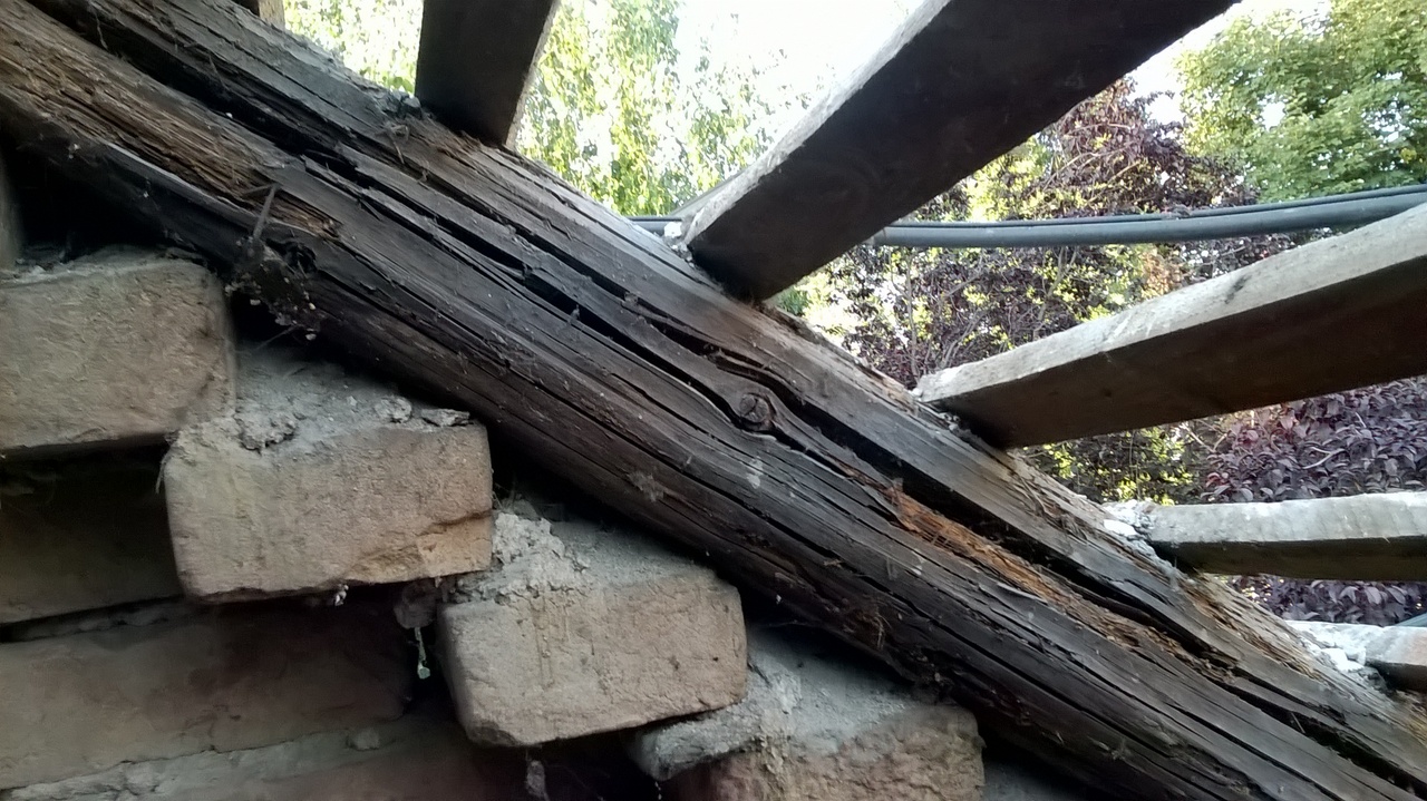

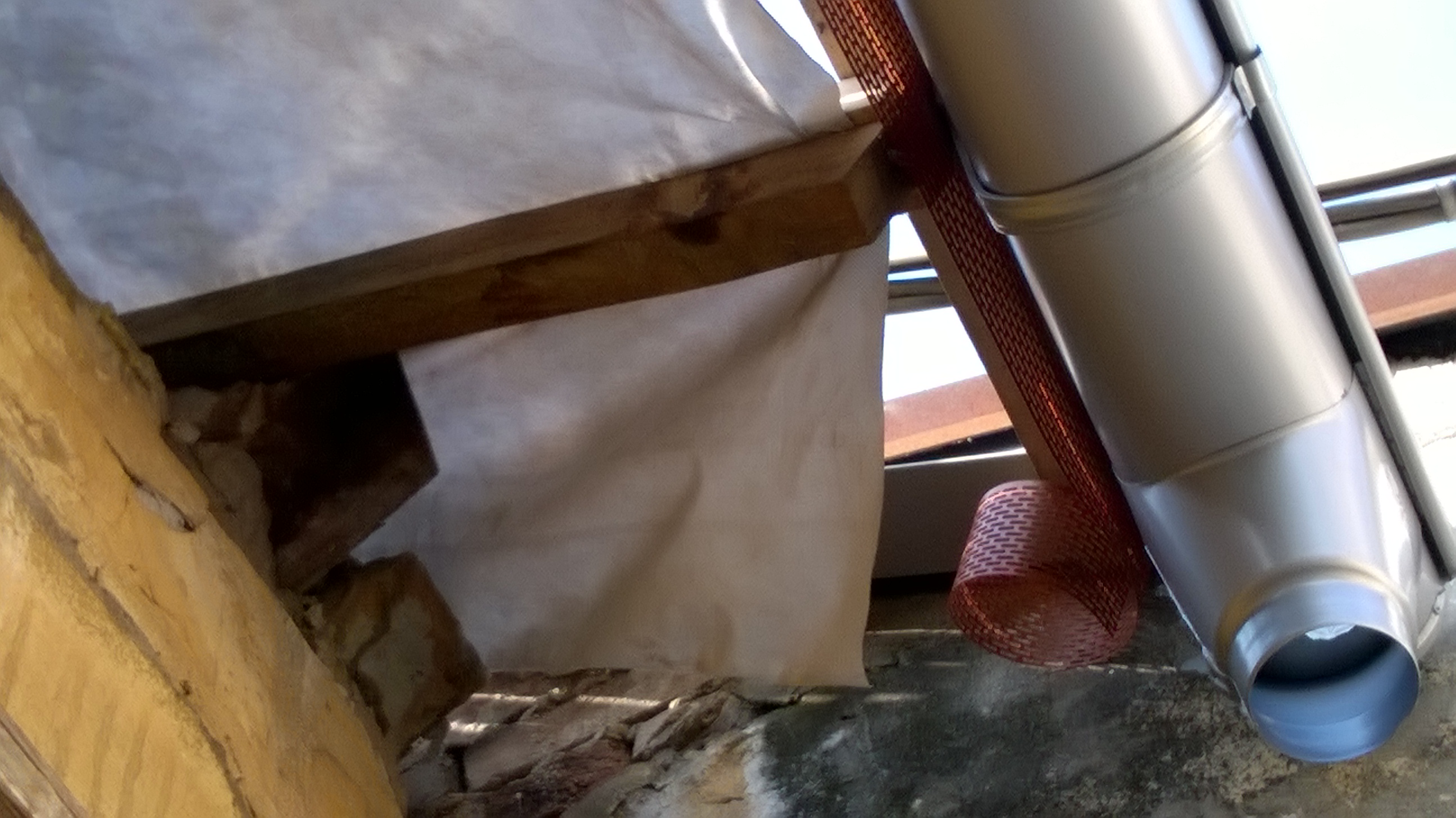

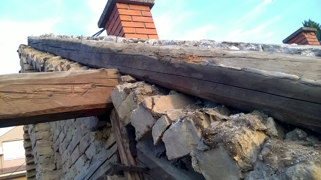

Po meni, crva u građi sa slika 7, 8 i 9 ima sasvim dovoljno za zamenu čitave konstrukcije, Kod mene to ne bih ugrađivao. Postavljanje folije je izvedenu nestručno, aljkavo (slika 4). Zašto nije ispoid kalkanske grede(slika 10) napravljeno betonsko ojačanje?
To što su stari majstori svaka čast ali svo oni vole da rade kako su nekada davno naučili, bez usvajanja novih rešenja i tehnologija.Išao bih na ispravku svakog detalja i sve to naknadno isprecizirao s njima pre nastavka rada. Danas i sutzra neće da rade ali ih zvati radi usaglašavanja i biti neprikosnoven. Oni su samo izvođači, koji umeju da nešto urade ali bez ikakvog teoretskog znanja i neka tako i ostane. U potpunosti ih treba sprečiti da improvizuju jer od svega to najviše vole!!!

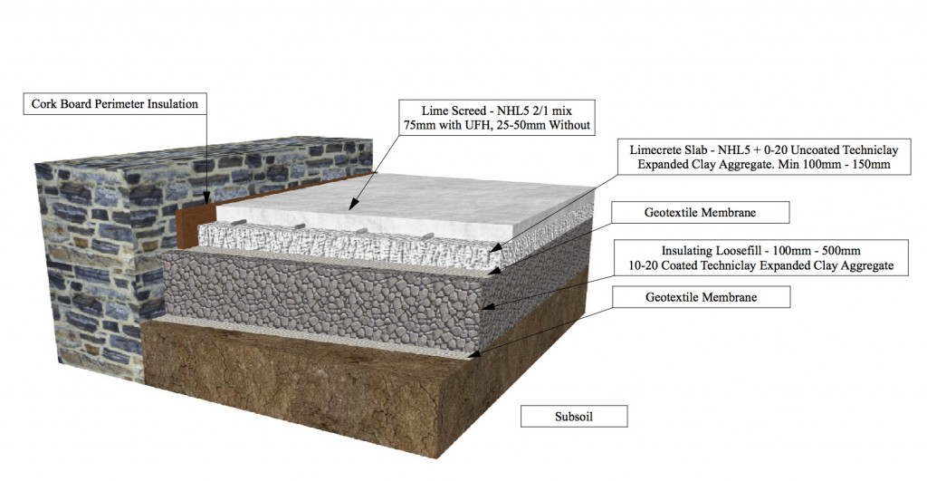

Hvala vam na komentarima. Crep smo uzeli Constant Eco,bio je povoljan i vizuelno interesantan, stavljali bi ga u naizmeničnom slogu. Tražićemo od majstora da skinu okačenu foliju i letve i probati da porazgovaramo ponovo o naručenom poslu. Statičar je tokom radova skidanja crepa dolazio da pogleda konstrukciju i rekao da je dobra, ali nije pregledao kvalitet drvenih greda. Kalkan nije ojačan, tu je samo red cigala i greda, i dodata još jedna nova do grede koja je skroz propala. Ne znamo kako taj deo da se reši. Beton nismo planirali da koristimo u saniranju. Ako je moguće naći rešenja bez upotrebe cementa i paronepropusnih materijala, bili bismo najsrećniji. Razmišljamo da probamo podnu ploču u prizemlju da radimo sa posebnim betonom na bazi hidrauličnog kreča NHL5, takozvani Limecrete. Pod u potkrovlju bi bile drvene grede, fosne i brodski pod. Želja nam je da kuću saniramo, koliko to bude moguće, materijalima koji su bliski originalno korišćenim materijalima, malteri na bazi kreča i blata, trska, terakota. Za nosač slemeno grebene letve, odlučili smo da nabavimo univerzalni nosač koji bi se kucao u letve, a ne u gredu.

Šta reći osim klasična naša posla ...Otvoren krov sa zemljanim tavanom i verovatno drvenom medjuspratnom konstrukcijom . I pored toga gradja načeta i štetočinama a i zubom vremena ,a iskren da budem pitanje je da li je ikada i bila rezana gradja ili loše otesana tabla . I naravno sanacija se radi naopačke ,na vašem mestu bih se pre svega pozabavio temeljima ,kapilarnom vlagom ,instalacijama pa tek onda krovom . Opterećenost "prirodnim " materijalima često i dovodi divakvih komičnih situacija .... Na kraju će biti da ste samo bacili novac al imate kuću od "zdravih "materijala ....

To ispod kalkanske grede je lepljeno blatom i vrlo lako se razbij i rusi. Tako je i kod mene.

Као што су мајстори рекли, грађа је још у доброј кондицији.Водите рачуна да су летве суве и без чвора, то је најбитније.

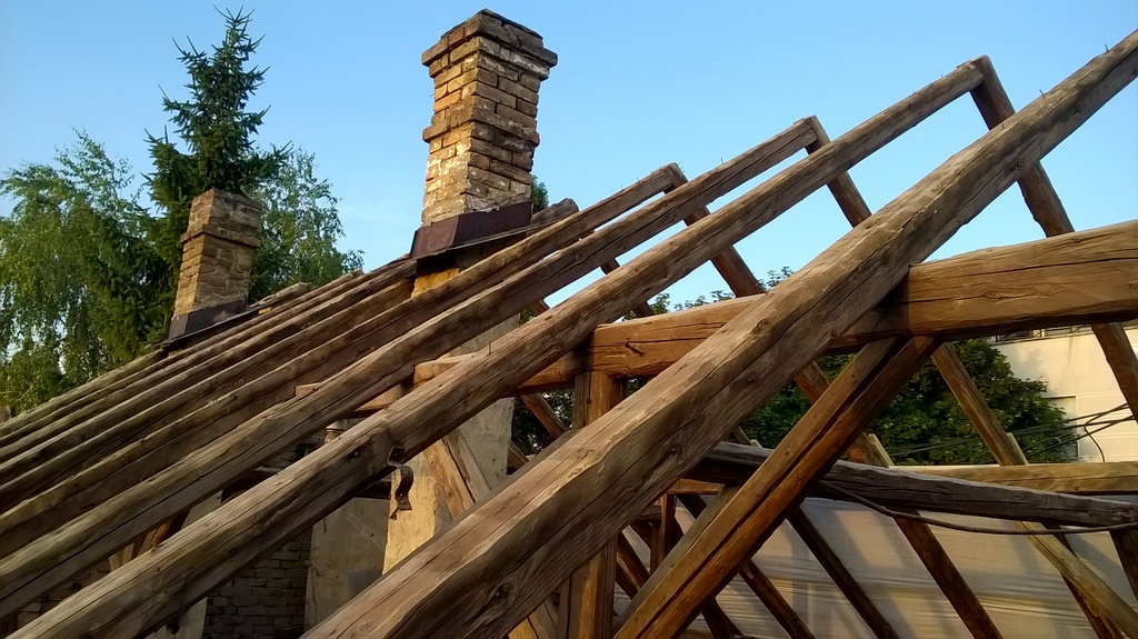

Kakve letve kakva gradja, i šta je u redu .... Vidljivo dejstvo insekata ,trulež,ekipa koja radi katastrofa... Zabatna greda u raspadu ,al ko da je menja , dimnjaci katastrofa i opšivi odavno truli Pogladajte osne razmake rogova .. .Samo se nadam da je krov danas bio pokriven jer je Beograd danas plivao .No svako neka radi po svom naumu i savesti

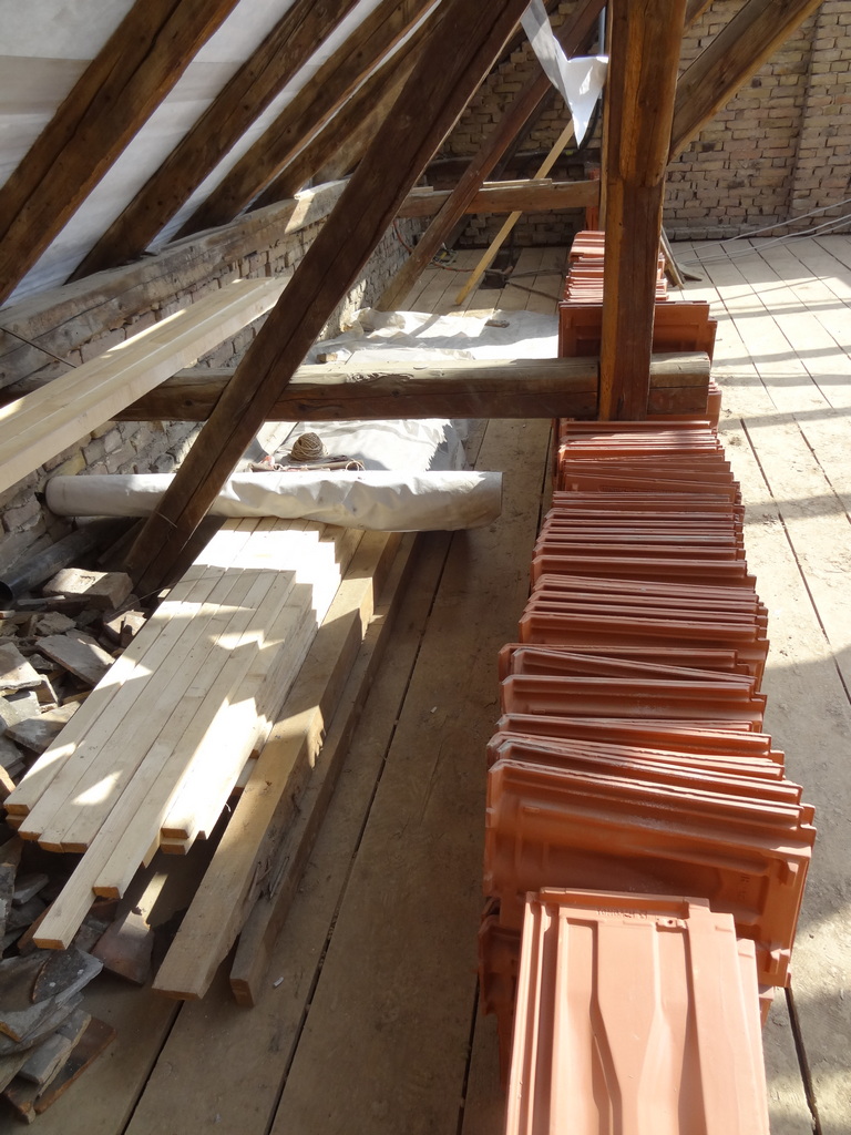

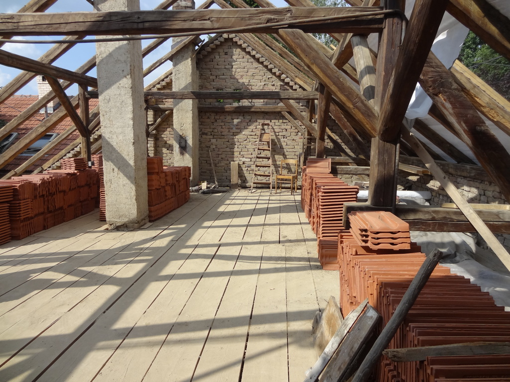

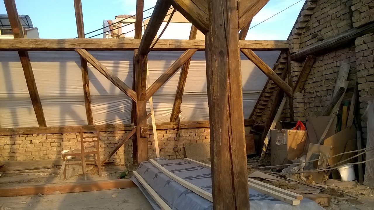

Podigli smo zemljani pod do dasaka, prekrili najlonima, istovremeno limar priprema nove oluke i dimnjačke opšivke, a električari menjaju instalacije. Kupljene su nove fine letve i štafle. Sutra se nastavlja posao. Kuća nema problema sa vlagom, osim u delovim gde je intervenisano cementnim malterom u enterijeru i gde je loša stolarija (stari ispucali prozori i pokvareni krovni prozori). Hvala vam puno na vašim komentarima, znače nam. Fotografije od danas, pre kiše.
Ne sporim ja ničije a ni drugačije mišljenje . Ali vidljiva je oštećenost gradje i vrlo je moguće da će se to nastaviti i dalje .Problem sa letvama postoji ali kvalitet je takav kakav jeste , mada kakva god da je letva ako je osni razmak rogova preko 9/ neće biti dobra nijedna . Ja sam komentarisao samo situaciju gde se tvrdi da je gradja "dobra " a na svakoj fotografiji se vidi oštećenja .Eto sad i vlage nema ,osim tamo gde ima cementa. A vlaga i cement imaju veze ko trožilni kabl i med . No što bi kaz'li banatski madžari :"Tvoj tavan ,tvoj letra ,penji kako hoćeš " .

Слике су пример добро одрађене кровне конструкције.

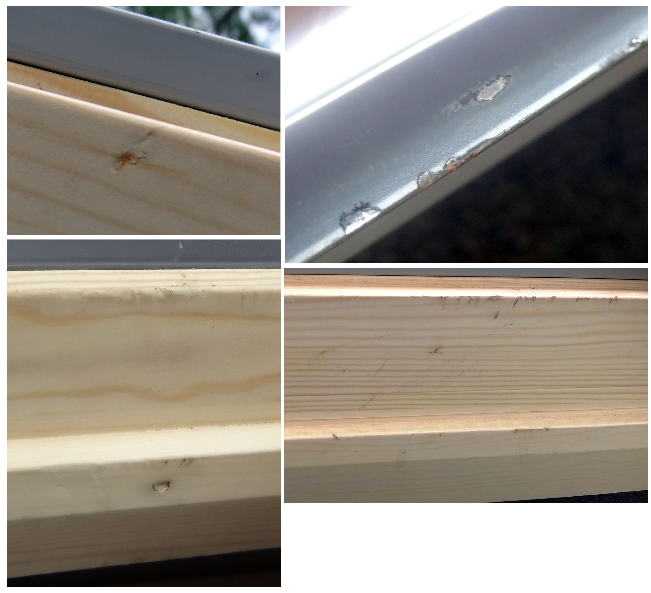

Raksinuli smo saradnju sa majstorima. Nakon niza grešaka, štete i nepoznavanja tehnologije rada, zaključili smo da majstori ne mogu da realizuju poveren posao.
Tvrdili su da je nemoguće da se crep složi u naizmeničnom slogu, pa prekrili 1/4 krova crepom mrežno bez naše saglasnosti. Oko krovnog prozora je crep bio iskrojen van hidroizolacije kao što se vidi na fotografiji. Oštetili su i nov krovni prozor korišćenjem istog kao izlaz za krov, a bez ikakve zaštite okvira prozora.
Nažalost smo im već bili platili 2/3 ugovorene vrednosti posla, kao i za 300m letve koje su nam naplatili 35.000 dinara (tek kasnije smo shvatili da smo i tu prevareni).
Štetu nam nisu nadoknadili, već rekli da je njihov rad skuplji, a posle se nisu javili.
Imali smo sreće da brzo nađemo nove majstore da isprave nastale greške (koliko je to moguće u datoj situaciji), da pojedine letve otkivaju, jer nisu stavljene u dobrom razmaku i da ispravno poslažu crep u naizmeničnom slogu.
