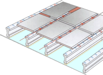

Od svih predloga cini mi se kao najbolji sistem koji mi je ponudila firma EREHTEON iz Beograda -
ULTRALAKA MONTAZNA TAVANICA
Bez podupiraca, brzo i jednostavno.
50% laksi od ostalih sistema.
Samo 8% betona na licu mesta.
Za 100m² UMT ploce samo 0.7m³ betona!
"Suva gradnja"
Idealan za nadgradnje i sanacije
Rucna montaza i manipulacija
Da li je neko imao iskustva sa ovim sistemom gradnje?
Ima li neki drugi predlog?
