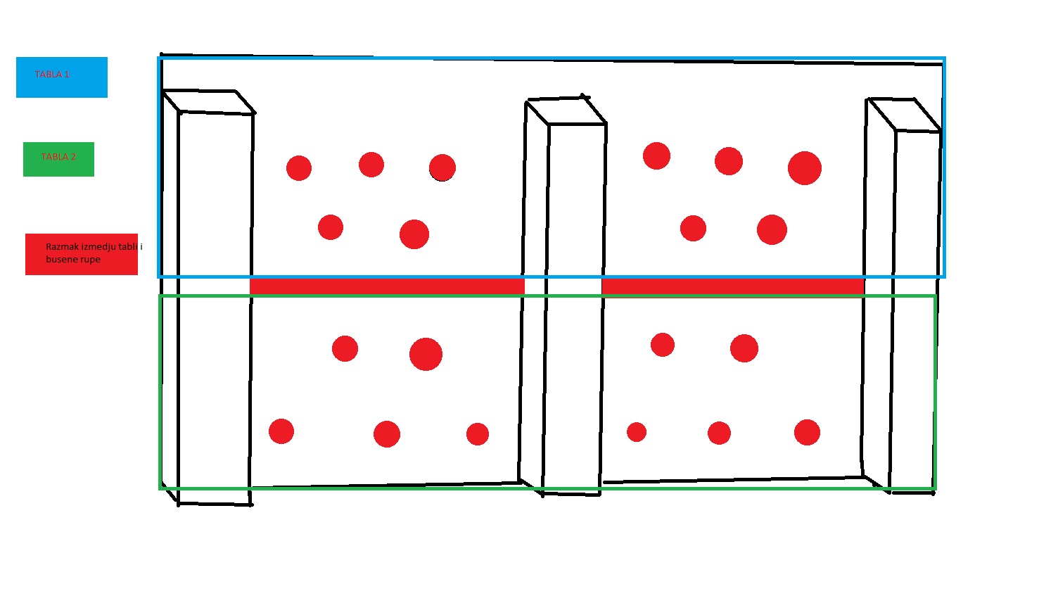

1) Da li uzeti daske i ici sa odredjenim razmakom izmedju njih (i koliko bi to razmak bio?) kako bi tu koliko-toliko cirkulisala para na izlazu
2) Uzeti OSB ploce, postavljati ih takodje sa razmakom (preporuka za razmak), a zatim nakon toga npr uzeti busilicu i krunu od recimo 50mm i na svakoj ploci napraviti odredjeni broj otvora.
Takodje, u planu je uzeti i dovoljno ventilacionih crepova koji bi isli ka vrhu prema slemenu (u nekom od prva 3 reda), ali to je opet cirkulacija vazduha kada je on vec vani, dok mene zanima kako izbeci potencijalnu kondenzaciju unutra u slucaju da se ipak 'mora' podascati.
Hvala unapred.
P.S. U prilogu se nalaze 2 slike za obe ideje, jedna sa gotovim Knaufovim resenjem za potkrovlje (daske i razmak) i druga poprilicno jadna ilustracija napravljena od strane mene Smile

Ok, ocigledno je ili doslo do nerazumevanja ili ja opsirno pisem pa se izgubi smisao.
"o cemu ja iskreno nisam imao izgradjen stav jer tada jos nisam sakupio dovoljno kontra-argumenata citajuci)" - poenta je da kada su se dovodili majstori jos nisam bio upucen u sve negativne strane podascavanja pa nisam imao odmah argumente da 'isteram svoje'
Dakle, citajuci prvenstveno postove bas vas dvojice @Astrea i @Tenzor na tu temu kroz razlicite topice, i imajuci u vidu da ste kompetentni u datoj oblasti (Tenzor pogotovo), i ja naginjem ka tome da se izbegne podascavanje bilo kakvog tipa, tu dakle nema dileme.
Problem je sto ce ceo taj projekat da bude finansiran od strane mog strica, caleta i mene, gde naravno ja kao najmladji dajem i najmanje kinte pa se samim tim najmanje i pitam. U sustini, potezu se teme tipa 'sta ti znas, juce se ispilio bla bla' a ja sam to da resim ne mogu, dok oni to bez mog dela verovatno i mogu. Naravno majstori su neki njihovi, stara garda cega se ja i plasim.
Odatle i pitanja sta izabrati kao nuzno zlo ako vec ne mogu da isteram totalno izbacivanje podascavanja?
Nadam se da je sad situacija jasnija. Hvala.
