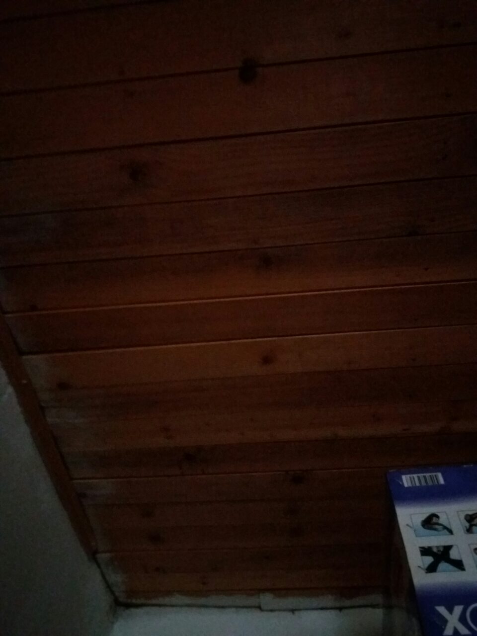

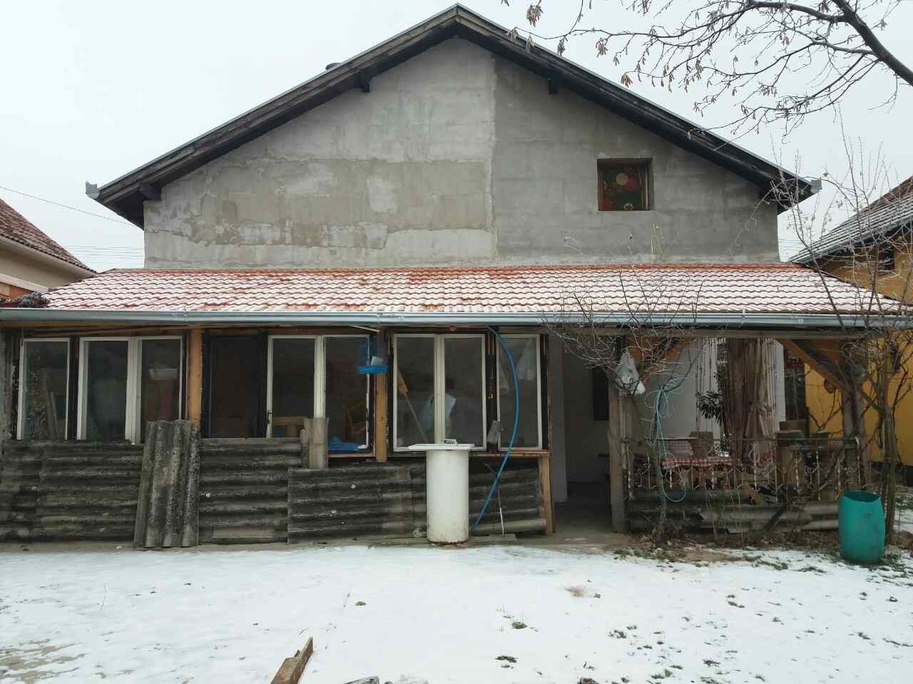

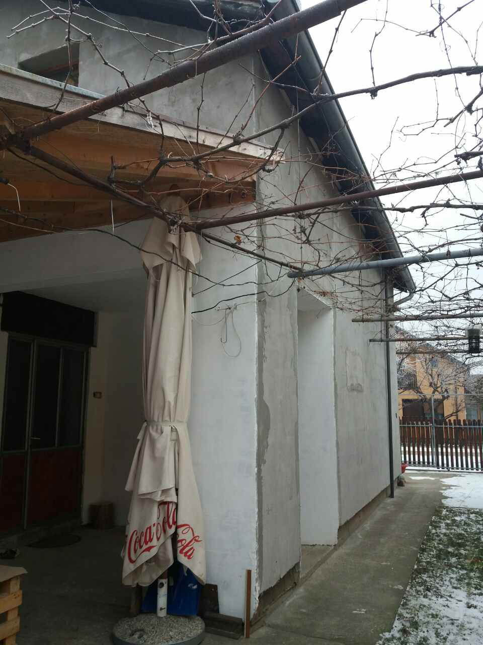

Planiram na leto da popravljam krov. Pa me zanima vase misljenje i preporuke o ovom problemu. Gledao sam neka resenja po netu i procitao par tema o slicnoj tematici na ovom forumu. Sad bi da malo detaljnije izlozim moj problem.
Sadasnje stanje:
Kuca je dimenzija 8.5x8m. Ima krov na 2 vode. U potkrovlju se nalaze 3 manje spavace sobe i kupatilo. Kupatilo je jos nedovrseno a sobe se koriste odavno. Sobe koje se koriste se nalaze ispod jedne strane krova. Na drugoj strain su stepenice, kupatilo i jedna soba koja se nekoristi. Pre 10 godina postavljen je krov. Medjutim, usled nedostatka para uradena je “najjeftinija” varijanta. Postavljen je samo crep bez ikakve izolacije. Da se spreci upadanje kise.
Par godina kasnije ubacena je izolacija odozdo, bez skidanja crepa. Nekakva roza providna folija (nisam siguran ali bi rekao da se radi o obicnom najlonu) i 2 reda stiropora od 5cm izmedju rogova. Ispod toga je zakucan brodski pod direktno na grede. Najlon i stiropor nisu lepo upakovani tako da je stanje jos gore nego za ocekivati. Vremenom je najlon propao a sa stiroporom ko zna sta je bilo (saznacemo kad pocnemo sa radovima i skinemo daske). Nemorate mi reci da je to lose resenje, znam iz prve ruke. Mejutim, tada je uradeno jer nije bilo opcija. Malo para/vremena i dobrih informacija dovelo je do ovog resenja.

Trenutno nemam bolje slike ali evo par cisto da se stekne slika o objektu.
Ako su potrebne jos neke informacije dodacu kasnije. Ovo mi trenutno pada na pamet.
