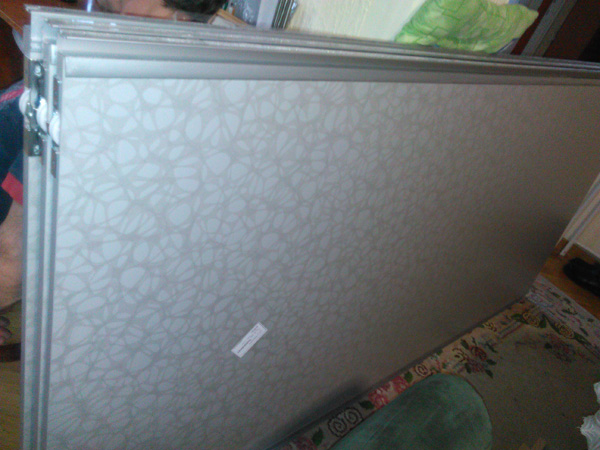

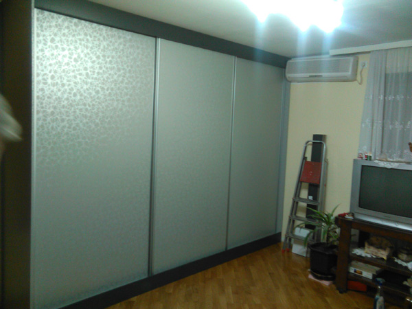

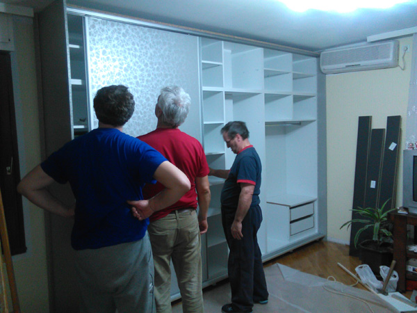

Mi smo nedavno sklopili nešto slično , o čemu sam pisao u posebnoj temi. ali evo par slika.

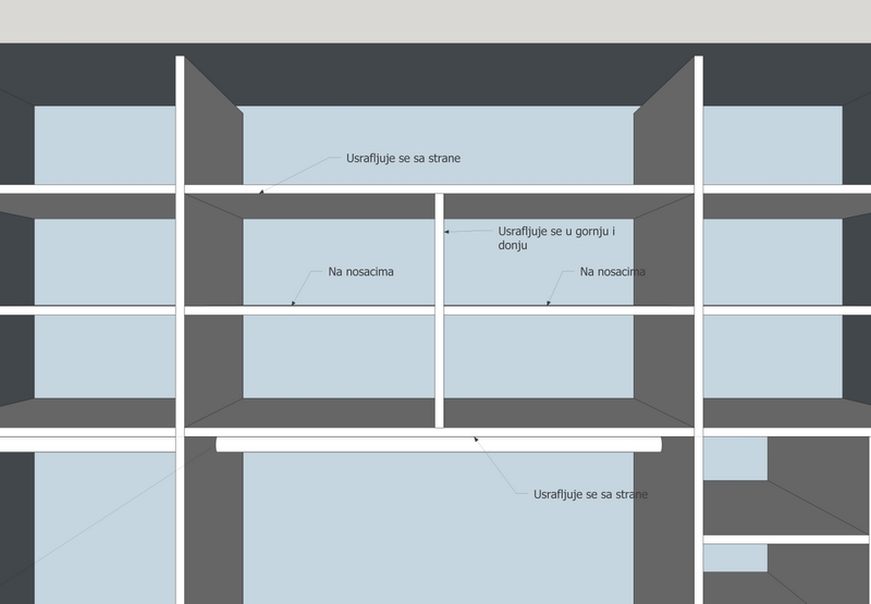

Zeleo bih da napravim americki plakar. Dimenzije bi bile S,V,D - 216, 260, 60. Ono sto me muci je osmisljavanje centralnog dela. Zeleo bih da centralni deo bude baza, dok bi se police levo i desno kacile izmedju zida i baze. Centralni deo bi trebao da bude sirine 104cm. Ono sto mene brine je sipka za vesalice u duzini od 104cm koja bi se sigurno krivila. Znam da postoji resenje da se u dasku iznad ubusi nosac na sredini i time rastereti sipka, ali tu je moj sledeci problem. Brine me da ce se pod teretom police iznad vesalica (oznacene na slici sa "usrafljuju se sa strane") iskriviti pod teretom stvari. Da li sam u pravu i da li neko mozda ima resenje, ali da se uklapa u zamisao o bazi koja je siroka 104cm. Hvala

shooma, ne znam šta si
#31
arsa
arsa's picture
Registrovan dana: 12/11/2008
shooma, ne znam šta si planirao da držiš na tim policama iznad vešalica, ali pretpostavljam da nije neko teško gvožđe olovo ili slično.
Garderobu će police sigurno držati. Nije to neki veliki raspon.
