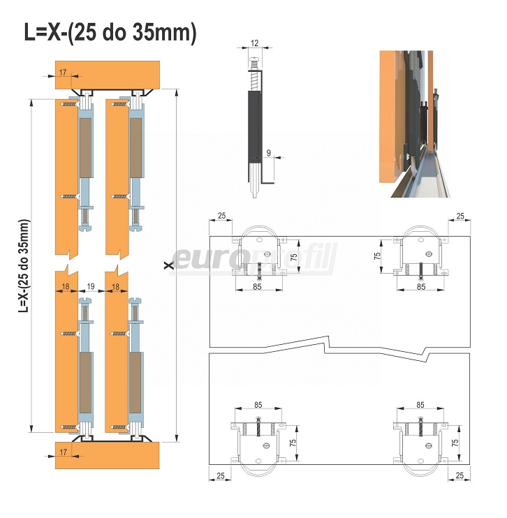

Zavisi od mehanizma. Za svaki je data formula:
Npr, za mehanizam sa slike, formula je L=X-(25 do 35mm), gde je L visina vrata, a X visina otvora.
Sto se tice 'kvadratnosti' otvora, nisam 100% siguran, ali mislim da je dozvoljena greska od par milimetara na celoj duzini. Takodje mislim da su mehanizmi sa horizontalnim gornjim tockicima vise tolerantniji, sto se tice nepravilnosti otvora, mada, opet, mehanizmi sa vertikalnim gornjim tockicima imaju opruge za sprecavanje ispadanja iz zljeba.
Svakako je potrebno postaviti gornju i donju sinu tako da se koriguje nepravilnost otvora.

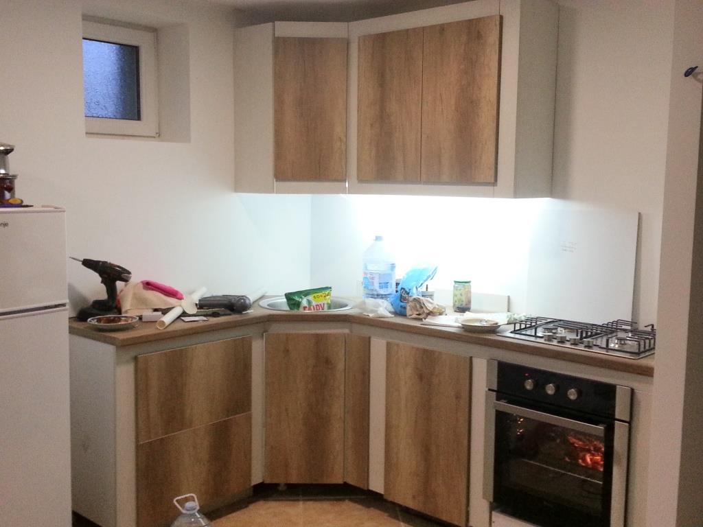

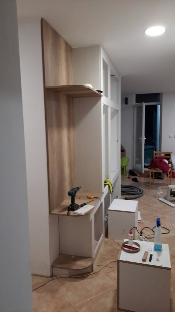

Evo samo da se malo pohvalim. Kuhinja je prvi rad u zivotu sa ivericom
https://ibb.co/nm1nbVW
Plakar drugi
https://ibb.co/Gvx86qH
Sliku gotove kuhinje nemam, a sad me mrzi da rasklanjam Laughing out loud
A juce sam poceo plakar, danas dotle stigao.
Sutra vrata i police i sarke, i to je to onda, valjda...
Ako treba slikam alat sa kojim je to sve napravljeno...
