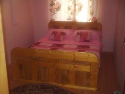

Ako ste rešili da nećete kupiti skup i nekvalitetan nameštaj po prodavnicama ništa vam ne preostaje nego da krenete mojim putem .
Prvo krenite u potragu za kvalitetnim materijal , ja sam odabrao čamove fosne (0.15 m3) obratio sam pažnju da nema mnogo čvoraova a i oni koji su tu da su stabilni da ne ispadaju.

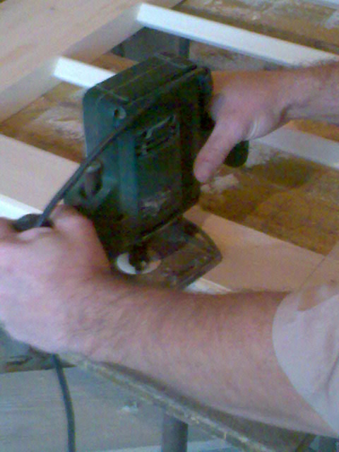

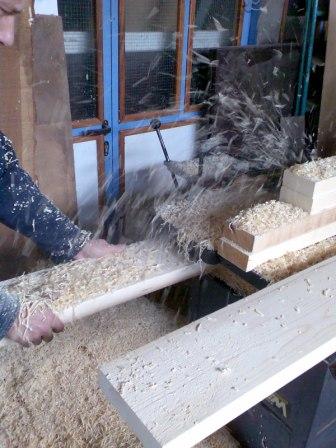

Prvo sam ih isekao na odgovarajuće dimenzije po nacrtu koji sam odradio ranije , za to sam koristio ubodnu testeru za poprečne rezove a cirkular za dužinske rerzove . Zatim je trebalo to sve očistiti na abrikter i diht mašinu,.......... svaki korak sam slikao :

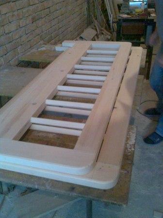

Pošto se sve lepo osušilo , pristupio sam finalnoj obradi gotovih delova . Bočne daske koje su takođe urađene od fosni debljine 45 mm sam prešmirglao i na njih zalepio letve 2.5x3 cm i šrafovima osigorao ( one će da nose podlogo za dušek).
Hteo bih da dodam još i ovo: pre nego što sam počeo da šmirglam oborio sam vrhove prednje i zadnje strane ubodnom testerom pod nekim blagom radijusom da ne bi imao oštre ćoškove .
Pošto je ovo rad od čamovine pojavljuju se i neželjeni problemi , ja pod ovo podrazumevam đepove pune smole koji se moraju ukloniti da ne procure kada ne treba, "đepove " dobro očistim sa metalnim limčićima pa ih napunim sa mešavinom fine piljevine i lepka za drvo . Ako koristite ovu tehniku znajte da ta površina neće primiti lesol pa ga morate dodati u ovako spremljeni git zbog nijansiranja.

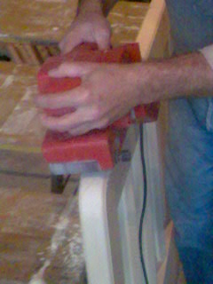

Pristupio sam šmirglanju i obaranju ivica .

Kada su završeni stolarski radovi morao sam u pomoć da pozovem i malo metal , Spojeve bočnih dasaka i prednjeg i zadnjeg fronta sam uradio uz pomoć metalnih "l" profila 5x5cm i dužine 16 cm na kojima su izbušene po tri rupe na obe strane za šrafove . Takođe sam od metalnog profila 20x30 mm napravio za sredinu kreveta oslonac za podlogu koju sam odradio od iverice u tri dela. Oslonac je takođe pričvršćen sa šrafom za prednju i zadnju stranu ,a na sredini ima jednu nogicu sa drvenim čepom da ne grebe parket.

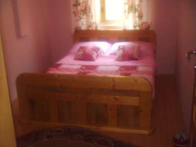

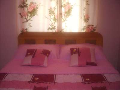

moja spavaca soba -jednostavno

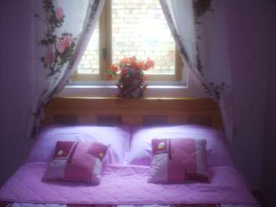

dajana.radu
dajana.radu's picture
Registrovan dana: 25/06/2008
ista

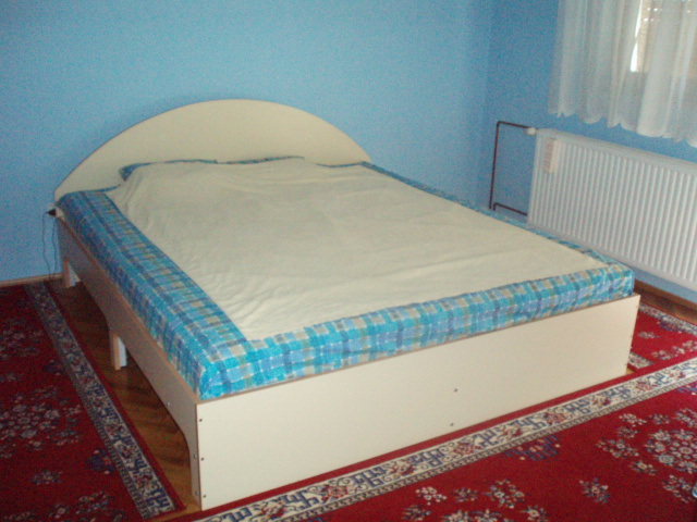

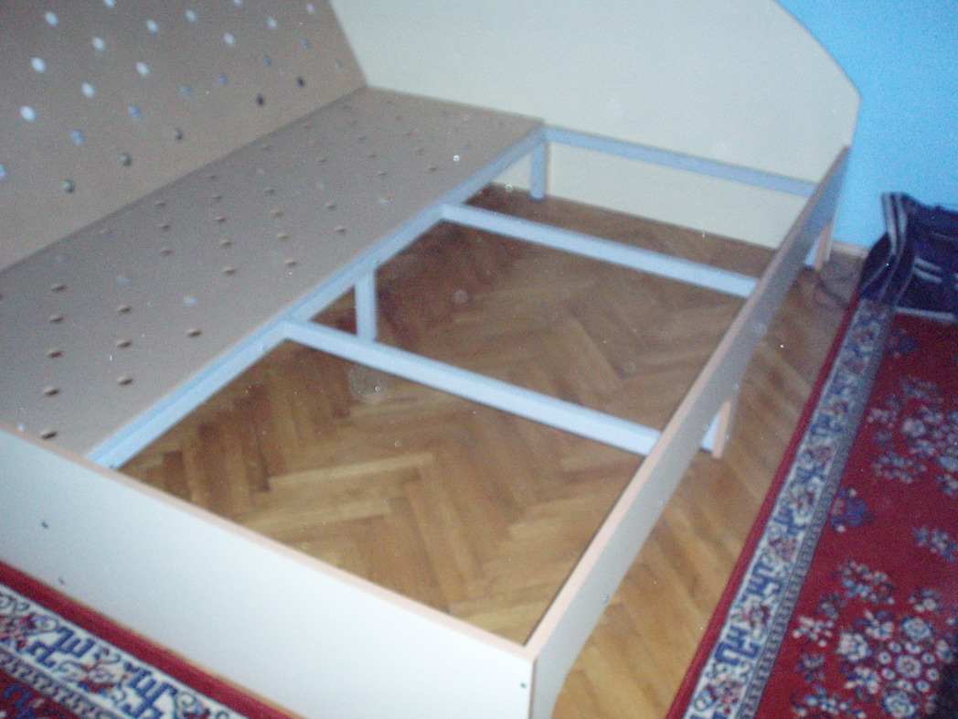

Evo i moje spavace sobe. Nisam se setio da slikam dok je bio u fazi izgradnje ali je jednostavan za pravljenje. Prvo se odabere velicina duseka, onda sam napravio metalnu konstrukciju cevima 30x20 i to sve samo oblozio ivericom. Sto se tice oblaganja ivericom mozete biti mnogo mastovitiji u pogledu prednje i zadnje stranice.

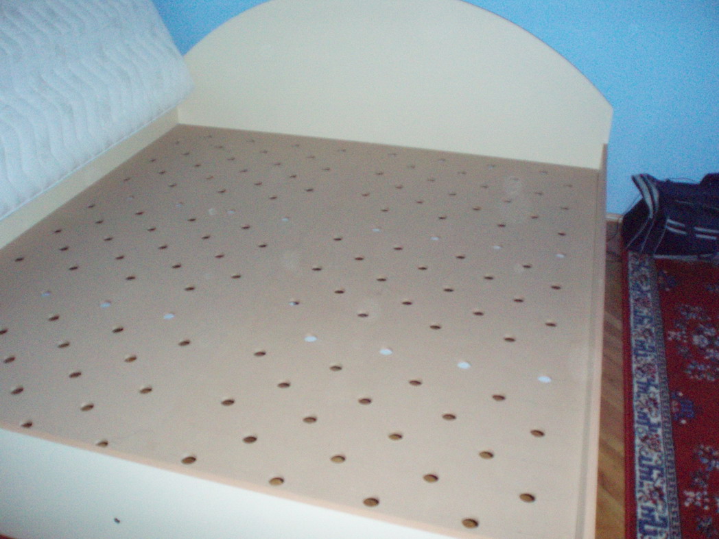

Nekako se nakanih da podignem dusek da uslikam onu metalnu konstrukciju da vam pustim slike. Evo ih napokon. Laughing out loud
Ne zamerite na prasinu pod krevetom, trenutno sam u fazi renoviranja dnevnog boravka pa se prasina zavukla svuda po celom spratu. Bice generalke cim zavrsim, obecavam... Laughing out loud Laughing out loud
