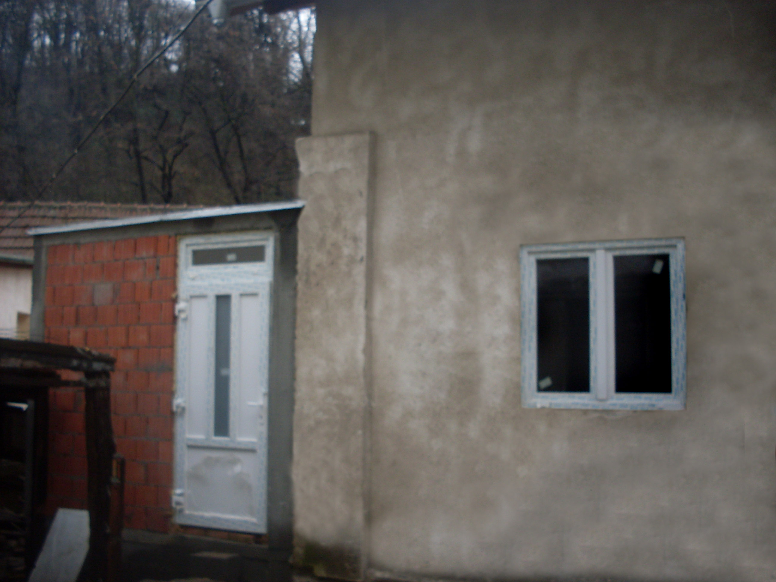

Trebalo bi da napravim stepenice na dozidanom delu kuce, cisto jedno 3 stepenika od zemlje do vrata(donekle se vidi na slici). Deo oko salovanja mi je jasan, ali kako se ne bavim gradjevinom imam par pitanja.
Prvo, kako ce stepenice lezati na zemlji, da li je neophodno da stavljam armaturu unutra? Da li stavljam armaturnu mrezincu na gazne povrsine?
Ako ide aramatura, kako je izvodim, lijem prvu stepenicu, ostavljam aramaturu da viri, kada beton stegne vezujem na sledecu?
Pretpostavljam da postoje neki standardi kojih bi trebalo da se drzim, tj, visina stepenice, broj stepenica, sirina?

Stepenice moraju imati svoj temelj, bar jedno 50 cm dubine.(Dubina se preporučuje zbog mogućeg izmrzavanja tla, jer na toj dubini mraz sigurno neće napraviti štetu stepeništu.) Armatura se postavlja u kosom delu stepeništa, 8mm debljina armature.Šalung (kalup) se pravi od dasaka i popunjava se betonom u razmeri 1:3 (jedan deo cementa tri dela šljunka).Dobro bi bilo da se armatura zabuši i u deo zida na koji će se osloniti stepenice, predpostavljam da tu postoji deo betonske ploče, za koju treba vezati spepenice.

Sve gore navedeno je tacno, povezi stepenice sa kucom obavezno i uradi temelj za njih.
Sto se odnosa tice, gradjevinski odnos je 2h+b=63, gde su h - visina gazista, a b - dubina gazista. Po ovoj jednacini odredjujes komotne stepenice. Na primer, ako je visina koju treba savladati jednim stepenikom 20cm, onda je dubina stepenika do sledeceg 23cm. Prosto.

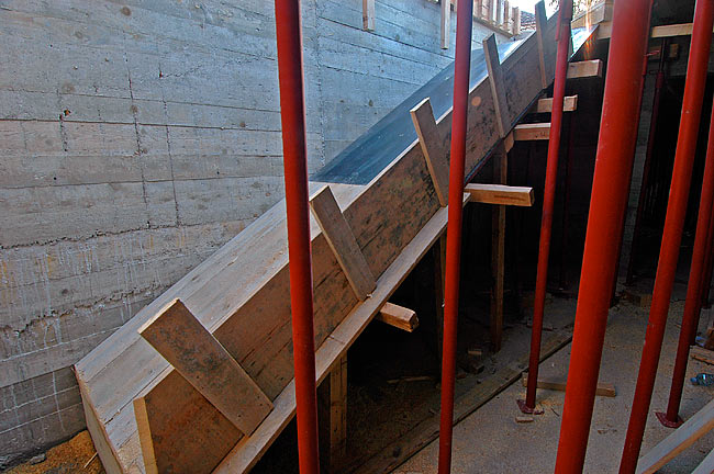

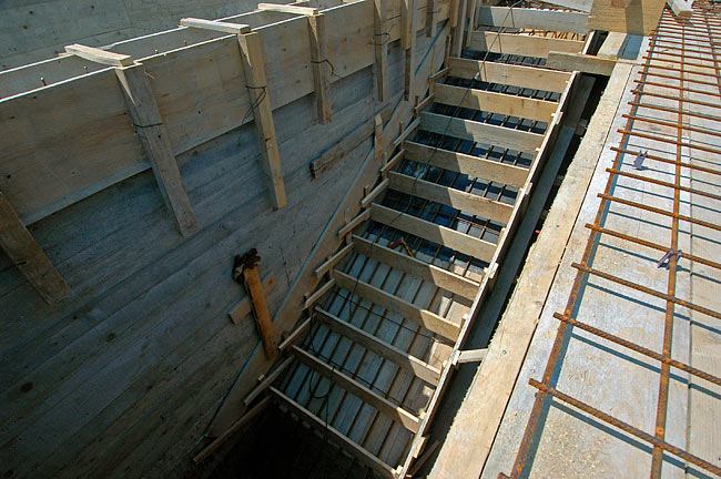

možda če pomoči; ovako smo uradili kod kolega.
Opaž izrđen u jednom kosu; treba biti pazljiv kod same betonaže; treba imati vibrator i nekoliko gušči beton.
Tako smo zabetonirali.
i tako su izgledale završene/zabetonirane. Zaključni sloj je keramika.

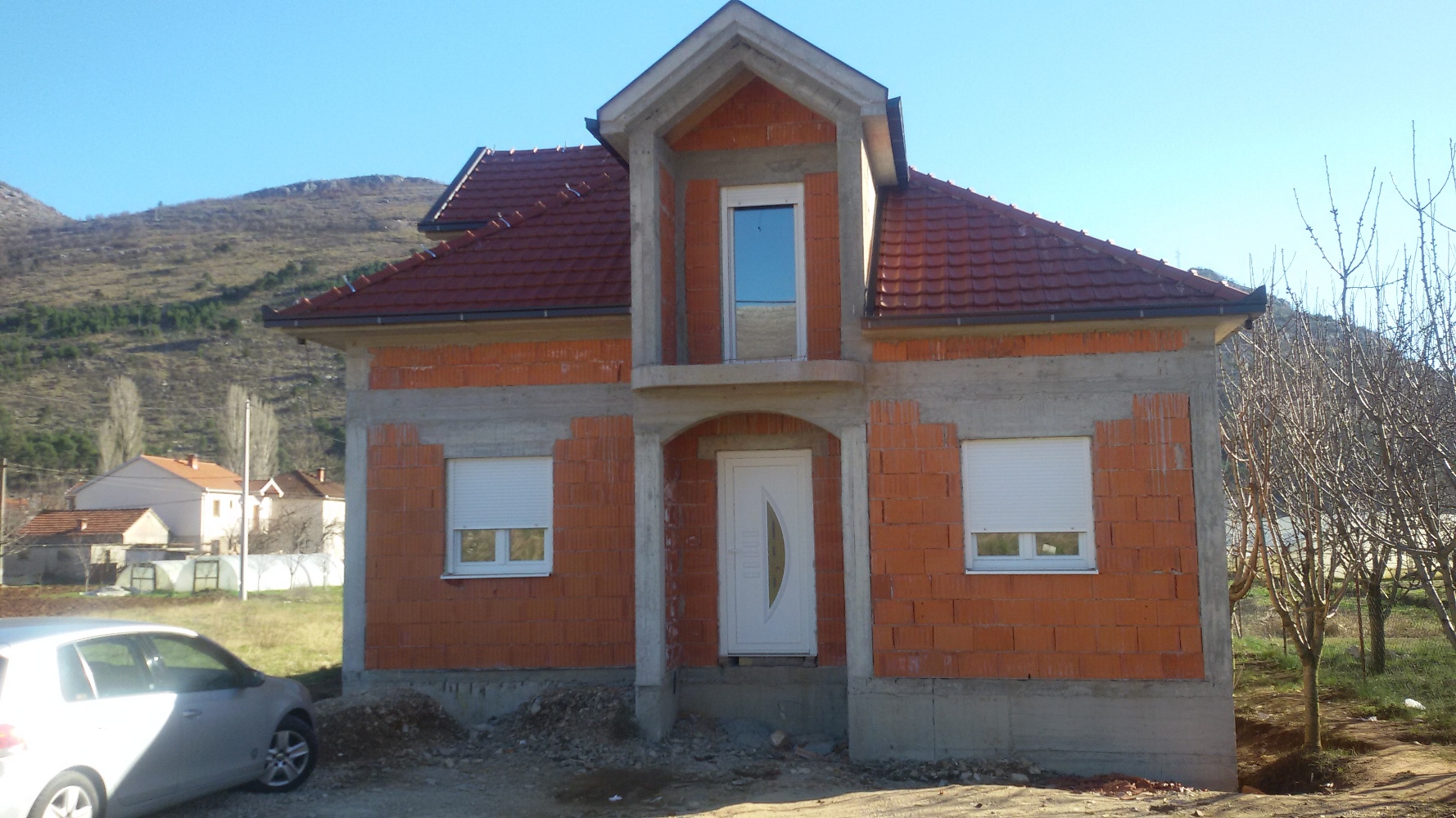

Evo slike ulaza...

Max86,
pa po uzoru , kolega sa foruma "nenagm", koji je prilepio sliku.
Najprije potrebno izkopati jamu temelj; izradiš opaž/šalungu , te na kraju ugradiš armaturu. šalunga , kako tu naprijmer : http://www.promobile.si/galerija/gradbena-dela/zidarska-dela-klasicna-gr...), samo tu je ravna.
Tu bih ti predložio, da tvoje stepenice dilatiraš od same kuče; možeš upotrebiti 1 cm stiropora ili bitumenski traka od izolacije.
Kako si več napisao, da je tvoja zahtjeva, da se sidraju u temelje kuče, ne trba da "obrusiš" temelje, nego samo izradi sidrnu armaturo i poveži sa novom od stopnica, Za sidrenje možeš upotrebiti rebrastu armaturu fi 10/12 mm; svakako moraš uraditi kvalitetan temelj. Za šalungu upotrebi remenate i lesonit (kičma/hrbet) od ormara. Izvini, neznam drugačije upotrebit slova. -:) Kod betoniranja radije izradi kakav "mm" , manje za rezervu.
Sada, širina zavisi koliko široko češ imati keramiku. Pazi i na zaključce stepenica ; predlažem da nabaviš originalne.(http://imo.si/galerija_izdelkov/klasicni_stopniscni_elementi/)
Tu je predlog za ravne stepenice. Ti zahtjevaš ovalne, i ti moraš polagati pažnju na samo rijezanje keramike. Upotrebi šablonu.
