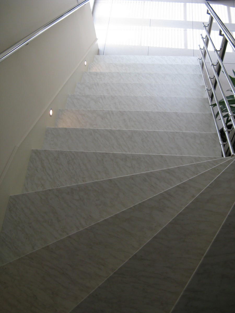

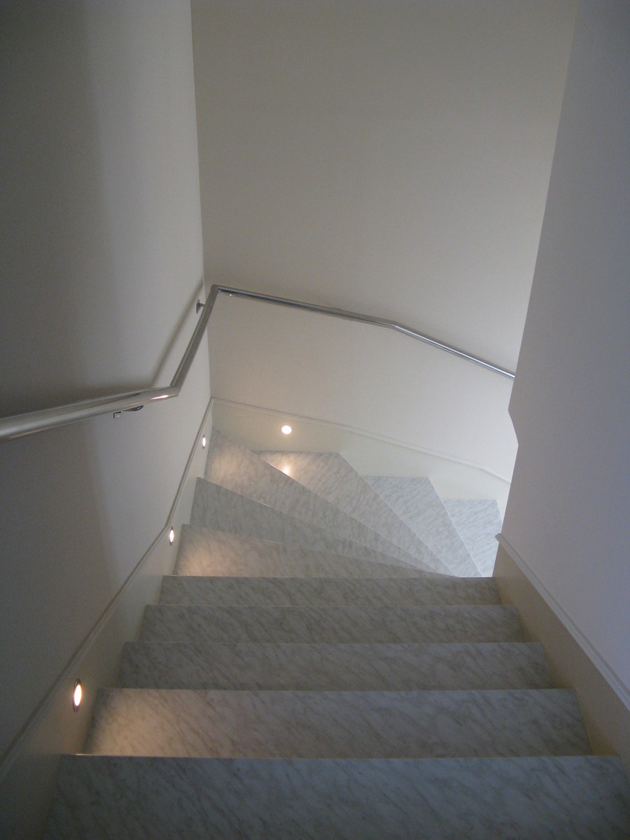

Imam nekih nedoumica vezanih za stepenište u hodniku( 14 stepenika) koje vodi na sprat..
Naime hteo bih da uradim gazišta od punog drveta, a čela mermerplastom za spoljnu fasadu.
Majstori koje sam pozvao predlažu jasenovo drvo i traže mi oko 300 evropljanina za 14 stepenika. Za mene je to previše i hteo bih to sam da odradim. I to sa brodskim podom.
Lepio bih po dve lamele i ukrajao tako da vire po 1 cm napred i sa strane. Koštaće me puno jeftinije i mislim da neće biti velike razlike u odnosu na puno drvo.
Koje je vaše mišljenje o tome, ima li nekoga sa takvim iskustvom i da li je ta ideja uopšte dobra?? Ako neko ima drugih predloga , rado ću ih uzeti u obzir...
Pozdrav i hvala!!!!!

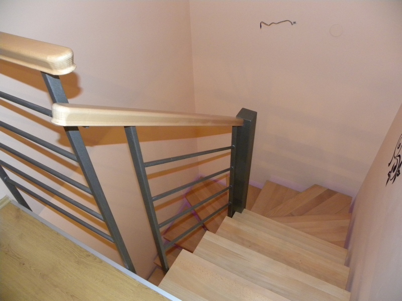

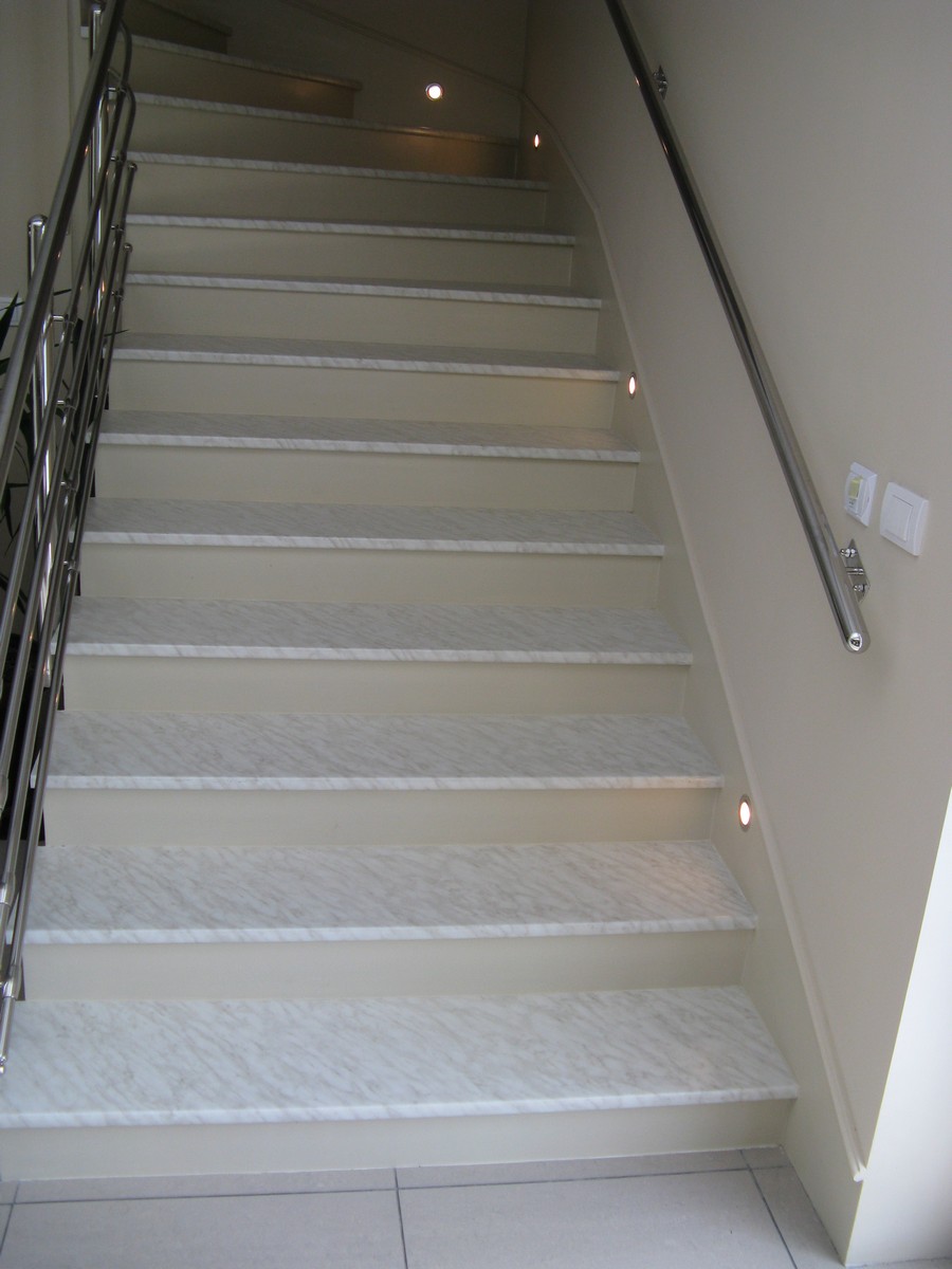

Evo kako sam ja rešio stepeništa
