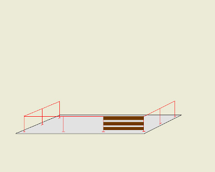

U svakom slučaju, zbog tegla s cvijećem, bolje su metalne ograde (zbog čvrstoće). Mi smo stavili metalni okvir na koji će se vodoravno pričvrstiti daske. Dobro izgleda, čvrsto je i funkcionalno.

Za sada imamo samo metalnu konstrukciju. Još trebamo učvrstiti daske.

Pošto nisam fotkala, nacrtala sam skicu i pokušat ću vam objasniti kako je to moj muž uradio. Crveno je željezo, a smeđe su daske. Na terasu je pričvrstio željezo debljine 1 cm (pločevina) vel. 10x6 cm na šta je zavario stupiće 4x4 cm visine po želji. Stupiće je povezao željeznom profolnom cijevi 4x2 cm (rukohvat).
Kad smo se raspitivali o daskama, rečeno nam je da su najbolje daske od johe ili jele (za nenatkrivenu terasu). Trebale bi biti debljine 2,5 cm, a max. širina 12 cm jer se one šire pigaju na kiši i suncu. Uglavnom na neku normalnu visinu ograde ide 4 reda dasaka. Podrazumijeva se da su daske suhe, hoblane i naravno pofarbane. Za sve nejasnoće u vezi opisa, na raspolaganju sam vam. Wink :roll:

Hvala Kika, super si objasnila a i crtez dosta pomaze.
Razmisljamo jos uvek sta i kako, a kada bude realizovano javicemo!

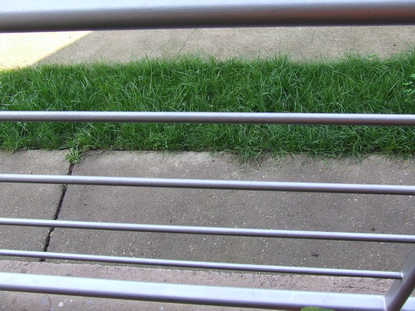

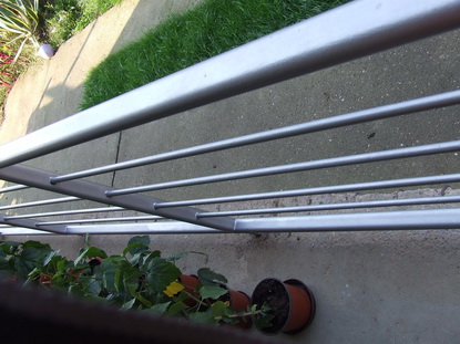

sloki
sloki's picture
Registrovan dana: 11/04/2007

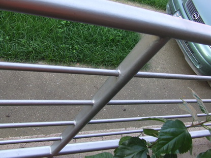

Ovako, posto otvorih temu redno je da javim rezultat. Mi smo ogradili terasu i to vrlo jeftino. Kupili smo neke metalne cevi ovalnog oblika i imali smo okrugle cevi pa od toga iskombinovana ograda kao one alu sto su skuplje dosta. Mogu vam reci da je ispalo super. Ofarbali smo nekom bojom kojom se farbaju katanci-metalik siva. Majstor bio moj tata koji inace od metala moze napraviti sve...uglavnom svi zadovoljni... Smile

sloki
sloki's picture
Evo nikako da nadjem vreme da uslikam i sada je na brzinu...
Cevi su premazivane nekom bojom za katance tako da neznam bas tacan naziv jer radjeno je pre skoro pa godinu dana!
