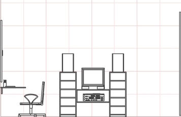

Razmišljao sam da ovaj zid od 2,8m iskoristim i celom dužinom uradim radnu ploču, pa šta sve stane na nju, ispod fioke itd...

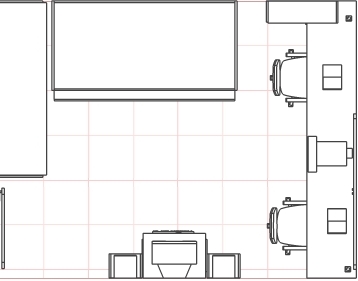

Evo i skice prostorije.
Samo da napomenem, krevet je na sprat, a plakar sa leve strane (pored vrata) je ugradni, takođe ispod prozora desno je radijator.

Kada se nacrta u razmeri, izgleda da je Klikmanov pocetni predlog sasvim OK. TV polica moze na duzi zid a da nikome ne smeta.

Nema na cemu - to je samo skica najprostijeg resenja.
