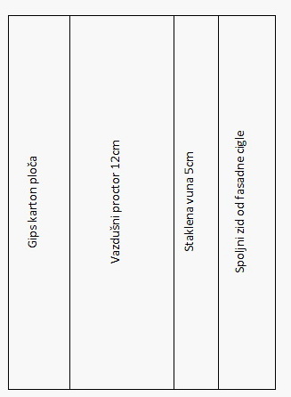

Pozdrav i molim Vas za savet. Hteo bih da uradim izolaciju stana sa jedne strane a problem je sledeći. Sa spoljne strane je fasadna cigla, zatim prazan prostor i iznutra gips karton ploče. U tom praznom prostoru (oko 12cm) trebala je da bude staklena vuna ali je negde ima a negde ne tako da je sobu zimi nemoguće ugrejati. Ja sam mislio da skinem gips ploče i zalepim stiropor (5cm) na fasadnu ciglu pa da vratim ploče. Međutim, dobio sam neke savete da stavim bolje staklenu vunu na fasadnu ciglu, da zalepim stiropor na gips ploču (sa one strane do fasadne cigle) ili da zalepim 10cm stiropora i popunim skoro ceo taj prazni prostor. Zato bih molio nekog ko se razume da me posevetuje šta bi bilo najbolje.Hvala.

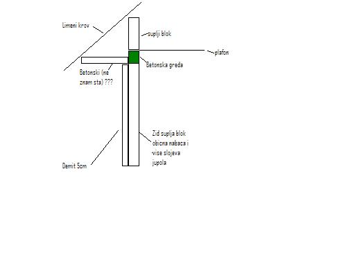

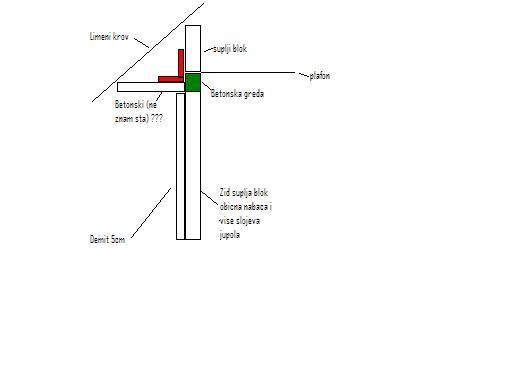

. Znaci sve se lijepi direkno za plocu - plafon, i za giter blok - zid. Spolja ce ici demit fasada 5 cm.
