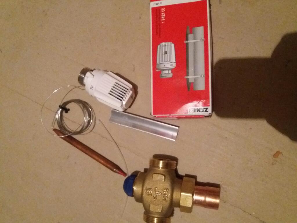

Čekajući majstora suzio sam izbor mešnog trokrakog ventila. Najjeftiniji esbe vta322, koji pušta do od 35 do 70 stepeni je oko 6500.
Pronašao sam i ove, T-MIX FIRŠT VENTIL MEŠNI TERMOSTATSKI, koji su kanda "fiksirani" na neku temperaturu i dosta povoljni, dn25 na 60 stepeni je 2240. Odlivak je čelični, nije mesing, valja li ovo?

1 može obični ručni, bolje je termostatski sa sondom.

Pobrko sam lončiće, mislio sam na nalegajući cevasti termostat koji bi gasio grejač i to kao nužno rešenje ako ne bih praznio ceo bafer. Zakačio bi se na cev pri dnu. Druga opcija je da "na brzaka" u drugom odozdo priključku koji je čepovan (1/2") ubaci čauru. Tada bi podesio temperaturu na višu od 78 koliko sugeriše Srđan, iako je sad pitanje da li se može pretpostaviti linearna rapodela temperature vode po visini bafera? Uostalom, vremenski prozor za rad grejača bio uvek bio od 0 do 8, a pošto do crvenog imam "svega" 40kWh dnevno to ispada s grejačem od 6kW i manje od 7 sati. Jedino, ako početna T bude povelika pa brzo zagreje bafer do 80...
Sobni termosta je već kupljen, a čim stignem razmotriću i Srđanov predlog za samogradnju diferencijalnog...

Ja sam kod mene ugradio ovakav komplet:
http://www.samsvojmajstor.com/portal/sites/default/files/rps20160911_184...
Mislim da je zajedno sa holenderima izaslo oko 60eura, ako se dobro secam. I zadovoljan sam.
2 i 3. Apsolutno se slazem sa @bester.
4. Ja sam kod mene stavio obican termostat od bojlera zavucen izmedju kamene vune i lima bufera. na otprilike 30CM iznad visine grejaca, ali pomereno po duzini jedno 70cm od grejaca. Ako se setis kakav je moj buffer bice ti jasno na sta mislim.

"Ja sam kod mene ugradio ovakav komplet:
http://www.samsvojmajstor.com/portal/sites/default/files/rps20160911_184620.jpg"
Jel to običan ručni mešni gde je sonda ovog herca ušla preko plave kapice? kako se hercov termostat zove po tipu?

Upravo je tako i odabran taj ventil i ostale komponente sistema. Da bude najjeftinije moguce, a da postoje sve funkije koje zelim da dobijem. Regulacioni i uronski ventili su herz, pumpe su grundfos, PexAlPex i PPR cevi i ventili Pestan. Razvodnik THERMOTECHNIK od inoxa-valjda. Valjda je ok izbor.
Ventil
https://doming.rs/catalog/ventil-mesni-termostatski-trokraki-calis-rd/
https://doming.rs//catalog.php?prodID=1010251&catID=784&lng=srb
Tebi za radijatore mislim da je bolja ova
https://doming.rs/catalog/termostatska-glava-sa-sondom-herz/
Plava kapa se skida, a zavrce se ova.
Nemoj samo majstor da zaboravi na visinu ventila sa glavom, pa da mora da pravi krive drine oko ventila. Jer se meni to desilo Smile
