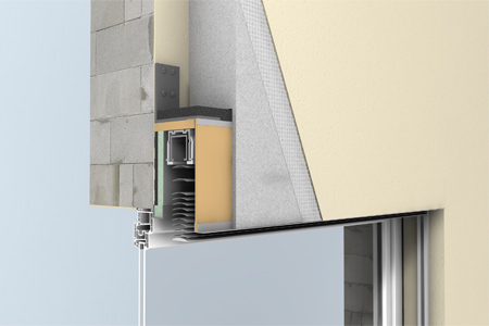

Ako se neko odluči za izmeštanje prozora,a situacja je kao kod tebe,onda se koristi drugi sistem roletni.
Ovako to izgleda u preseku i mehanizam se može pokretati manuelno ili automatski .Podrazumeva se debljina izolacije 12+..cm

Koliko vidim to je venecijaner u pitanju a ne ono sto mi zovemo roletnom. On je dosta uzi od roletne, ne rola se nego se podize u vis jer ne postoji kruta veza izmedju segmenata pa je i kutija uza od kutije za klasicne roletne (bile one PVC ili Al). Kutija od klasicnih roletni je sira od 12cm pa ne bi mogla da se smesti u stiropor. No, i ovo je neko resenje... ko nema drugih mogucnosti....

Prijatelju,postoje i krute roletne po istom principu,a kutije su od 10-12cm.
Ovo jesu venecijaneri,ali ne klasični i veruj mi da debljina i sistem preklapanja omogućavaju potpuno istu zaštitu kao i klasična roletna.i
Kao što se može ugraditi samo mehanizam roletni bez kutije,što ujedno smanjuje gabarite. zatim se preko toga postavi zaštitnik kućišta roletne koji se kupi ili se može napraviti.Zavisi od majstora koliko je u toku....Ovako izgleda taj stiropor zaštitnik koji se kao element ugrađuje tokom postavke izolacije na zid !
Pogedati link,jer je već pisano o tome :
http://www.samsvojmajstor.com/portal/forums/gradjevinarstvo/izolacije/%D...
A ako se baš ništa ne uklapa u željenu debljinu izolacije,onda se montiraju roletne sa termioizolovanim kućištem preko kojih nema potrebe naravno postavljati izolaciju.
Za sve postoji rešenje !!!
