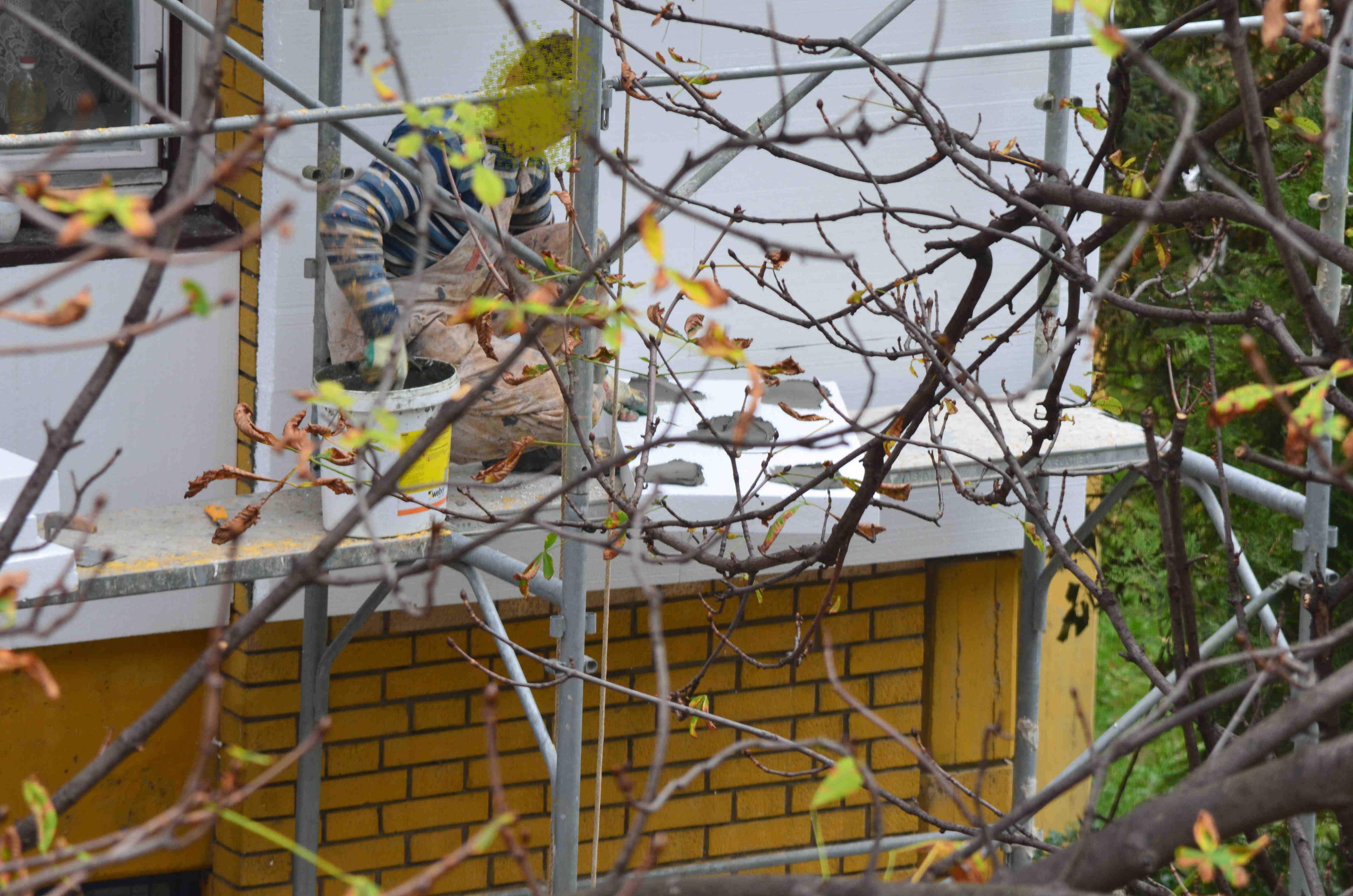

Било је писано и писано о термоизолацији фаседе, али џаба се пише кад нема ко да чита. Ево пример како људи раде нестручно и опасно. На неотпрашен зид, без икакве припреме лепе табле стиропора дебелог 10 цм са пет тачака лепка и са по једном типлом. На угловима нема укрштања и преклапања, него се само један стиропор додирује са другим, а у шупљине које се појављују стављају лепак. Једном речју катастрофа, а што је најгоре то нико не контролише, а кад дуне кошава па одлети фасада са зида и не дај Боже убије неког, е онда?.......
