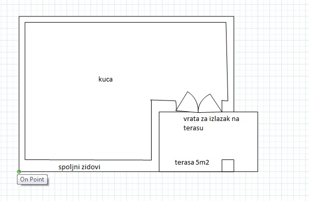

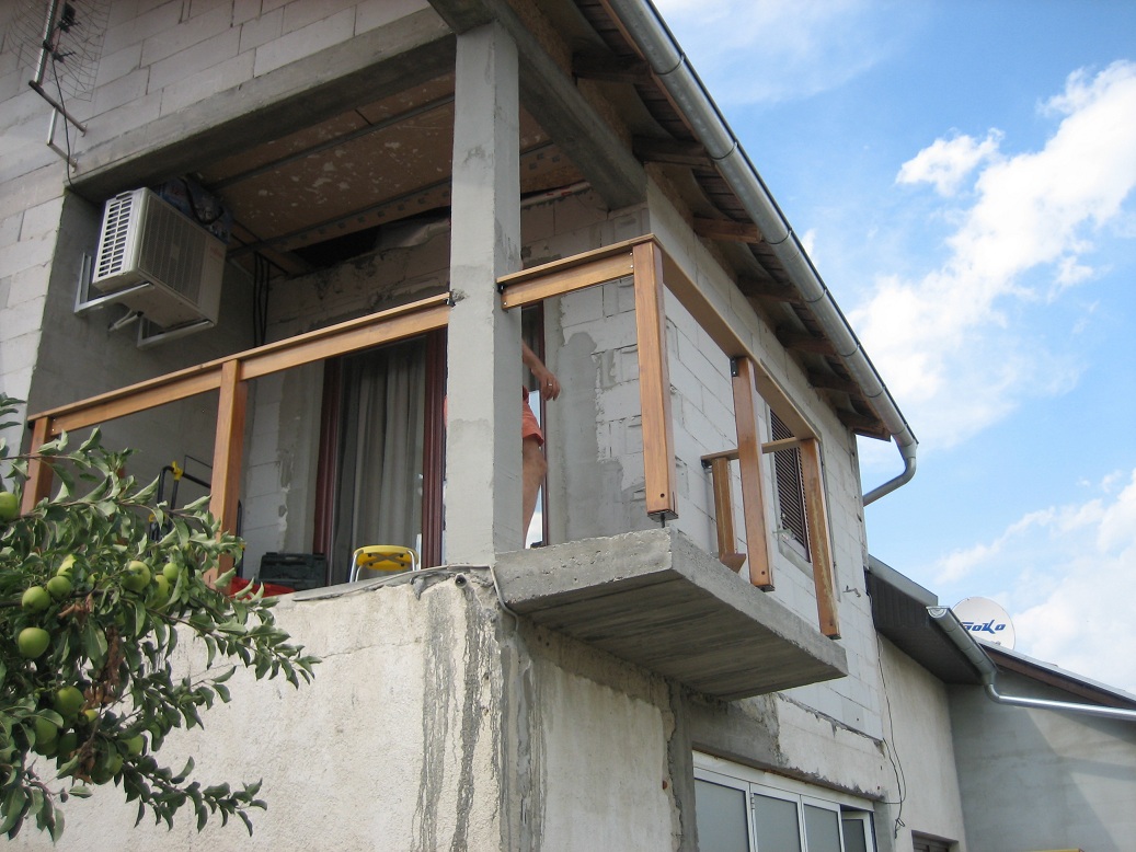

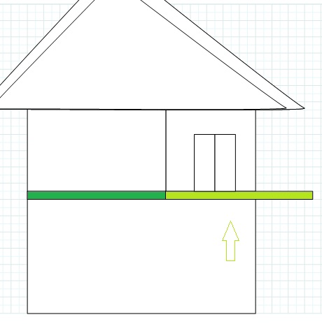

Mon, 20/04/2015 - 23:13
re izolacija ploce
#853
goshawk
goshawk's picture
Registrovan dana: 16/08/2010
izotop wrote:
goshawk wrote:
Postovani masjtori i poznavaoci teme,
kako se pravilno izoluje terasa koja izlazi van okvira ploce?
Bilo bi od koristi da napišete malo više detalja da ne bi lutali sa kojekakvim odgovorima
Evo nesto sam na brzinu skicirao. U pitanju je svetlo zeleni deo ploce, tj u ovom slucaju je to terasa. Na poslednjoj slici je konkretna terasa.

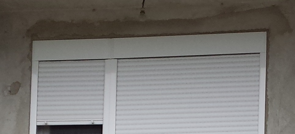

Wed, 29/04/2015 - 17:43
Kako izolovati (prekriti)
#858
Millan1
Millan1's picture
Registrovan dana: 15/02/2010
Kako izolovati (prekriti) kutiju od roletne, treba li neki poseban lepak, ili je dovoljno izgrebati i lepiti lepkom za stiropor, iznad ce ici i tiplovi...?
Kutija je "ugradna", u ravni je sa zidom... Tu je i slika...Smile
Thu, 30/04/2015 - 00:09
Ako ne planiraš neku
#859
izotop
izotop's picture
Registrovan dana: 01/03/2010
Ako ne planiraš neku demontažu onda je dovoljno po kutiji roletne stiropor zalepiti silikonom na tufne. Sučeljene ploče na tom delu spoji silikonom za svaki slučaj.Za zid koristi lepakza stiropor.Spoj metala i stiropora po ivici u donjoj zoni ispuni trajnoelastičnim gitom....a tek onda ugradi ugaoni profil sa mrežicom prilikom armiranja...
Thu, 30/04/2015 - 00:23
Ok, hvala na savetima! Nema
#860
Millan1
Millan1's picture
Nema demontaze, kutija se otvara sa unutrasnje strane, u slucaju eventualne zamene lamela ili servisiranja...

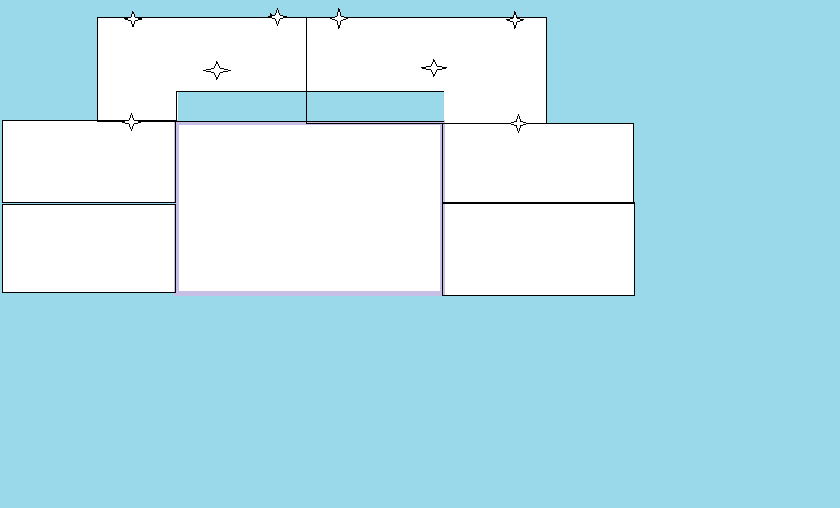

Thu, 30/04/2015 - 03:04
Dodao bih samo da lepak treba
#861
izotop
izotop's picture
Dodao bih samo da lepak treba naneti u prsten po zidu oko rama stolarije ...

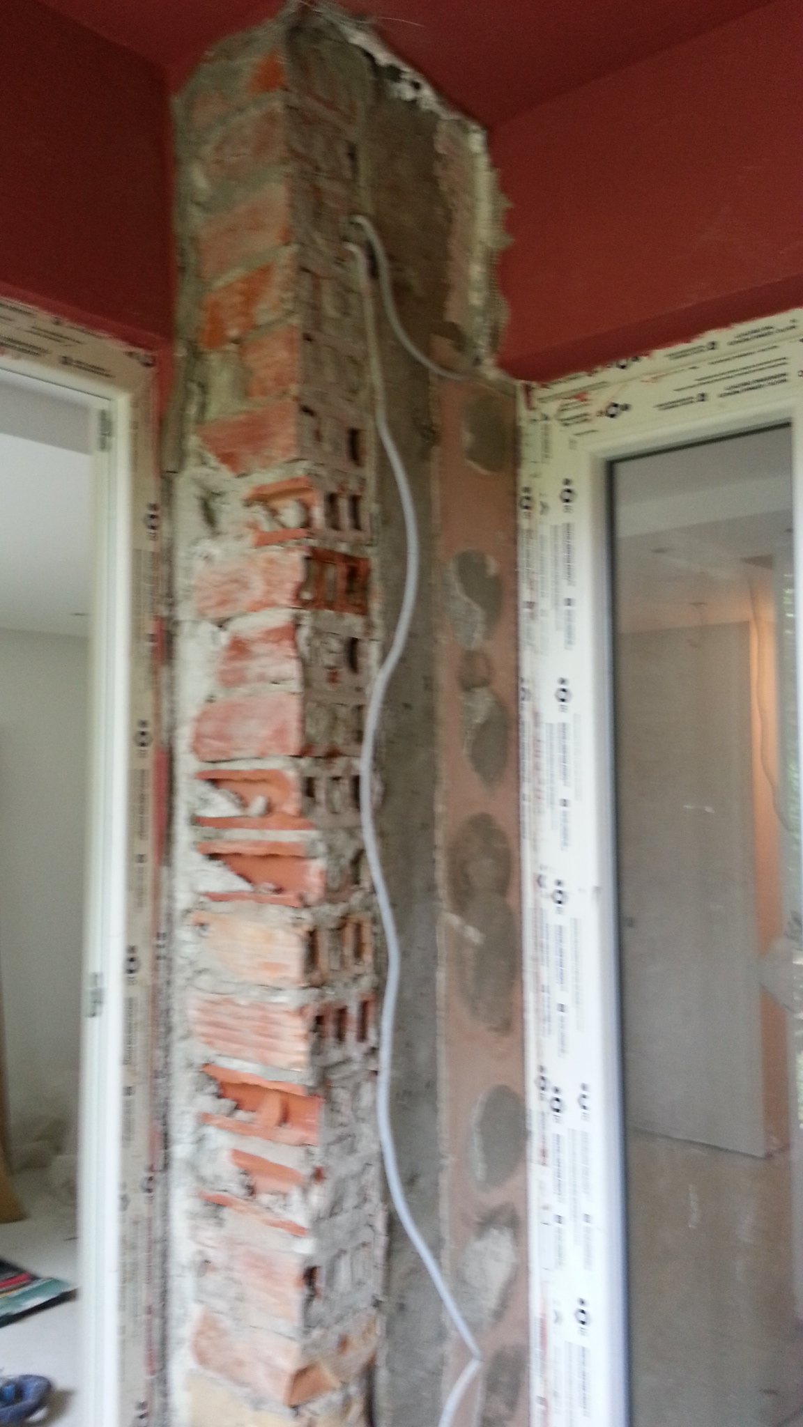

Sun, 21/06/2015 - 17:38
Jedno pitanje, majstori su mi
#862
dcNiko
dcNiko's picture
Registrovan dana: 13/01/2013
Jedno pitanje, majstori su mi na tek omalterisanoj terasi ostavili krivi stub i nisam mogao da se smirim dok ga nisam srušio tj.ispravio. Sada bi trebalo omalterisati to u istoj boji ali verovatno će se videti razlika. Da li može da s malteriše cela terasa ponovo, tj. malter preko maltera, ili da je prefarbam nakon maltera celu ponovo. Evo slike.
