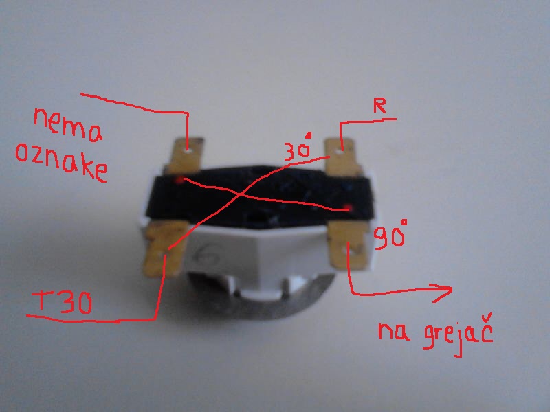

Pozdrav svim majstorima. Na veš mašini Končar M 400 otišao lager i semering i od posledica toga pregoreo termostat, slično kao na slici 1( nisam imao čime da slikam a ova slika skinuta sa neta).
Majstor je to zamenio naplatio i otišao. Mašina posle toga ne može da greje vodu. Ponovo se zove majstor, koji je obećao da će doći. Majstor se više ne javlja na tel i izgleda ne želi više da dođe.
Situacija je sledeća: Ubačen je stari i neorginalan termostat. Kupujemo novi koji izgleda kao na slici 2. Sada je problem kako spojiti žice. Sada je spojeno kao na slici 3. Međutim opet izgleda kao da ne radi kako treba. Ako neko zna kako treba spojiti žice na termostatu. Unapred hvala!

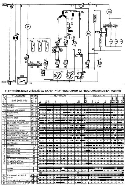

Programator EMP 303.old
#760
lifedreamer
lifedreamer's picture
Registrovan dana: 17/01/2010
Pozdrav
Treba mi šema (i dijagram po mogućstvu) programatora gorenje EMP 303.old, još kad bi neko imao jedan za prodati bilo bi sjano.

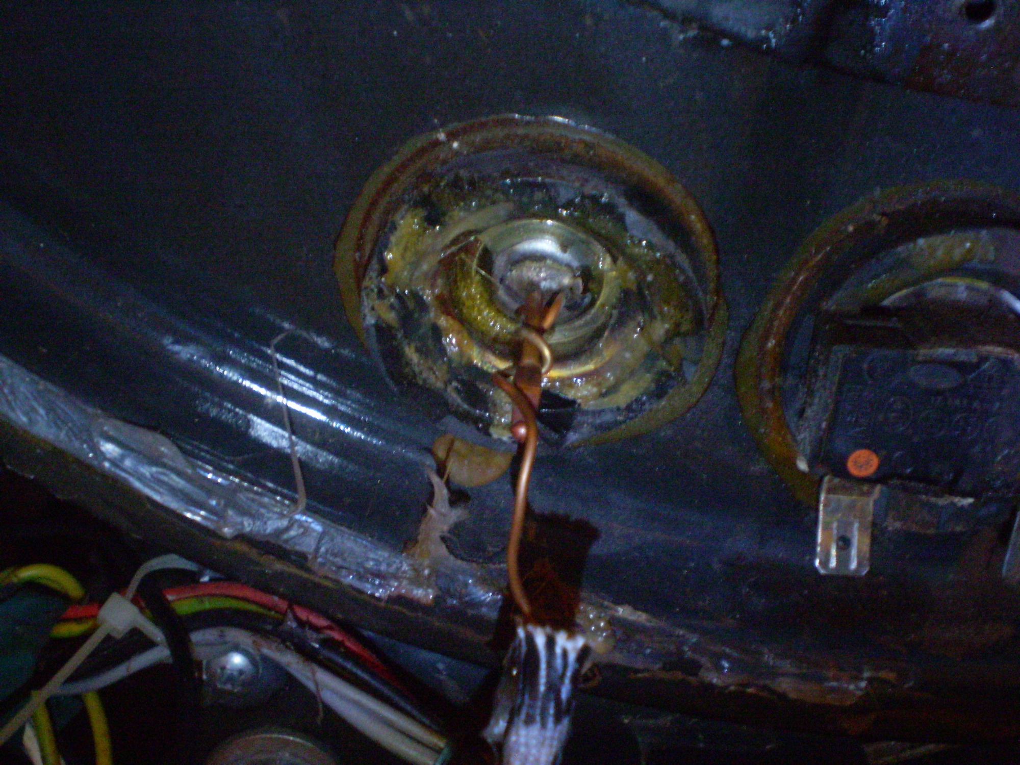

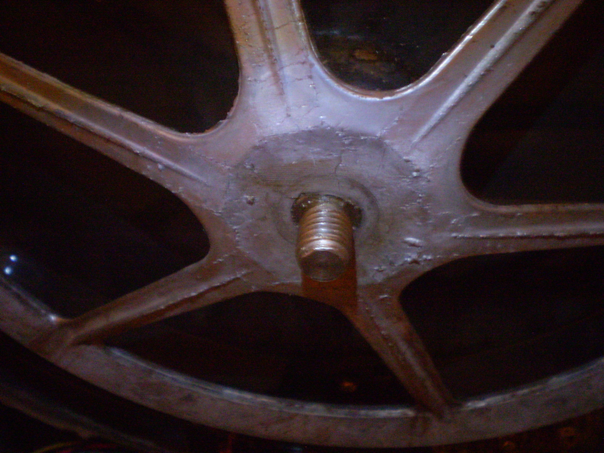

trebalo bi da zamenim
#761
kapa
kapa's picture
Registrovan dana: 02/06/2013

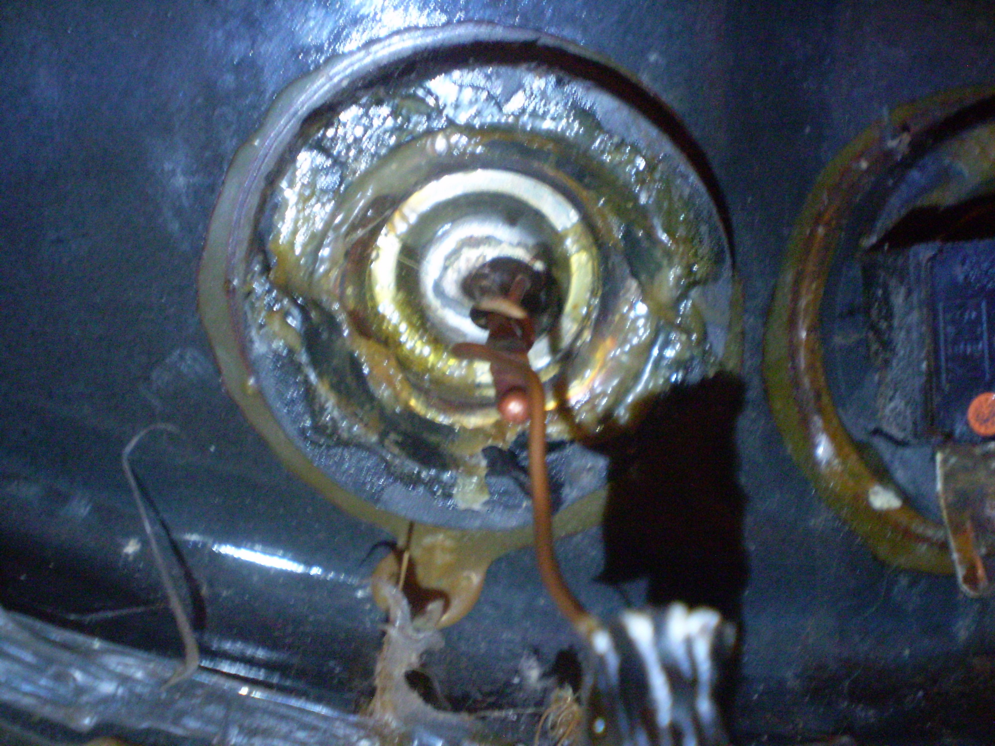

trebalo bi da zamenim lezajeve i poceo sam da skida poklopac na ves masini, i ne mogu da skinem samo jos jedan deo(fotografija 1 i 2)..na grejacu ima buksnu a ovde navareno i zalepljeno..da li neko moze da mi kaze kako se ovo skida?
i kako se skida ovaj deo na kome ide kais?jer sam odvio sraf ali ovak krug ne izlazi, fotograf 3
Sun, 16/03/2014 - 01:10
Ako pokidaš tu žicu(koja
#762
ognjeni_zmaj
ognjeni_zmaj's picture
Registrovan dana: 13/09/2009
Ako pokidaš tu žicu(koja ustvari nije žica nego cev-kapilarni termostat)napravićeš više troška nego da si zvao majstora...
Ve-ka majstor, popravlja sve osim karaktera-nema delova(Ve-ka nije kvalifikacija nego skraćeno ime)

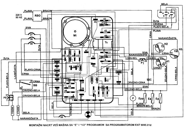

lifedreamer wrote:
Pozdrav
Trebalo bi da je ovo(a na tavanu možda ima i ceo pg)

kapilarni termostat
#765
ognjeni_zmaj
kapa wrote:
sta mi je ciniti?
Taj kapilar je hartletovan na jedan limeni šešir koji treba da se izvadi iz gume,remenica se na blago cimanje tamo-amo relativno lako svlači sa osovine...
https://www.facebook.com/cepacizadrva1/

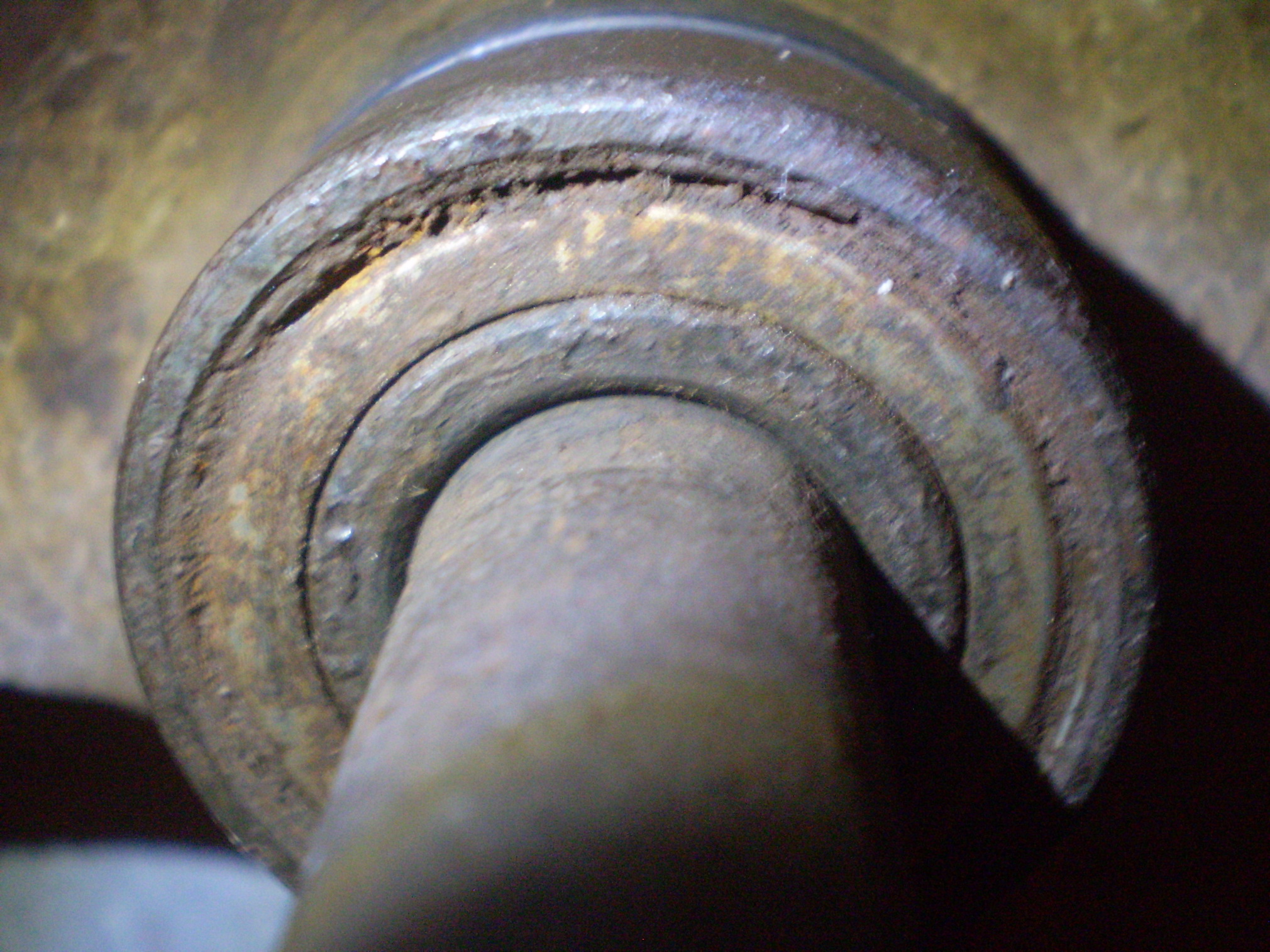

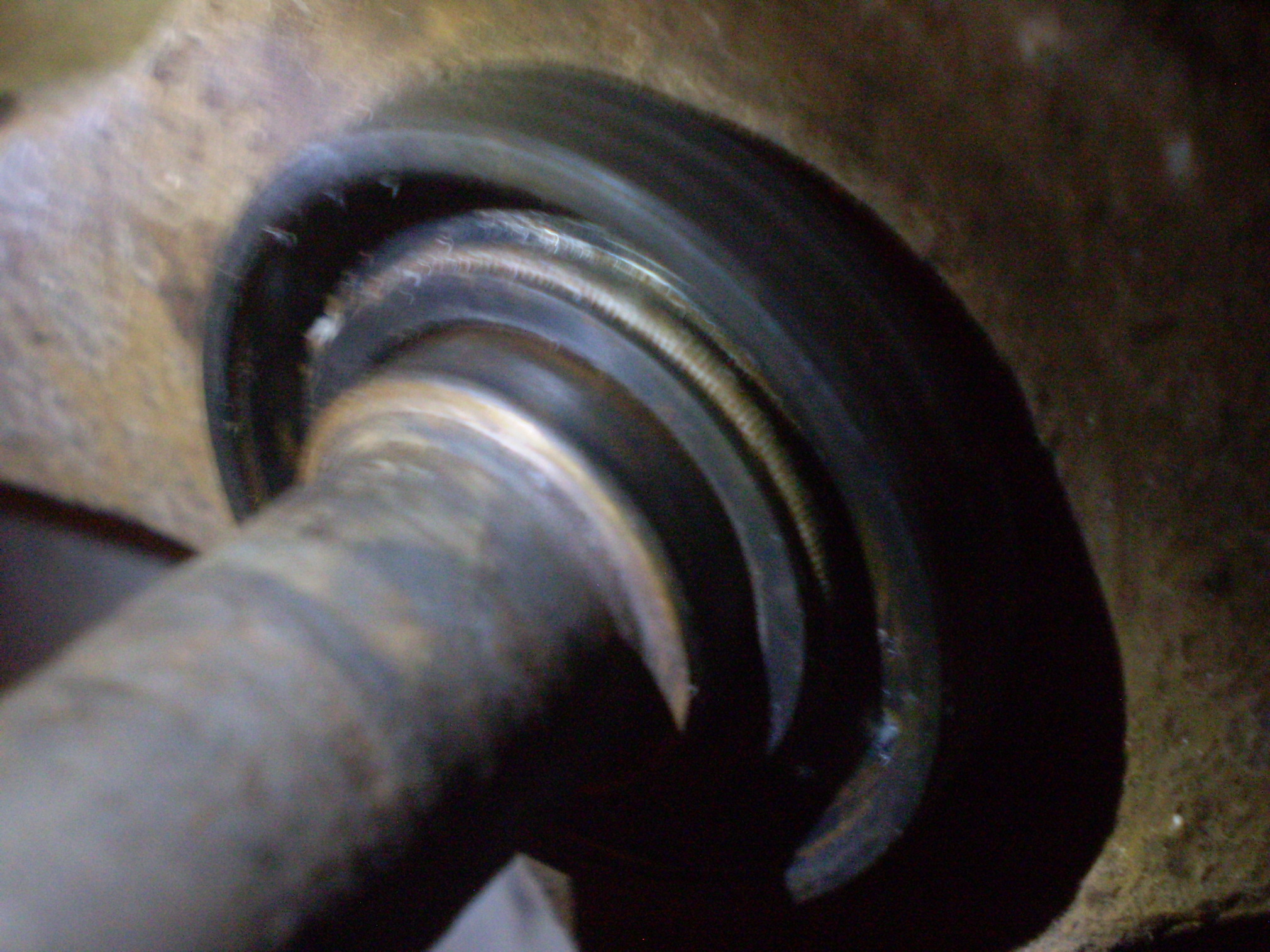

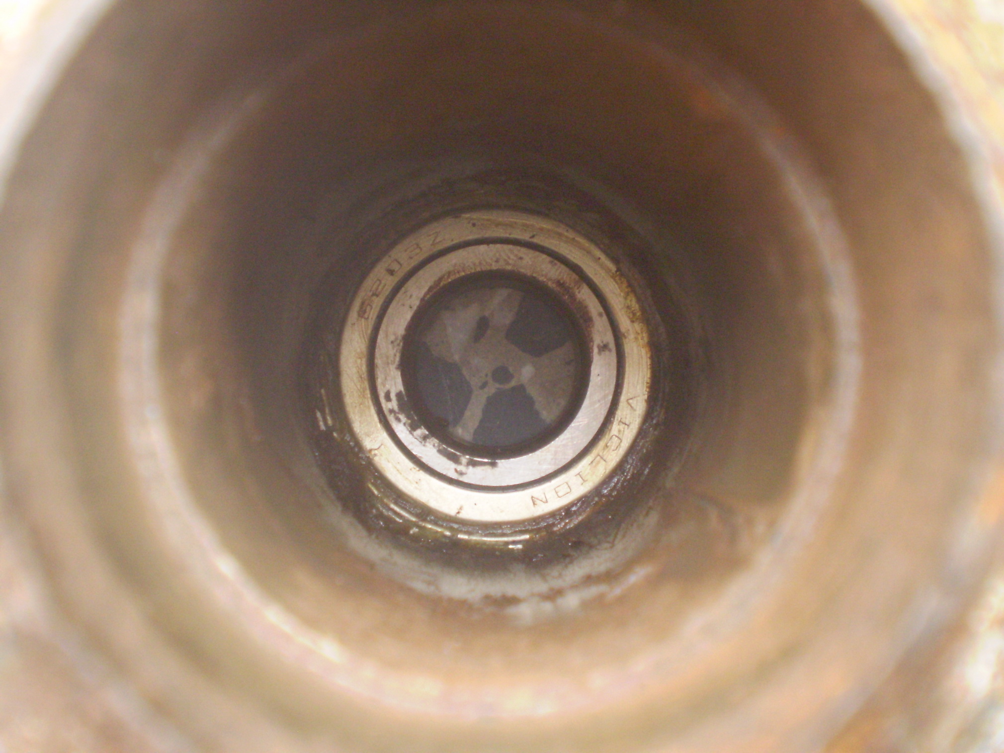

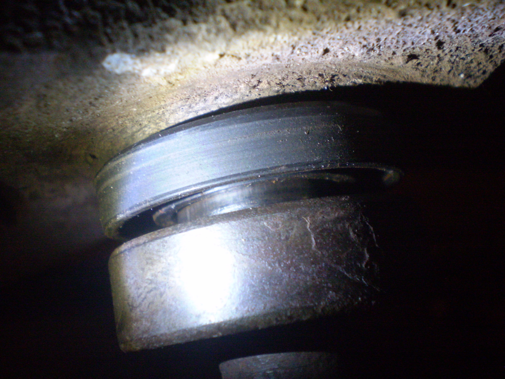

ognjeni_zmaj wrote:
kapa wrote:
sta mi je ciniti?
uspeo sam:)mora sam malo da skinem lepka i silikona koji mi je otezavao posao..ali cim sam skinuo lepak i malo gumu pomeri sa srafcigerom sa strane i vidim da je guma prekrivala lim koji je unutra i sa srafcigerom zagrnem malo gumu i uvucem ga malo unutra i poceo polako da izlazi:)i malo sa jedne malo sa druge i izadje:)
Hvala ti..

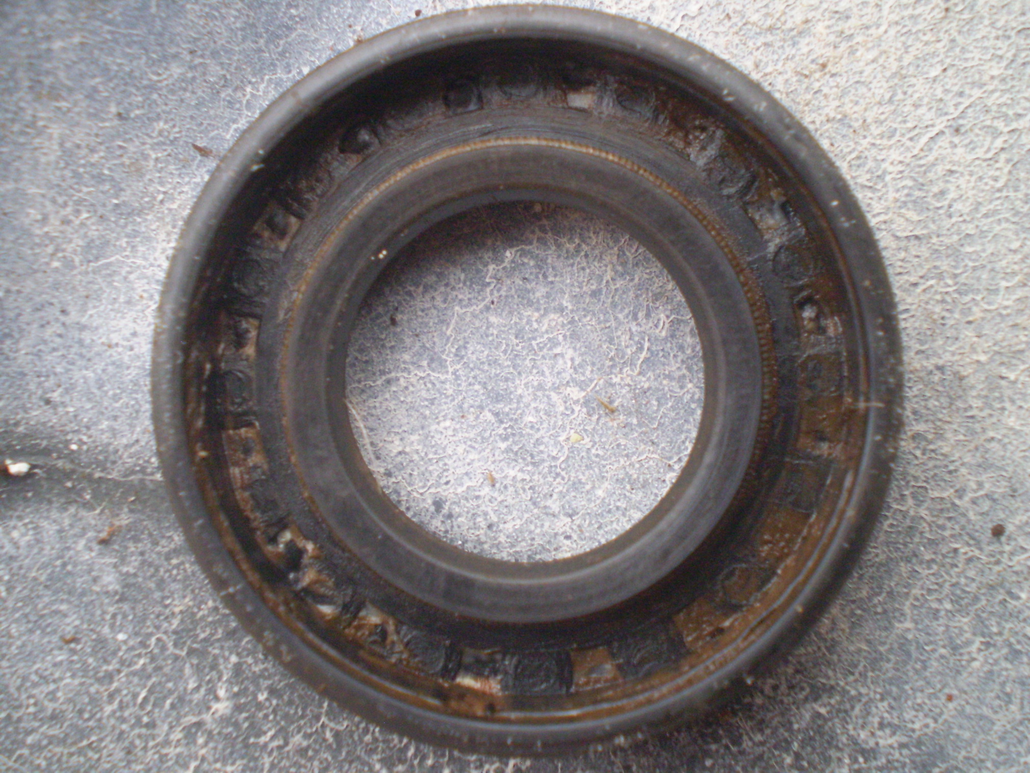

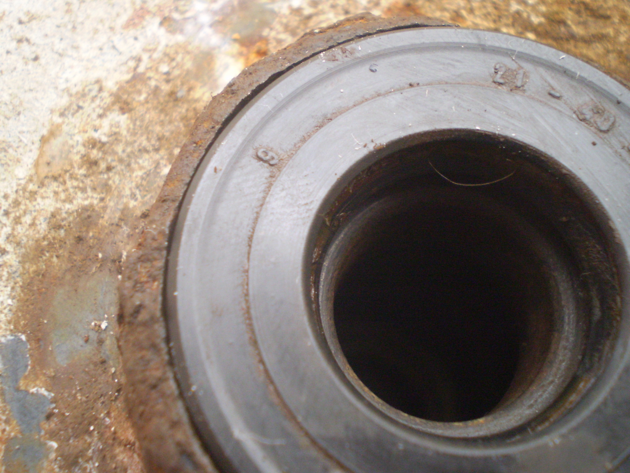

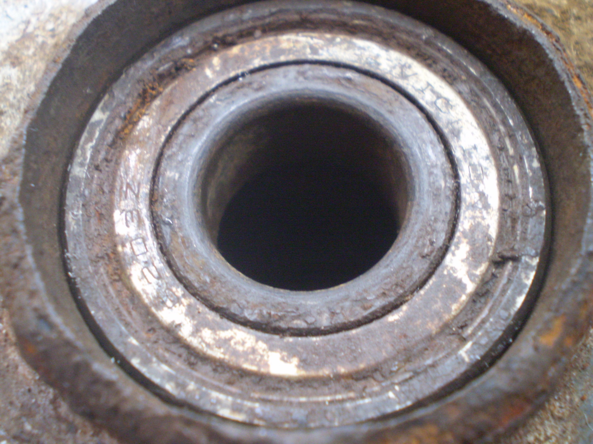

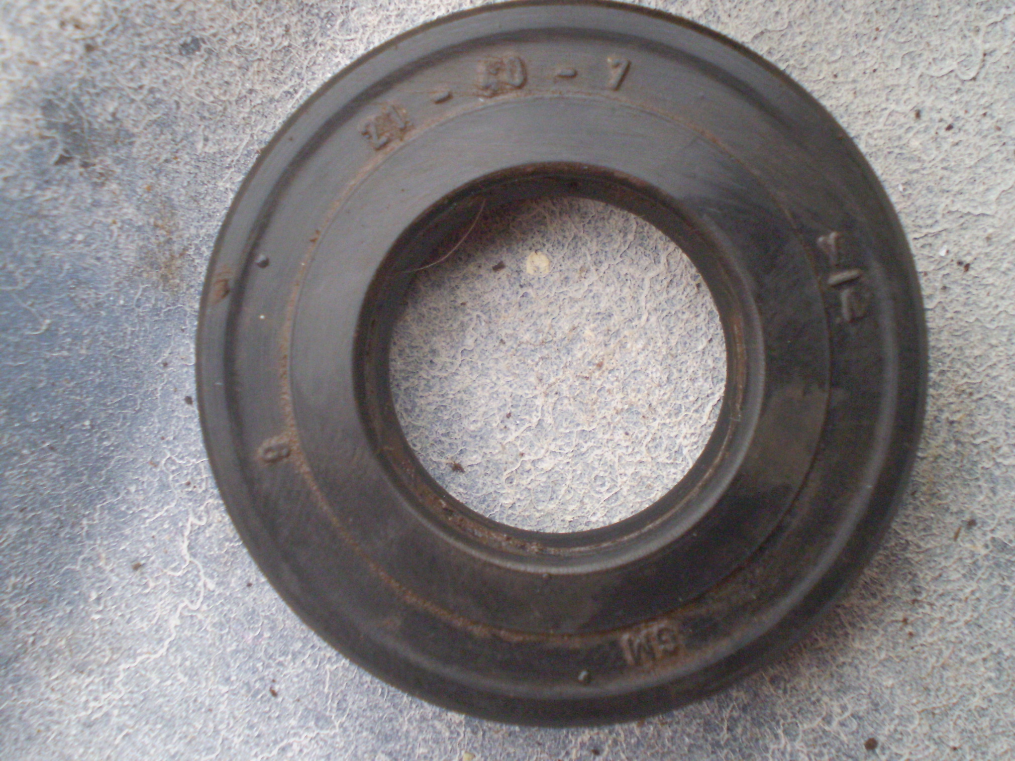

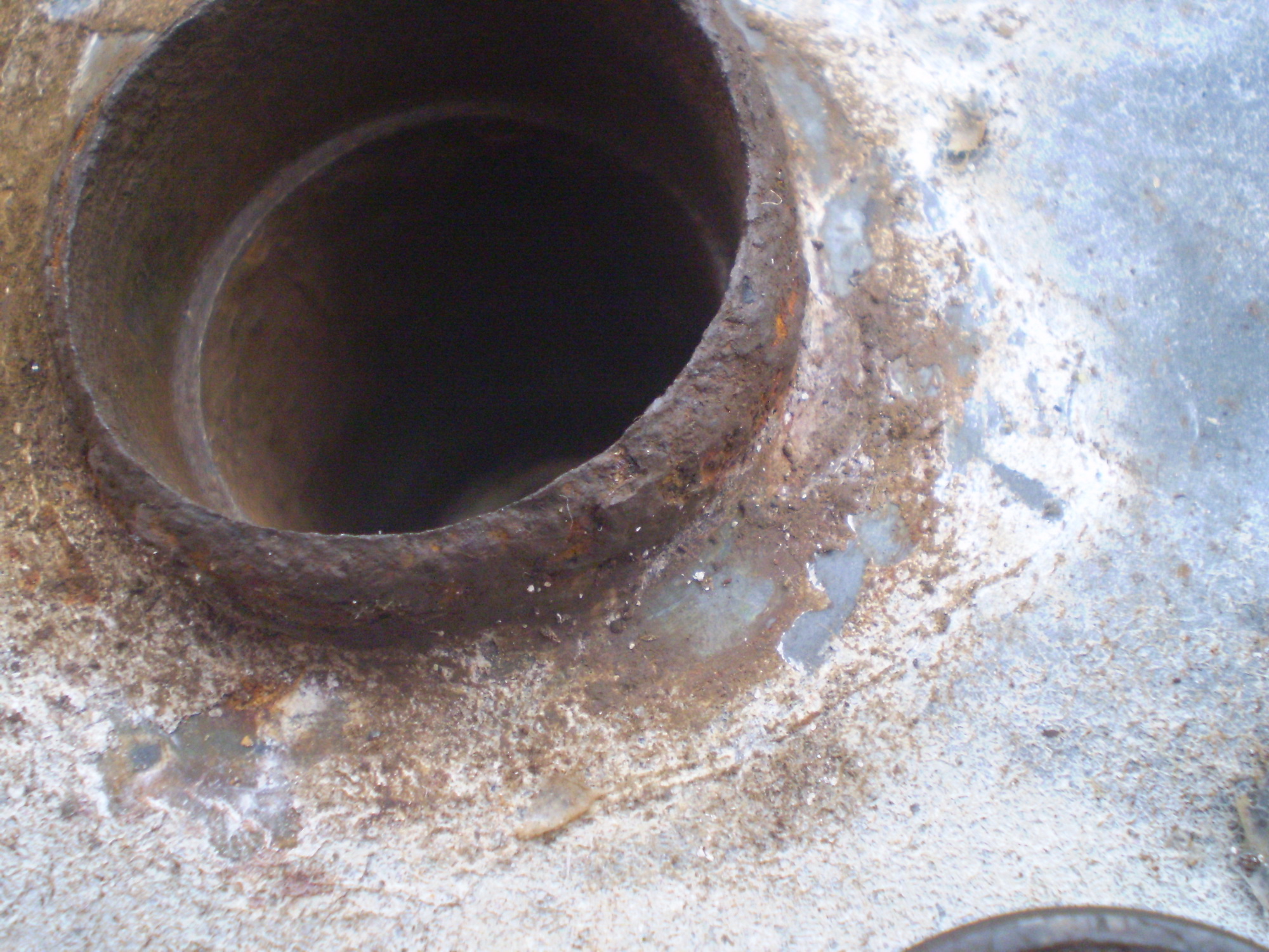

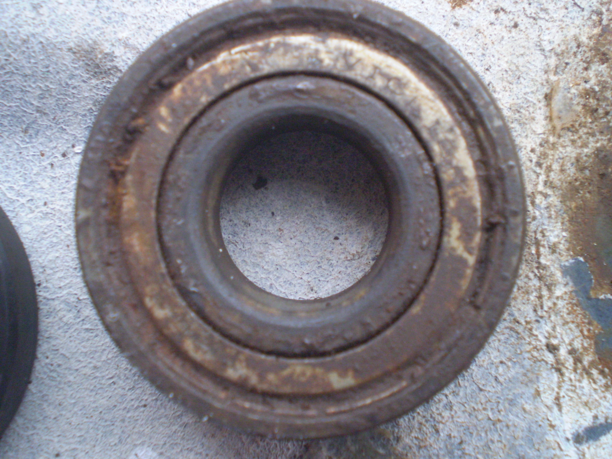

e sad saljem slike da li moze da se radi i da se stavlja novi lager sobzirom kako izgleda, ovaj deo gde ulazi lezaj izgleda kao da je los (to su mi prve dve slike) da li moze da se radi, jer su vrhovi okrunjeni?i da li ce semering da zatvori lager i zastiti?
A i kad sam otvorio i izvadio bubanj iz ovog lima(poklopca kazana) lezaj nisam ni izbijao iz lezista nego je sam ispao, da li je to normalno? i semering je bio zaliven silikonom i lezaj ima luft bar 1 do 2mm i em on klapara u sredini gde ulazi osovina bubnja em klapara u leziste koje ulazi u kazan i cini mi se da je majstor koji mi radio masinu pre godinu dana stavio manji lezaj od rupe u koju treba da udje..i semering je obliven silikonom da drzi..valjda ne moze da se smanji lager:)ili da se rasiri rupa u koju ulazi lager?i semering da se smanji?
slika 8 i 9 ,a da li mozda ima lezaj koji je uzih dimenzija kako bi vise usao unutra a siri da bi mogao da se napne o zidove kazana? i ovaj deo sto se stavlja na lager (semering-ako sam pogodio da se tako zove) da li je on od gume,jer ovaj sto ja imam je od tvrdje gume (slika 4)?i da li on moze da bude siri kako bi usao u otvor a da bude manji kako bi vise usao unutra u leziste i zastitio lezaj?
A lezaj koji je na spoljnoj strani kazana ok ne klapara i dobro stoji mislim da on ne treba da se menja. da li moze samo lezaj koji je unutra da se kupi ili se kupuju u paru?
marka lagera je viclion 6203z je ovaj sto je ispao a ovaj a i onaj sto unutra je isto viclion 6203z. tj oba imaju iste oznake.

Sun, 16/03/2014 - 18:34
Nisi slikao osovinu,da li i
#768
ognjeni_zmaj
Nisi slikao osovinu,da li i na njoj ležaj ima lufta?

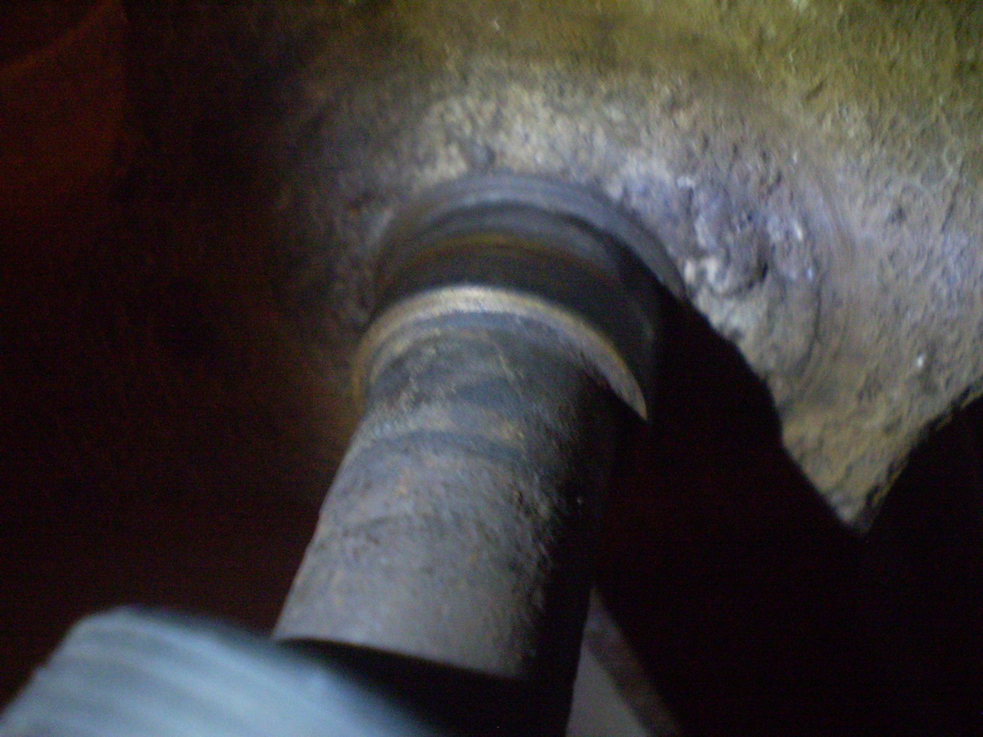

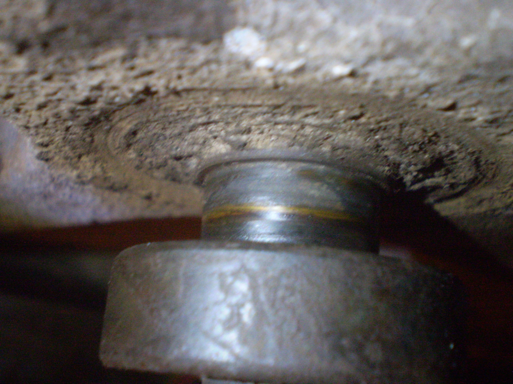

Sun, 16/03/2014 - 19:30

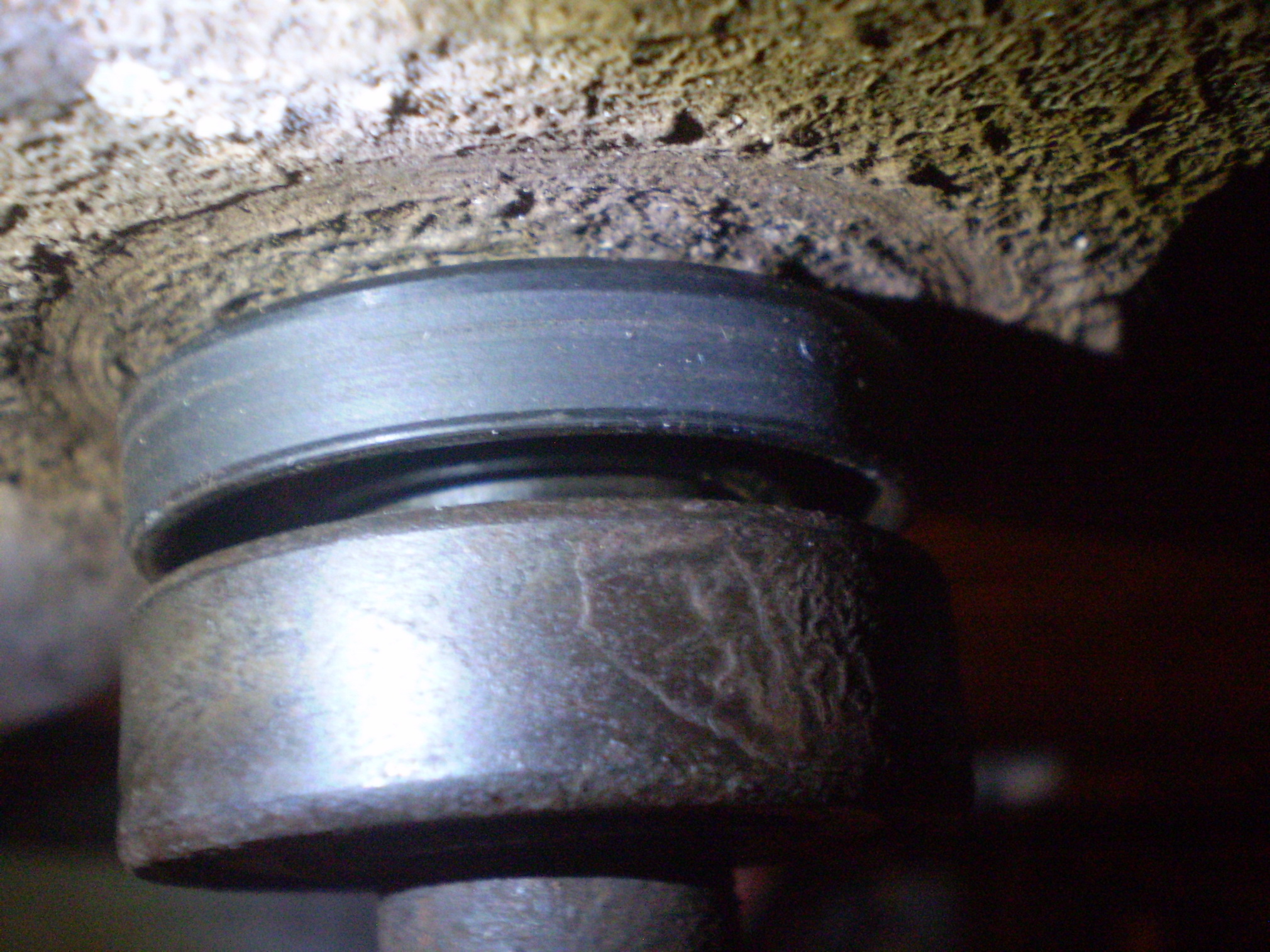

osovina
#769
kapa
kapa's picture
Hvala na ukazu..
posto ja nemam iskustva..osovina kod bubnja ima siri deo i na njega ulazi semering, a i kad semering i lager gurnem do kraja oni su razdvojeni,jer semering ide do kraja,a lezaj ide do onog dela sto je siri..semering kad gurnem do kraja on nema luft ali i ne nabija se tesko na osovinu..a lezaj on kao da malo klima, ne znam da li je to ok?
Sun, 16/03/2014 - 20:34
Koliko se vidi sa slika,ovo
#770
ognjeni_zmaj
Koliko se vidi sa slika,ovo je malo žešća havarija,mašina je dugo radila sa ležajevima u koje je prodrla voda,ako zamenite ležajeve i semering to će biti kratkog veka sve i da stavite najkvalitetnije ležajeve.Razlog je to što prednji ležaj ima lufta i na osovini i u kućištu i sam semering u takvom režimu rada ne može dugo da zadrži vodu a kada voda prodre u ležaj zna se šta sledi...
Rešenje bi bilo da neki spretan majstor strugar vrati gojenjem te ležajne mere u tolerenciju ali ti majstori su jako ugrožena vrsta na ovim prostorima-praktično u izumiranju...
Sun, 16/03/2014 - 21:07
bacanje
#771
kapa
kapa's picture
Hvala..
koliko sam ukapirao,da se leziste u bubnju istrugalo i napravilo vecu rupu od fabricke?i da se osovina istrugala i ne pase ni jedna mera?
i to znaci da od ovog nema nista?
da li postoji opcija da se kupi samo poklopac tj poklopac bubnja?ili ceo bubanj i koliko bi to kostalo?mada verujem da je to tesko nac..

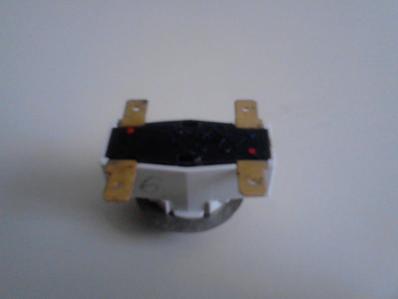

Gorenje, programator PG 701- 02 Sa programom E i polovinom vode.
Nigde ne mogu da nadjem tu semu, najvise lici sema 701-01
Sve radi odlicno, dok ne dodje do programa za omeksavanje. ( Cool I iskuvavanje belog vesa i pranje sarenog na 40 stepeni.
Zavrsi se program 7 (ispiranje), uzme zadnju vodu na tom programu i uzme sredstvo za omeksavanje. Zatim programator prebaci tacno na program 8 i tada stane motoric programatora. Dalje se nista ne desava.
Kad prespojim termostat od 40 stepeni(koji je otvoren) programator ponovo krene. Ne znam dali on treba da bude normalno otvoren ili normalno zatvoren?
Ako je on normalno otvoren( na hladnoj vodi), sto mi je malo nelogicno, jer motoric PG dobija napajanje preko njega, u cemu je onda problem? Zasto motoric programatora staje?
Najvise me interesuje dali je termostat od 40 stepeni normalno otvoren ili zatvoren, da znam dali da ga mnejam ili da trazimo kvar dalje.
