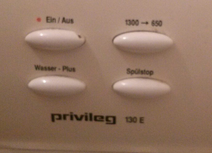

Tue, 04/11/2014 - 12:55
Ovo je ta neposlusna masina.
#865
Lenny
Lenny's picture
Registrovan dana: 03/11/2014
Ovo je ta neposlusna masina. Hvala Vam na buducoj pomoci
Sat, 22/11/2014 - 23:43
procesorski upravljana mašina
#866
dragan3203
dragan3203's picture
Registrovan dana: 04/04/2013
Nažalost nemam savet, Potražite možda ima na internetu uputstvo sa opisom manjih grešaka. Proizvođač je iz Nemačke, za AEG znam da ima, naročito na jeziku proizvođača.
( možda ste sreće da je neki banalan kvar tipa #nisu dobro zatvorena vrata ili zapušena pumpa# ).
Srećno!
Wed, 05/11/2014 - 10:40
najverovatnije je kvar u
#867
sasa23
sasa23's picture
Registrovan dana: 09/01/2014
najverovatnije je kvar u programatoru,odnosno u elektronici na tvoju zalost ako je to u kvaru nije bas jeftina popravka
