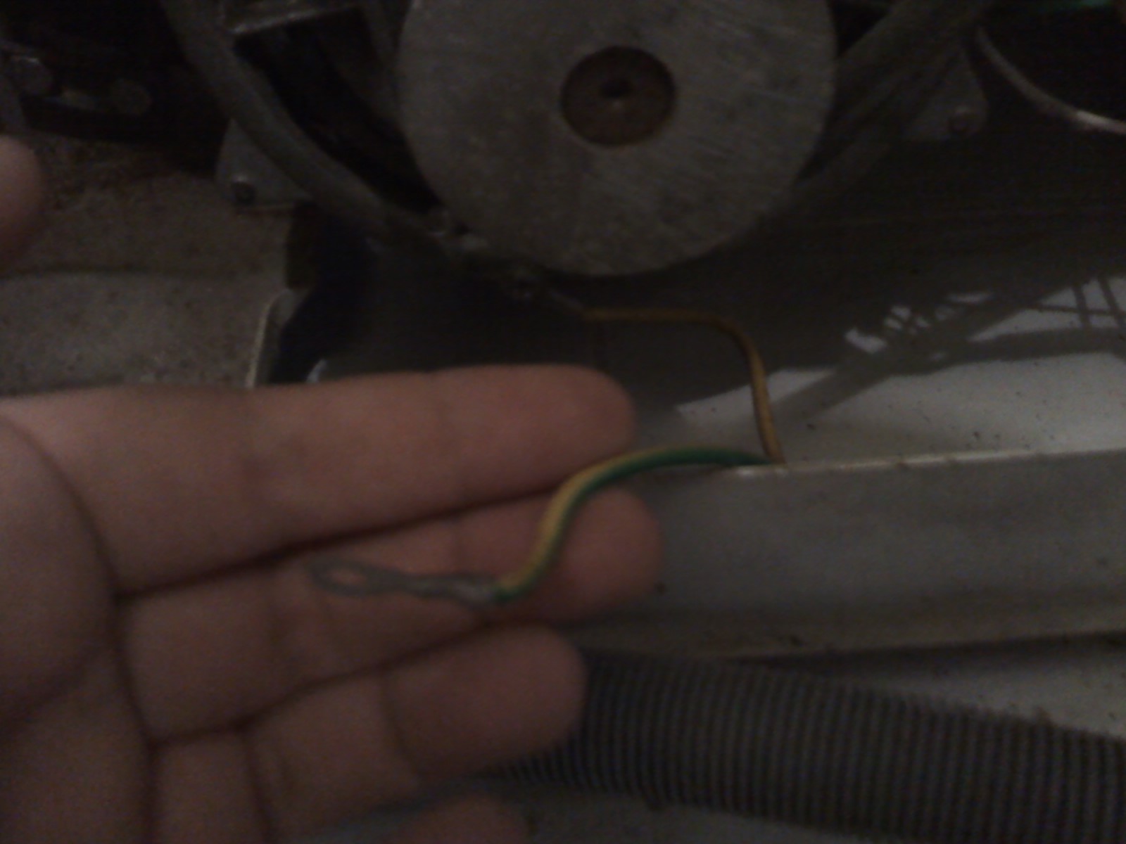

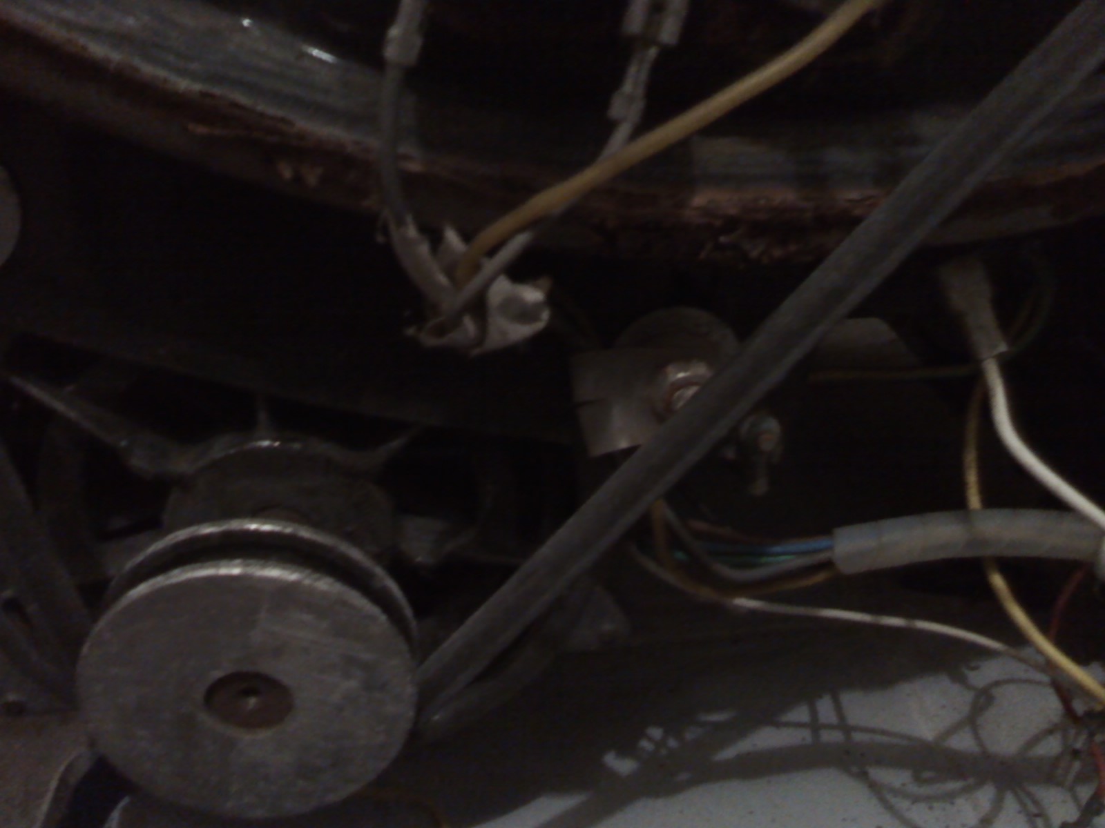

Znaci problem sa ovim starim popularnim Obodom LUX WM 616.
Masina ne izbacuje vodu,prilikom otvaranja primetio sam otkacenu zicu i ne znam da li je ona problem i gde ide.
Koji kljuc se koristi za rasturanje pumpe za izbacivanje vode?

Znači,ova žutozelena žica je uzemljenje,povezuje kućište motora sa sabirnicom uzemljenja na bubnju.Ona ne pravi nikakav problem definitivno.Koji ključ?Ima različitih proizvođača pumpi,daj sliku pumpe,neke se otvaraju šrafcigerom,neke "T"-ključem...

Kljuc 6,resava stvar,nasao sam malo konca,za pola sata je pustam u rad i javljam rezultat.

Operacija uspela,izbacuje vodu.
