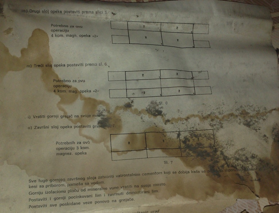

Pomoc oko sklapanja TA PECI CER CACAK 4.5 KW
#304
ebojans
ebojans's picture
Registrovan dana: 19/12/2010
Postovani potrebna mi je sema sklapanja cigala za TA PEC CER CACAK OD 4.5 KW.
Grejaci su pod dijagonalom.
Zbog vise selidbi morali smo izvaditi cigle zbog tezine.
Sada bih hteo vratiti ali neznam kako.
Grejaci su ispravni - ventilator - i termostat takodje normalno puni ali gde naci semu slaganja cigala.
Pa vas molim da mi pomognete.
Unapred hvala na pomoci.

Re: Pomoc oko sklapanja TA PECI CER CACAK 4.5 KW
#309
pera971
pera971's picture
Registrovan dana: 21/12/2010
U prilogu ti šaljem šemu slaganja za CER 3,5 KWh. razlika je samo u jednom redu cigala više i, čini mi se, dodatne dve cigle koje su malo kraće od običnih. Nadam se da ćeš uspeti da iskombinuješ. Pozdrav.
#312
boca-ica
boca-ica's picture
Registrovan dana: 22/06/2010
Morao sam i ja više puta kao SSM, U rasporedu je važno da cigle sa rupom budu tamo gde mogu da ulaze žice za grejače, male ciglice služe da na njih nalegnu grejači a ostale su velike i idu u zatvaranje tog prostora, pod , stranice i plafon, (prati gravitaciju) i zapamti nema viška, a ona ,,fata,, je van tog grejnog prostora , okolo cigala do lima , vodi računa da prašina od te fate neostane u peci (usisaj) jer kalolifer ( ventilator ) kad počne da izduvava nece biti zgodno da tu ,, staklenu prašinu,, udišeš , e da raspored žica obično je nacrtan ili zalepljen u blizini termostata sa bi-metalom onaj okrugli sa percima u koje ulaze i izlaze žice pre grejača . Pazi ovo je od SSMa a bolje se konsultuj sa pravim elektiričarom

Sun, 26/12/2010 - 16:38
#317
major-nikola
major-nikola's picture
Registrovan dana: 25/12/2010
postoji samo jedan ispravan nacin za slaganje cigala, ukoliko ti ostane visak znaci da si negde pogresio, jedini nacin ukoliko nemas semu je da obratis paznju na tragove koje su cigle ostavile na staklenoj vuni, malo ce potrajati ali ces sigurno uspeti

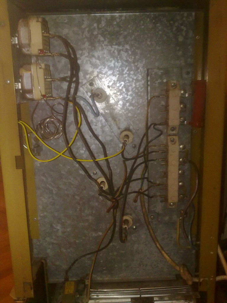

Sat, 08/01/2011 - 02:36
Re: TERMO AKUMALACIONE PEĆI
#328
peca
peca's picture
Registrovan dana: 17/01/2008
Imam i jedno pitanje, po ponovnom uključenju TA peći posle njenog rasturanja i zamene izolacije (umesto staklene stavio sam kamenu vunu) i postavljanja al folije između izolacije i cigli kao i preređivanja cigli iz peći je počeo da izlazi veoma neprijatan i oštar miris koji štipa za noos i oči, prosto kao da je pećka puna suzavca. Prvo sam pomislio da su grejači pa sam ih izvadio i oprao ribaćom četkom (mada grejači nisu novi pa sam računao da su već obgoreli) ali peć idalje nesnosno smrdi dok radi, po uključivanju ventilatora na par min nemoguće je sedeti u sobi.
Da li je moguće da same cigle toliko smrde dok se zagrevaju mada i one su stare pa me čudi da do sad nisu obgorele a radi se o onim magnezijumskim četvrtastim ciglama iz CERovih TA peći koje su poput običnih građevinskih cigli po obliku. Da li smrdi izolacija, al folija (za koju mi je prodavac reko da je termo otporna i da može u TA peć) ili cigle pošto sam im promenio raspored jer ih je prethodni ''majstor'' pogrešno poređao pa na vrhu nije bilo cigli već vuna direkt na grejač!
Dakle šta mi savetujete da dalje pokušam ili da pećka leti kroz prozor.

Smrdi vuna i to je potpuno normalno da smrdi prvih par dana
Samo neka radi pec i postepeno ce smrad da nestane
