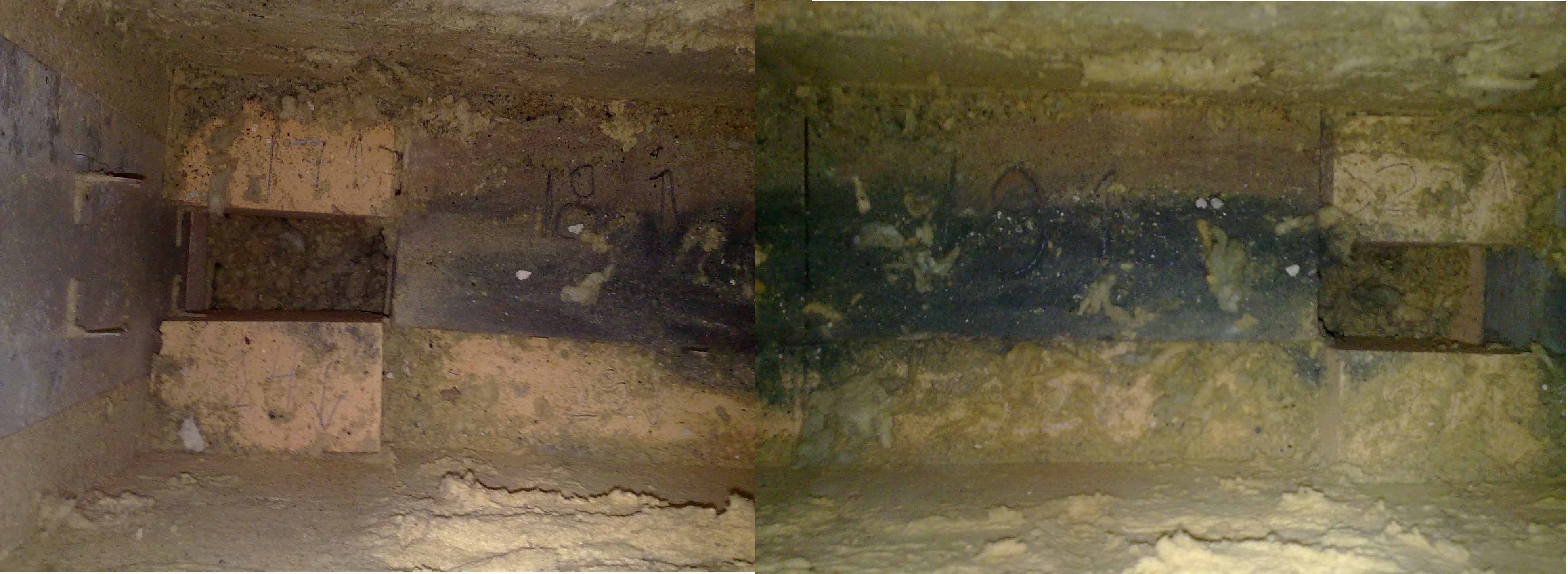

Hvala na odgovoru, prosto mi je neverovatno da tolko smrdi, trebao sam prvo da je zapečem na smederevcu da izgubi aromu :hh :nes

Peco,neznam šta da kažem,sumnjiva mi je vuna koju si ubacio i još više alu folija,ne znam šta će ti,možda bi bilo dobro da je otvoriš i provjeriš stanje tj. šta toliko odgorijeva jer nije dobro sudeći po mirisu a ni zdravo za udisanje

Da nije zdravo to defenitivno, jer guši samo tako, skidao sam gornji poklopac i primetio da je ona gornja vuna malo potamnela, al folija je ista. Vuna je inace kamena presovana od 5cm kupljena u termodomu mislim da je bila oko 400 din tabla ne sećam se tačno cene. Al foliju sam ubacio da vunu fizički odvojim od ostatka peći kako je ventilator ne bi izbacivao napolje u sobu pošto je pećka trebala da ide u dečiju sobu, ali kako stanje stoji nema šanse, ubaciću je u kupatilo da odsmrdi par dana ako može da se normalizuje ako ne tražiću drugo rešenje.

ma kontam da ta folija nije stvorila neki kontra efekat mada nema puno logike ali ipak,možda sprečava pravo i brzo odgorjevanje vune,ako imaš komad te vune stavi je ringlu od šporeta pa je zagrij pa vidi jeli ispušta smrad

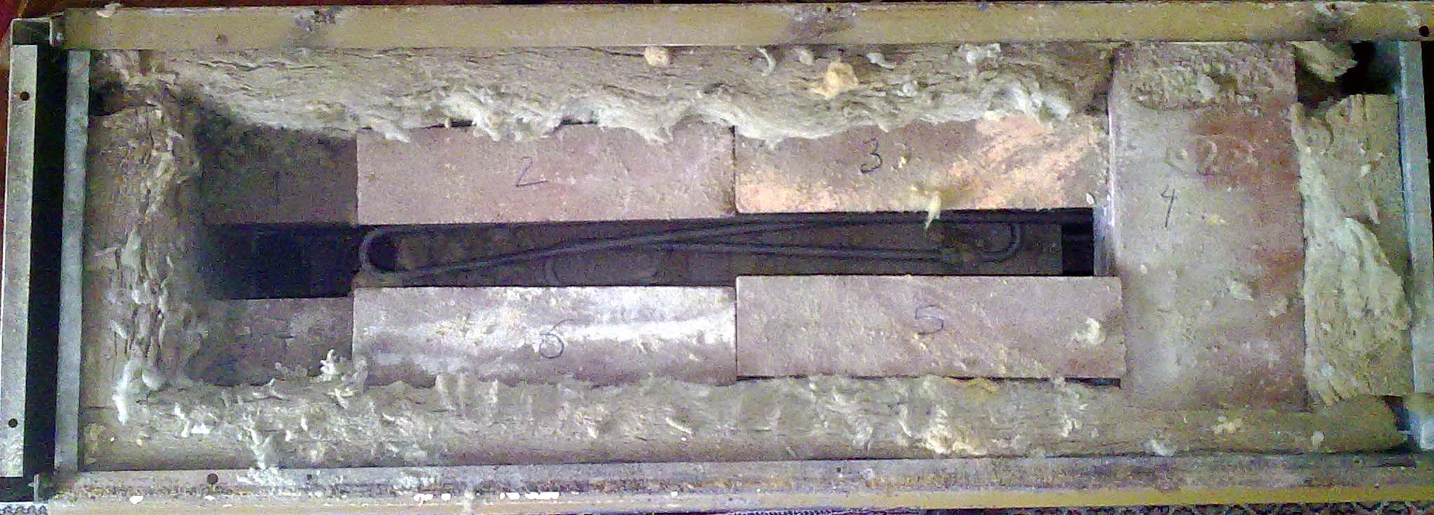

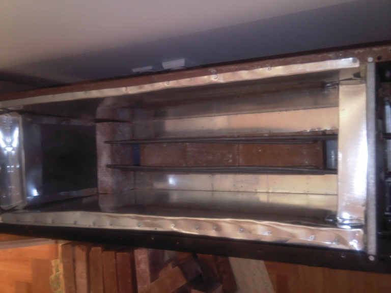

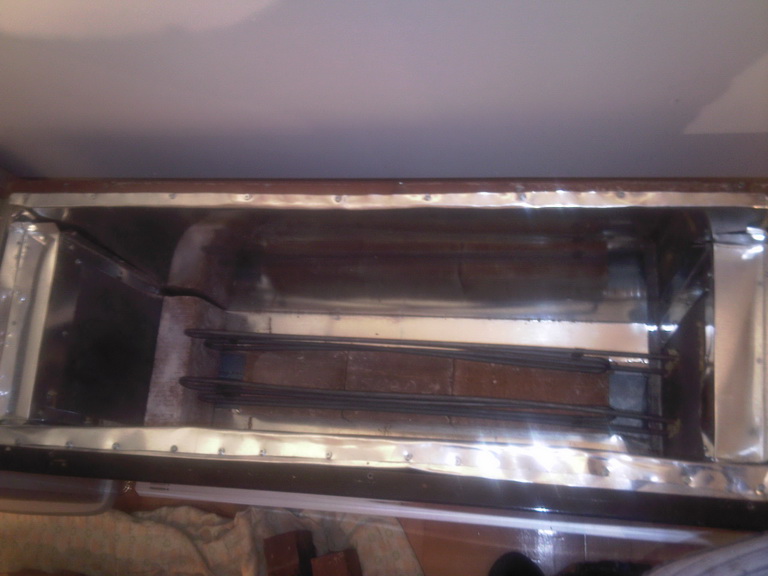

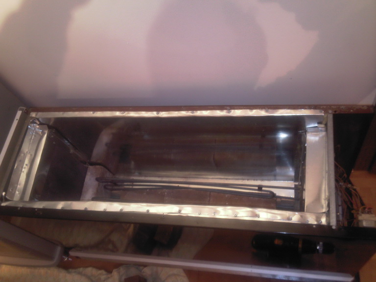

Poštovani potrebna mi je pomoć da složim cigle u TA peć 4.5kw
"CER ČAČAK" ona ima tri grejača jedan iznad drugor.
ako neko ima fotografiju kako je složeno ili skicu zamolio bih ga da je okači . našao sam jednu skicu na forumu ali mi je skroz nejasna.
hvala !!!
help
Sun, 23/01/2011 - 15:43
Re: TA peći - najčešća pitanja
#344
milisav68
milisav68's picture
Registrovan dana: 21/10/2008

ima negdre na forumu slike i šeme, potraži...

Nemogu nigde da pronađem za tu moju peć.

evo neke sličice sa sajta

Peco hvala na slikama, koje si okačio ali se kod mene neslaže ovako.
I ova moja ima tri grejača ali su jedan iznad drugog.
Mon, 24/01/2011 - 11:29
#349
clockwork_orange
clockwork_orange's picture
Registrovan dana: 12/12/2008
Kao sto napisah pre izvesnog vrenena postoje dva tipa TA peci Cer od 4,5 KW
Niza i duza jedan grejac postavljen dole a gore dva paralena grejaca
To je pec prikazana na slikama ona obicno ima mermerni poklopac
Visa i kraca ona ima tri grejaca postavljena jedan iznad drugog i ona ima metalni poklopac koja je predpostavljam tvoja pec ona ima i dve manje cigle koliko se secam
Nazalost cigle se ne postavljaju istim redosledom na ove dve peci
I ja sam imao problem pa sam nasao istu pec pa sam iskopirao redosled slaganja
Na zalost sada ne mogu da ti pomognem posto su mi peci u funkciji pa ne mogu da ti rasturim moju i slikam

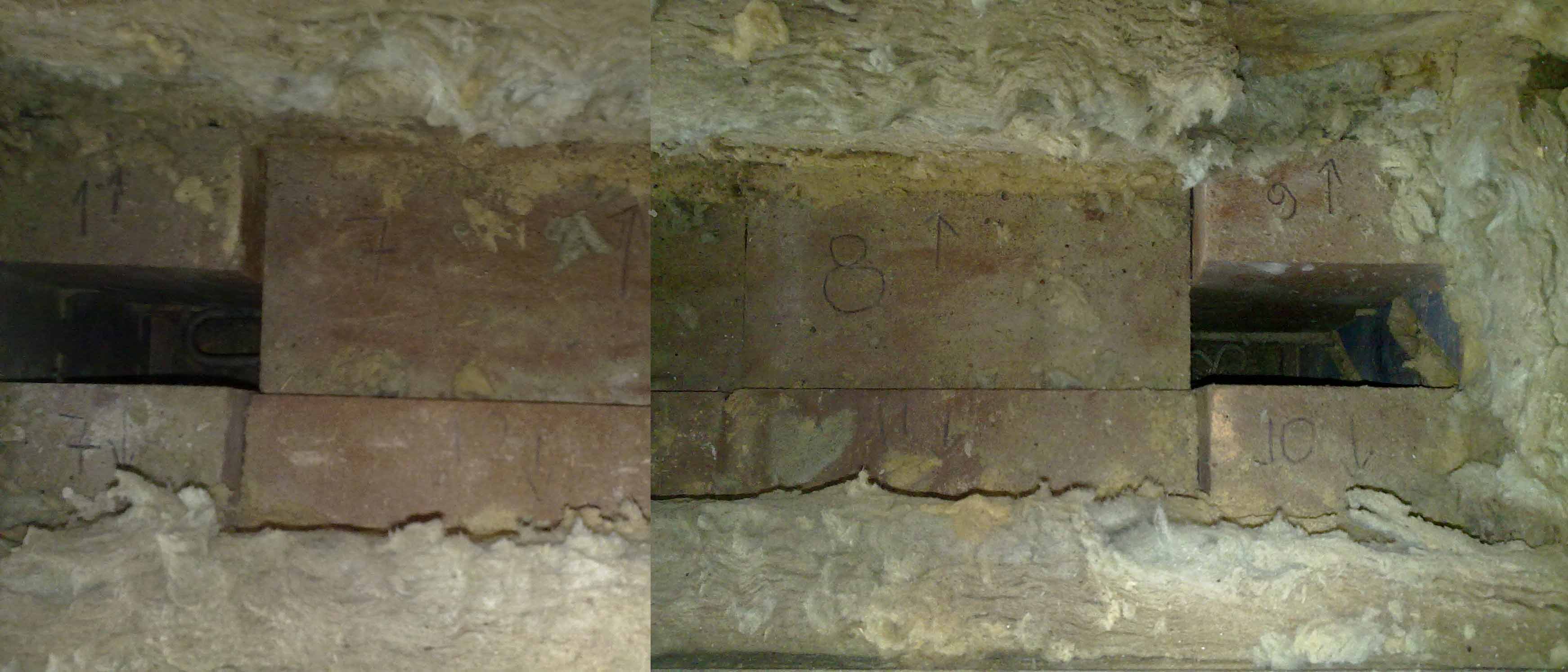

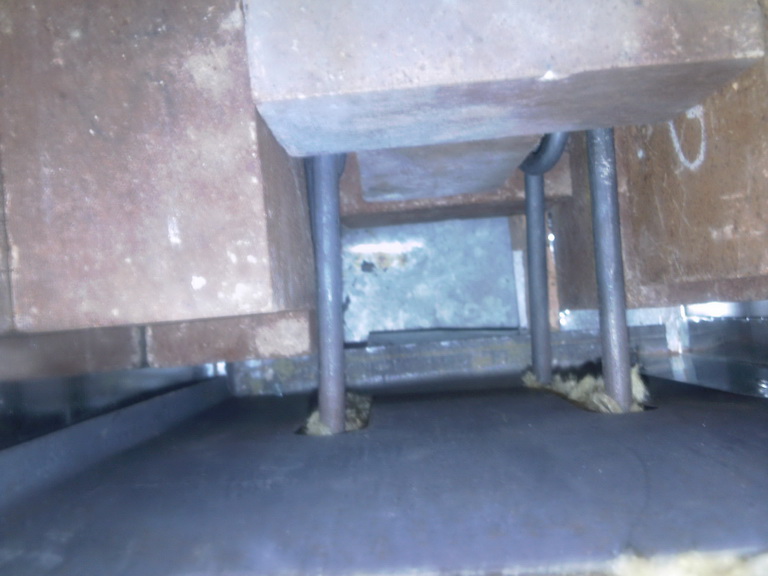

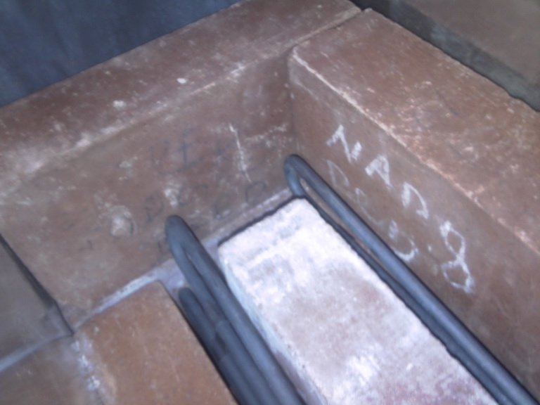

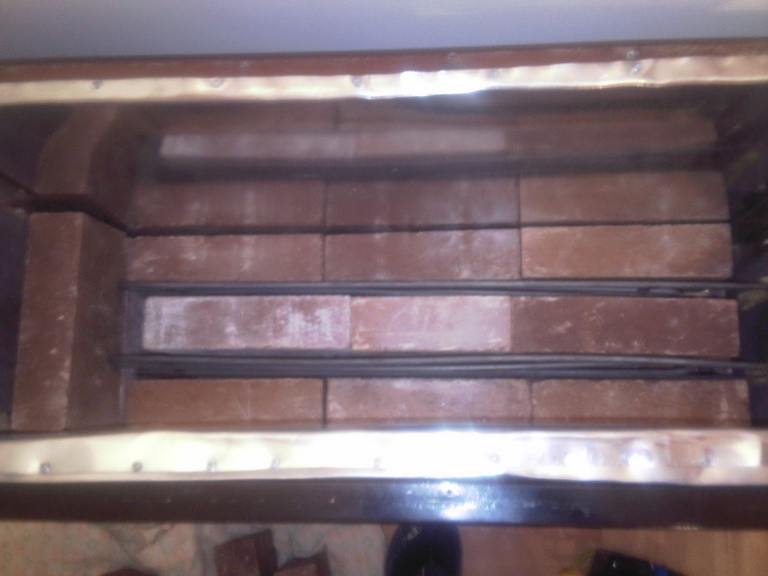

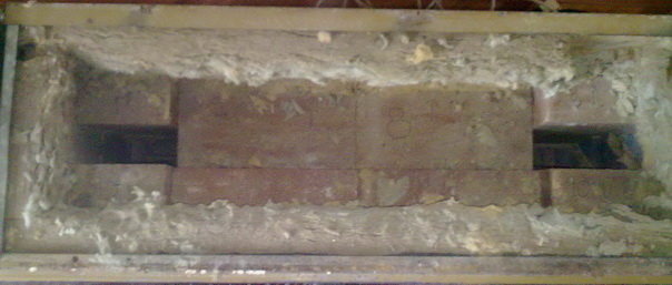

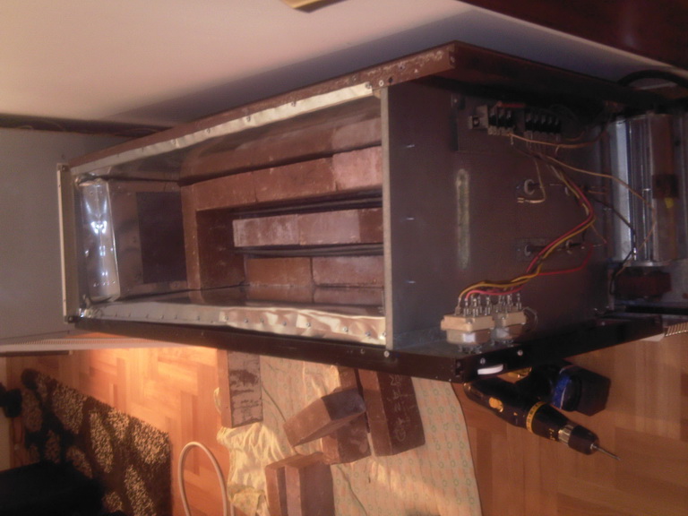

evo još neke, te su za onu sa 2 grejača ali valjda je isto samo još jedan red više, fora kod ređanja je da jedna strana ide na kant a druga položena.
Tue, 25/01/2011 - 19:38
#351
sogorov9
sogorov9's picture
Registrovan dana: 23/02/2009
BINGO
javascript:emoticon('form1', 'comment', ':dacne')
to je ta kombinacija samo se doda još jedan red
a te dve trofrtaljke zapušavaju vertikalne kanale
odozgo
E sad samo još instalaciju da proverim i da
čekam jeftinu tarifu pa da je natankam.
hvala na pomoći

BTW u vezi onog problema sa čudnim mirisom, tj. smradom provalio sam da je od kamene vune, ko što mi je Zlatan predložio uzeo sam komad vune i zagrejao ga i počeo je da smrdi.
