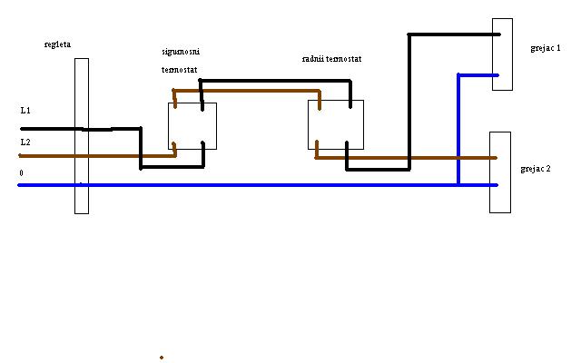

Pozdrav svima!
Ovako....posedujem pec Elind 3.5kw koja ima 2 grejaca od po 1750 w.Kada je kupljena prevezana je na monofazno napajanje i tako je radila.Sada sam u mogucnosti da je prevezem na trofazno napajanje i uradi bih to isto, ali je problem kako sve to povezati?Tacnije viljusku koja ide u zid znam povezati....problem mi je kako u peci povezati termostat,grejace....Ako neko ima semu povezivanja bilo bi sjajno, svaka pomoc bi mi dobrodosla.
Hvala unapred!
Wed, 14/09/2011 - 13:19

Najbolje da pozoves nekog elektricara jer je za to njega pola sata posla. Nema tu nikakve seme samo je fora da otkacis to sto je prespajano i da vezes novi petozilni kabli pazeci da nesto nepovezes pogresno pa da naprimer faza dode na uzemljenje peci.

Prvo u samoj viljusci ne povezujes tri faze vec samo dveposto pec ima dva grejaca i svaki radi na po jednoj fazi tako da je treca faza visak
Proveri da li imas trofazne termostate i radni i sigurnosni

ahaa.....Termostati su
#384
deki80
deki80's picture
Registrovan dana: 14/09/2011
ahaa.....Termostati su trofazni....kao sto sam vec i napisao ona je kupljena sa trofaznim napajanjem ali je silom prilika bila prevezana.

Samo treba da tu gde je bila prespojena faza otkacis i onda na ta mesta prikacis ostale dve faze. Na onu semu sto ti je dao clockwork_orange zaboravi. Nista nije tesko ali je jos lakse pozvatio elektricara jer sa strujom se ne treba igrati.

Bravo dragi Aco
To je pravi savet samo prevezi i teraj dalje i zaboravi bilo cije savete osim tvojih a ukoliko se desi bilo kakav problem ti ne snosis nikakvu odgovornost
Na ovom forumu postoji par ljudi sa velikim znanjem koji daju prave savete i koji imaju moralnu odgovornost za svako slovo koje su napisali
Predpostavljam da ako neko trazi savet na ovom forumu nema para za elektricara kome je kao sto ti kazes to pola sata posla i zeli da to uradi sam i da usput nauci nesto, a sto ne bi ti posto si student i imas slobodnog vremena otisao i prevezao tu TA pec kad je to tako lako i jednostavno i verovatno usput zaradio neku kintu, neces posto bi u tom slucaju snosio odgovornost.
Ja nisam profesionalni elektricar ali igrom slucaja znam pomalo oko TA peci posto ih imam 6 komada u kuci pa sam ponesto naucio i moje skromno misljenje je da sema koju sam postavio je krajnje jednostavna i koju moze da razume i potpuni amater
Mozda bi trebao da procitas svih 13 strana ovog foruma posvecenih TA pecima pa da onda das svoj sud o mojoj semi povezivanaja mada smatram da ce se jos neko od kolega javiti i dati pravi savet
Poenta ovg foruma je da mi koji znamo nesto dobro damo pravi savet i da naucimo nesto od drugih koji znaju vise od nas a da pritom ne dajemo savete koji nekome mogu da pricine materijalnu stetu ili ne daj boze nesto vise
Zato dragi Aco ubuduce dobro razmisli o eventualnim posledicana kada dajes savete na ovom forumu
Puno pozdrava i puno srece sa ispitima

Izdrzao sam zadnje dane grijanja s takvom peci ali sam stalno morao paziti koliko ce se puniti jer zbog te sonde mi nije iskljucivao termostat.
Ipak u novu sezonu grijanja bi volio uci s ispravnom peci.
Unaprijed hvala na odgovorima...

kako bi to nastavljao ili menjao sonde?

Pa da ti budem iskren nisam ni rastavio taj termostat da vidim dali se moze mjenjati ta sonda, zato i trazim pomoc sto neznam Smile)
