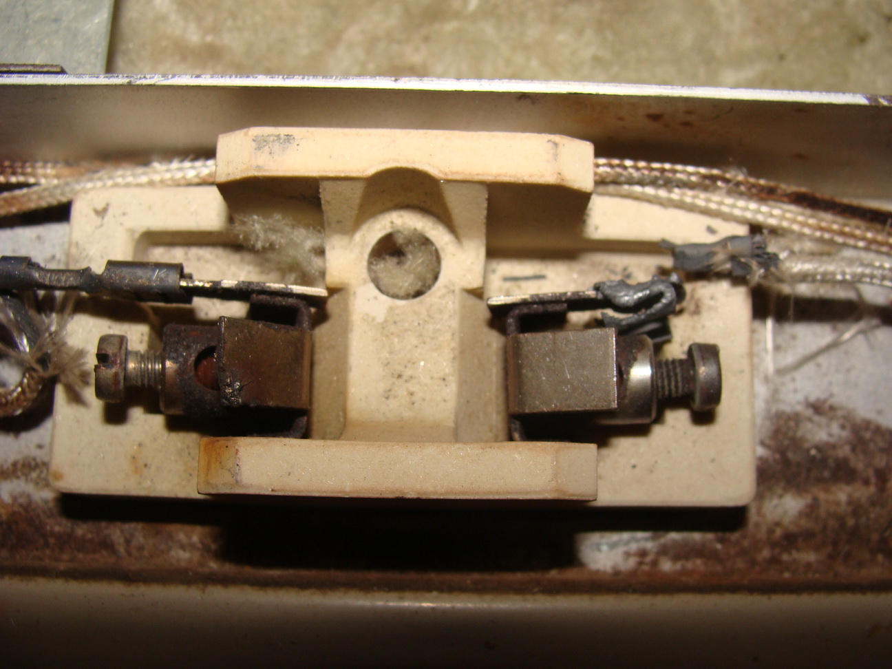

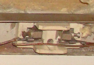

Pozdrav svima.
Imam peć iz naslova, staru cca 30 god. Prosle godine sam zamenio srednji grejač, tj majstor ga je zamenio, ja nisam bio u mogućnosti, a nisam bio ni prisutan i sve je bilo OK do kraja zime. Kada sam peć danas otvorio da je očistim, sa namerom da posle toga počnem da je koristim, video sam da je jedna buksna tom grejaču pukla (meni deluje kao da se istopila), druga je blizu smrti, a žice i spojke su u katastrofalnom stanju. Slika u prilogu.
Nameravam da sve žice zamenim novim, silikonskim i da stavim novi grejač. Međutim, nisam siguran da će posle toga biti OK, pošto ne znam šta je izazvalo problem. Da li je moguće da se nešto ovako desi na novom grejaču samo od grejanja, bez kratkog spoja ili nečeg sličnog? Da li je samo majstor loše zakačio? U jednom pitanju, šta može da izazove ovakav kvar?
Takođe, interesuje me koje buksne da kupim i da li da mogu da zamenim i ceo ovaj deo sa slike, da li to može negde da se kupi?
Hvala unapred.
Wed, 19/10/2011 - 22:24
Problem je izazvan lošim
#399
Problem je izazvan lošim kontaktom.Pošto su velike struje u pitanju kontakti moraju bit veoma pažljivo i besprekorno izvedeni da bude što veća površina naleganja, ako su labavi eto nastane takav problem kao na slici.
Thu, 20/10/2011 - 09:52
Losi labavi kontakti
#400
clockwork_orange
clockwork_orange's picture
Registrovan dana: 12/12/2008
Losi labavi kontakti izazivaju takav problem, veliki prelazni otpor stvara veliko grejanja kontakta i samim tim i sirenje materijala sto opet uzrokuje jos veci otpor tj labavljenje kontakta
Potrebno je da promenis kablove najbolje silikonske od 2,5 kvadrata i namesti celicne buksne koje moraju dobro da budu stegnute na kablu
Takodje proveri i dotegni sve kontakte mozes i da malo ismirglas kontakte na grejacima ukoliko ostavljas stare grejace.
preporucujem promenu svih grejaca kada jedan crkne posto su i ostali pri kraju a ne treba ti dupli posao ili promena grejaca u sred sezone kad je pec vrela a i majstor ce da naplati isto menjao jedan ili tri grejaca
Deo sa slike ima da se kupi u radnjama koje prodaju grejace i kojih ima ih par u BG zaguglaj i nacices

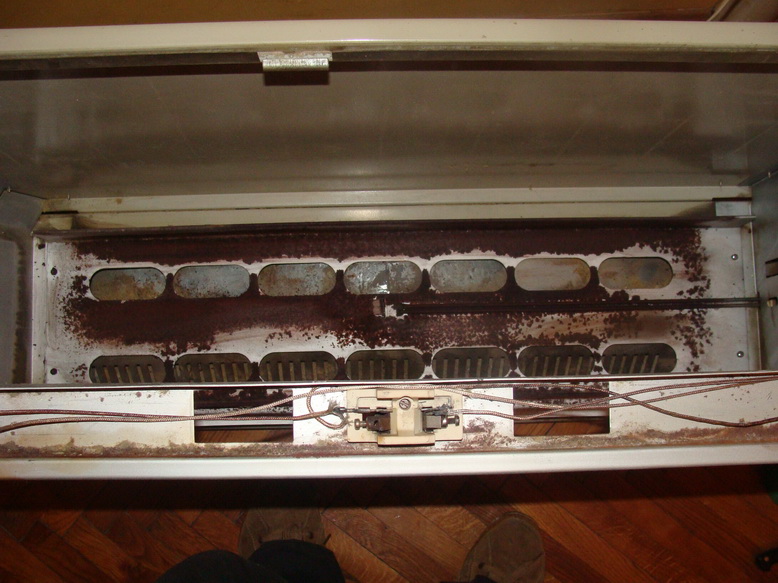

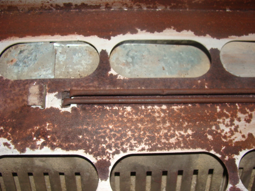

Nego, kada sam stigao do dna peci, naisao sam na ovo sa slika. Izgleda kao da je zardjalo, mada ne znam od cega. Ono sto me brine, je sto su zardjale i cevke (slika 2) kroz koje idu sonde termostata. Da li je to veliki problem u radu termostata? Ne znam da li mnogo utice na njihovu osetljivost.
Hvala.
P.S. Evo i fotki...
Thu, 20/10/2011 - 23:37
Verovatno ima vlage u toj
#406
Verovatno ima vlage u toj prostoriji gde stoji peć ili je to možda još iz nekog magacina, pa je malo izkorodirao taj lim, a i nosači kapilarnih senzora.Nije to strašno.Kad propadne skroz onda ćeš zameniti.

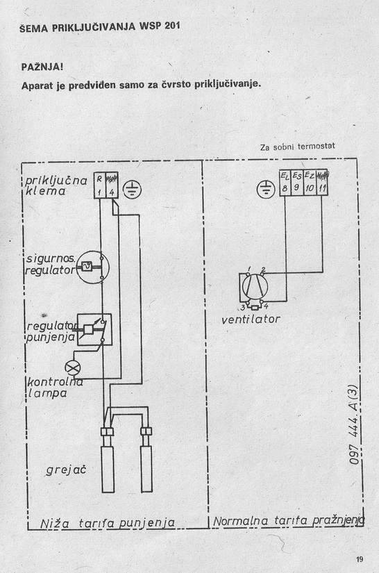

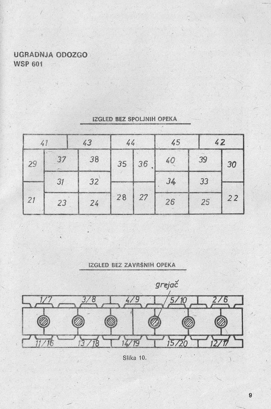

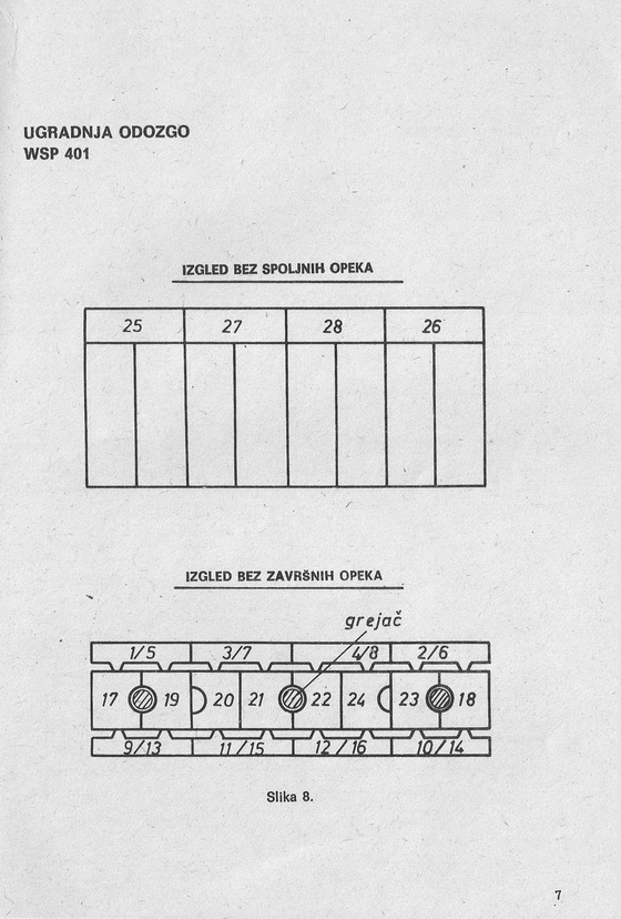

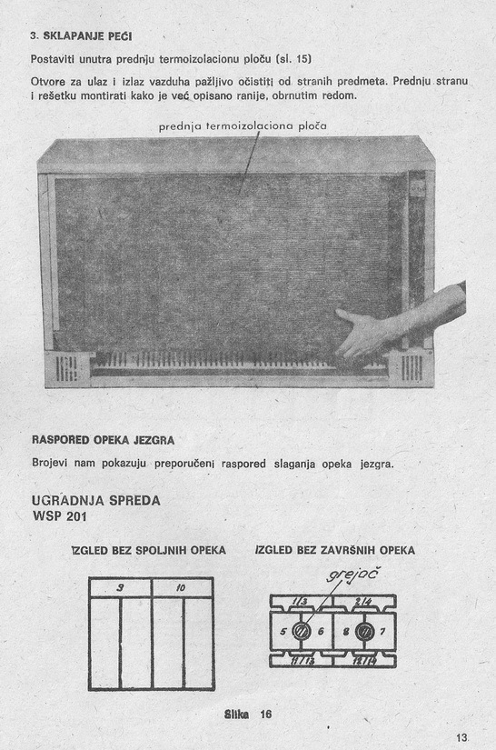

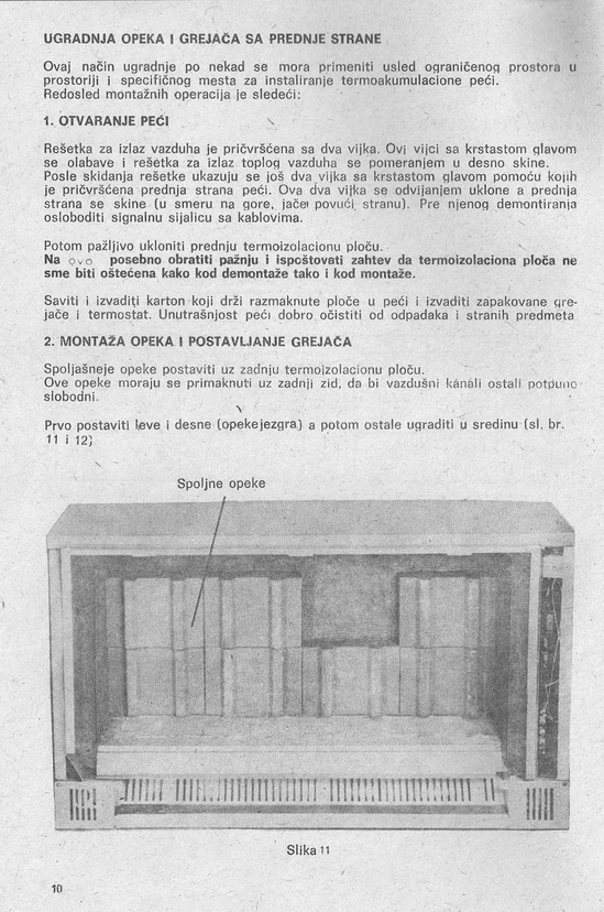

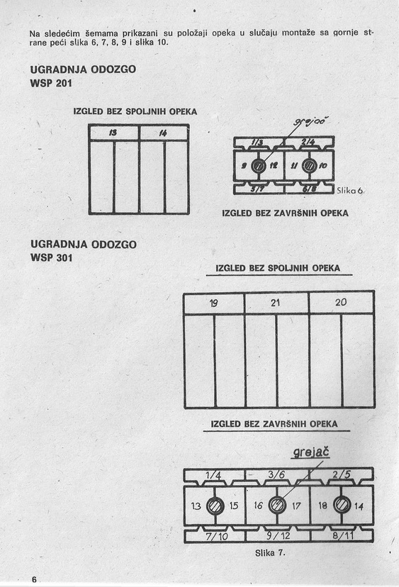

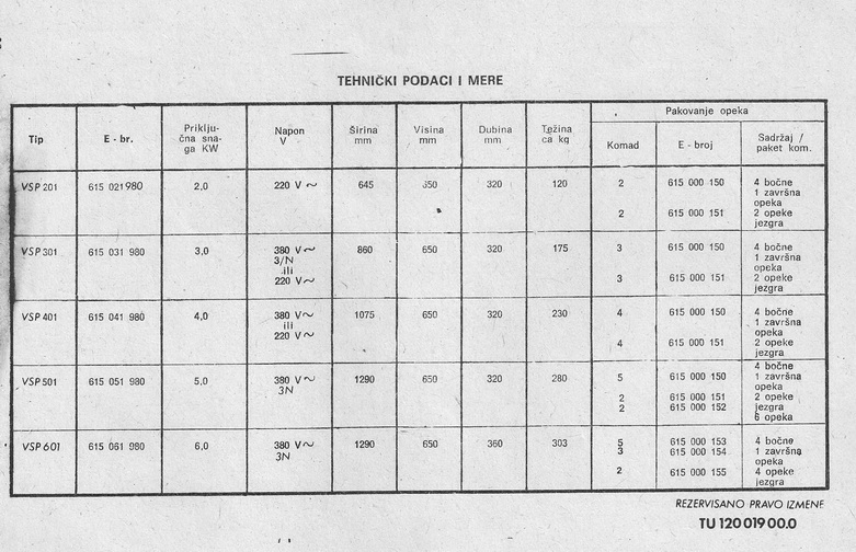

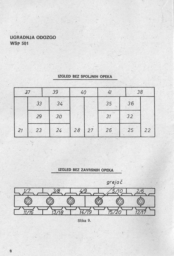

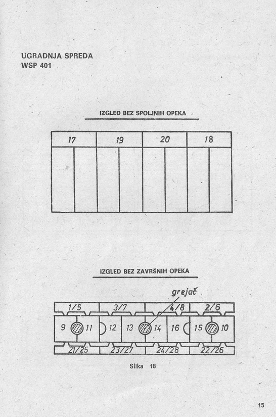

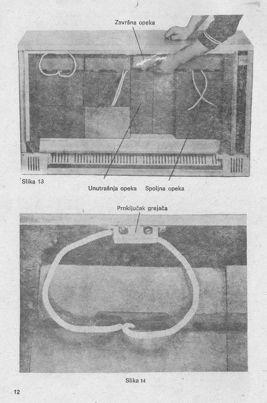

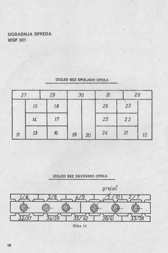

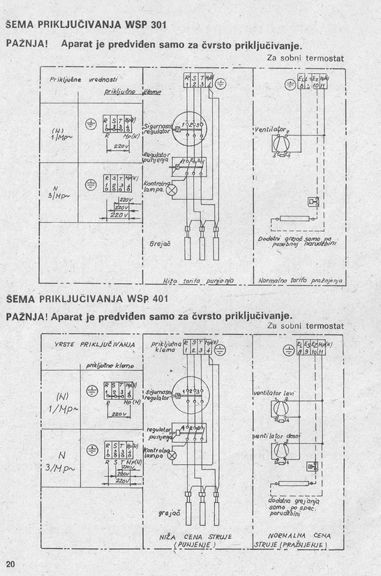

Uputstvo za sklapanje Magnohrom AEG TA
#411
dzapket
dzapket's picture
Registrovan dana: 27/11/2010

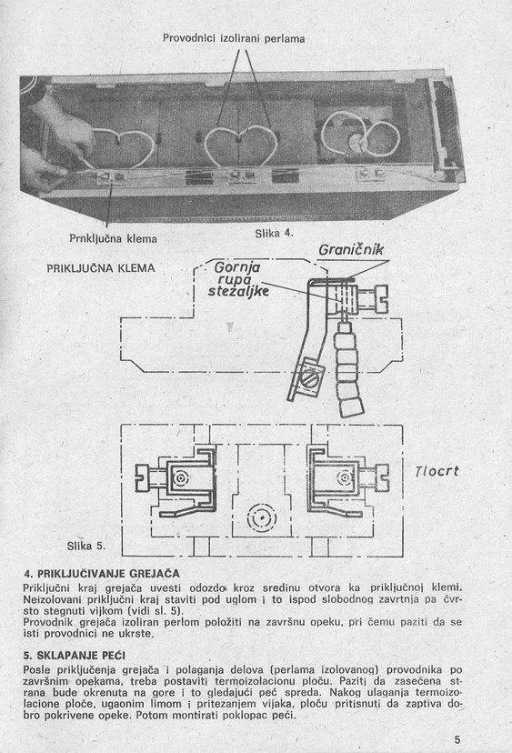

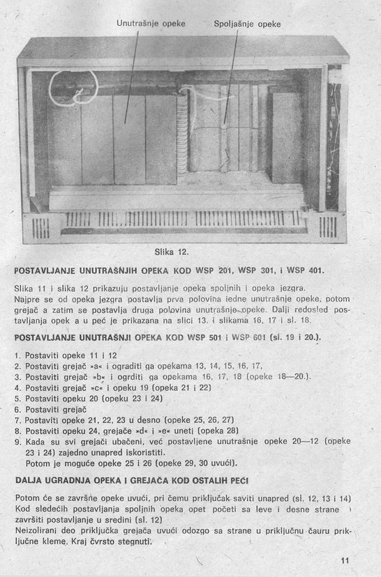

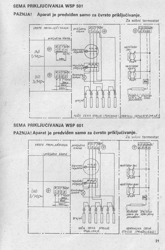

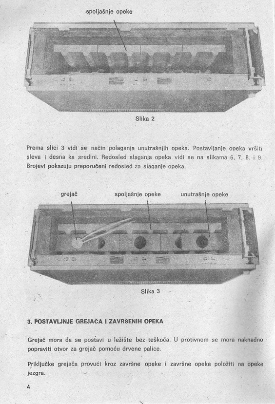

Posto se ovih dana bavim samo svojom TA, naleteo sam na ovo uputsvo. Bilo je u velikom .pdf, pa sam morao da prebacim u .jpg format, ma zbog velicine, ubacujem u 2 posta.
Nadam se da ce nekom pomoci. Velika zahvalnost Pancho Villi, koji je skenirao original!
Pozdrav.

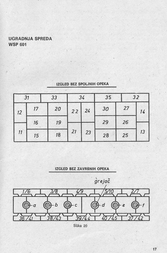

Sun, 23/10/2011 - 11:17
Drugi deo

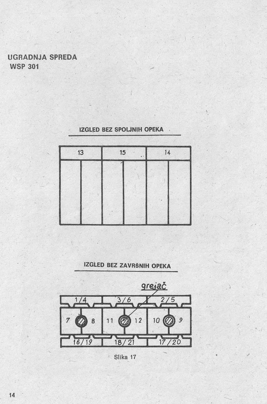

#412
dzapket
dzapket's picture
Evo i drugog dela.

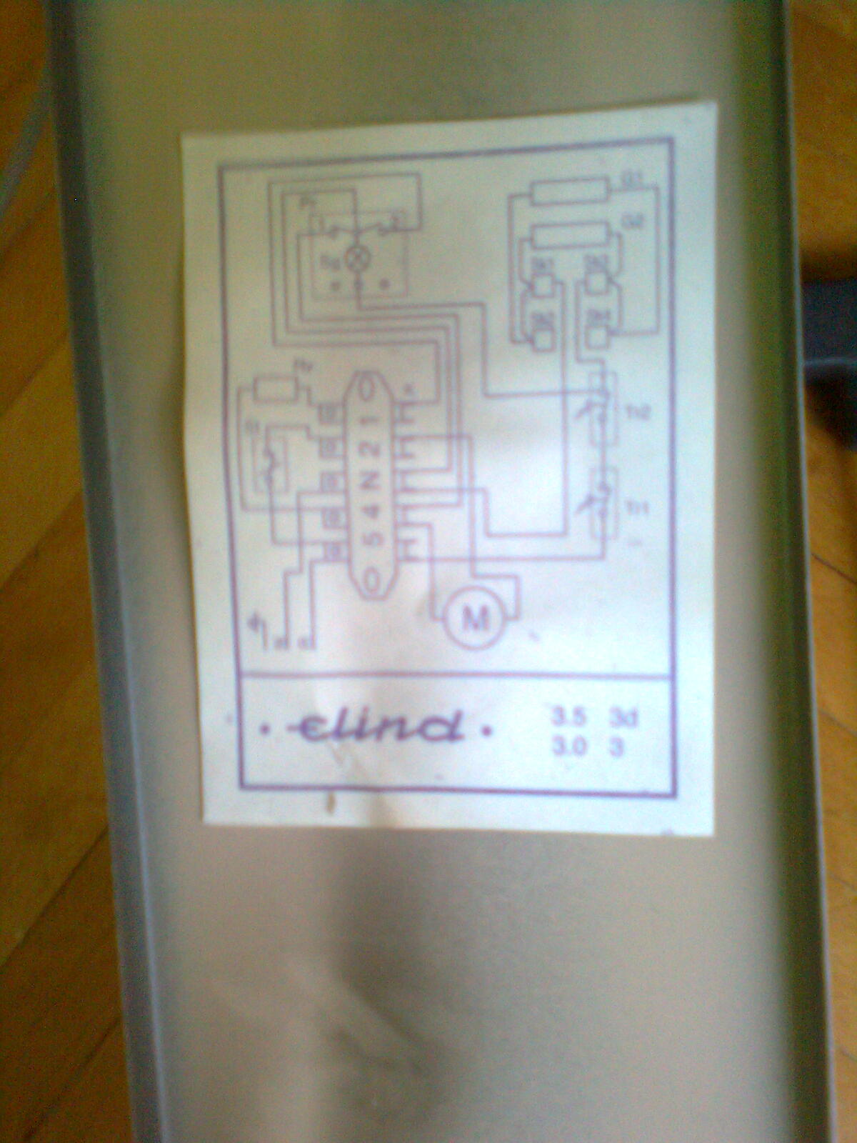

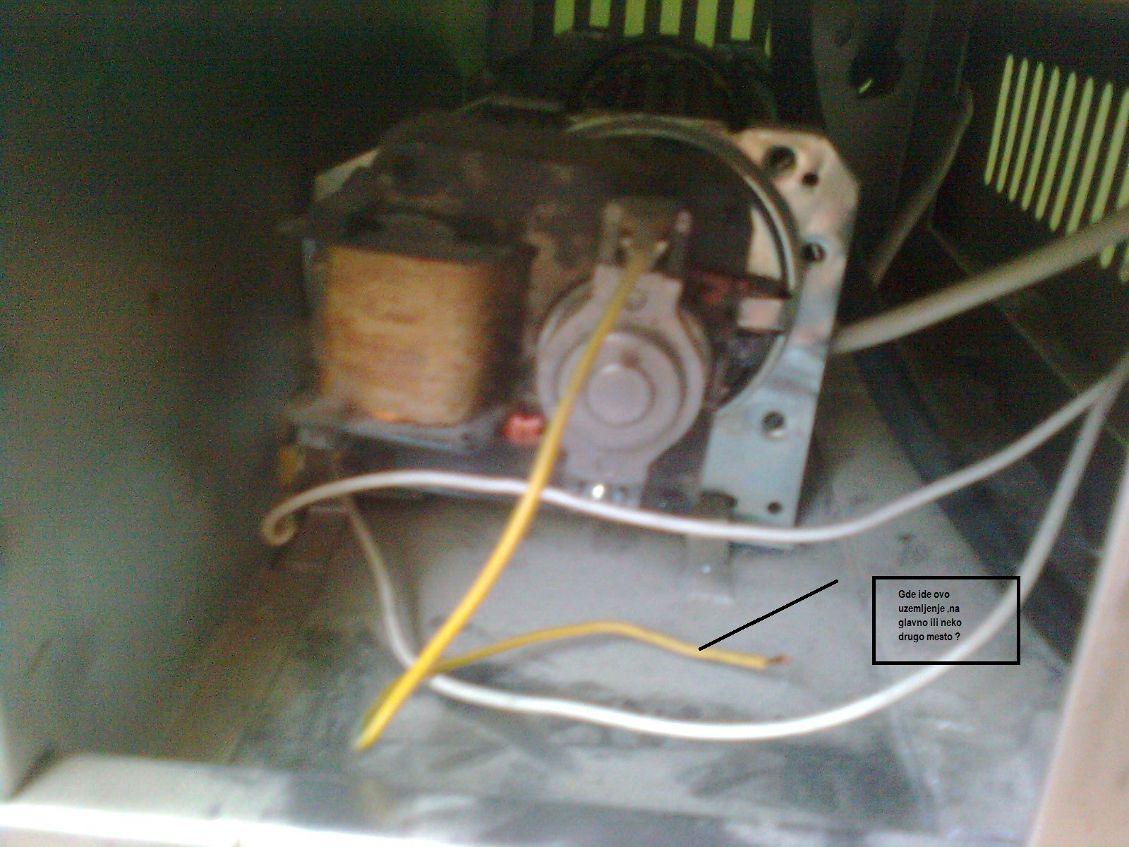

#414
menge
menge's picture
Registrovan dana: 12/07/2009

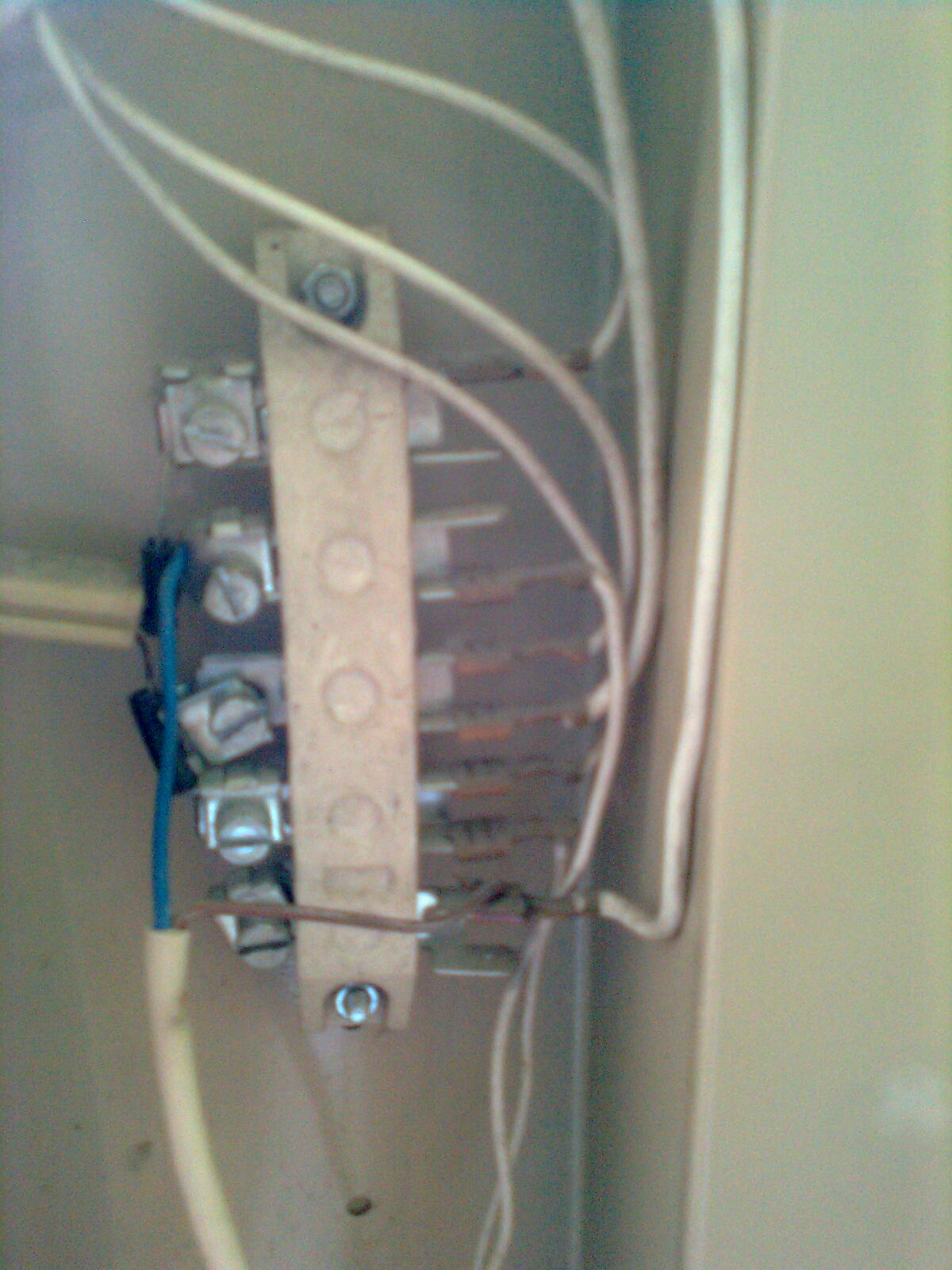

Planirao sam da TA pec elind 3,5 prebacim na dvofaznu jer ima dva grejaca , kupio trofazni kabli trofaznu uticnicu i utikac ali treba da kupim jos i trofazni termostat i zastitni termostat a trenutno nemam kintu..Medjutim u medjuvremenu sam raskopcao kabli iz pecke i dovuko trofazni kabli,ali posto je pala temperatura a ja možda ove ostale delove kupim tek za mesec , dva
mislio sam da vratim na staro stanje ( na monofaznu ).
Medjutim tu se desio problem jer ne znam da citam semu pa ako može neko da mi kaže koja žica gde ide.
Za uzemljene znam gde ide ,ali plava i braon NE ZNAM ,u prilogu dodajem slike za žice koje ne znam gde idu.I semu na pecki.
Hvala unapred ,
