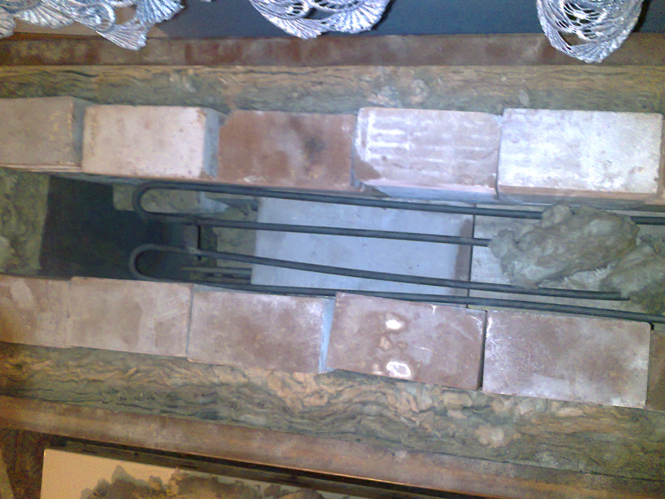

miodrag87
miodrag87's picture
Registrovan dana: 01/02/2012
Ljudi aj mi samo kazite,ja sam moju pec doneo u sobi,morao sam najpre da vadim cigle zbog tezine.E sad poslacu vam sliku da li sam dobro poredjao cigle,i da vas pitam,posle tj iznad cigle da li ide prvo vuna,pleh pa onda poklopac ili pleh,pa vuna.Ne mogu da verujem da sam to zaboravio.Zahvaljujem

@miodrag87 cigle vuna pa
#521
clockwork_orange
clockwork_orange's picture
Registrovan dana: 12/12/2008
@miodrag87 cigle vuna pa pleh

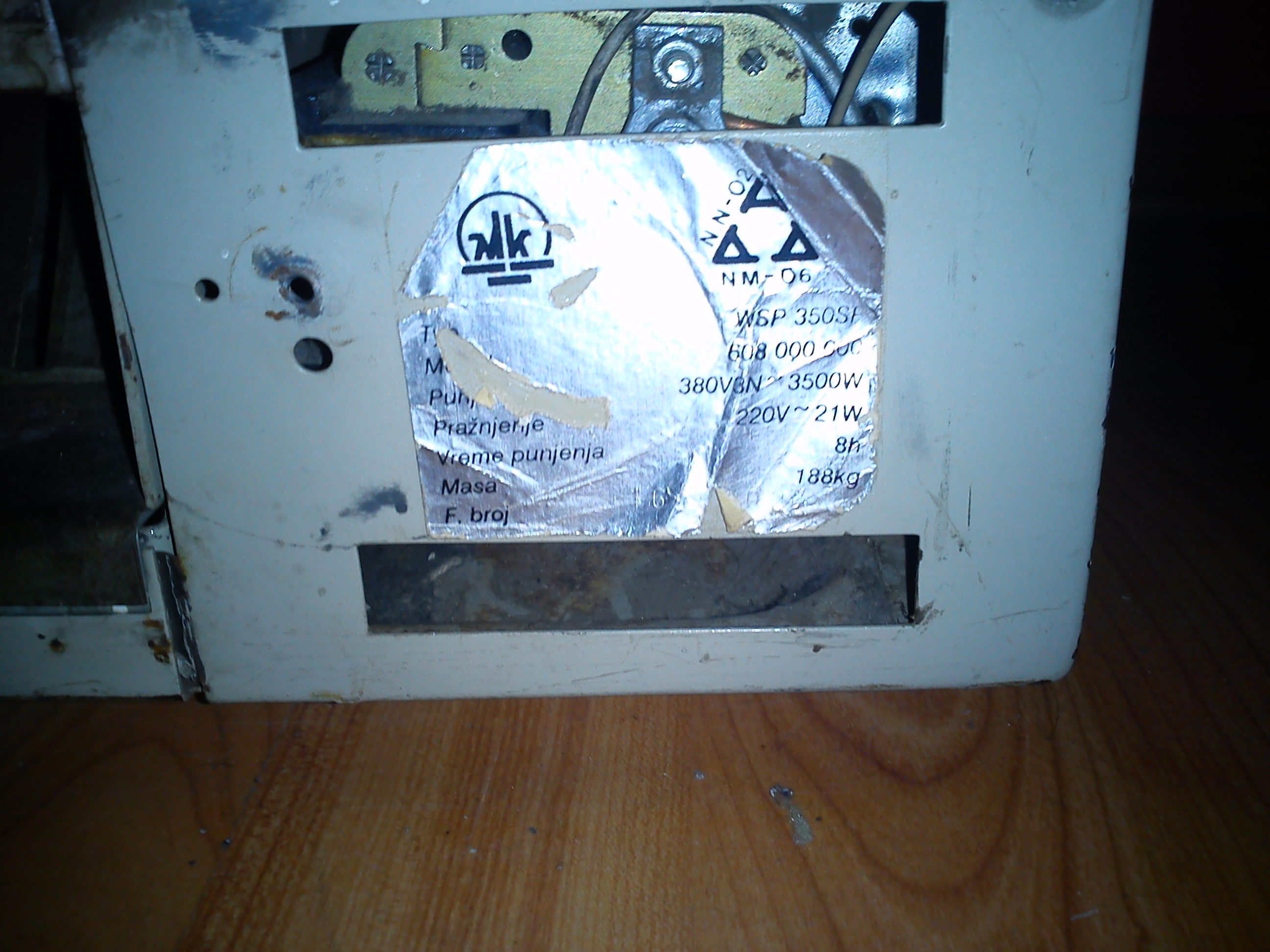

bozaa's picture
Zanima me koja je ovo pec, pretpostavljam da je trofazna al ja sam je dobio kao monofaznu, zanima me da li je dobro spojena, i ako moze neko da mi posalje semu kako bi trebalo da bude spojena, na slici mozete videti gde koja zice ide.hvala.ako nesto ne razumete stavicu jos slika.

O,da li mogu da dobijem
#535
tenesi
tenesi's picture
Registrovan dana: 25/10/2009
O,da li mogu da dobijem proste odgovore na prosta pitanja?Zensko sam i nemam nikakva predznanja o struji, niti cu da otvatam ni zatezem ni menjam nesto bez da pozovem majstora.Mozda sam pogresila forum, ali bih molila za savet.Grejanje koje sada imam u stanu mi nije bilo dovoljno da zagreje po ovoj zimi, pa planiram za iducu godinu da se bolje obezbedim. PITANJE:Menjala bih pec od 2,5kw i mermoterm ploce , sa TA od4,5kw.U stanu imam trofaznu struju,ali u sobi gde bi stajala ta pec nema onaj steker sa tri zupca. Da li je izvodljivo da mi to majstor promeni bez mnogo kopanja po stanu ili ako imate neki bolji savet kako da stavim neko jace grejanje?Hvala!
Fri, 17/02/2012 - 15:33
Ako hoćeš da se uradi kako
#536
Ako hoćeš da se uradi kako treba i po propisu, mora se izvesti trofazna isntalacija do mesta gde želiš da bude nova peć, a to znači kopanje od razvodne table do tog novog mesta.Može i drugačije, ali ja to ne preporučujem, a ako se odlučiš za improvizacije obavezno nabavi broj telefona vatrogasne službe, nek se nađe za svaki slučaj.

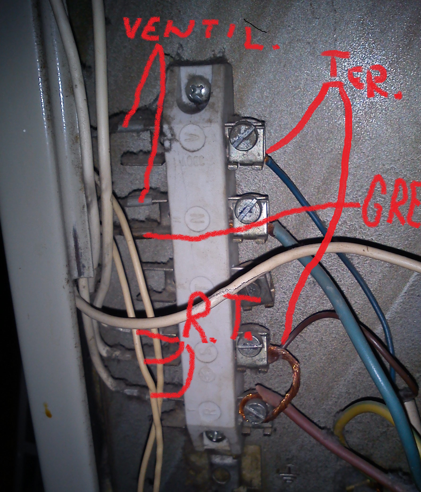

kreljib
kreljib's picture
Registrovan dana: 01/11/2011
Uuuuuf!
Pomoću ovog foruma uspeo sam da oživim TA peć koja je davno pala u zaborav. Peć je Elind 3,5 .
Grejači su zamenjeni novim, izolacija zamenjena namenskom kamenom vunom i peć je radila besprekorno, od oktobra do jutros, kada sam pošao da je isključim jer se puni tokom noći.
Ja tamo, a ono hladno u sobi...
...kao da nisam uključio peć...
...kontrolna lampica je normalno sijala, peć je bila skoro hladna, a kada sam vratio prekidač, konrtrolna lampica se nije ugasila, nije ostala da sija, već je tinjala.
Morao sam na posao i ovde ću biti do večeras, a ako neko ima ideju u čemu je problem(voleo bih da znam čemu da se nadam kada dođem kući) neka nešto javi...
HVALA UNAPRED!!!
Wed, 22/02/2012 - 10:58
Za početak proveri osigurače,
#538
Za početak proveri osigurače, zatim kontakte na utičnici, kao i na utikaču, a zatim termostat, pa grejače, kao i spojnice u samoj peći.U tom lancu je, verovatno, negde došlo do problema.

FMJ
FMJ's picture
Registrovan dana: 18/11/2011
Ta peć od 3.5kW Elind je priključena na monofaznu priključnicu i to joj je slaba tačka. "zvukoljub" je odlično napisao redosled, jedino bih dodao - da proveriš/ otvoriš utikač i utičnicu kojima se peć priključuje. Ukoliko primetiš da ima bilo šta da je gorelo - menjaj OBA.

kreljib
kreljib's picture
Po drugi put, a bilo ih je dva, pronašao sam pomoć i rešio problem zahvaljujući ovom forumu.
1. Osigurači OK
2. Utičnica OK, ali sam je ipak promenio jer je već neko vreme (pre peći) imala pukotinu koja je bila vidljiva, pa se ono SUTRA ĆU odužilo do ove situacije
3. Prilikom skidanja maske ispod koje je termostat, odmah sam skinuo i gornji lim i ETO GA PROBLEM!!! Žica koja ide u klemu i spaja se sa grejačom je bila poprilično ogoljena i krta(jako brzo je ostarila:))
