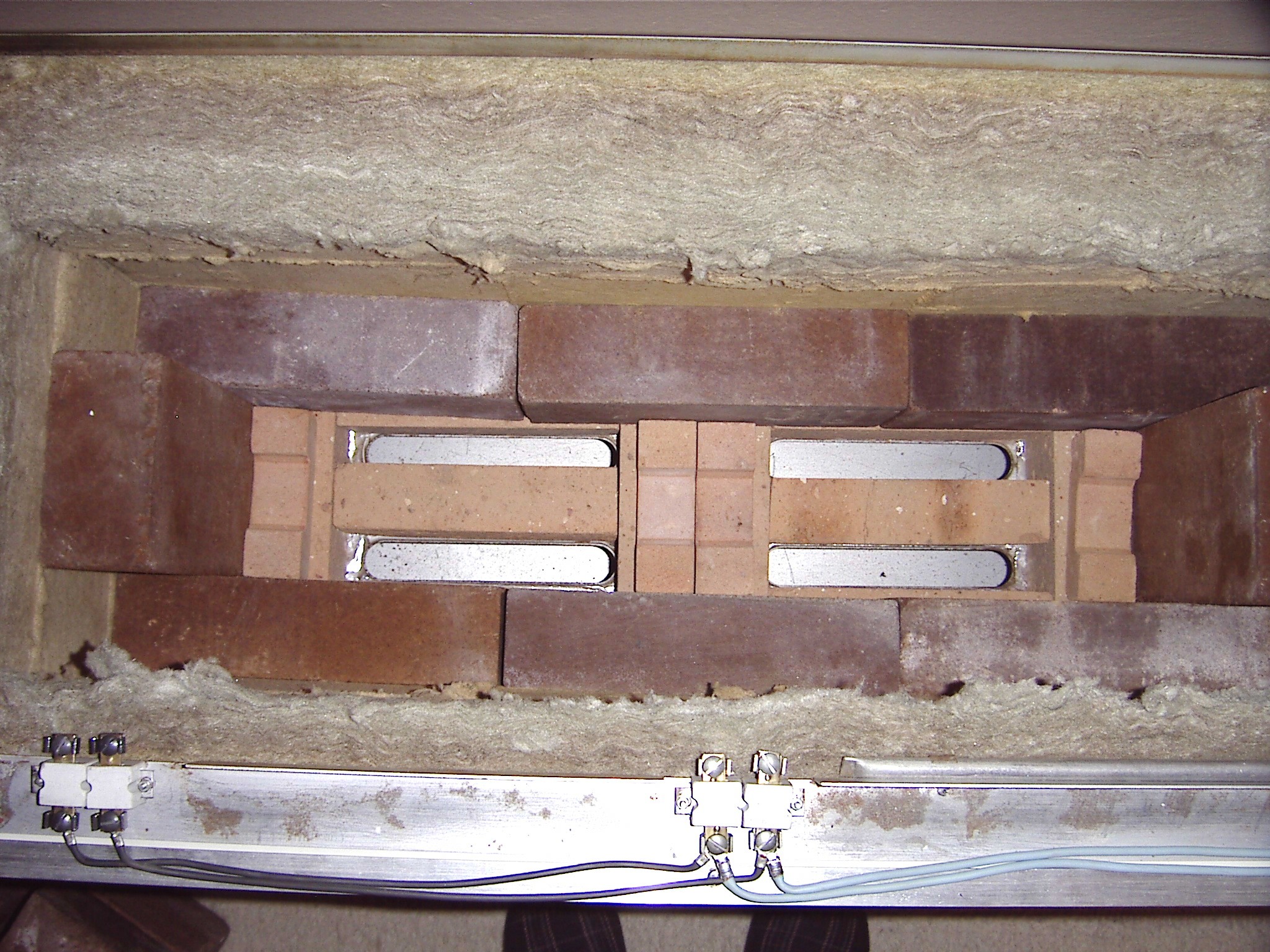

Nadam se da će ovo pomoći:
Generalno važi za sve stavke da se stoji ispred prednje šire strane peći
- Dve cele lake cigle (bez rupe) idu na dno levo i desno od otvora za vazduh.
- Tri lake polovine (mada mi se čini da su dve malo šire, a jedna uža) idu između ove dve velike i popunjavaju prazna mesta na dnu tako da se isto više ne vidi.
- Ovim je dno potpuno pokriveno i više se ne vidi. Ostaju vidljivi samo otvori za vazduh.Paziti da se te lake cigle tako postave da budu iste visine!
- Na lake cigle se sad ređaju teške i to:
. - dve vertikalno na levi i desni bok.
. - dva reda po dve horizontalno "na kant" uz zadnji i prednji zid
- Na one velike lake cigle staviti donje držače grejača (ne dalje od otvora za vazduh - u njih treba lepo da "čučne" uži deo tela grejača).
- Na njih spustiti grejač sa priključnim žicama okrenutim na gore.
- Na grejač staviti odozgo gornje držače grejača, takođe da se uklope u telo grejača.
- Ako je sve postavljeno kako treba, trebalo bi da su sve cigle, kao i gornji držači grejača na istoj visini.
- Sada se sve zatvori preostalim ciglama, pazeći da je ona laka sa rupom stavi tako da priključci prirodno prođu kroz pomenutu i saviju prema klemama.
Obavezno kontakte dobro mehanički (čitaj šmirglom) očistiti, ali to je već posao električara.

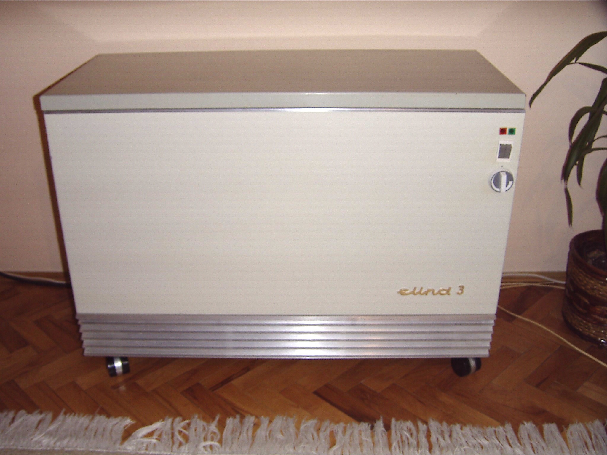

Na slikama je ilustracija slaganja Elindovke od 3kW koja ima dva grejača i nešto više cigli, ali je princip isti.

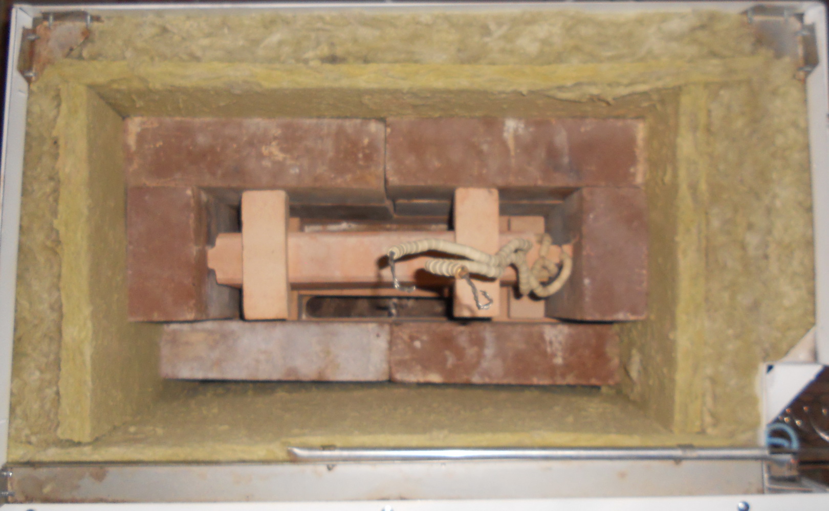

Genije!!!! Slozio sam sve.. I zatvorio pec.. Sutra dolazi elektricar i zavrsavamo.. Slikao sam sve postupno i okacicu u ponedeljak ceo postupak.. Kupio sam nove tockice.. Farbao sam limove, zamenio staklenu raspadnutu vunu sa kamenom od 5cm i jos dodao presovanu od 2cm, zamenio termostat, sve kablove silikonskim, i sve strujne delove sam stavio nove, stari kabl sam takodje zamenio novim duzim i stavio novu uticnicu.. Grejac nisam dirao jer radi kao Doksa iako ima 25-30 godina.. Isto tako nisam i ventilator, samo sam biksnu menjao, ako se to tako zove.. Smile Ukljucicu je 2-3 dana napolju da ismrdi svoje, i onda uneti.. Da ne bi ovog sajta nema sanse da bih se odlucio na ovaj posao..

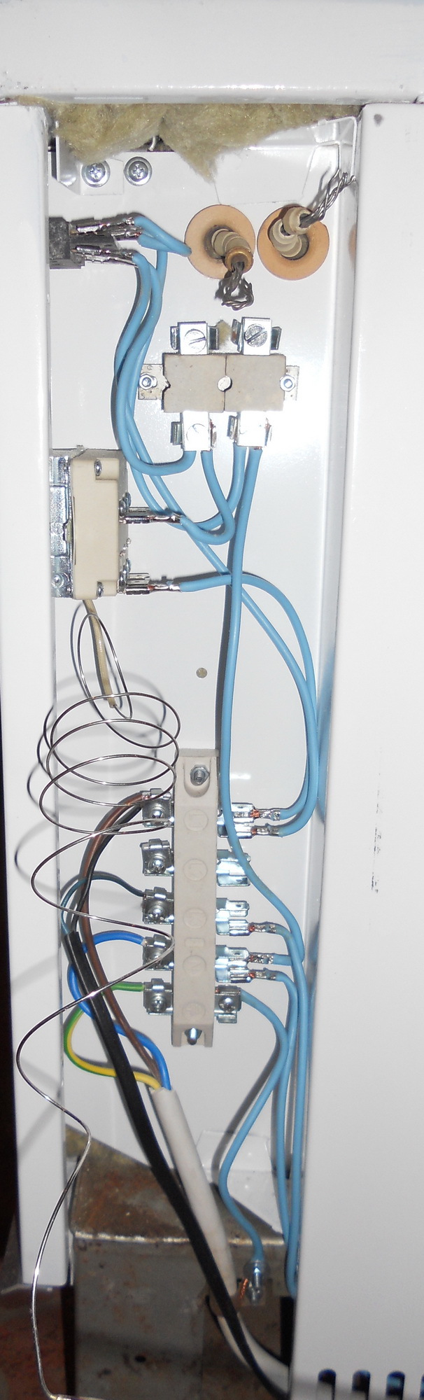

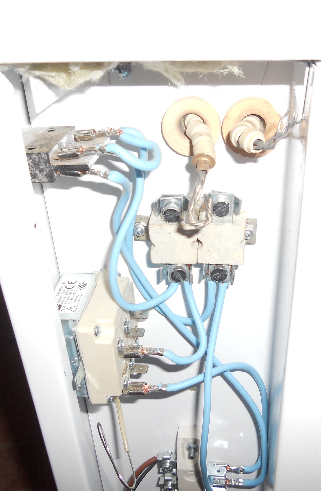

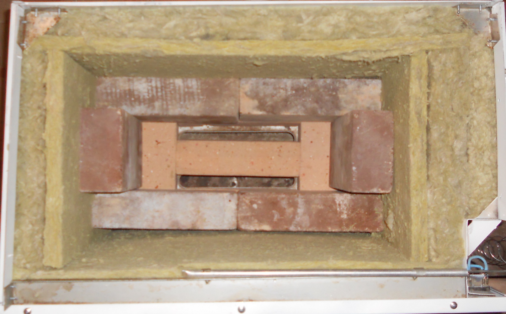

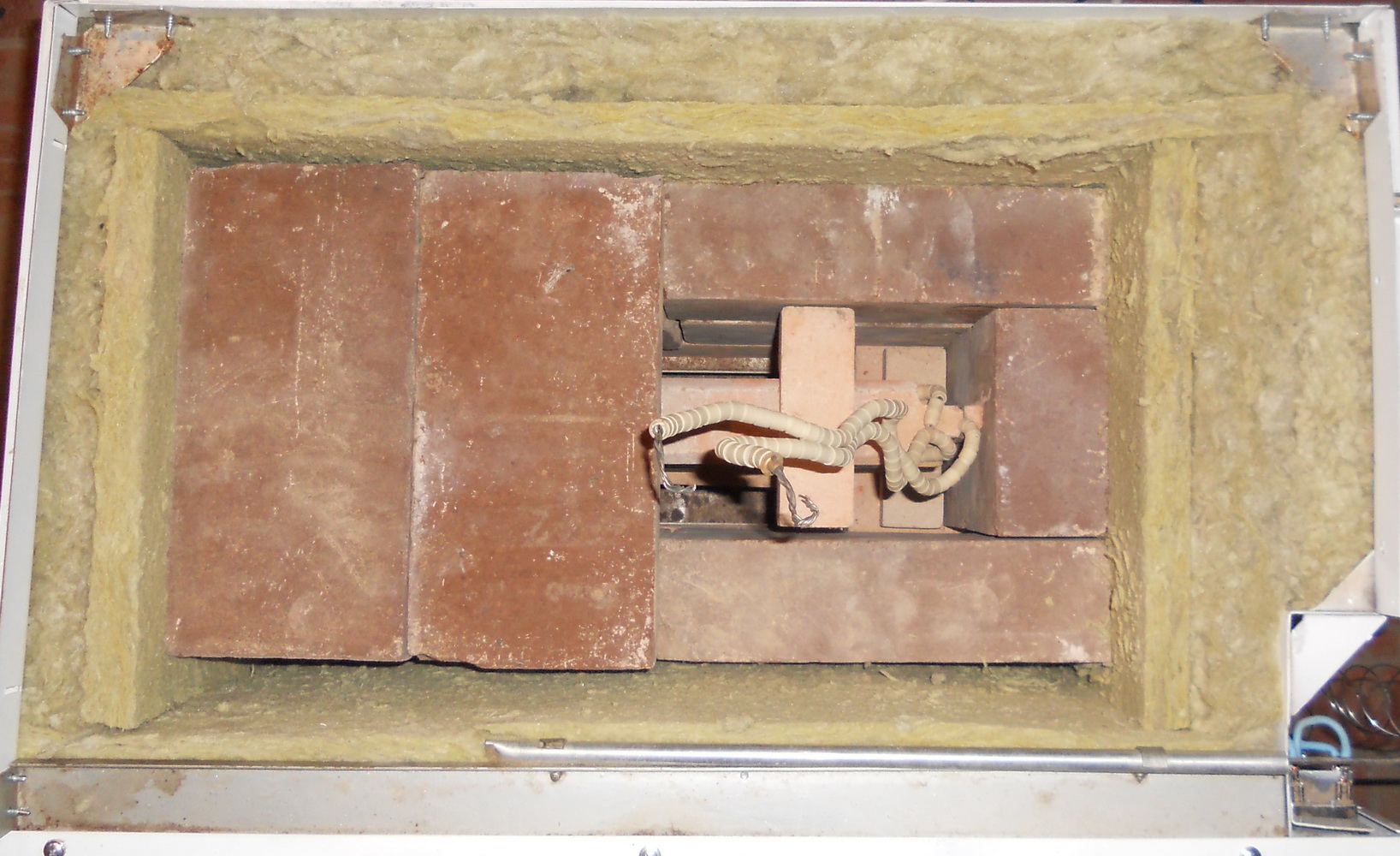

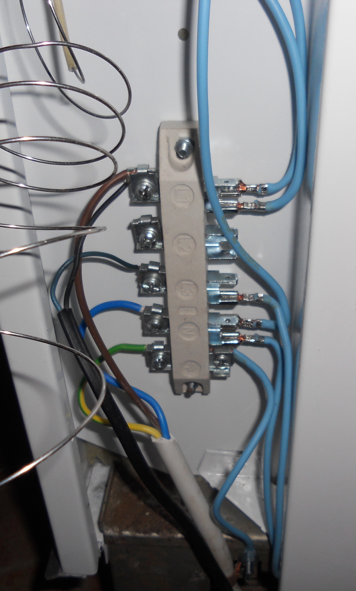

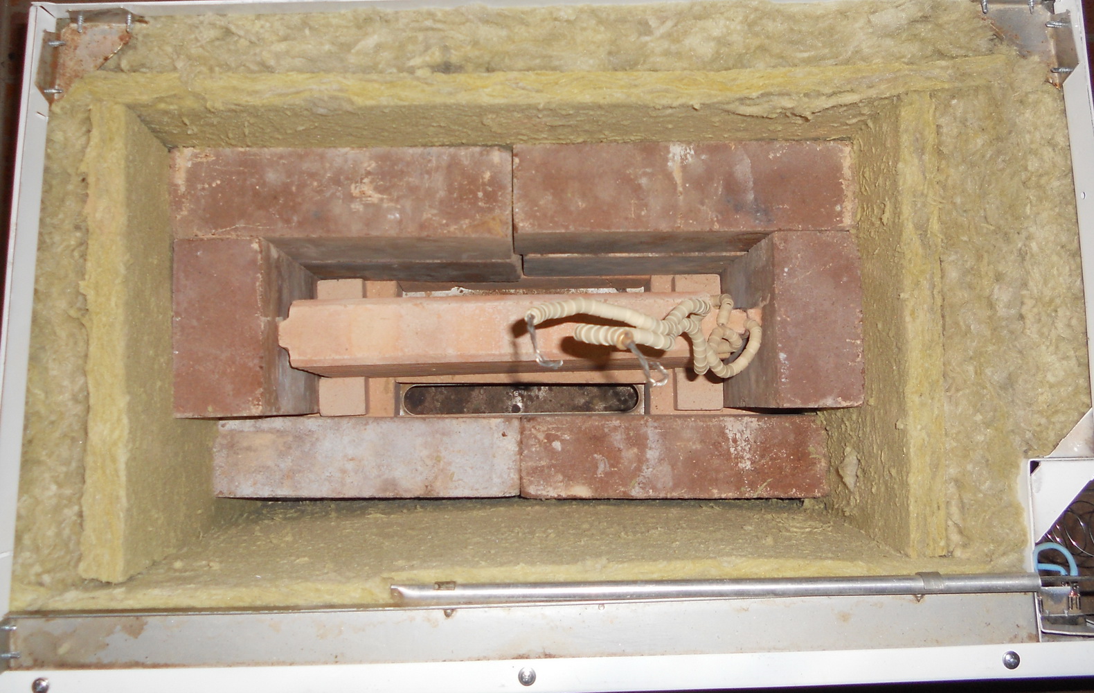

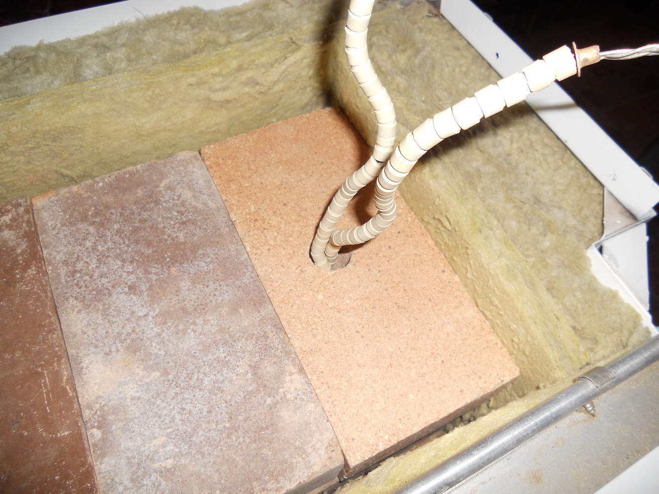

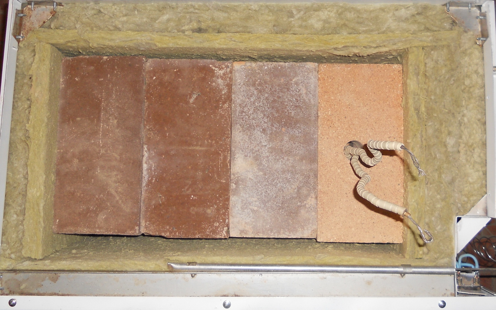

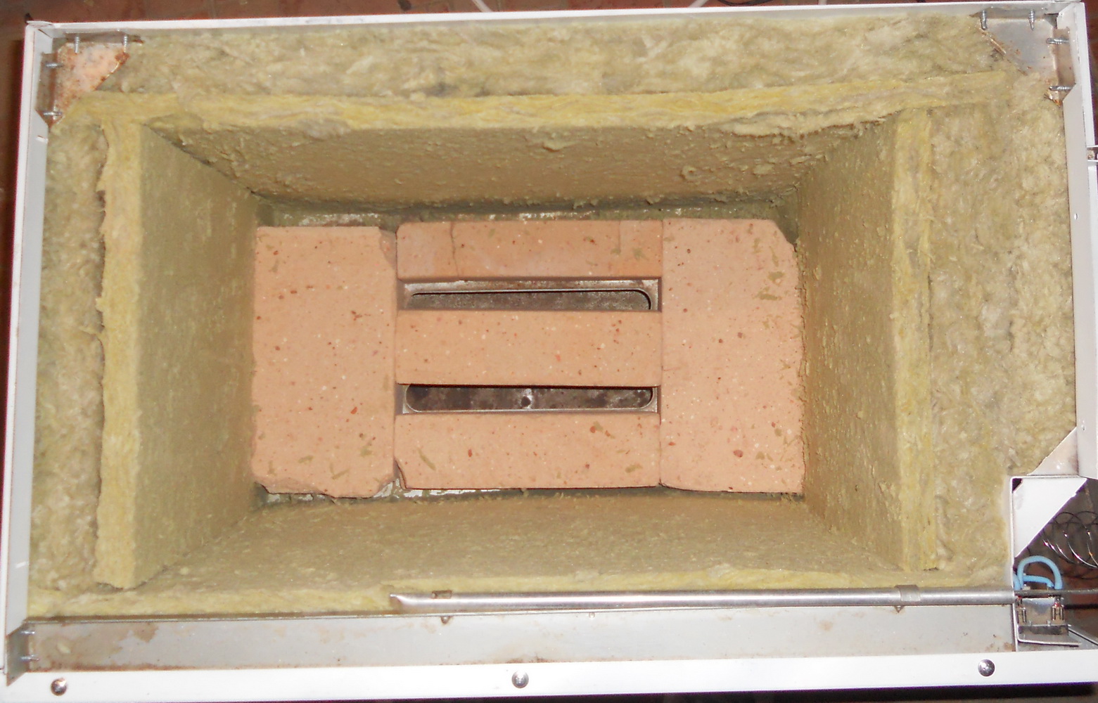

Evo slika iznutra.. Cigle i instalacija..

Vukoje.B
Vukoje.B's picture
Registrovan dana: 13/11/2009
Bravo! Sve je (skoro) odrađeno po PS-u.
Električna instalacija će ti trajati godinama, obzirom na to kako si je pedantno i po propisu uradio.
Međutim, imam dve primedbe sa kojima se moraš složiti:
1. Termička izolacija MORA doći do cigli,
Sa ovoliko lufta između izolacije i cigli doći će do većih gubitaka (čitaj: peć će se brzo hladiti zbog tanje izolacije)
I što je još važnije, termostat će ranije isključivati pošto je sonda izložena toploti više nego što je predviđeno, tj peć se neće dovoljno puniti.
2. U onom mom postu sam napomenuo da one tri najmanje cigle nisu iste - dve su šire i jedna uža.
To je zato što ona uža treba da se namesti U SREDINU između otvora za vazduh, a šire idu do izolacije (vidi moju sliku br. 1).
Ti si im zamenio mesta (tvoja slika br. 1), pa će ti strujanje vazduha biti otežano (doduše ne mnogo, ali ...), a verovatno je i grejač malo odignut jer srednja cigla ne stoji dobro.
Ovo bi svakako morao da ispraviš da bi ti peć radila 100 % "kao Doksa", jer bi bilo šteta da posao ostane nezavrš Laughing out loud

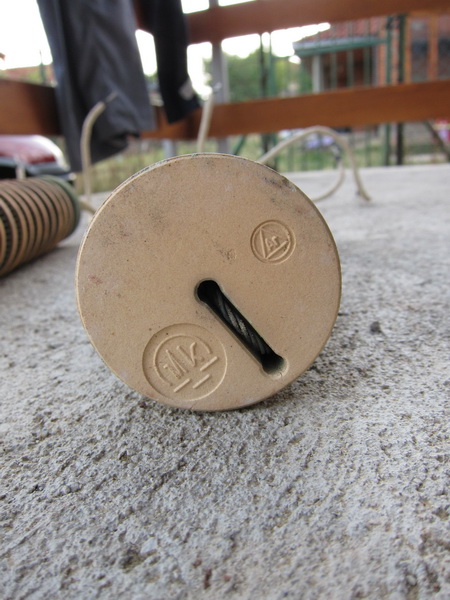

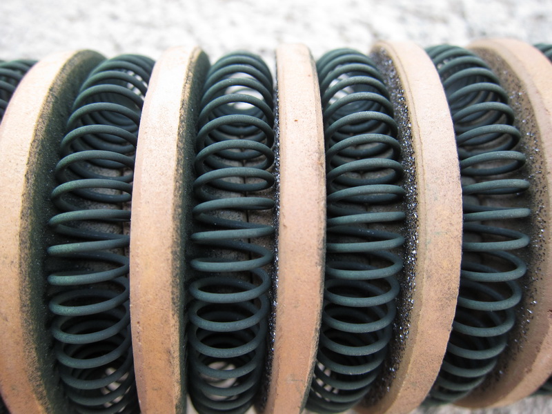

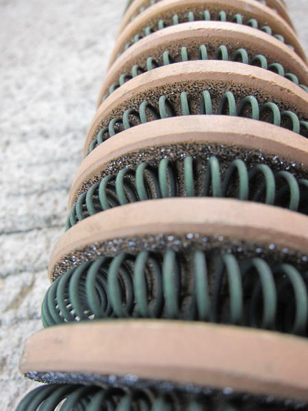

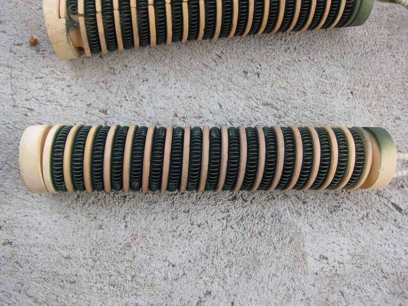

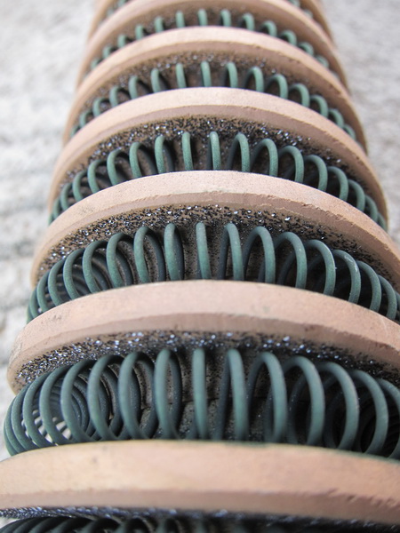

Ta pec od 4 kw, izvadio sam grejace na njima nema napisana jacina. Malo su cudne zelene boje, pec nije dugo radila i pretpostavljam da su fabricki grejaci.
Pitanje je da li su oni ovako ispravni? Unimer meri oko 38.5 otpor na sva tri manje vise
Prema izmerenoj vrednosti otpora ispravni su.Snaga tog grejača, ako je tačno izmeren otpor je 1250 W.E sad ako ima tri grejača ui peći onda je ukupna snaga 3.5 KW.Boja nije bitna, došlo je do oksidacije, jer je stajalo negde gde je bilo vlage.

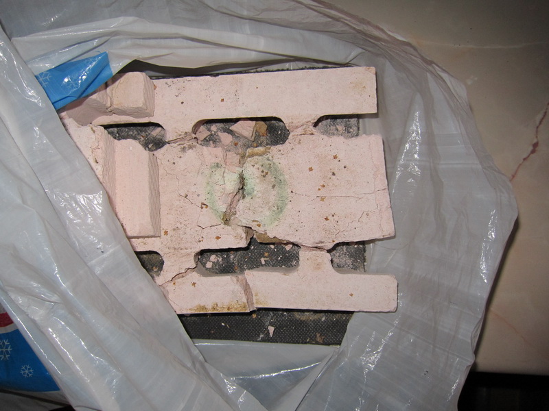

Koliko sam razumeo podloga kod ta peci je od azbesta. Da li postoji neko drugo resenje manje stetno ili da trazim ovakvu drugu posto mi se ova raspala?
