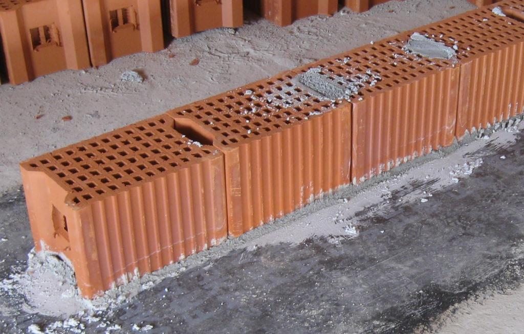

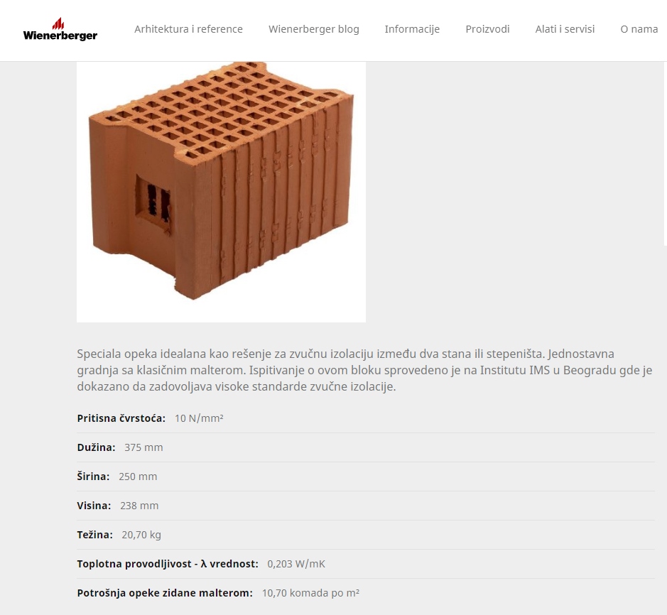

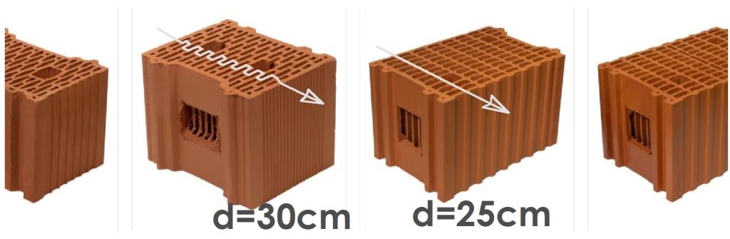

POROTHERM 38 S P+E PLUS (38cm dužina, 25cm širina, 23.8cm visina), POROTHERM 30 S P+E PLUS (30cm dužina, 25cm širina, 23.8cm visina) i standardnog giter bloka (25cm dužina, 19cm širina, 19cm visina)

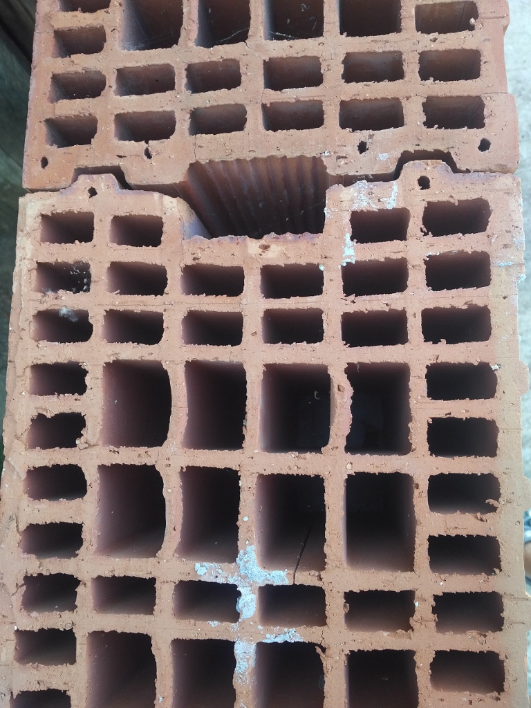

POROTHERM 38 S P+E PLUS (levo) i KLIMABLOC 38 GT (desno)

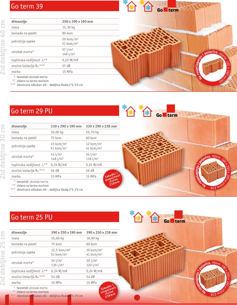

Zvanicno poredjenje cena (ima samo za Porotherm) - koliko je realno i da li postoje bolje kombinacije?
