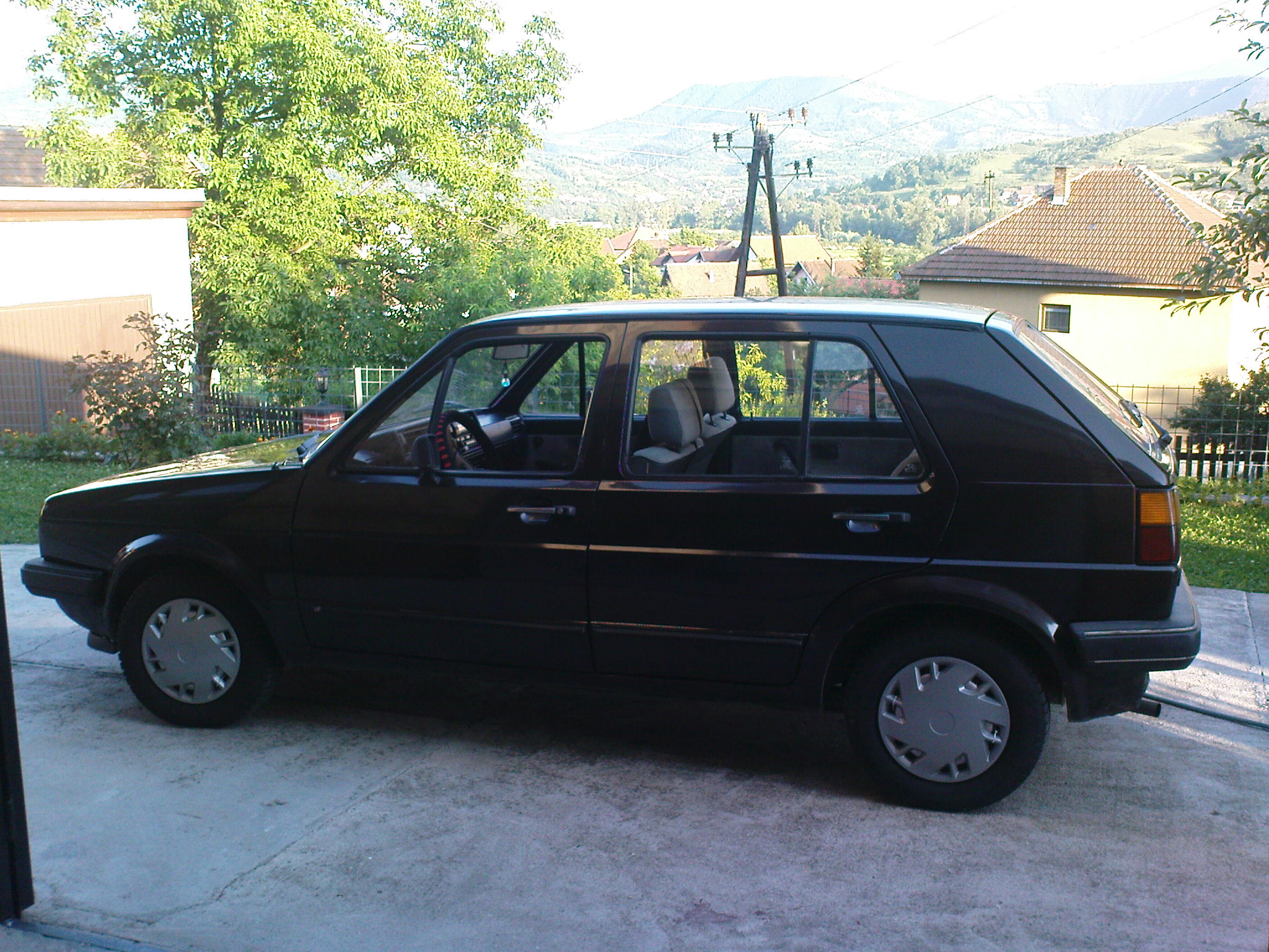

Hmmmm, pa drugar ne bih da kvarim premijeru, ali ovo je po meni bas onaj najgori sistem drzi vodu dok majstori odu...Ovo sto je uradjeno je na zalost samo baceno vrijeme i novac...ono sto je ispod ostalo je gomila korozije koja ce vec koliko ove zime da zardja ispod gita, a do sledece ce da ispuca i djelimocno da otpadne...Prvo pravilo rada sa limom je nikako, ali nikako korozijuu u bilo kom obliku ostaviti ispod farbe ili gita. Git je sam po sebi sundjerast i upija vlagu, tako da se po pravilu koje niko zivi ne primjenjuje prije gitovanja baca kako ga mi zovemo marker, u stvari sloj bilo koje boje da zastiti lim od uticaja vlage, gitovanje na cist lim, i ako je potpuno sjajan dovodi do toga da on korodira posle par godina, a kamoli ako ostane korozija po njemu...
Vidi se da je ovdje ulozeno dosta truda,,,,ali efekat ovoga je jako kratkotrajan i na zalost mnogo ce gore stanje biti kad se iduce godine raspadne sve ispod...
Zaista mi nije cilj da omalovazim trud, ali s obzirom da mi je rad sa limarijom jedan od omiljenih, moram da iznesem svoje misljenje

Puno truda si ulozio, ali opet bolje ista raditi nego ljencuga biti. Na greskama se uci. Ovo nije lose ako si mislio prodavati auto, a ako si mislio drzati za sebe onda ti je bolje dok je to jos frisko da ga ponovo uradis kako treba, jer kako kaze kolega sledece godine ce biti 100% gore, najbolje je ako mozes bolestan lum odstraniti, pa onda lagano. LP

Zahvaljujem lijepo za komentar i naravno savjet koji ste napisali, ja se bavim metalom i bravarijom znam šta se događa ispod
Ali bi puno gora situacija bila da stoji rupa kako je bila ili da bacim gomilu para za krpljenje ured raspale limenke, a mislim da za par godina nece biti ni auta vec su ga godine pojele
ma nije to neki trud, to je sve bilo gotovo za dva dana, sa 400gr kita i boja u spreju, ali ljepše je za oko dok dođe vrijeme otpada za par godina, a nije bolestan um samo finansije su oskudne, ovo je studentski autic hehehhe
