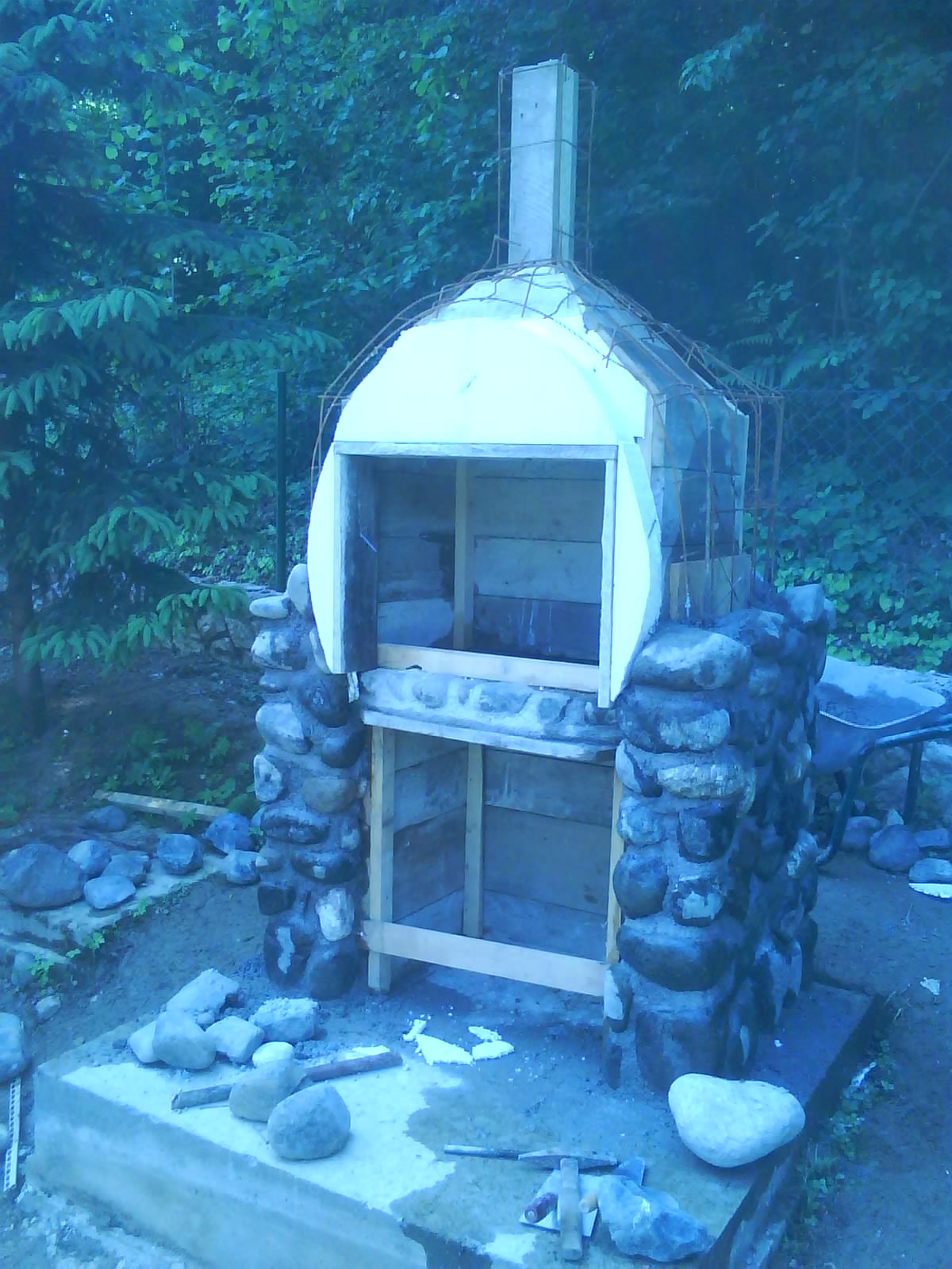

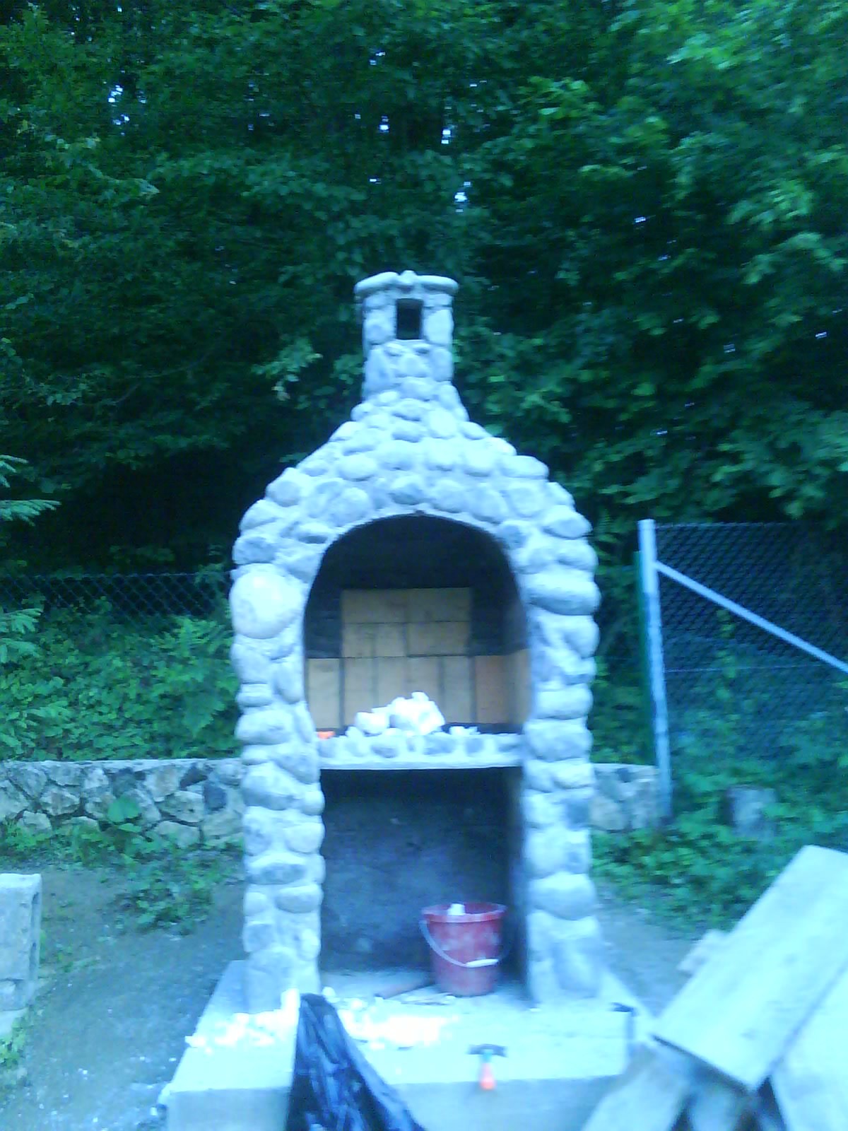

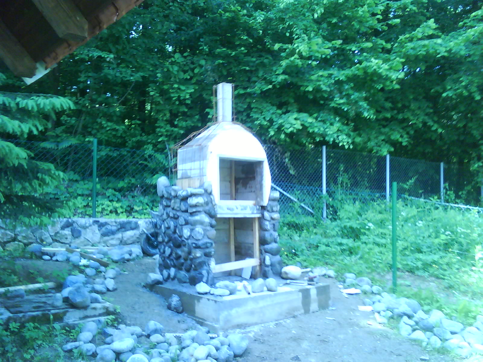

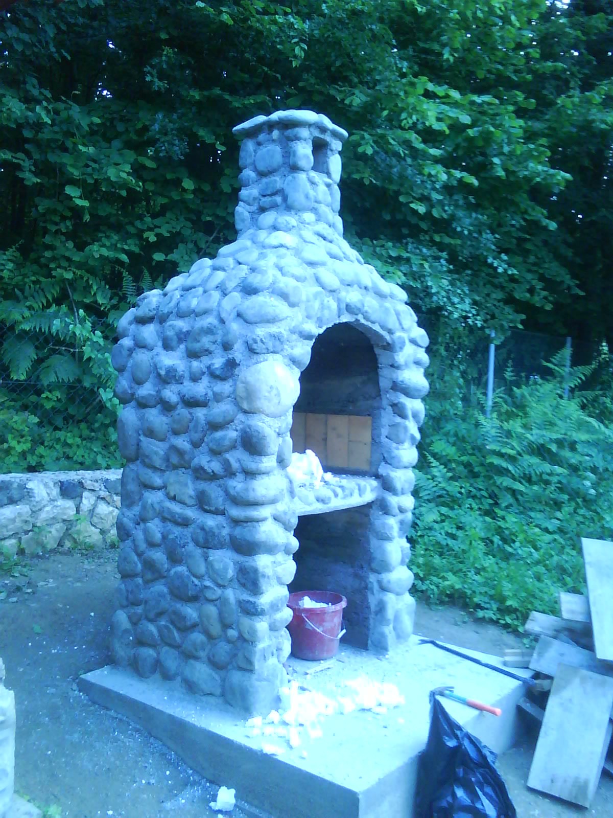

svaka cast majstore jako lijepo, imam jedno pitanje, mozda mi mozes pomoci, pravim rostilj od stare cigle, pa me zanima koja je najbolja visina od lozista do pocetka bolte, ja trenutno imam nekih 85 centi, sad me zanima dali je to previse i dali ce mi se dim natrag vracat, dimenzije lozista su 150 sa 110, molim te da mi odgovoris ako znas dosta mi je to hitno
