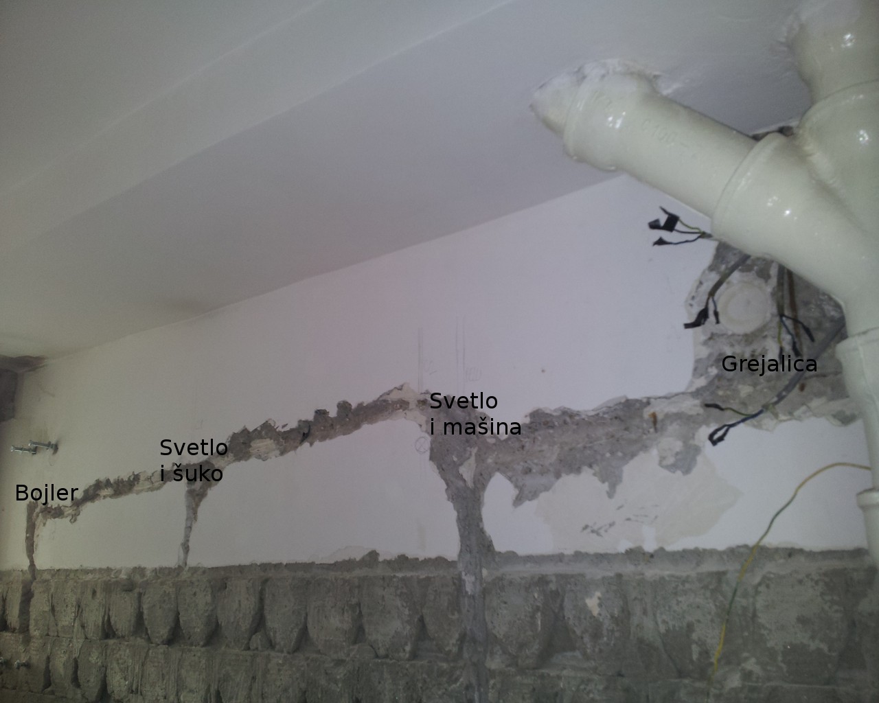

Procena radova zamene i dogradnje instacije u stanu
#96
vlarad
vlarad's picture
Registrovan dana: 23/11/2012
U fazi sam sređivanja kupatila, pa bih trebao da menjam elektroinstalaciju u istom. Zamenio bih tablu sa osiguračima (14 osigurača + FID 30mA za bojler + FID 0,5A za 3 faze + zvonce). Instalaciju za kupatilo bih menjao od table sa osiguračima koja u hodniku. Dužina kablova je sledeća: 2m od table sa osiguračima do razvodne kutije - zid od armiranog betona, instalacija bi trebala da ide kroz jedan zid od cigle i jedan od armiranog betona kroz špajz što je oko 1m dužine i po kupatilu od 0,5m do 3m dužine u zavisnosti od priključka. U kupatilu bi bio priključak za grejalicu, veš mašinu, šuko za fen/brijač na jednom osiguraču od 16A (kao što je i trenutno) i 2 sijalična mesta. Po zidu od kupatila ne bi trebalo verovatno da se štemuje jer će se nabacivati oko 2cm maltera na isti da bi se izjednačio nivo za pločice. Šuko za fen/brijač bi bio udaljen 70cm od ivice kade, a ostalo bi bilo po standardu. Voleo bih da instalacija ide kroz creva, a ne direktno u zid.
Takođe bih dodao jedan osigurač i sproveo struju na terasu kroz zid u kupatilu ili ako ne može kroz zid od sobe koji je od cigle. Spoljna instalacija bi bila nazidna OG razvodna kutija, jedna utičnica, prekidač i sijalično mesto.
Stare instalacije u kupatilu su izvađene do zida sa špajzem, ali kanali ne bi mogli da se koriste pošto nisu urađeni po propisu kao što se i vidi na slici. Inače postojeća instalacija je katastrofalno urađena, kao što se vidi i na slici, a u kupatilo postoji čak i razvodna kutija. Da li neko zna od kada po propisima ne sme razvodna kutija da bude u kupatilu? Zgrada je završena 1980.godine, pa je možda to bilo po propisima.
Kolika bi bila orientaciona cena za ruke u Beogradu i kolika bi bila razlika ako bih ja eventualno uradio štemovanje (razumem se u struju, ali se ne bavim elektroinstalacijama - elektroinženjer, a i završio sam srednju elektrotehničku). Materijal bih sam uzeo po specifikaciji pošto mi kum radi u MakTrade.

Orientaciono (koliko sam razumeo menjas tablu i celu instalaciju prema i u kupatilu plus terasa)oko 120,140 evra---retko ko odbija stemovanje od cene jer svi majstori imaju hilti a i nema puno stemovanja po tvom kazivanju pa i da neko prepusti stemovanje tebi ne bi puno ustedeo para na tome!

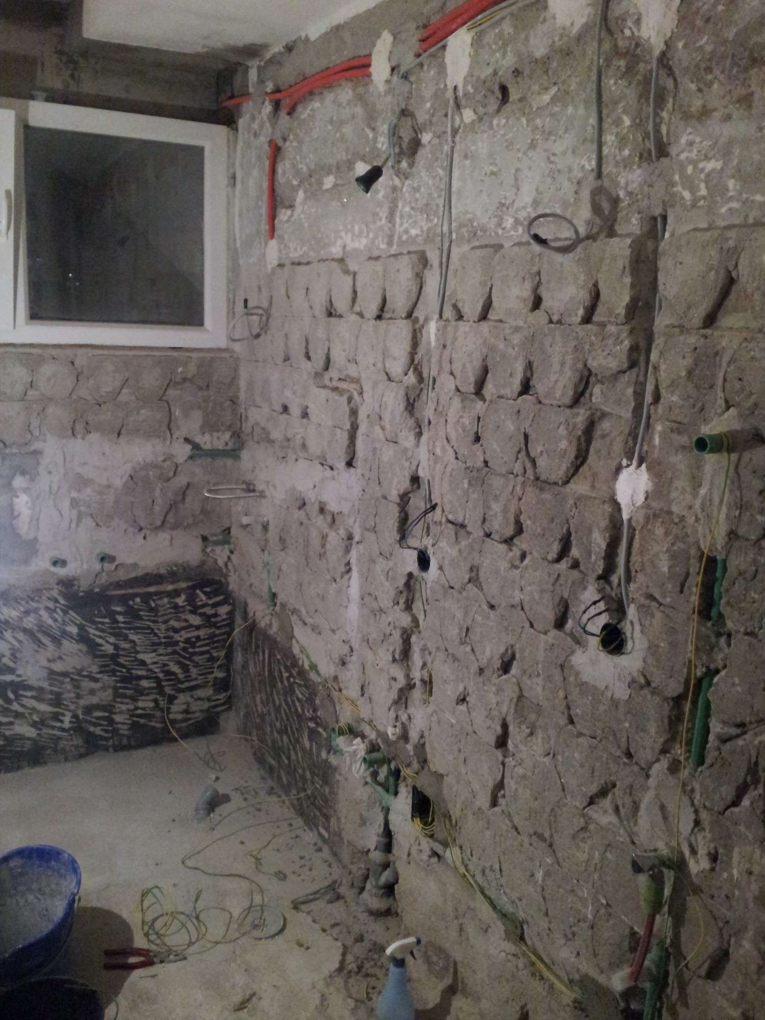

Završio sam zamenu instalacije u stanu. Sam sam ištemovao zidove i razvukao kablove, a električar ih je spojio u razvodnim kutijama (4 kutije), proverio instalaciju koju sam uradio i zamenio tablu sa osiguračima. Stavio sam trofazni FID 25A/500mA koliko su osigurači na fazama i FID 25A/30mA za bojler u kupatilu. Ruke električara su me izašle 40eur i završio je posao za oko 5 sati. U prilogu je slika kako sada izgleda instalacija u kupatilu.
Instalaciju sam uradio na sledeći način:
Kablove sam razvlačio na visini 20cm - 40cm od plafona, a između kablova sam ostavio oko 1-2cm da može da se uhvati malter. Spuštao sam ih vertikalno niz zid do mesta gde će biti priključak. Za svetlo sam koristio 3x1.5mm2 PPY kabl punog preseka (okrugli sivi), dok sam za ostatak koristio 3x2.5mm2. Izbacio sam razvodnu kutiju koja je postojala u kupatilu i sve razvukao do kutije ispred kupatila pošto u kupatilu po pravilu ne sme da bude kutija. Struja ne treba da se razvlači oko kade na 60cm udaljenosti, tako da sam šuko za brijač/fen stavio na odgovarajuću udaljenost. Šuko za fen i veš mašinu su na visini 110cm od poda, a šuko za grejalicu 30cm od plafona. Svetlo sam izveo na visinama 200cm i 180cm, a kabl za bojler na oko 150cm gde je bio i predhodni.
Zamenio sam i kablove za uzemljenje, tj. izjednačavanje potencijala. Doveo sam žuto zeleni kabl 6mm2 iz razvodne kutije do razvodne kutije u kupatilu (nalazi se na mestu stare razvodne kutije ispod lavaboa). Odatle sa vodio kabl za kadu 4mm2 i za ostala točiona mesta 2.5mm2. Kablovi u razvodnoj kutiji su povezani uvrtanjem. Pošto je instalacija u kupatilu od plastičnih cevi, još uvek nisam smislio da li ću da uzemljenje spajam na svako točiono mesto ili ne. Čitao sam ovaj forum i mišljenja su podeljena, tako da sam razvukao kablove, a ako ne budem mogao da ih povežem sakriću ih iza rozetne. Verovatno ću povezati uzeljenje na bojler, lavabo i kazanče pošto tu imam prohrom cevi od zida. Ostalo će verovatno ostati iza rozetne.
U razvodnim kutijama sa skinuo spoljašnju izolaciju u dužini od 15cm i to parče sam ostavio u kutiji. Za šuko sam takođe ostavio oko 15cm kabla sa koga sam skinuo spoljnu izolaciju. Za sijalična mesta i bojler sam ostavio oko 30cm kabla sa koga nisam skidao izolaciju. Sve kablove sam posebno izolovao sa izolir trakom. Majstor je povezao kablove uvrtanjem u razvodnim kutijama.

Thu, 07/03/2013 - 08:25
Ако сам добро разумео како је
#99
Ако сам добро разумео како је урађена инсталација, заштитна склопка за бојлер ће избацивати чим се укључи неки од потрошача у купатилу, ако је од растеретне табле до разводне кутије само један кабл од 3х2.5.

Od rasteretne table (ako je to tabla sa osiguračima na ulazu u stan) do razvodne kutije ide 5x2.5 kabl. Četvoropolna FID 500mA je vezana na sve 3 faze, a dvopolna 30mA na bojler u kupatilu.

Naravno da nema ljutnje. Možda sam ja konfuzno napisao post, ali osim štemovanja i razvlačenja novih kablova sve ostalo je i uradio električar.
Šema koju sam nacrtao je više bilo objašnjenje koliko žica ide do kupatila i koja je gde povezana na potrošač nego kako su povezane FID jer kao što si i sam to rekao za to potrebno iskustvo i znanje koje ima samo profesionalnac pa sam to povezivanje i ostavio njemu.
