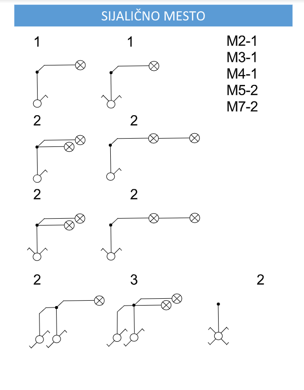

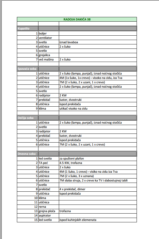

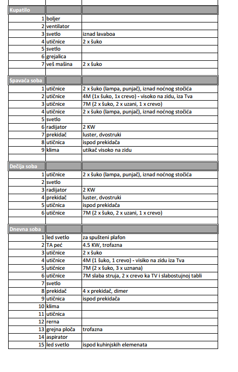

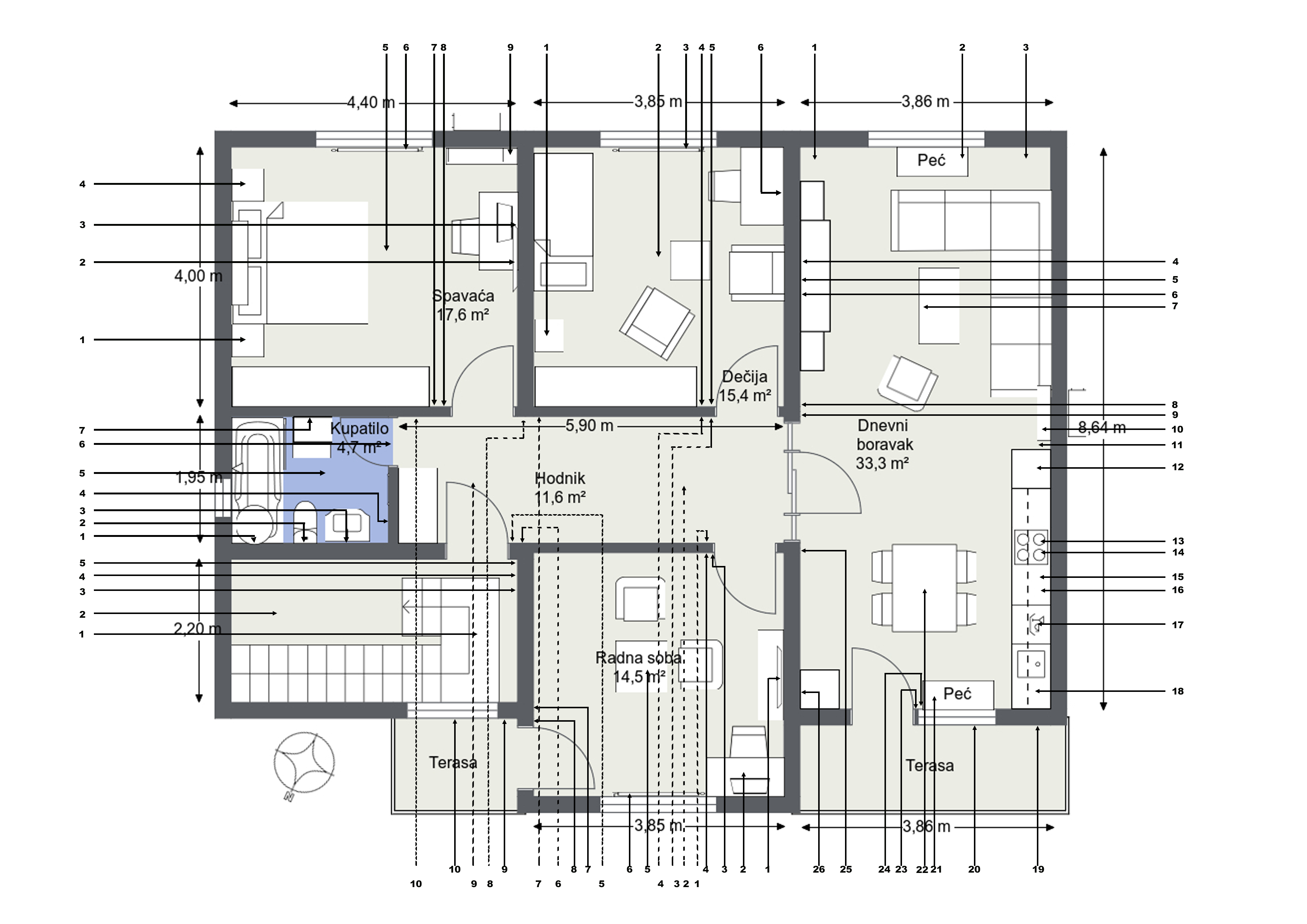

Pozdrav ljudi,
Iz Niša sam i zadnjih 10 dana sa tri majstora nisam uspeo da dobijem konkretntu ponutu koliko bi ovo koštalo rad + ruke.... kako bi okvirno znao da li ovo da radimo ili ne.
Zakačeni za ovu poruku se nalazi raspored potrošača/priključaka i textualne napomene.
Neka dobra duša da mi da procenu materjala / ruku? Plaćam pivo, a ako ste električar iz Niša i znate ša radimo, da odmah i dogovaramo posao.
Ne tražim procenu u dinar, samo da je neka validna procena. Ako ste električar iz Niša kome je ovaj posao zanimiljiv, javite se na PP.
Par napomena kojih nema na slikama:
- instalacija se vrši na prvom spratu, strujni vod je izveden do brojila na prizemlju, a treba izvesti i jedan kabl do potkrovlja, koji doduše za sada neće imati nikakvu upotrebu
- razvodna kutija sa osiguračima bi bila smeštena u hodniku iznad vrata DNEVNE sobe
- razvodna "kutija" slabe struje (internet, kablovska, ruter i verovatno jedan dodatni switch) bi bila pre ulaska na vrata na stepeništu prvog sprata
- nije napisana u specifikaciji u dokumentu, ali naravno razvodna tabla sa potrebnim brojem osigurača (30-35?!?), FID sklopkom i tajmerom za stepenišno svetlo
- što se tiče interfona, samo razvući crevo do ulaza
Hvala unapred
Miloš
PS glavni problem mi je što i nakon nekog vremena ja nemam cenu... a ne mogu krenuti sa radom ako ne znam cenu, barem okvirnu.

Sijalično mesto
#151
petravka
petravka's picture
Registrovan dana: 24/08/2008
Ovako bi trebalo da bude ako je u pitanju kućna instalacija.
