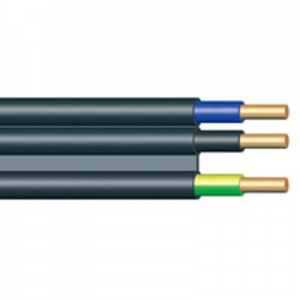

Ne znam dal ih izbegavaju ali, ovakve kablove kao na slici vidjam da postavljaju i dan danas ispod maltera i na malterisan zid

Колико је мени познато, ако није нешто промењено у међувремену, ппр каблови се постављају под малтер, али није дозвољено њихово постављање у купатилима. За сендвич зидове се користе бужири и у њима ппипсилон каблови.
