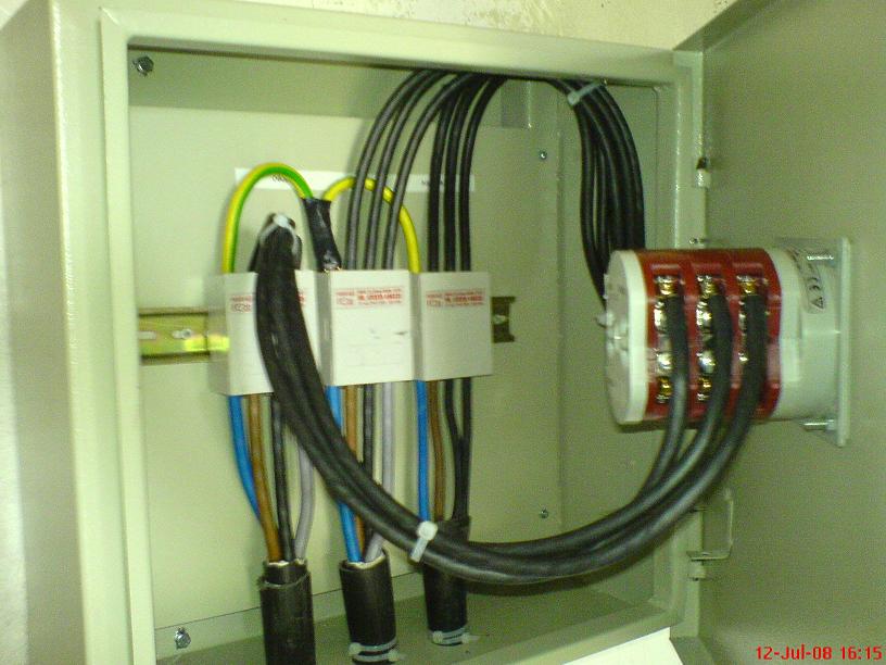

Znači one kleme što smo ih već spominjali SINTERMETALA ( http://www.sintermetal.co.rs/elektro-f.html )ih proizvodi,(već smo ih spominjali) bi mogle primiti 3 kabela 5*6mm2...pošto je ta RSS mislim da se zove spojnica je šuplja i ima 4 šarafa..ja bi sva 3 kabela propustio cijelom dužinom spojnice i spojio sa sva 4 šarafa...jel ovo može ovako..mislim da će biti ok???
ivan.peric66
ivan.peric66's picture
Registrovan dana: 08/01/2009
Naravno da možeš..ali ja bih ipak za svaki slučaj napravio ovako: dakle svih 5 žica od ta 3 kabela po 5*6mm2 blankiraš na dužinu te sintermetalove spojnice, zbingaš ih( 3F+N+PE) i onda ih takve zbingane pričvrstiš u spojnici, jer ipak samo binganje je najbolji i najpouzdaniji spoj, zlu ne trebalo..s obzirom da ova spojnica prima kabel do 35mm2 ovdje se radi o 3 žice po 6mm2(malo promj.oblika pa su i malo veće zbog binganja) ali će bez problema stati u ovu kutiju, i ne boj se, s obzirom da sam imaš duplo dobar spoj(bingovanje i šarafima na spojnici) nemaš brige..malo izoliraj i to je to....pozdrav

ovaj tip stezaljki je odlican. Neznam da li sam koristio od istog proizvodjaca, ali ovo sto vidis na slici su podzemni kablovi 4x 24 ili 36 kadrata nesjecam se. Napaja citav objekat i sve radi ok bez grijanja.

Nisu od istog proizvodjaca, ali je resenje iskopirano.
To je to, u principu.OK.

Smijem li ja 3 kabela 5*6mm2 spojiti kroz ove spojnice?
dr.mladji
dr.mladji's picture
Registrovan dana: 20/11/2009
to ce ti vjerovatno raditi kako si opisao u proslom postu (sve zice pod sva 4 vijka). Bolji spoj bi ti jedino bio ako bi skrimpao te kablove (postoje spojnice u obliku cjevcice (kruzni presjek) koje se posebnim klijestims stisnu i tada spojnica (dobije sestougaoni presjek) stisne kablove unutar sebe cjelom duzinom).
