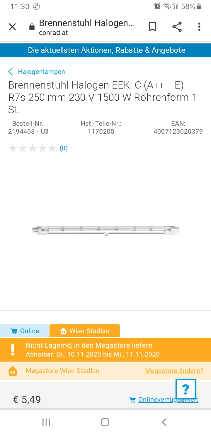

Da li bi umesto grejaca mogao vezati halogenu sijalicu? Ima ih od 1000 do 2000w
Recimo u prilogu sto sam nasao osramovu?
