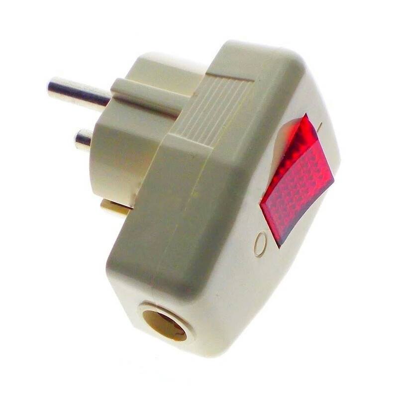

kao sto rece joccko ne moze se tu nista uraditi oko instalacije, inace ja vec godinama i godinama unazad bojlerce palim iskljucivo na termostatu, a uticnica je u zidu vec 10 tak godina i nije izvucena, tako da nema problema sto se toga tice. postojao je i kod mene takav prekidac ispod viseceg ali zbog nedostatka uticnica u kuhinji ja sam njega prepravio u obicnu uticnicu, jer kroz tu kutiju prolaze i nula i uzemljenje pa idu dalje do uticnice u visecem. da nadopunim Dalamtinca, imas i ovu opciju koja je najkompaktnija (slika), e sad koliko je to pouzdano ne znam, ja ga koristim za reso za kafu koji sam sam pravio a to je 450W i do sada nema problema vec dve godine, ali bojlerce je 2000W.

Nazalost za prekidac sam shvatio bas kasno, kada je kuhinja postavljena, prilikom montaze bojlera tako da od bilo kog stemanja nema nista a jos je i kupatilo iza uticnice. Ovde samo ako moze neka od predlozenih varijanti uticnica ili utikaca sa prekidacem ili ce biti gasenje na termostat, sta je tu je.
