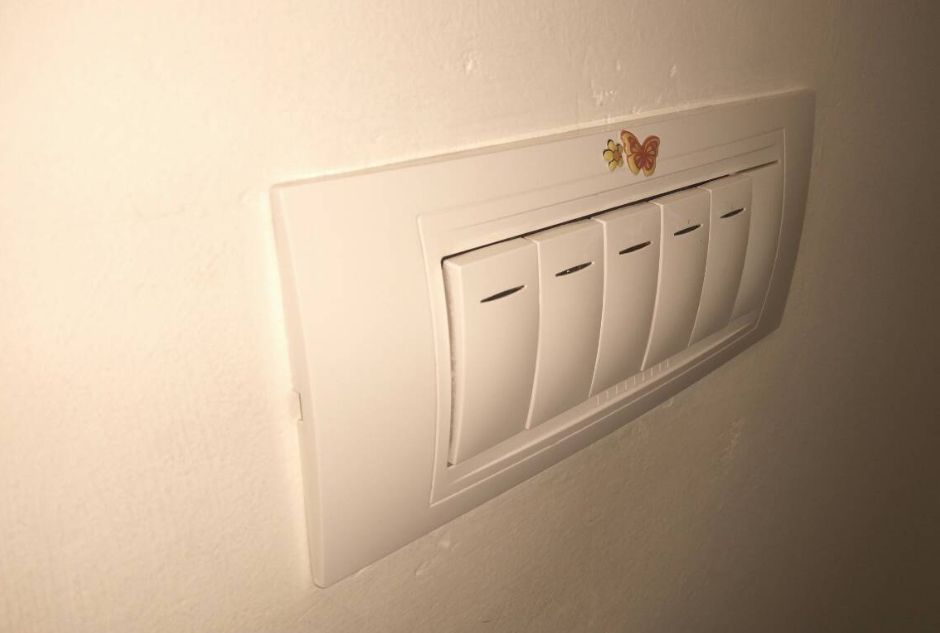

Na slici je prekidač za kupatilo,
jedan od prekidača ne radi, da li neko zna kako da skinem ovu masku, na njoj nema nikakvih šrafova a napravljena je od tako tanke plastike, ako malo jače povučem može da se slomi.
Sa leve strane ima mali zarez tu se zavuce vrh ravno srafcigera i maska će spasti sa prirubnice Smile

Da li neko zna tacan naziv ovog prekidaca na slici koju sam okacio dva komentara iznad?
proizvodjac je mislim Aling ali ne znam tacan naziv proizvoda
Trazio sam u uradisam i jos nekoliko radnji u bgd i nisam nasao, ako neko zna gde ima da se kupi?
Skinite masku pa nam uslikajte prekidače . Aling-ovog modularnog programa imate u svakoj radnji maltene

Ne liči na Aling, pre će biti da je Schneider Unica.
Najsigurnije je skinuti masku, tenzor je već objasnio kako. Pa pogledati oznake.
To je početak skidanja, dalje se mogu skinuti tasteri sa prekidača, sam prekidač je najčešće na klik, nosači modula verovatno na šraf.
Aling nije sigurno , a Schneider jeste sigurno to Unica plus serija Smile .

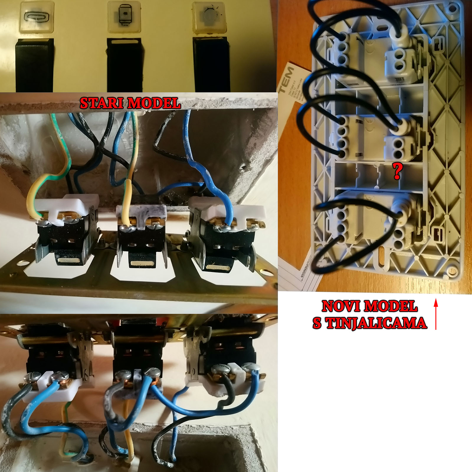

Pokušao sam da na osnovu uputstava iz postova shvatim kako da povežem žice na prekidaču, ali nije mi baš pošlo za rukom. Pa bih zamolio za pomoć.
U prilogu je slika starog prekidača za kupatilo i na koji način je bilo izvršeno povezivanje - 6 žica s gornje i 3 s donje strane. Na slici sa strane je novi prekidač gde imam samo 6 slobodnih rupa. Tamo gde sam stavio upitnik (inače je oznaka 2), tu nema ničega, jednostavno je prazno. Tako da mi uopšte nije jasno kako ovo da izvedem.
Unapred hvala na pomoći i savetima.

Dedadule
Dedadule's picture
Registrovan dana: 29/03/2013
Nadam se da će ovako pomoći.
Pratite slova .
Vaš znak pitanja nisam razumeo .
Kada ste sigurni da vam je jasno povežite.
