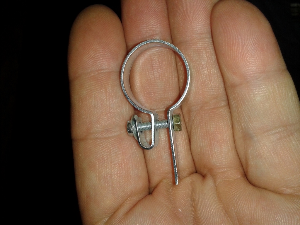

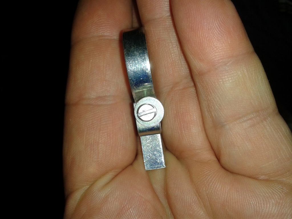

Ja sam iz Novog Sada. Kod nas postoji firma u Veterniku koja proizvodi te šelnice i dok mi kolega nije skrenuo pažnju na njih nisam ni ja znao da to postoji i mislio sam da kod vodovodne instalacije PVC cevima ne mora da se radi izjednačavanje potencijala u kupatilu, međutim istina je da mora i da ima način i sada kako se to izvodi. U zabludu se lako upadne da ne treba jer ni u jednoj radnji gde se kupuje el.materijal njih nema na prodaju :/
Bilo da ima FID sklopke ili ne, pravilno po sadašnjim propisima urađena instalacija ima i instalaciju izjednačavanja potencijala u kupatilu.
PS: slikaću kod kuće danas šelnice pa ću postovati Wink
PPS: juče sam prvi put radio OG izjednačavanje potencijala u kupatilu i mogu Vam reći da je skroz korektno to ispalo u kupatilu koje će se jednom renovirati a da sa druge strane čovek ima spas od pojave potencijala preko vodovodnih instalacija.

Šelne koje sam slikao su od bakra, procesom galvanizacije su presvučene sa tim deluje mi niklom, montiraju se na holendere i preko njih dolazi rozetna ...spojevi se ne vide, ne peru, ne propadaju ali su svaku bateriju doveli na isti potencijal. Ako je kada plastična onda se za nju kupi NAMERNO metalni gornji deo odvoda da bi se on mogao uzemljiti, da što ide preko vode ode dalje preko toga. Za sve ima rešenja. Nije sramota pitati ako se nešto ne zna, problem je kada se tuđi dobronamerni saveti zanemare pa neko zbog toga nastrada, tada je žali bože i priča onoga ko zna a i priča onoga koji sam misli, zaludna. Propisi postoje koji obrađuju ovu tematiku i koji tačno kažu šta treba da se radi.
