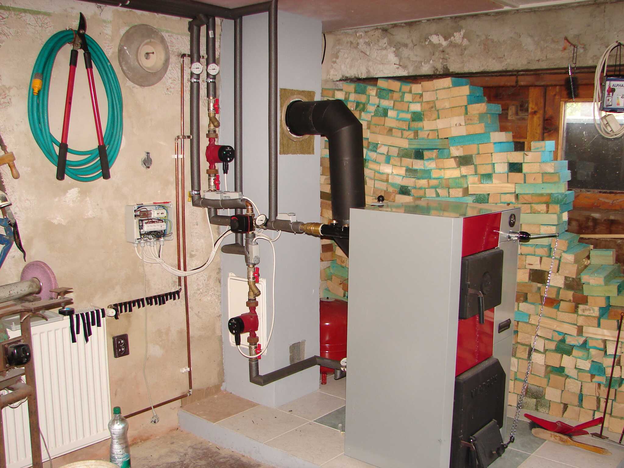

Ja imam neko rešenje koje izgleda ovako: sinovac mi je napravio elektroniku koja ima 11 senzora temperature, od toga 3 su na sva tri kraka mešnog ventila;mešni ventil se pokreće elektromotorom od brisača za kola (stojadin) i preko redukcije ima korake od 9*. Sve to radi dobro ali kraci između 0 i 45* skoro nemaju smisla. Ispada da je sistem vrlo inertan i da od pomeranja treba čekati 5 minuta da se efekat vidi (imao sam podešeno na 2 minuta pa je to prebrzo, a temperatura se meri svake sekunde). Zaključio sam da mešni ventil za ovo nije ni namenjen.
Palo mi je na pamet kako rade one skuplje slavine za kade ili lavabo: imaju zadatu temperaturu izlazne vode, a onda se to mehanički termonečim podese ulaz tople i hladne vode da se pri mešanju dobije traženo.
Ima li tako nešto u grejanju?

Jedno jednostavno rešenje. Malo su slike prevelike, ali...radna atmosfera.
