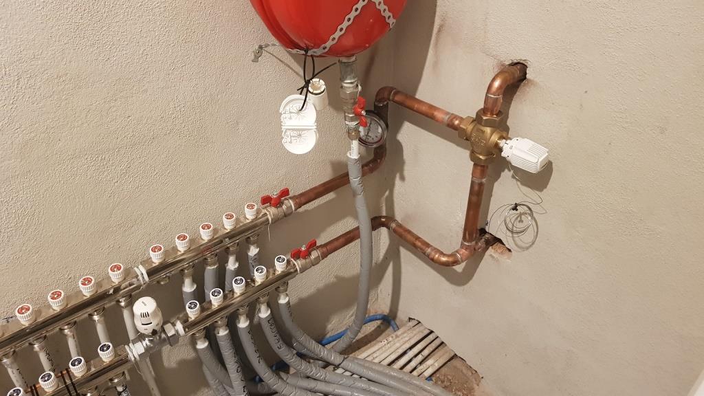

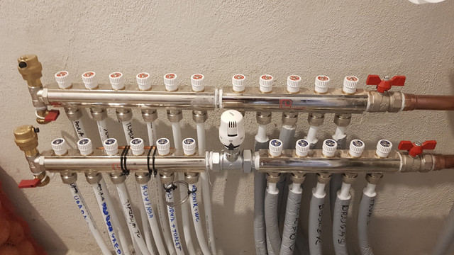

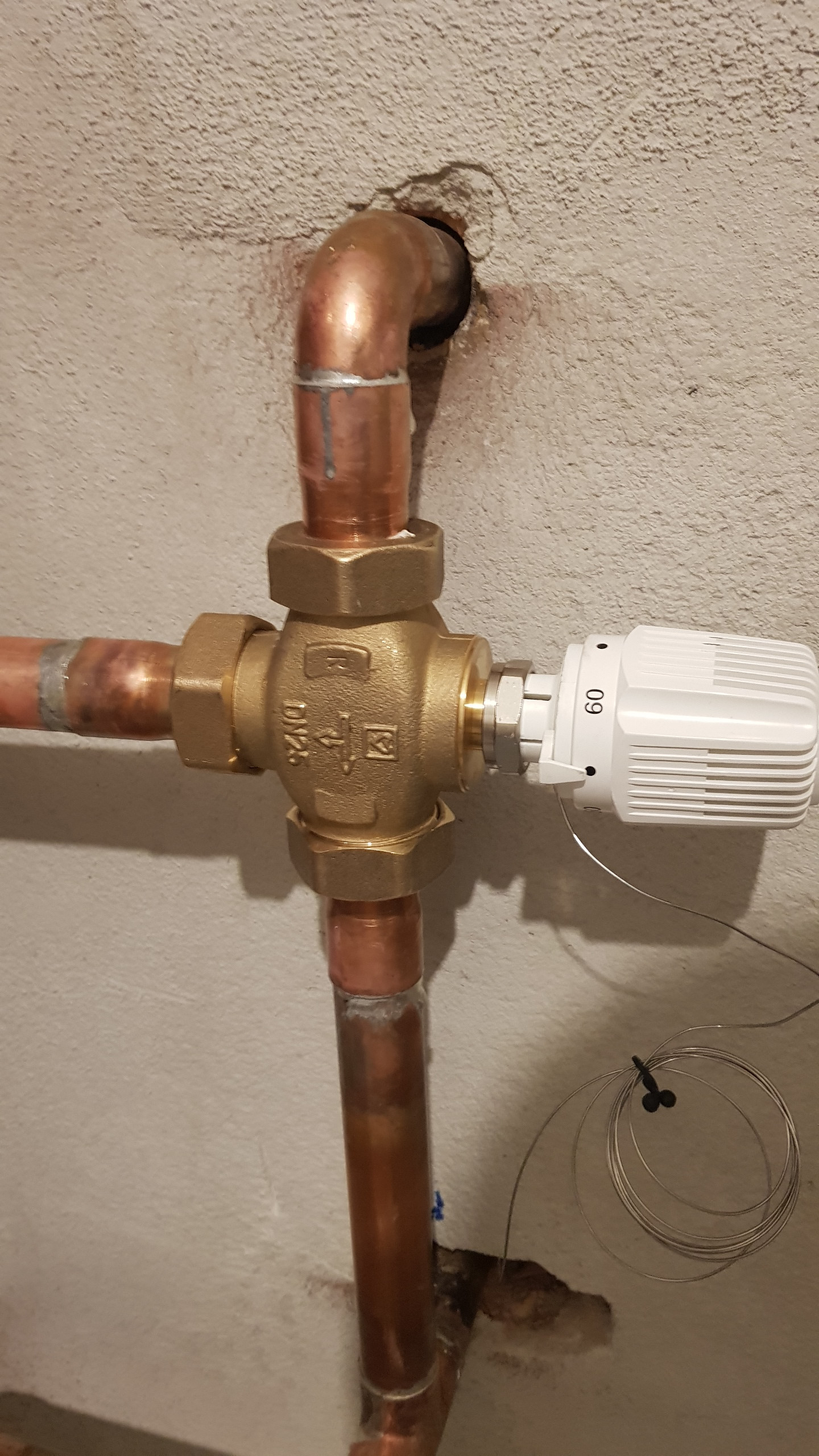

Postovani imam problem sa alfa plam xila idro za centralno.
Imam oko 50 kv podnog
38 rebara i bojler prikljucen
Problem je sto peci treba 6-7h da dostigne temparaturu kotla 65c, mnogo sporo.
Onda sam ugradio trokraki mjesni ventil juce, problem sa zagrijavanjem kotla sam resio, ali sad imam problem sa cirkulacijok podnog grijanja , nedje je ledno nedje toplo, sve je bilo ok prije ugradnje mjesnog..
Slika razdjelnika:
https://ibb.co/8r4dbjt
https://ibb.co/p3GpPt6
https://ibb.co/5BFGnf2

Je li moguce da je protok u
XilaM
XilaM's picture
Registrovan dana: 12/01/2021
Je li moguce da je protok u podno poremetio trokraki ventil koji je iza peci montiran.. da li je u redu da montiram jos jedan trokraki na podno i pumpu na podno, da li bi to rijesilo problem sa cirkulacijom, a da ovaj trokraki ostane iza peci?

Postavljanje trokrakog ventila za regulacijutemperature povratne vode u kamin je sigurno smanjilo protok kroz potrošački deo mreže jer se skoro uvek deo vode vraća u kotao da bi se održavala temperatura povrata na zadatom nivou.
Kad je podno grejanje u pitanju kod vas je i onaj ventil koji se nalazi na sredini sabirnika takođe utiče na protok kroz podno, a i kod ovako postavljene instalacije u pod ulazi voda nekontrolisane temperature.
Dodavanje još jednog trokrakog za regulaciju podnog i druge pumpe bi sigurno po više aspekata popravilo situaciju sa radom podnog grejanja samo bi pre tog zahvata trebalo tačno definisati mesto montaže. Poželjno bi bilo proračunati potrebne protoke pre nabavle pumpe i mislim da bi dodavanje HS bilo nužno radi održavanja korektnog balansa u instalaciji.
Tu bi bilo dobro videti i drugu stranu instalacije - iza zida kod kotla - kamina i napraviti što tačniju skicu sadašnje instalacije.

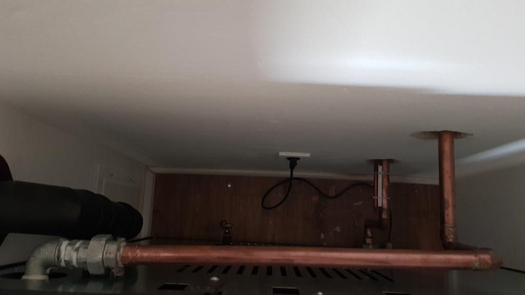

Ovo je instalacija iza peci:
XilaM
XilaM's picture
Primijetio sam da kad spustim temparaturu mjesnog na 45c , protok je mnogo bolji u podno, ali onda opet imam problem da se zagrije kotao.. 3h do 60c

XilaM, način na koji ste
XilaM, način na koji ste opisali problem je upravo onako kako sistem i treba da se ponaša kada je sve povezano kako jeste. Kada krene kotao sa radom, počne da podiže temperaturu, na nekoj vrednosti se upali pumpa, trokraki koji je postavljen kao razdelni ventil želi da održava zadatu temperaturu na sondi koja je postavljena na povratu u kotao i drži otvoren ravni pravac protoka. Polako se zagreje kotao i njegov krug, a trokraki polako otvara ugaoni protok i vrela voda krene ka razdelnicima pa da lje u radijatore i podno. Vrela voda iz kotla koja je na slici oko 60C ide u radijatore i podno!!! Kako kotao juri setovanu temperaturu tako se sve vrelija voda šalje u podno. Ovo ne bi smelo!!!
U ovakvoj rednoj vezi sabirnika i razdelnika otpor je znatno manji kroz radijatorske krugove tako da prvo oni krenu da se greju. Kako se koja soba ugreje termoglave (pretpostavljam da ih imate) polako prigušuju jedan po jedan radijatorski krug i protok se povećava kroz podno grejanje. Na podnom sabirniku imate postavljenu ventil sa termoglavom i on "imitira" RTL ventil i šta se desi neki kraći krug podnog grejanja brzo se zagreje zbog većeg protoka i velike T vode i brzo podigne temperaturu izmešane vode u sabirniku na kome je sonda i ventil polako počinje da se zatvara i dodatno smanjuje protok a oni duži grejni krugovi podnog grejanja ostaju hladni. Kada bi sabrali masu košuljice i podne obloge to je preko 6t materijala i treba dosta vremena da se tolikoj masi podigne temperatura mada vi prinudno izforsirate grejanje visokom temperaturom vode.
Dobro stvar je da ima mesta i da je majstor ostavio visoko razdelnike i sabirnike tako da možete lepo sve to da prepakujete. Kompletan deo potrošačkih krugova morate da preradite.
Ekspanzionu posudu povežite na povrat ka kotlu a ne na razdelnik radijatorskog kruga! Uzmite i usvojite neku ispravnu i proverenu šemu. Nemojte da dozvolite majstorima da na vašem stemu ispoljavaju svoju kreativnost.
