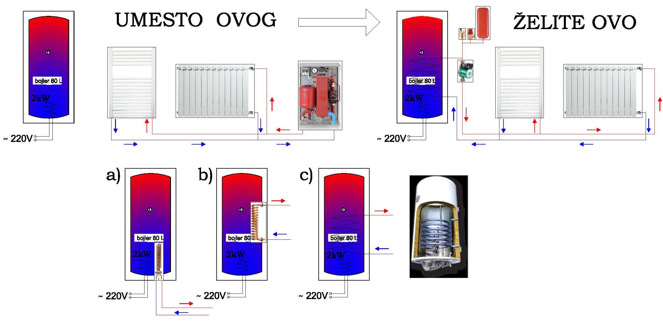

Bojler 80-120l
Prcko
Prcko's picture
Registrovan dana: 21/02/2021
Pozdrav, da li se bojler od 80-120l moze koristiti kao bafer za grejanje dva susaca ukupne snage 2kw? Imam sve potrebne elemente pa bih teo malo da se igram da to sklopim.. Moja zamisao je da u gornjem kupatilu bude bojler sa grejacem 2kw I da se puni nocu, kasnije preko cirkulacione pumpe da voda kruzi kroz ta dva susaca. I takodje sam mislio da elektromagnetnim ventilom koji je regulisan tajmerom zatvaram vodu tokom noci da bi se bojler lakse ugrejao I bio spreman za sledeci dan jer mi nocu ne treba toplo kupatilo. Zanima me odokativno koji kapacitet bojlera je potreban da gura ta dva susaca ceo dan, I da li ce mi u ovom sisitemu biti potreban trokraki mesajuci ventil?
Sun, 19/09/2021 - 23:03
ideja
TwisterMJ
TwisterMJ's picture
Registrovan dana: 10/08/2015
Može ali teško i nefunkcionalno. Ideja u teoriji zvuči interesantno ali je praktično skoro neupotrebljiva.
Ceo koncept ima nekolio mana.
U bojler od 120L teoretski, sa temperaturnom razlikom od 60 stepeni može da se akumulira oko 8 kWh energije, u stvarnosti nešto manje i dodatni minus za gubitke, što i nije glavi problem. Problem je tu energiju izvući napolje jer je izmenjivač kod takvih bojlera na dnu, a toplota je uglavnom iznad njega jer je konstruisan da greje vodu koja se uzima sa vrha. U praksi velika večina energije se na taj nači ne može izvuče nazad.
Na osnovu napred navedenog i podatka koliko ti energije treba u toku dana možeš da izračunaš zapreminu koja bi vršila posao ali to ne može da bude sanitarni bojler, bar ne onako kako je uobičajeno povezan.

Mislim da ne mora izmenjivac
BOSSKE
BOSSKE's picture
Registrovan dana: 13/06/2010
Mislim da ne mora izmenjivac toplote da ima u bojleru, samo da ulaz i izlaz iskoristi za cirkulaciju vode kao u baferu bez izmjenjivaca, u tako moze maltene svu toplu vodu da obrne. Izvod vruce vode da mijesa sa hladnijom iz susaca i sad koliko izgura, izgura tih oko 8kw

Ne treba mi izmenjivac jer
Prcko
Prcko's picture
Ne treba mi izmenjivac jer necu koristit bojler koji koristim za sanitarnu vodu vec drugi I iz njega ce direktno da izlazi topla voda kao sto iz ovog ide u baterije.. Samo ne umem da izracunam da li ce 80-120l zagrejane vode na 60-70c ili vise ako moze biti dovoljno da pokrije susace snage 2kw tokom nekih 18 sati..

1. Sa obzirom da sam dosao do zakljucka da nekim prosecnin grejanjem mogu da 6 sati koristim vodu iz bojlera koji se punio nocnom tarifom morao bih da potrosim otprilike jos 4kw skupe struje da bih dobio jos onih 12 sati grejanja koji mi trebaju..
2.Posedujem peglu za cevi I imam iskustva sa ppr cevima pa bih instalaciju radio njima, jer za bakar nemam ni alat ni zanje a o crnim cevima je suludo pricati. Sobzirom da kroz ppr cevi ide I topla voda iz sanitarnog bojlera, nebi trebale da se krive od toplote u ovom mom sitemu?
2.Odzracivanje: Mislio sam staviti odzracne loncice na susace I jedan na najvisoj tacki sistema da bih izbegao manuelno odzracivanje jer nemam bas toliko iskustva pa tako I neke sitnice mi prave problem..
4.Cirkulaciona pumpa: imam cirkulaciona pumpu womax 25/6 prikljuci su cini mi se 38mm, na kojoj brzini da radi I da li da bude u toplom ili hladnom vodu?
5. Dopuna sistema, sobzirom da ce u celom sisitemu biti nekih 140 litara otprilike, precnik cevi pola cola na koliko bara da stanem sa punjenjem, mozda je pitanje na koje se ne moze dati precizan odgovor ali ovo me najvise I buni u ovoj mojoj ideji..
6.Sigurnosni ventil: gde se stavlja I koja mu je tacna namena, znam da se koristi u sistemima grejanja i ti si ga spomenuo ali nisam pametan gde mu je mesto Tongue

Ako se već ide na nisku
Ako se već ide na nisku temperaturu polaznog voda što vidim iz prethodnih postova i da se u tu svrhu koristi trokraki ventil. Protok u krugu ka sušačima će biti ograničen a pumpa 25/6 će dominantno da vrti u krugu bojler-trokraki. Ta pumpa na tako maloj visini ima da ostvari protok od min 2-3m3/h a kad to krene da šiba kroz PPR cevi ima da šišti za sve pare plus što ima da zameša svu vodu u prvih par minuta. na tako malom sistemu treba protok kao na pumpi za akvarijum a ne nekoj 25/6. Pa takva pumpa u većini slučajeva na prvoj brzini greje spratnu kuću bez problema a ovde treba da vrti kroz par metara sevi i dva susšača.
Ovo treba osmisliti što jednostavnije.
Ako samo zagrejete taj bojler do "kraja" on će preko oplate da dogreva po malo kupatilo u kome se nalazi bez ikakvih drugih dodataka. Evo to kod mene trenutno funkcioniše na nekoliko mesta u kući.
