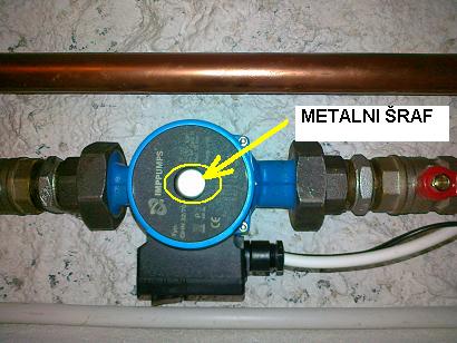

Goldorak
Goldorak's picture
Registrovan dana: 28/10/2011
Ovo su slike u kotlarnici , pretopstavljam da je ovo u sredini sraf , ali od plastike ne mogu da pridjem a ne znam kako da je skinem a da nesto ne ostetim.
Da li pumpa treba da radi dok se vrsi ozracivajne ili ne ?

Goldorak
Goldorak's picture
Stavio sam slike pumpe koju imam IMP u predhonim postovima ako neko zna kako se skida ova plastika i sta je ispod nek javi.
edo_ze
edo_ze's picture
Registrovan dana: 15/12/2010
Ne skida se plastika samo se malo odvrne taj šraf da ispusti zarobljen vazduh u pumpi i kad krene voda ponovo zavrni. To traje veoma kratko. Naravno, isključi pumpu prije toga.
Goldorak
Goldorak's picture
Plastika mora da se skine jer ne mogu da vidim o kom se srafu radi , vidi se samo krug srafa , koji je tip srafa i velicina mogu da vidim tek kad ukolnim tu plastiku.
Koju ne znam kako da skinem a da je ne ostetim.
