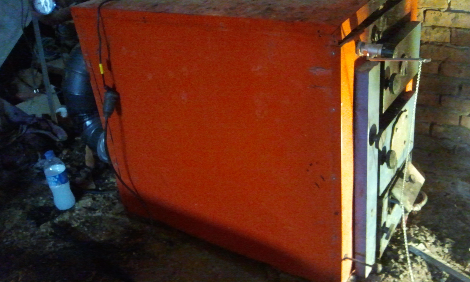

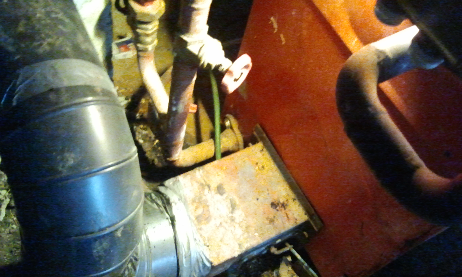

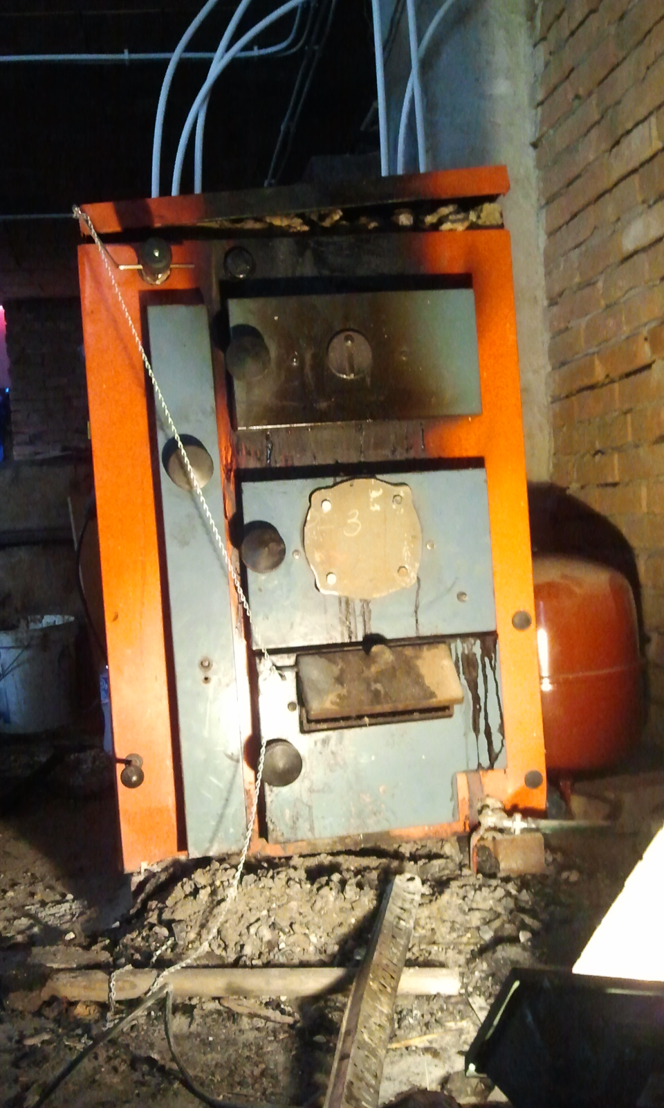

Ove godine smo uveli grejanje, kupili smo polovnu pec. Pec je radila neke dve - tri sezone na gas, imala je gorionik. Bila je cista, nigde smole ili slicno. Pre mesec dana smo je prvi put potpalili i naravno da se dimilo i pusilo do se nije ugrejala, medjutim od pre par dana ona ne gori uopste, samo se dimi i nikako da povuce dim u odzak. Juce nam bio odzacar, dimnjak je cist, odvodi u dimnjak isto. Otvorili smo poklopac gore, ali nigde nema kanala da se ocisti.
Evo i slika. Da li neko zna o kojoj se peci radi i kako da je oscistimo?

@aradonjic pročitaj ovu temu
#411
tihi2
tihi2's picture
Registrovan dana: 02/05/2009
@aradonjic
pročitaj ovu temu od početka (nema tu puno strana). Naći ćeš puno korisnih informacija i računica, pa se javi sa nedoumicama.
