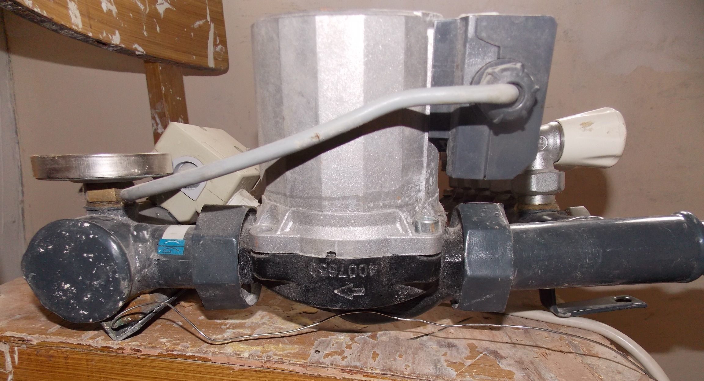

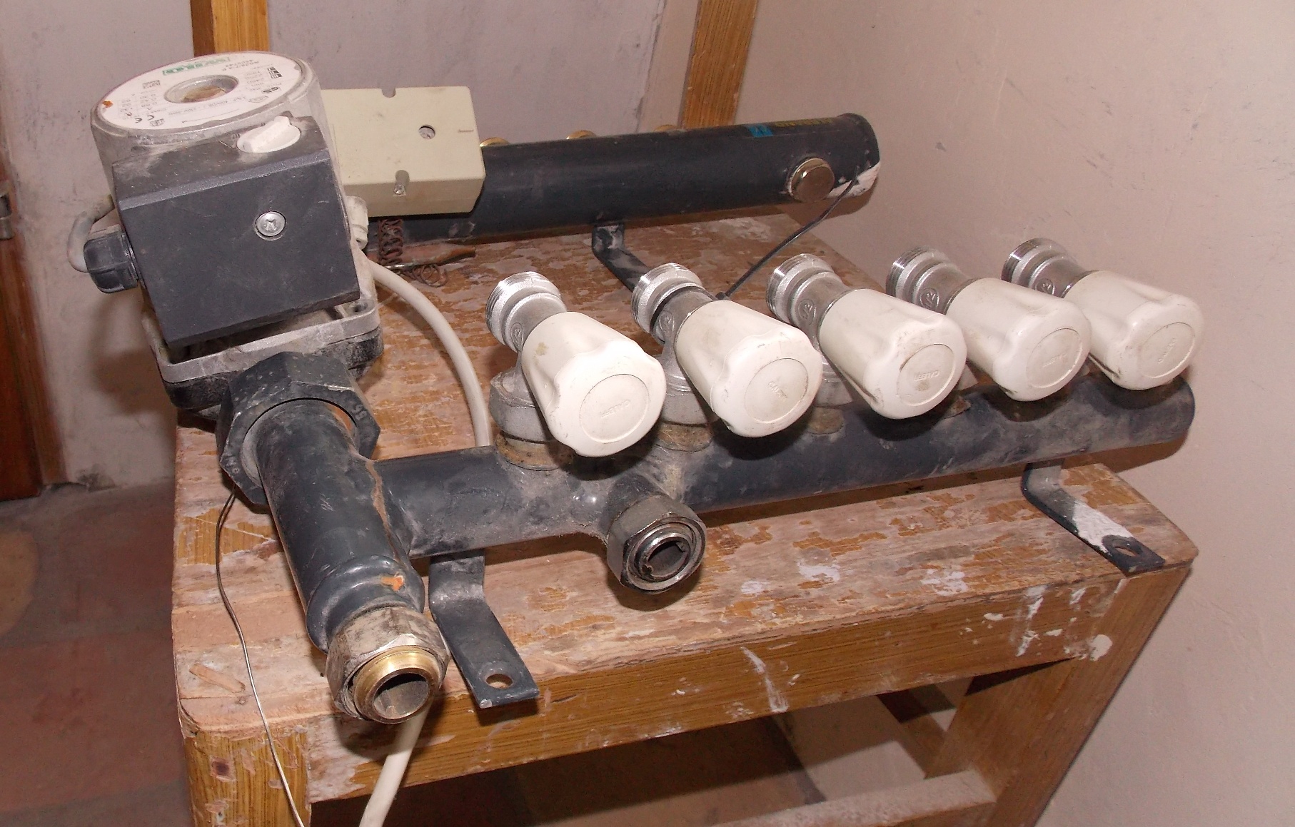

shema
#458
wladosh
wladosh's picture
Registrovan dana: 07/10/2013
Ima li ko ideju (shemu) kako da ovo spojim :
Koliko kontam pumpa vuče toplu vodu ? A gore kod ventila ima 1 izlaz i jedan ravno pre pumpe, pa ne kontam odakle pumpa vuče vodu.....
Pomagajte.
Fri, 07/11/2014 - 12:11

wladosh heh navoj na pumpi
#461
alek.petro
alek.petro's picture
Registrovan dana: 11/04/2012
wladosh
heh
navoj na pumpi i kotlovskim izlazima su bili isti pa si i imao priliku da postavis ovako pumpu-pumpa na baj pasu ti nicem nesluzi-
kolektor sa manometrom je odlaz pumpa je tu povezana ok
drugi kraj pumpe otkaci i tu povezi potis kotla a na otkaceni kolektor povrat kotla
jbg ako si razumeo

Pumpa
#464
wladosh
wladosh's picture
alek.petro wrote:
wladosh
heh
jbg ako si razumeo
Pa valjda jesam....
Znači ,sa prve slike otkačim gornji deo ,sa ventilima i oslobodim pumpu , na koju nakačim izlaz iz kotla. A tamo gde je bila zavrnuta pumpa, našrafim ulaz u kotao ?
A šta sa ona 2 navoja (izlaza ili ulaza ili... čega već). Vide se na 3. slici.
I još nešto me zanima.Sme li pumpa da vuče direkt toplu vodu iz kotla?
Hvala.
