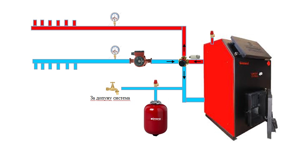

Pozdrav svima na forumu. Imam kotao na čvrsto gorivo TAM Stadler od 50KW koji je u funkciji od 1990.god i pošto mu se bliži kraj radnog veka, planiram posle zamene kotla da ugradim mešajući ventil. Malo bih modifikovao sistem pa me interesuje da li je dobra šema na slici. Inače, imam jednocevni sistem grejanja. Iz kotlarnice kreću 6 kruga ka radijatorima (vezana su 3-4 radijatora na jedan krug) preko alu pex cevi od 18 mm.
Unapred hvala na odgovorima.

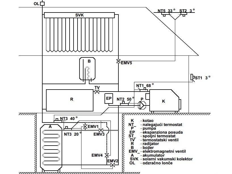

S obzirom da imam nameru da izvršim nadogradnju centralnog grejanja interesuju me komentari za varijantu na slici.
Unapred se zahvaljujem svakom učesniku na bilo kakvom komentaru.

@stanisa
Najbolja i najpouzdanija rešenja su jednostavna rešenja. Za ovu tvoju šemu treba 15 minuta da se isprate tokovi vode... znači komplikovano. Verovatno može tako ali šta ćeš ako nešto ne radi dobro? Koji majstor će ti pomoći i pošto?
Dve stvari su mi zasmetale na šemi:
1. spajanje solarnog kolektora sa kotlom ima (možda) smisla ako su približno iste snage. Generalno se to ne radi.
2. to sve da radi na jednu cirkulacionu pumpu nema šanse.
Razmisli o promeni koncepcije:
1. kotao greje akomulator i to je jedan krug
2. akomulator greje kuću i bojler - to je drugi krug.
3. solarni kolektori greju bojler - treći krug. Bojler bi morao biti veći i verovatno u podrumu.
Tuđe šeme su korisne ali za svaki objekat treba drugačija šema jer su drugačiji zahtevi i očekivanja.
